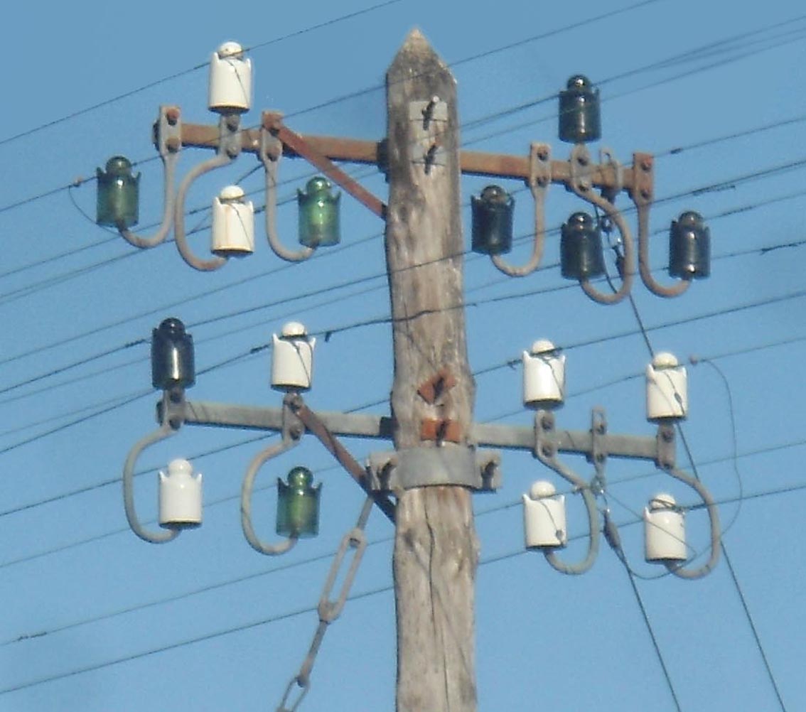

Messagepar Patrick ze rabbit Deludin » 19 07 2018 à 23:02

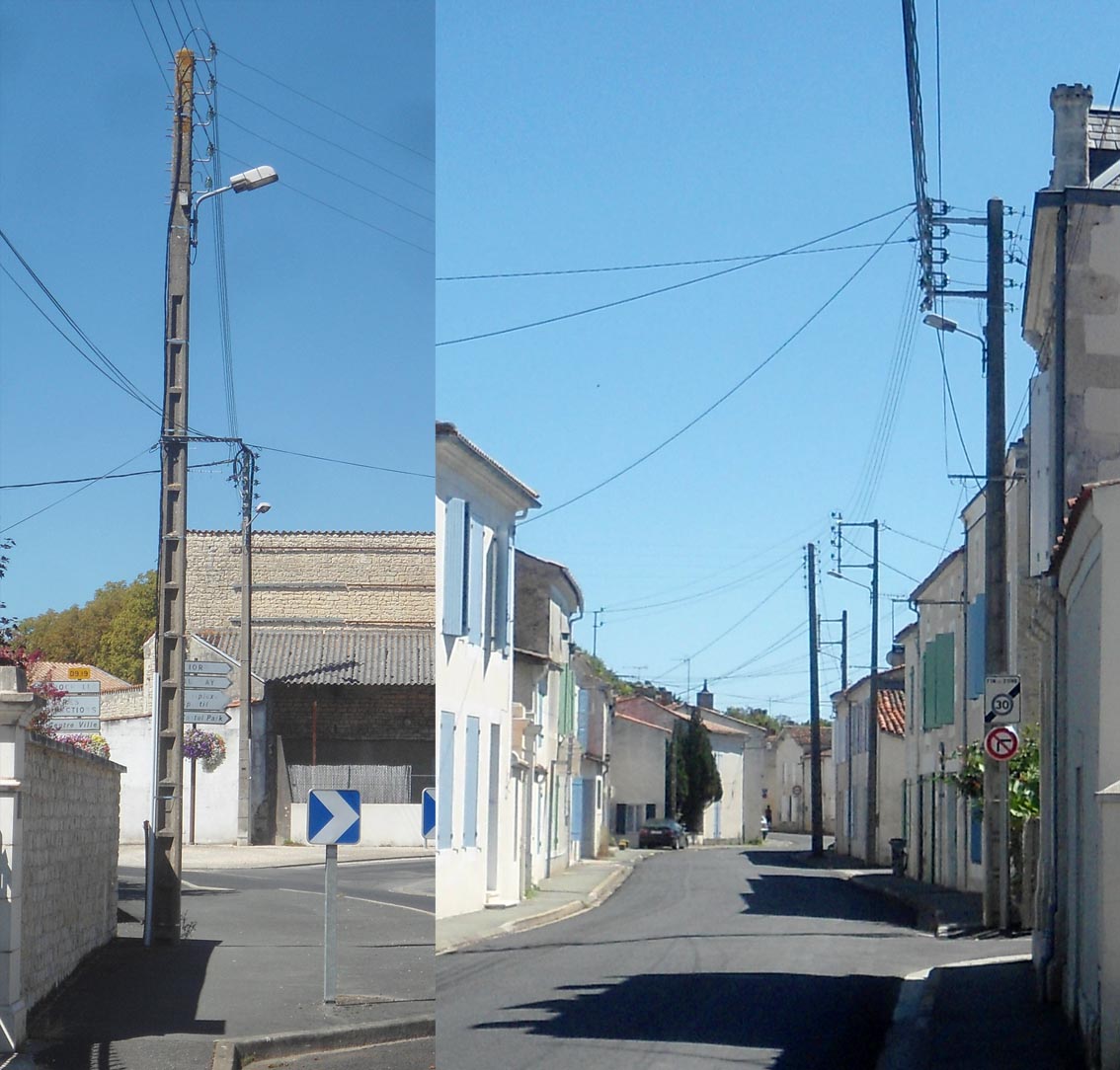

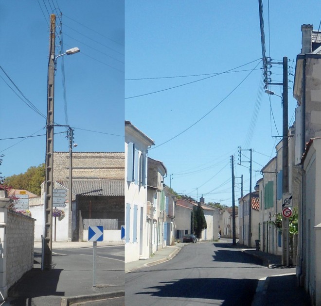

J'ai un article sous le coude pour la gazette du GEMME :
Les poteaux télégraphiques Busch ou Ara ne sont pas représentatifs de modèles français.
Rappelez vous votre enfance, ou regardez de "vieux" films.

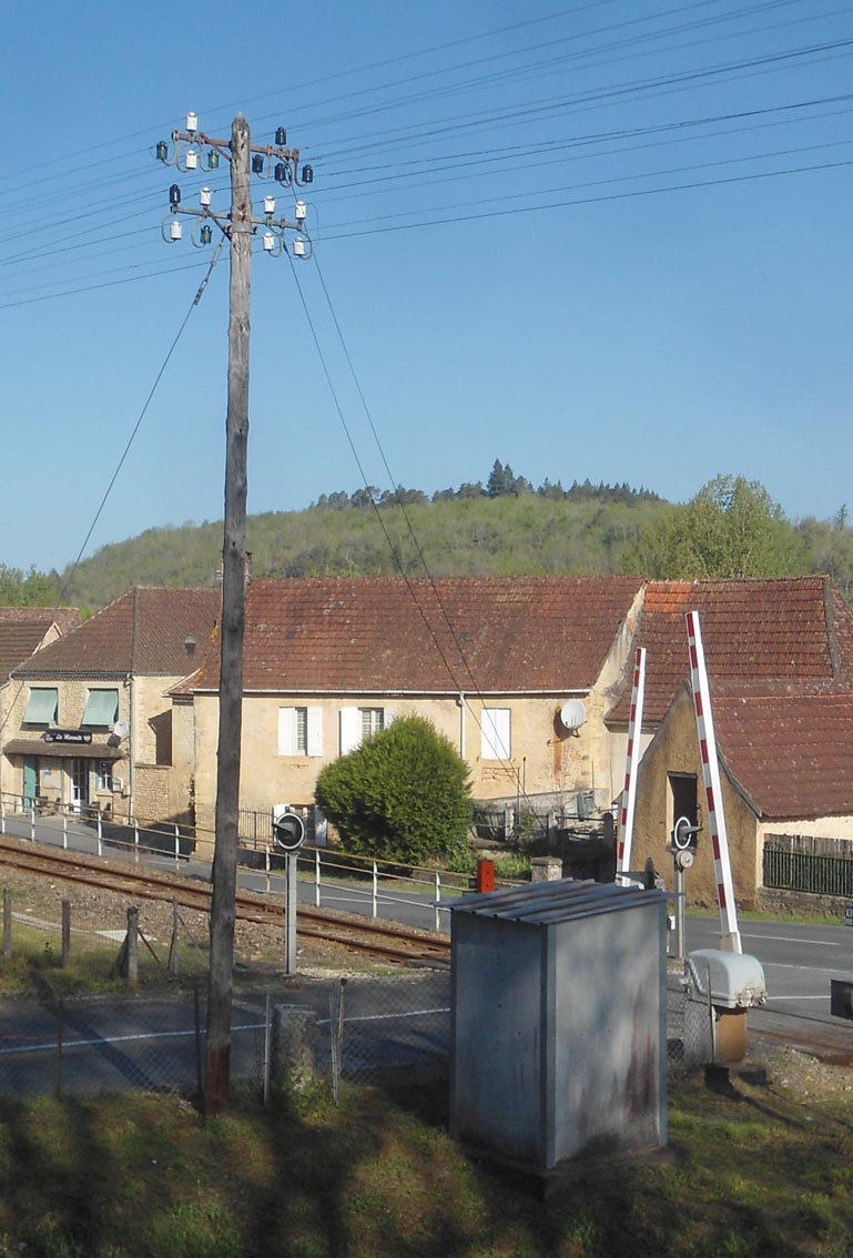

Si l'on parle de téléphone, on pense plutôt à des poteaux télégraphiques en bois :
...et pour le courant moyenne tension, à des poteaux en béton :
ce qui est globalement exact.
On en trouve encore dans les petites communes, mais ça devient rare, car on enterre de plus en plus les lignes pour qu'il ne se reproduise pas les désastres que nous avons à chaque grosse tempête (nos voisins sont très en avance sur ce point).

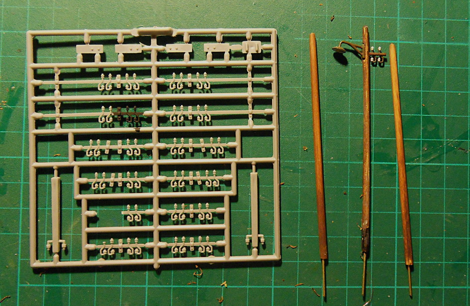

Pour faire court et en H0, ceux que je trouvais le plus ressemblants, et pour cause, étaient commercialisés par MKD dont évidemment les stocks commencent à tendre vers zéro.
Ils sont un peu petits en hauteur mais "passent" très bien, surtout retravaillés et vieillis :
Aujourd'hui, il y a ABE #B6 , qui ressemblent beaucoup aux MKD :
http://www.abe28.fr/fr/34-l-indusrtie
RailColor :
https://www.amf87.fr/prestashop/d%C3%A9 ... 05643.html
et Régions et Compagnies :
https://www.regionsetcompagnies.fr/prod ... -campagne/
qui produisent de beaux modèles, sans doute plus à l'échelle.
Se méfier cependant des reproductions des parties métalliques et isolateurs à l'aide de découpage à plat, parce que... ça manque de relief #B2 .

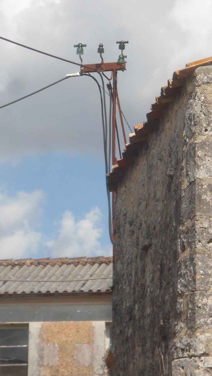

Après, si vous voulez reproduire des isolateurs à corne (alimentation électrique, 2 fils sur le même isolateur), il faudra improviser...
Bonjour les courts-circuits D9 lorsqu'il y a avait trop de vent et que les fils n'étaient pas assez tendus...
Et pour le reste, devenz membres du GEMMe :prrrt: ...

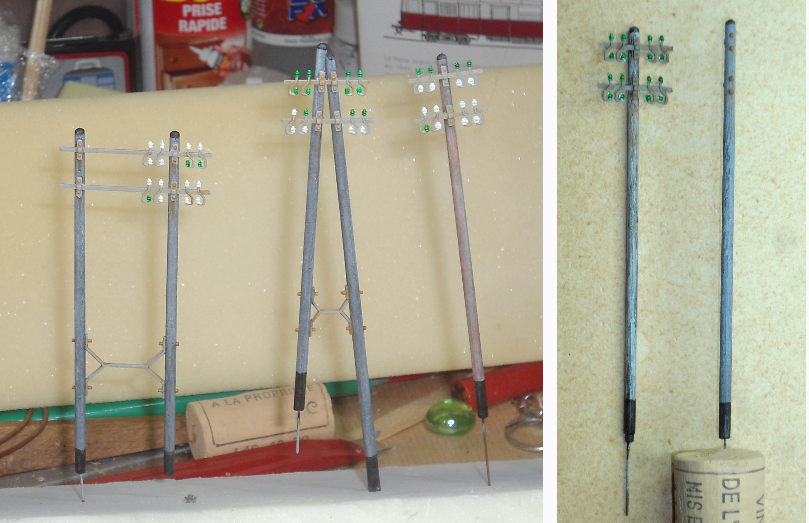

Poteaux télégraphiques Ho production personnelle

Je suis parti du papier d'un club de la FFMF récupéré au salon du modélisme à Paris en 199. ? qui expliquait la marche à suivre pour faire des poteaux.
Ce fut l'inspiration et partant de tige en bois pour les brochettes, je me suis fait ma propre technique en m'inspirant d'idées sur les blogs de club de train.
Mes premiers essais sont fait sur des poteaux électrique de distribution (380 v) et transport (25 kv), puis télégraphique pour les communications.
Les supports métalliques sont en cuivre rigide (0.7mm), le bois tige de 2.9 mm et les isolateurs sont des perles pour faire des bracelets et colliers en diverses couleurs.
