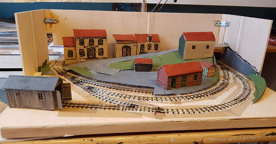

A la suite du défi "automotrices pittoresques", je viens d'amorcer la construction d'un petit réseau HOe qui pourra trôner sur le stand GEMME en exposition et recevoir notamment les petits monstres.
Ce réseau, fort inspiré d'une réalisation de Ramon, tiendra en deux parties (gare et coulisses) dans une grande valise. Chaque partie mesure 43 cm x63 cm.
La voie de la partie gare est posée et un brouillon de décor mis en place.
Les bâtiments et personnages seront fabriqués par d'autres membres du GEMME (un plantigrade, et sans doute homme de l'Ouest, tous deux bien connus, ainsi qu'un transalpin). Une étude de faisabilité d'automatisation a été confiée à un spécialiste en la matière, bien connu également. Mais Paris ne s'est pas fait en un jour et l'important est que ça roule et que ça ne soit pas vilain... disons pour Railexpo.

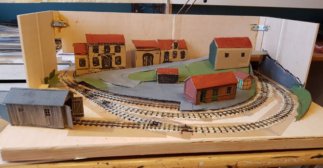

Messagepar Tyrphon » 10 06 2018 à 00:19

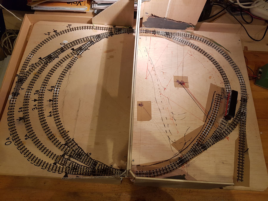

Voila, la coulisse est construite, raccordée à la première partie et, après un travail acharné, il tourne! Voir ma petite vidéo:
Contrairement à ce que je croyais, la Mh Roco passe sur les courbes et aiguilles petit rayon PECO! Youpi! :ipb-251 ;D
Bon, d'accord, on ne peut pas garer un long train, mais ce n'était pas le but recherché.
Maintenant, yapuka passer au décor, et à mon automotrice à vapeur.

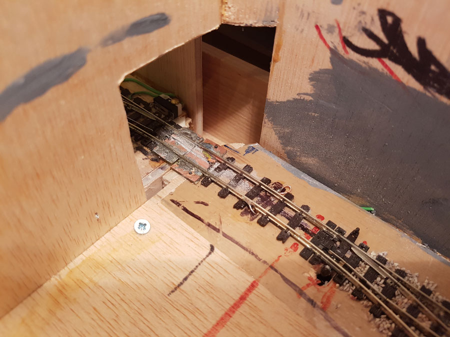

Les raccords, avec les rails soudés sur de la plaque pour circuit imprimé, après le coup de scie isolant les deux rails... et avant le coup de balai!

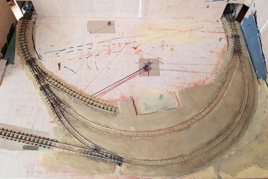

Messagepar Tyrphon » 20 06 2018 à 14:35

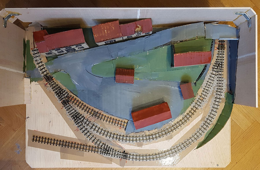

En attente des éléments de décor à fournir par les copains, j'ai noyé les rails dans le sol aux alentours de la gare avec du carton et de l'argile auto-durcissable, et j'ai recouvert le tout avec du sable fin. J'ai aussi complété le ballast.
Il me reste à vérifier que le fonctionnement reste correct.
Je fignolerai le tout, et notamment les coloris, quand j'aurai tous les éléments de décor en main.

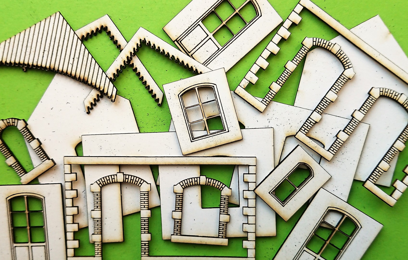

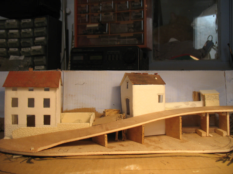

Messagepar Tyrphon » 20 06 2018 à 14:55
Un petit aperçu de l'avancement du décor, avec des photos qui datent déjà d'un certain temps.
Le chantier de Gérard, quelque part dans le Vaucluse, avec une bonne vieille méthode (carton plume et cutter)...
... et celui de Bernard, à Thionville, avec une découpeuse laser au top du top!

Messagepar Tyrphon » 21 07 2018 à 21:36

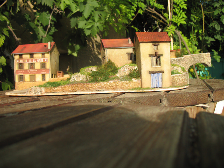

Un petit aperçu du magnifique travail de Gérard:
Il a mis la barre très haut! #B6 Il va falloir se montrer à la hauteur pour le premier plan!

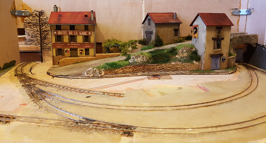

Messagepar Tyrphon » 13 09 2018 à 18:29
Par des voies dignes d'échanges de documents secrets durant la guerre froide, je suis entré en possession de ce colis, photographié ici sur le plancher d'un RER anonyme...
Inutile de dire que dès mon arrivée à la maison, je l'ai déballé, et j'ai mis le contenu en place sur le réseau, juste pour voir.
Waouh... c'est beau, et ce n'est pas que beau! E2
Il y aura juste à habiller la sortie à gauche. J'ai mis le squelette d'un arbre, pour voir. J'ajouterai aussi de la verdure dans les deux coins. Pour l'instant, je vais attaquer la peinture du fond de décor. Je ne sais pas pourquoi, le décor de Gérard appelle un ciel gris, voire nuageux.
