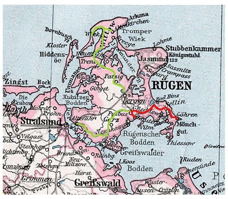

Messagepar Patrice Roussiale » 04 08 2017 à 08:00
Quelques précisions sur les modèles composant ce coffret.
Ils sont bien conformes à des véhicules ayant circulé sur l'ile de Rügen, entre 1965 et 1968.
Le réseau de l'Ile de Rügen était composé de deux lignes, non reliées entre-elles.
Nationalisé en 1949 et incorporé au réseau national "DR".
La ligne Nord avait la particularité d'emprunter un petit ferry, traversant un bras de mer.
Réseau très attachant, surtout pour la période 1960-1970, avec une variété incroyable de matériel.
Seule reste exploitée la partie en rouge, sous forme d'un train touristique.
Carte issue d'un fil de Tyrphon (je ne sais plus lequel ... :oups2: )

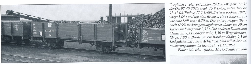

Le tombereau à plate-forme 97-4040 a été construit en 1899 pour le RÜKB (N° 202). A cessé de circulé en 1969.
Le tombereau 97-4012 a été construit aussi pour le RÜKB (N° 217). A cessé de circuler en 1970.
Ci-après, quelques vues extraites du livre suivant (la flemme d'écrire le titre, les auteurs et l'éditeur ... :rod_siflet )
Bien sûr, les renseignements sont aussi issus de ce livre (si j'ai bien compris le texte ... #B5)

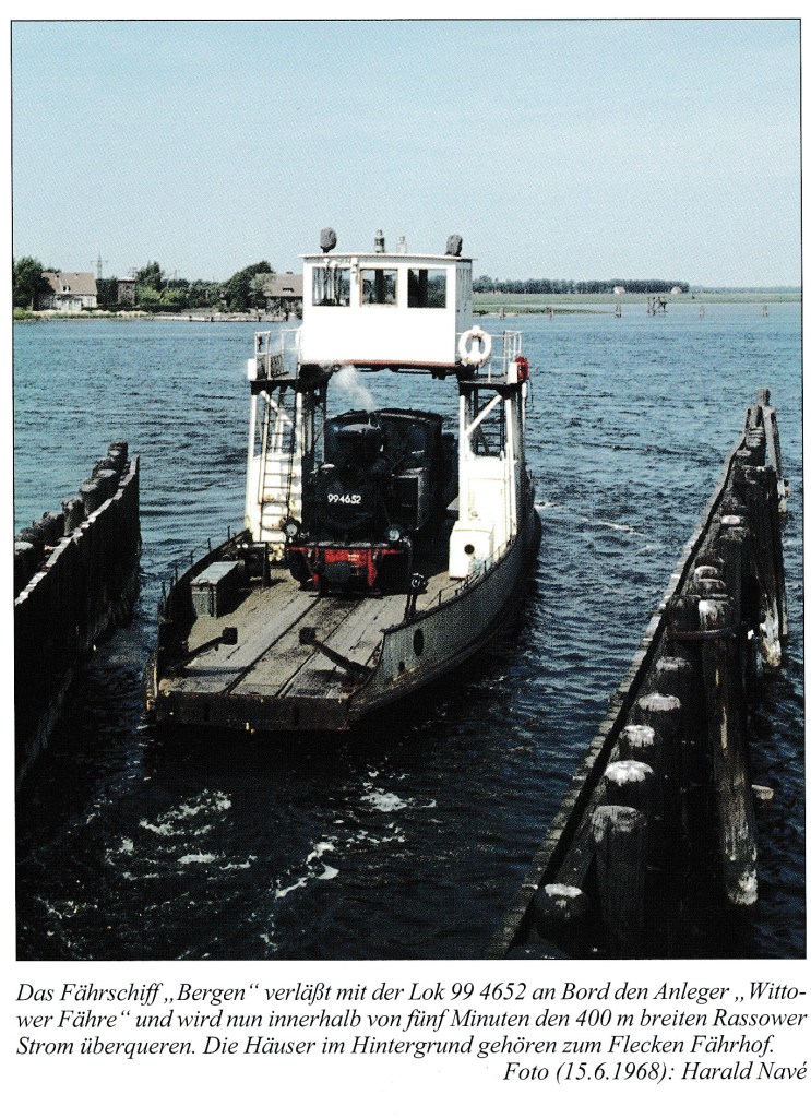

La machine sur le ferry :

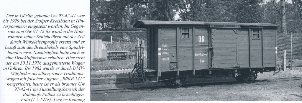

Les wagons :
Cordialement.

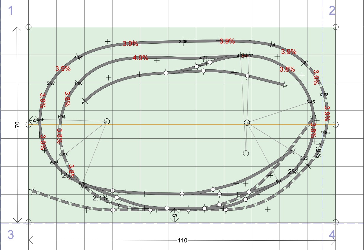

Messagepar mikado » 04 08 2017 à 11:38
Merci Patrice pour ces infos très précises #B6
Si mon projet aboutit, je pense que cette HF110 ne se limitera pas à l'île de Rügen mais ira se dégourdir les bielles en fôret.....

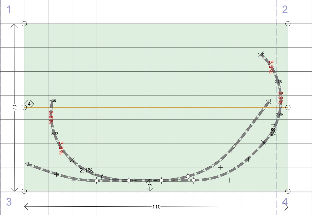

Voici un avant goût du projet avec un premier tracé.
Le trait jaune matérialise la liaison des 2 éléments démontables de 35x110 (ça facilitera le stockage).
Rayons de courbure : 24 à 26 cm. rampes <4%.
Hauteur gare : 6,5 cm.

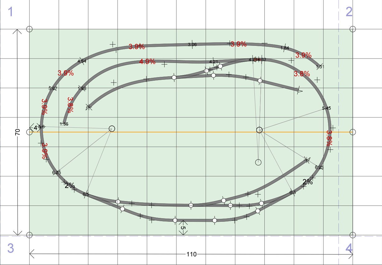

Plan des voies de surface + cachées :
Voies visibles (la gare sera en bas et l'embranchement du haut sera destiné au chargement du bois) :
Partie cachée avec 2 voies de remisage :

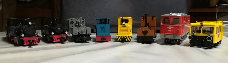

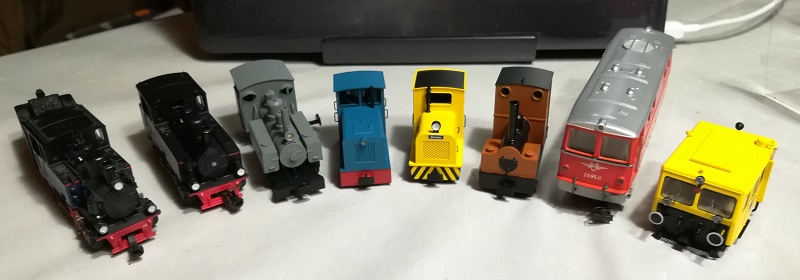

Messagepar Pirlouit95 » 13 08 2017 à 11:08
Bonjour Jean-Michel.
Pour te donner une idée, voici une photo de famille:
La plus haute, la Liliput 2095.11, mesure 43 mm et la plus petite, la draisine, mesure 32 mm.
Je rejoindrai donc Galloping Goose, et personnellement, je mettrais au moins 50 mm.
