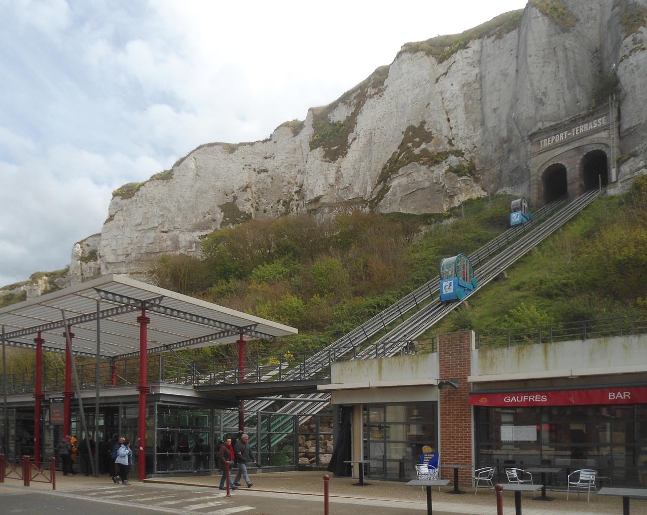

Messagepar Patrick ze rabbit Deludin » 15 05 2017 à 23:18
Au Tréport, ce sont des ascenseurs inclinés, comme à Langres, qui ont remplacé le téléphérique d'origine :
C'était il y a juste 2 semaines (les photos, hein, pas le remplacement...) !
L'hôtel Trianon, en haut de la falaise, a été rasé par les troupes d'occupation lors de la deuxième GM. Ne reste q"une balustrade et un bout de parvis.

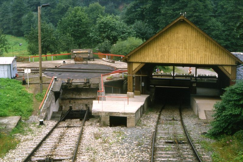

Messagepar Tyrphon » 16 05 2017 à 10:35

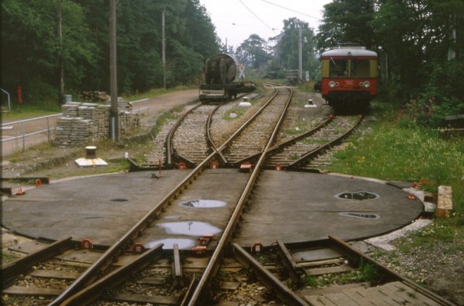

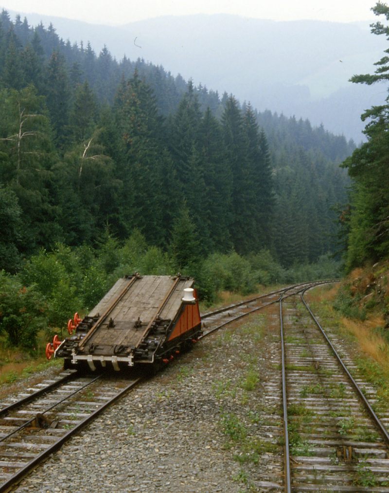

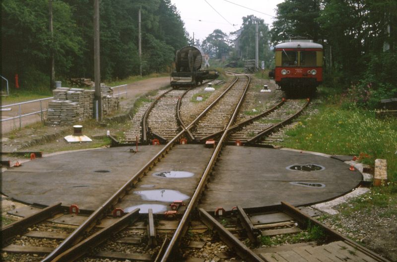

Comme j'adore la complication, je rève depuis longteps de reproduire ce funiculaire, situé en ex RDA. Il présente la particularité de relier une ligne à voie normale en fond de vallée à une antenne à voie normale sur le plateau. De ce fait, le terminus inférieur est divisé en deux, un classique pour la voiture réservée aux voyageurs, et un autre pour le plateau qui recevait les wagons marchandises.
On voit la plaque tournante et le quai destinés au chargement du wagon.
A mi-parcours, classique évitement Abt. Moins classique plateau pour wagon!
En haut, il n'y a qu'une gare et une voie. Le déchargement du wagon se faisait à l'extrémité de cette voie. Dans l'enfilade de la gare, on trouve cette plaque:
Maintenant, il n'y a plus de trafic marchandises, et une voiture VN, ouverte ou fermée, est installée sur le plateau pour doubler la capacité pour les voyageurs.
Il y a fort longtemps que j'ai envie de reproduire ce funiculaire... en le transposant à voie étroite, bien sûr!

Messagepar RichesHeures » 16 05 2017 à 14:11
La gare du funiculaire du Tréport était mieux avant…
