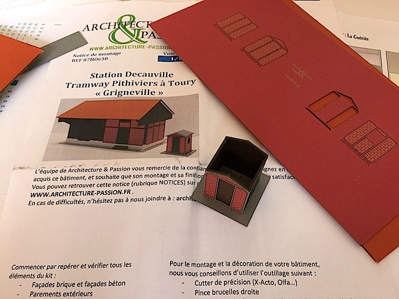

Et du coup cela a donné l'idée à certains membres de ma famille au moment de Noël de m'offrir le joli kit de station Decauville de Grigneville du Tramway de Pithiviers à Toury produite par Architecture et Passion.
Du coup je suis en train de réfléchir à la construction d'un petit diorama animé ou réseau de manoeuvres si vous préférez à l'ambiance Beauceronne....pour moi qui ai participé à l'aventure de la TPT Connection c'est une sorte de retour en arrière.
Atmosphère TPT oui! Mais comme je n'ai pas dans l'idée de faire une transposition d'un lieu existant ou ayant existé ma station sera vraisemblablement un mix de petite choses que l'on pouvait trouvé sur le TPT mais aussi le terminus de ma ligne musée fictive. J'ai une étagère de 1,40m sur 30cm de profondeur qui attend (celle ou j'ai déjà la gare Musée de Pithiviers en HOe.Cela permettra de varié les plaisirs de temps en temps en changeant de réseau ;) )
Actuellement, le bâtiment est en construction. Rien de très compliqué dans le kit A&P mais j'ai trouvé quelques petites choses à ajouter pour rendre le modèle un peu plus personnel. Je ne manquerai pas de vous tenir au courant.

Pour le moment, je m'occupe de la partie bâtiment en montant le kit A&P. Rien à dire pour le moment, mais j'ai repéré quelques petites choses à ajouter. :E1
C'est dans la gamme "Easydeco" donc pas de décoration à faire...du moins dans un premier temps. #B5

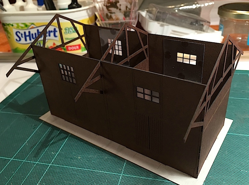

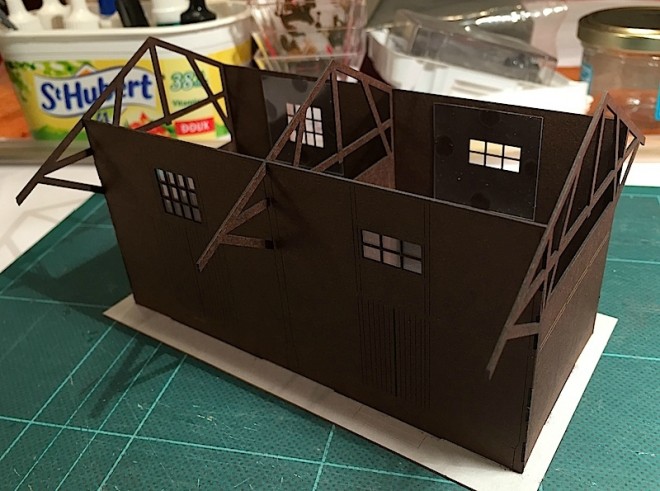

Voilà la chose en cours:
La cabine du receveur:
Le bâtiment marchandises en cours de construction:

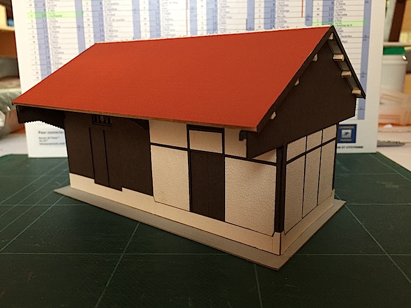

Bon et bien voici ce que donne le bâtiment principal une fois monté. J'ai choisi la version avec crépis. Celle avec les briques est sympa aussi mais je trouve que cela risque de faire uniforme avec la cabane du receveur qui est déjà couleur brique.
Les tuiles faîtières étant remplacées dans ce kit pas une sorte de joint en carton plié qui ne me convenait pas. J’ai décidé de représenter celles-ci en m’aidant de profilés Evergreen. Pour cela, j’ai positionné un quart de rond à la jonction des deux pans de toitures sur lequel je colle des petits strips tout les 2mm environ pour représenter les jointures des tuiles faitières. Un travail long mais qui à mon avis vaut le coup. On doit trouver de quoi faire cela dans le commerce mais je n'avais que ça sous la main. J’en ai aussi profité pour ajouter les bouts des poutres que l’on aperçoit sur chaque extrémité du bâtiment. Ils sont taillés dans des morceaux d’allumettes. Ils seront peints après coup. ;)

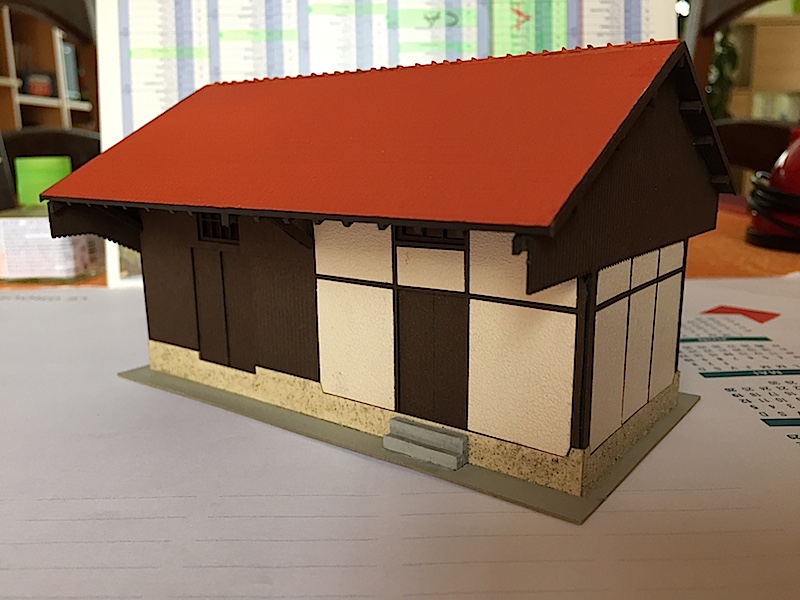

Messagepar Russell » 17 03 2017 à 23:25
Tout doucement cela prend forme.
Suite à la remarque d'Yves sur le fait que les bordures de toit du kit faisait un peu nues comme il n'y a pas de gouttières, je me suis penché sur quelques photos en ma possession. Et si l'on observe bien on s'aperçoit que les chevrons de la charpentes sont visibles sur certaines stations. Je les ai donc représenté avec des profilés Evergreen. Puis j'ai peint l'ensemble comme j'aipeint aussi les morceau d'allumettes représentant les pannes à chaque extrémités du bâtiment.
Le sous bassement a été repris avec un produit de la gamme Polak tout comme les marches de la halle.
Maintenant il ne reste plus qu'à donner un peu de relief a tout ça avec une patine légère... ;)
