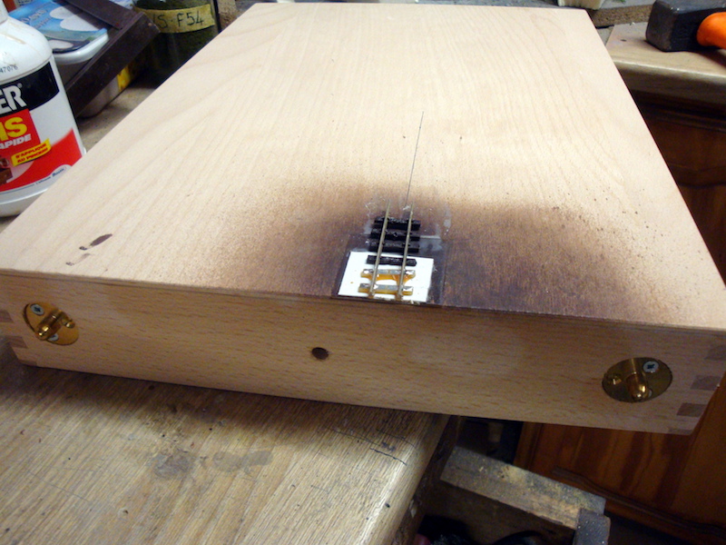

Ah oui! j'avais même pas vu qu'il y avait un revendeur sur Paris....il me semblait que le seul était sur Bordeaux....pour info, j'ai réalisé mes modules avec des "boîtes" de 40 x 30 et de 6 cm d'épaisseur. Cette épaisseur permet de pouvoir réaliser un petit peu de relief négatif sans trop affaiblir la rigidité des caissons....

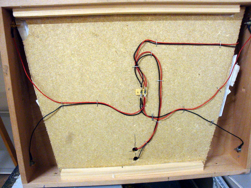

Comme je vous l'ai dit, la partie raccordement et connexions électriques est réduite à sa plus simple expression. Voici une vue de dessous d'un de ces modules câblé:
Bernard.

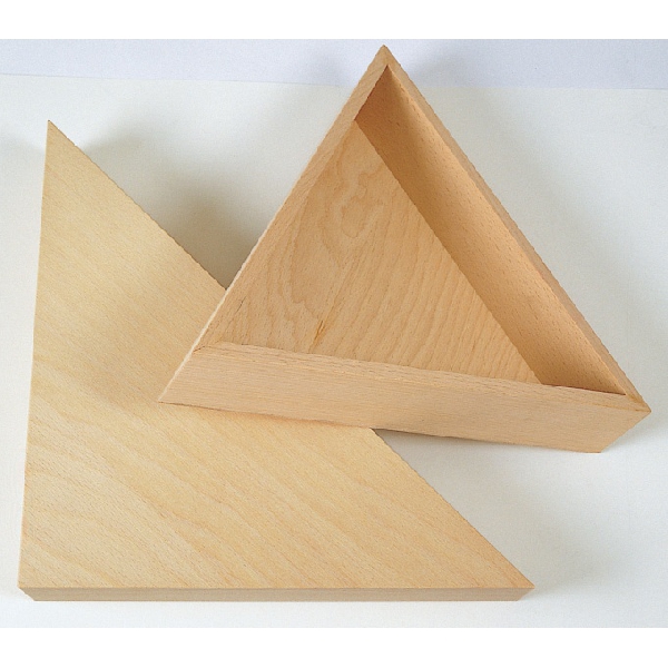

Messagepar ptitrain » 15 11 2016 à 16:14
L'avantage des 3 cm d'epaisseur c'est qu'il y a des triangles (seulement en 30x30)
J'irai voir au magasin de Paris :D

Pour ce qui est des raccordements "mécaniques" je me sers là:
http://www.stationroadbaseboards.co.uk/cart_dowels.htm
C'est un site Anglais où l'on trouve pas mal d'accessoires pour la construction de modules et de la carte plastique en grande dimensions et pas chère du tout. Ce système est plus cher que l'ancien système que j'utilisais (visible en haut de la page du site) mais c'est bien plus fiable à mon goût, surtout pour des réseaux d'expo qui sont susceptibles d'être montés et démontés relativement souvent...vendeur très sérieux et assez rapide en livraison.
