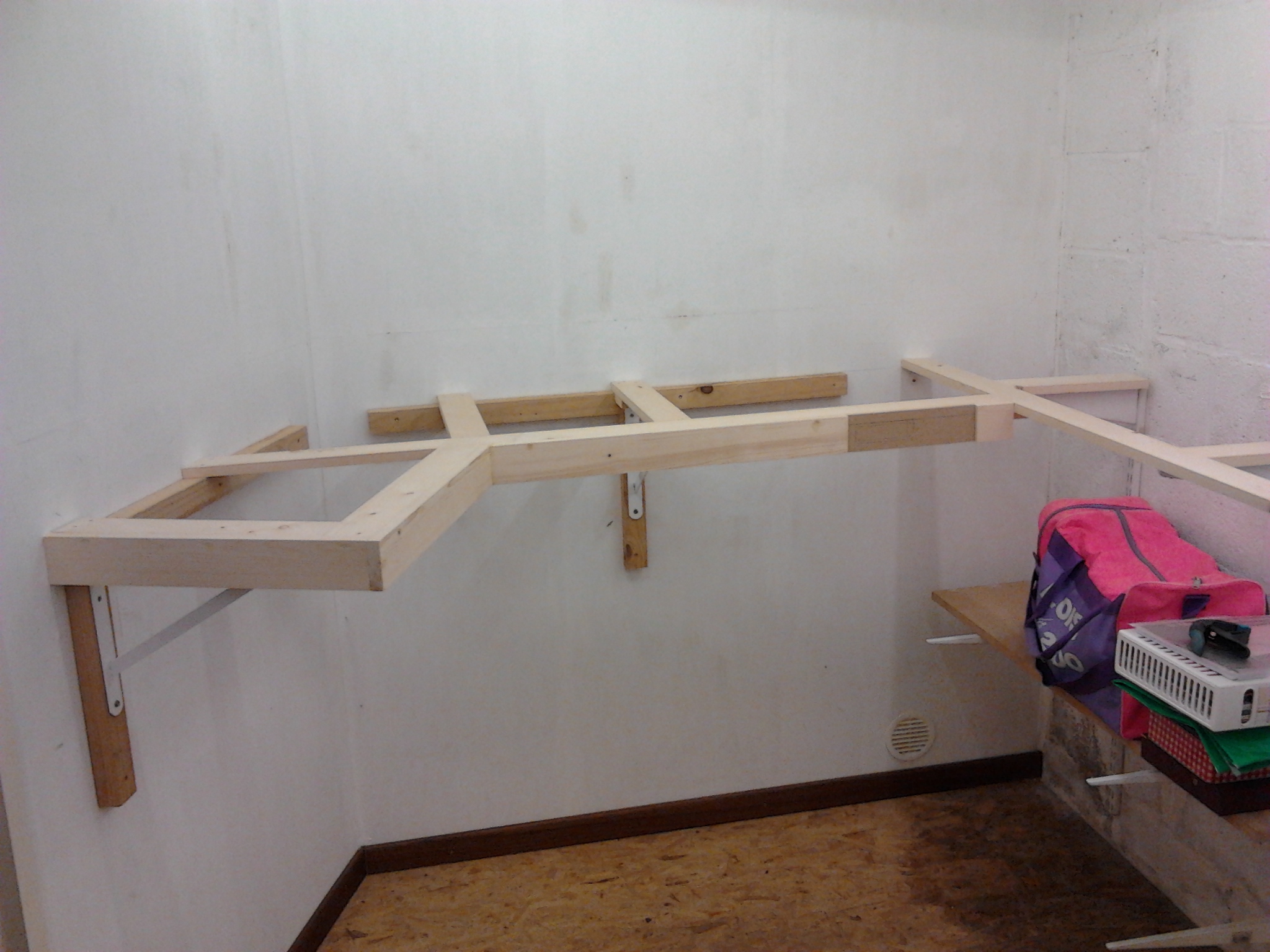

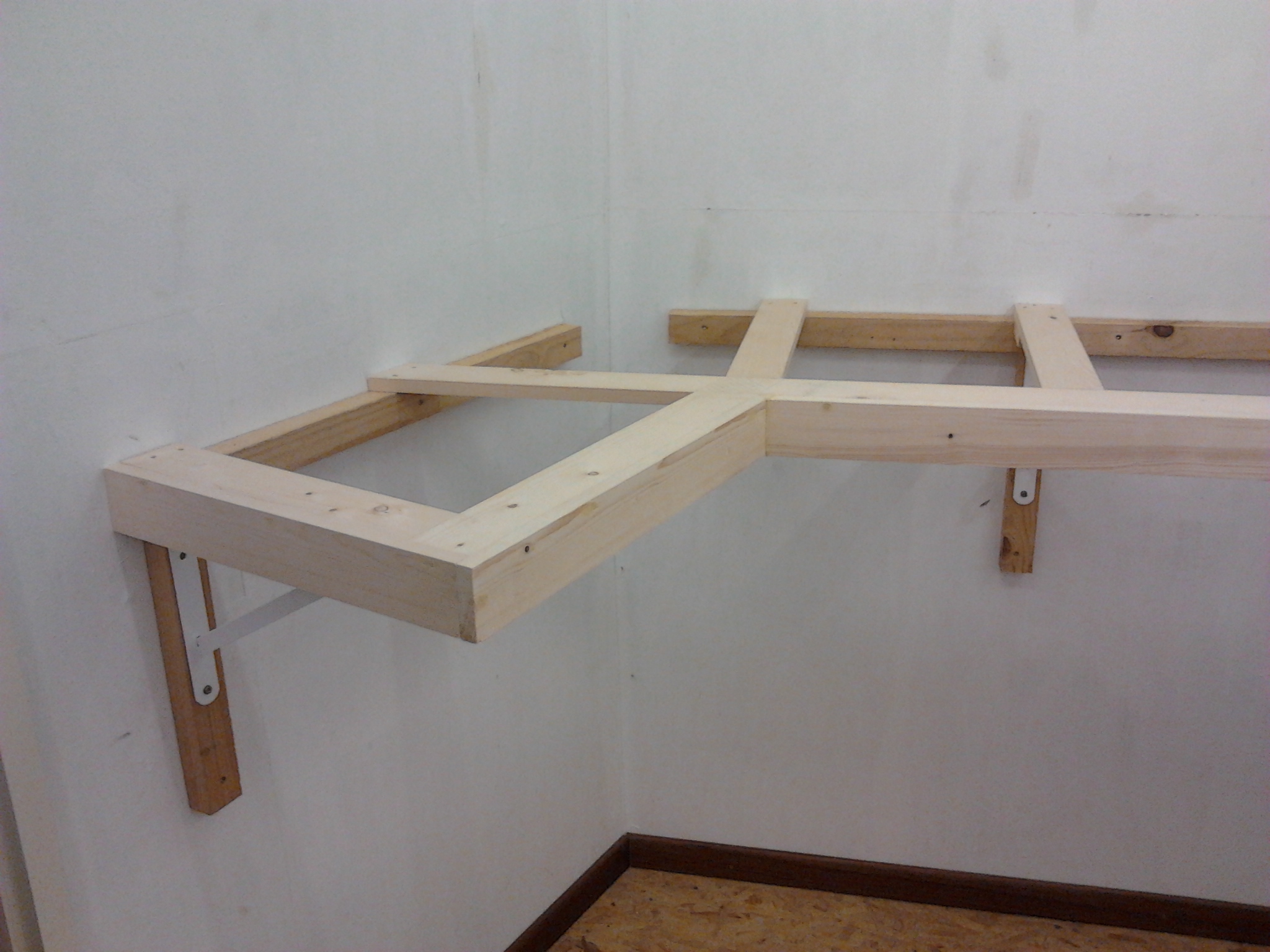

Ce sera un réseau "démontable" ... +- 1 module par mur.

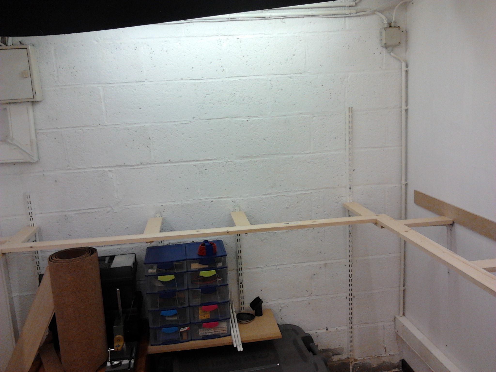

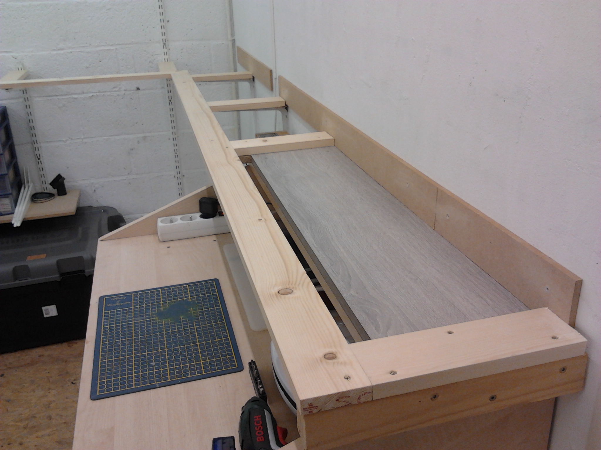

Apres avoir vidé mon local, et remis les supports à niveau, j'en suis à la réalisation de la structure portante. J'espère avoir terminé pour la fin du mois, ainsi que les rangements qui doivent encore entrer dans cette pièce. A mon retour de vacances, en septembre :ipb-251 je commencerai les "maxi-modules" ...
Voici quelques photos .. à gauche en entrant, la gare principale, à droite au dessus du meuble, le terminus.

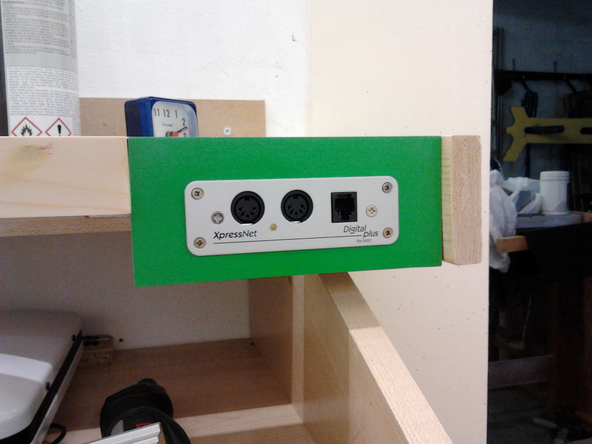

Je n'avance pas vite du tout, mais les préparatifs d'un départ en vacances tout proche ont la priorité. J'ai quand même installé les deux LA152, sur fonds Vert Pomme .... osons la couleur ... :prrrt:
J'espère avoir fini le cablage avant de partir, au moins la structure serait finie.
Si j'ai choisi d'intégrer les prises LA152 pour la commande digitale à la structure plutot que de les intégrer aux modules, c'est pour éviter un raccord à chaque jonction de module. En principe, le réseau ne bougera pas de mon local .... :D

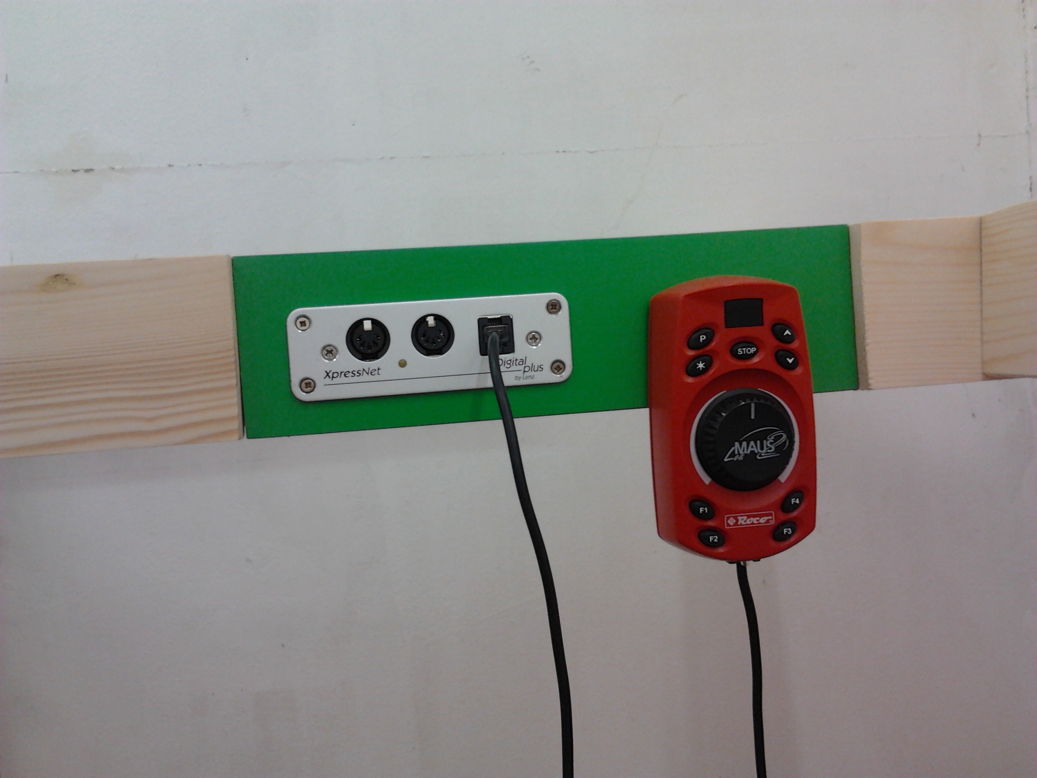

Côté gare principale, avec la Lokmaus à demeure
