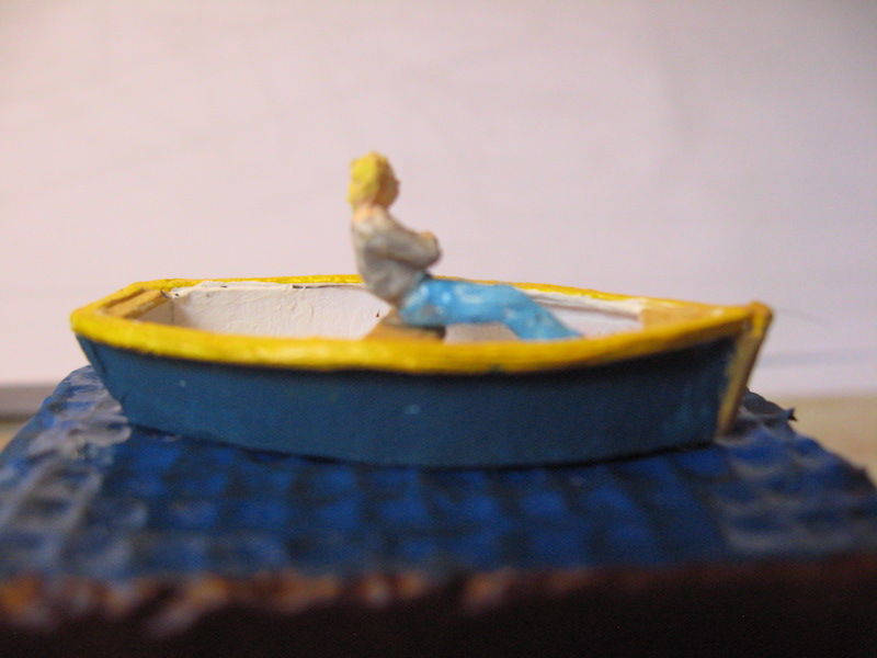

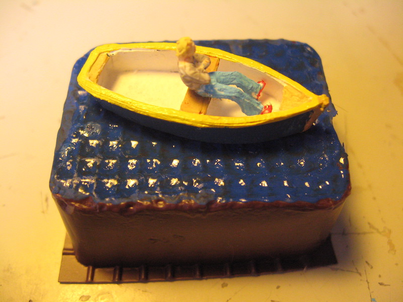

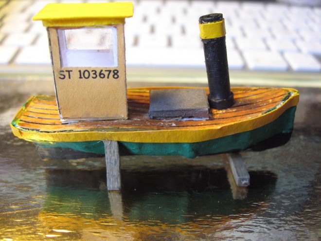

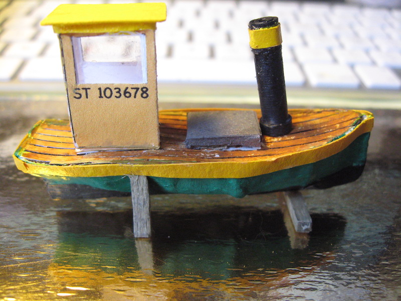

Voici déjà une petite barque sur un plan maison :
Les "Chanriers Navaux Chris" ( :rod_siflet ) n'en sont pas resté là, la Magali en est sortie. Elle rejoindra, le moment venu le chantier de carénage, non loin de a conserverie de poissons "Le Golfe des Estagnots" qui est en train de sortir des entreprises de BPTP Chris :ip-251

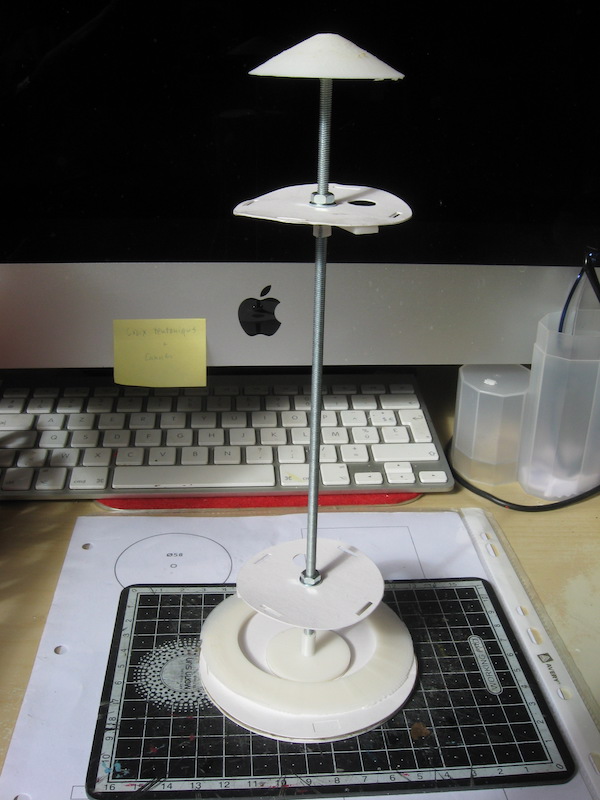

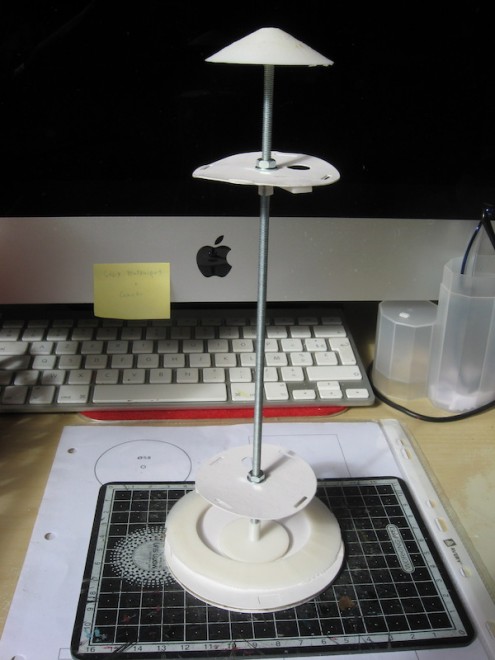

Messagepar chris31 » 15 06 2016 à 18:34
Après l'Usine de conserves de poissons qui est en train de se faire emballer pour attendre le réseau (mais qu'ai-je fais des photos ???), j'ai attaqué le phare de Port-aux-Cardes.
Technique mixte, bristol découpé par Crafty, ABS imprimé par Uppy :ipb-251
Je suis en panne de LEDs, j'en ai 9 alors qu'il m'en faut 10 :rod_siflet Aussi je poursuis la fabrication de la structure.

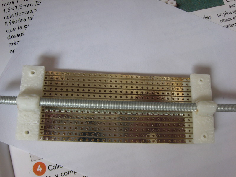

Messagepar chris31 » 17 06 2016 à 18:35
Oui, je vais réaliser un chenillard de 10 LEDs.
J'attends le circuit compteur et le câblage va commencer : petite plaquette de Veroboard et une chiée + 2 (soit treize) fils... ;)

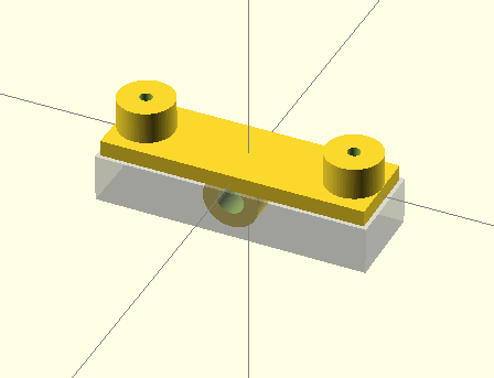

Il me fallait trouver le moyen de fixer cela dans le phare. Uppy est venue m'aider en m'imprimant deux supports qui vont venir se visser sur la colonne vertébrale de mon système : une tige filetée M4.
Voilà l'engin avant câblage
Yapuka !

Messagepar bcf_trains-et-bateaux » 17 06 2016 à 19:04
Sérieusement ces deux pièces n'ont pas été imprimées quand même ?????

Messagepar YVES » 17 06 2016 à 19:20
si, si : MaDalton3Dprint !

Messagepar pelican » 18 06 2016 à 08:41
heureusement que c'est caché ... C7
j'ai hâte de voir le bidule fonctionner ... :F5

Messagepar chris31 » 19 06 2016 à 11:10
Ce qui était important pour l'état de surface c'étaient les plots sur lesquels repose la plaque de Veroboard.
La pièce a donc été imprimée avec cette face en dessus. Le reste a été noyé dans les supports fabriqués par Uppy pour éviter les porte-à-faux duran l'impression, d'où leur état pas trop sexy :C6
Une image valant mieux qu'un long discours, le radeau est en gris :
Capture d’écran 2016-06-19 à 11.09.12.png (13.98 Kio) Vu 7034 fois
