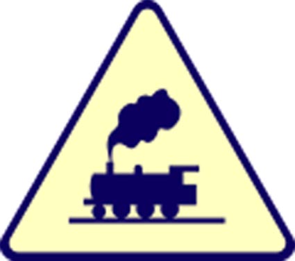

Messagepar Brico HOe » 01 06 2016 à 07:55
Merci a tous pour ces infos: j'ai finalement fait mon choix, vu mes vehicules en stock (type 23 Citroen, Juva4 ou 203 pick up), ca sera même pas années 60 mais plutôt 40-50
Du coup, j'ai commandé la Croix de Saint André de chez Haxo a laquelle je vais ajouter des panneaux SAI ref 8322
L'idée du feu clignotant, je vais la gader pour le projet suivant: mini réseau industriel (a moins que je parte sur le theme Dompierre ??) dans une vielle TV. Pour celui la, je verrais bien le PN toujours sans barrière avec aussi un panneau de signalisation SAI mais la ref 8332 (1952 a nos jours): quelle époque precise je devrais visé dans ce cas a votre avis ?

Messagepar Saboul » 01 06 2016 à 16:14
Je n'ai pas trouvé ... ils ressemblent a quoi ces panneaux ?
Saboul

Messagepar Saboul » 01 06 2016 à 20:02
D'accord ! je vois .... mais il y a une différence avec les réels
l'encadrement du triangle est normalement rouge et non noir .
Les plus récents sont réflectorisés .
Saboul
Re: Question passage a niveau
Messagepar Patrick ze rabbit Deludin » 01 06 2016 à 22:46
Les bords étaient bien bleus, mais entre 1946 et 1952 :
PN non gardé 1946-1952.jpg (27.8 Kio) Vu 6030 fois
Après, c'est bord rouge fin, puis plus épais, etc. :
https://fr.wikipedia.org/wiki/Panneau_d ... _en_France

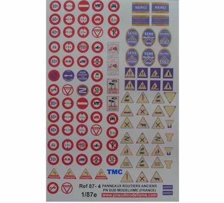

Messagepar 05mogul05 » 01 06 2016 à 22:51
Certains panneaux, dans les années 40 à 60, étaient bien entourés en bleu
(plaque pnsud modelisme)
u trinighellu

Messagepar Saboul » 01 06 2016 à 23:28
Bleu a l'origine , rouge ensuite .... #B6
