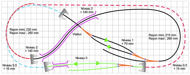

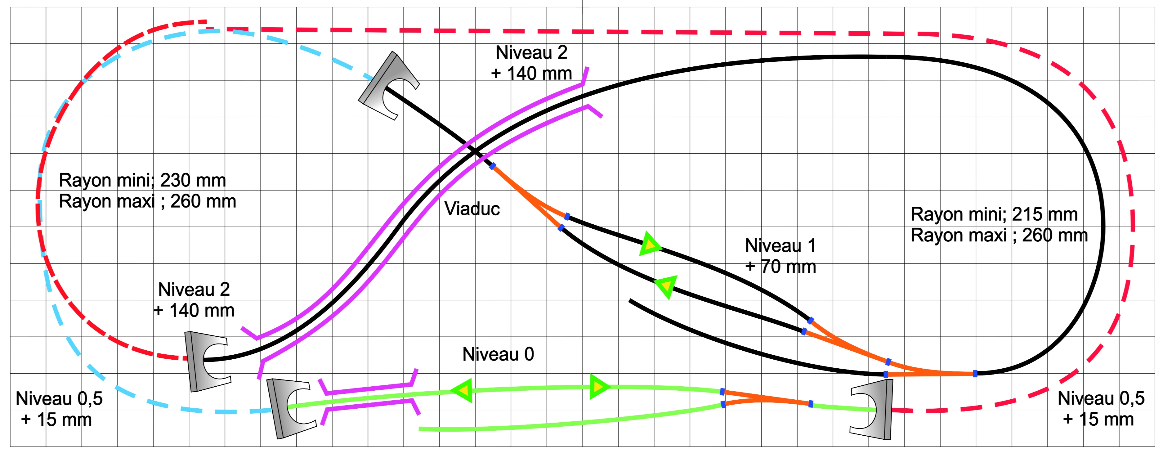

Ben voila, je lance mon premier post sur mon projet de réseau en HOe, si j'arrive a mettre l'image du plan de ce projet, alors tant mieux, sinon excusez moi et je vais revoir comment faire.
Vue ma situation géographique, je fais un réseau plutôt "Montagne", avec pont, viaduc et tunnels, j'ai décidé de l'appelé "Sainte Marie", tout simplement en rapport au viaduc ferroviaire "Sainte Marie" sur la ligne saint Gervais les bains/le Fayet - Chamonix situé sous la commune des Houches, au lieu dit Sainte Marie et ou est érrigé une statue du même nom et regardant le Mont Blanc.
Viaduc qui va me servir de modèle, le reste du réseau est imaginaire.
La charpente est faite, je vais posté des photos au + vite pour que vous suiviez l'avancement des travaux quasiment a chaque fois que je ressortirai de l'atelier.
Donc voici mon plan de base qui pourra éventuellement subir des ajustements a la conception.
A +

Messagepar Mr Béton » 26 03 2016 à 02:24
Ça peut être intéressant mais gare aux rampes. Elles font combien de % ?

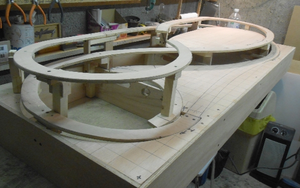

Messagepar pamiot » 26 03 2016 à 10:24

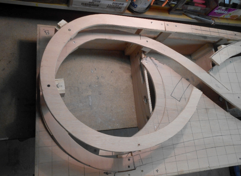

Bonjour, pour les rampes, au moment du plan je n'était encore pas sur de moi, une fois la charpente de base (chassis) fais, je me suis découpé des gabarits en carton pour valider la faisabilité de ce plan, chose faite.
Les rampes ont des valeurs entre 8 et 11% pour la plus forte, je post des photos de la charpente et des plans de voies en cours.
Vue d'ensemble
Vue de surface, voila ou j'en suis pour l'instant

Messagepar Mr Béton » 26 03 2016 à 11:54
C’est déjà bien avancé.
Mais 11%, c’est raide comme pente. Ça va être compliqué pour faire monter des convois. A la rigueur une automotrice peut être… Tu as fait des tests ?
Le pont du niveau inférieur à disparu. Ça aurait pourtant permis de donner plus de hauteur au viaduc ?

Messagepar rail1435 » 26 03 2016 à 20:03
En effet, 11 %, c'est raide. A Genève le tram de la Vieille-Ville roulait en adhérence avec cette déclivité (1904). Un accident a mis un terme à l'exploitation après quelques mois seulement.

Messagepar pamiot » 26 03 2016 à 23:14
Ben j'ai fais des tests avec avec ma Decauville et ma 020 EGGER BAHN + 2 voitures avec un rail de 910 mm posé sur une planchette et un dénivelé de 6 cm pour 1 m, ça passe tout seul, mais c'est quand même pentu a ce dénivelé, 11 % c'est seulement la partie du milieu arrière, en pointillé rouge sur le plan.
Mais je n'en suis qu'au début, je vais faire des essais avec rails posés sur la planche pour valider cela, si vraiment problèmes, il me sera toujours possible de raccourcir les chandelles pour avoir un bon compromis entre dénivelé et relief général de l'ensemble.

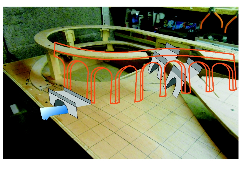

Le pont inférieur n'à pas disparu ??? ou j'ai oublié quelque chose quelque part !
Est ce que tu parle de celui du niveau 0, ou de celui du niveau 1, par ce qu'il va y en avoir un aussi, juste après la sortie arrivant au niveau 1 il va y avoir un petit pont sur lequel passe la voie et, une petite route doit passez dessous.
Le petit pont représenté au niveau 0 avant l'entrée tunnel va être découpé dans la planche niveau 0 pour laisser passez un ruisseau, une découpe de la façade du chassis sera faite pour donner du volume au ruisseau et au viaduc.
Merci de vos remarques et j'en prend note, ne n'hésiterai pas a revoir certains points en conséquences de celles ci.
Je pense faire des essais de dénivelé dans le courant de la semaine a venir.
Je vais reprendre une photo et expliqué un peu plus en détails certains points des décors a venir.

Messagepar pamiot » 28 03 2016 à 08:50

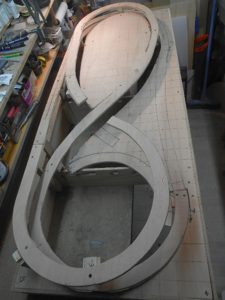

J'ai fais un test vite fais sur ma structure, en ligne droite et 2 voitures ça passe juste mais en courbe ça patine !!!
D'un autre coté je n'ai pas vraiment des supers locos, j'ai l'intention de prendre les nouvelles 131T Baldwin Minitrains, d'aprés les tests elles passent de fortes pentes avec 14 essieux derrière, c'est le max bien sur !
Je vais tout de même essayez de diminué le % des rampes.

Messagepar Beyer-Garrat » 28 03 2016 à 10:01
14 essieux me semble beaucoup ! Ou alors avec les tout petits wagonnets, à mon avis avec deux voitures sur une
rampe comme celle que tu as prévu les résultats seront du même ordre avec la 131. :maitre:

Messagepar Mr Béton » 28 03 2016 à 11:24
Pour être dans les normes il faudrait au moins réduire la pente de moitié. Mais du coup le viaduc sera bien aplati et ce sera peut-être un peu juste pour passer dessous.
Ou alors il faut employer uniquement des automotrices. D’ailleurs sur la ligne de Chamonix, c’est le cas. Même les anciens wagons étaient automoteurs avec une pente de 9% maxi.
Par contre c’est une bonne pente pour mettre une crémaillère. J’ai essayé j’y suis arrivé mais c’est pas toujours évident.

Messagepar pamiot » 28 03 2016 à 20:59
Ben vu vos remarques, et les tests de ce matin avant de partir au boulot, je crois que les rampes sont trop fortes,C même sur, étant donné qu'il m'est encore possible de retoucher la structure, je vais plancher pour une refonte partiel des plans de voies sans toutefois perdre de vue le principe de base, ponts, tunnels et le viaduc.
La ligne de Cham bien sur ce sont des automotrices, mais a crémaillère, je voudrais évitez si possible, ça fera peut être l'objet d'un autre petit réseau, il y à aussi le TMB, peut être encore + intéressant d'ailleurs !!!
Comme je veut prendre du matériel Minitrains dans un premier temps, il faut que ça roule sans soucis.
Je vais resortir la planche a dessin pour étudier tous ça a tête reposé.
Sympa la rampe, c'est quoi le locotracteur !
:C6 :C6 :C6

Messagepar Mr Béton » 28 03 2016 à 21:11
La ligne SNCF St Gervais / Chamonix / Vallorcine ne comporte aucune crémaillère. Coté Suisse (Vallorcine / Martigny) il y a une section à crémaillère mais l'ancien matériel français ne s'y aventurait jamais.
Les rampes trop raides c'est un classique quand on débute. Une révision du plan est sans doute nécessaire. Pourquoi pas faire une rampe hélicoïdale ? On peut imaginer une rampe à double voie ou deux rampes à chaque extrémité.

Messagepar Storm » 28 03 2016 à 21:13

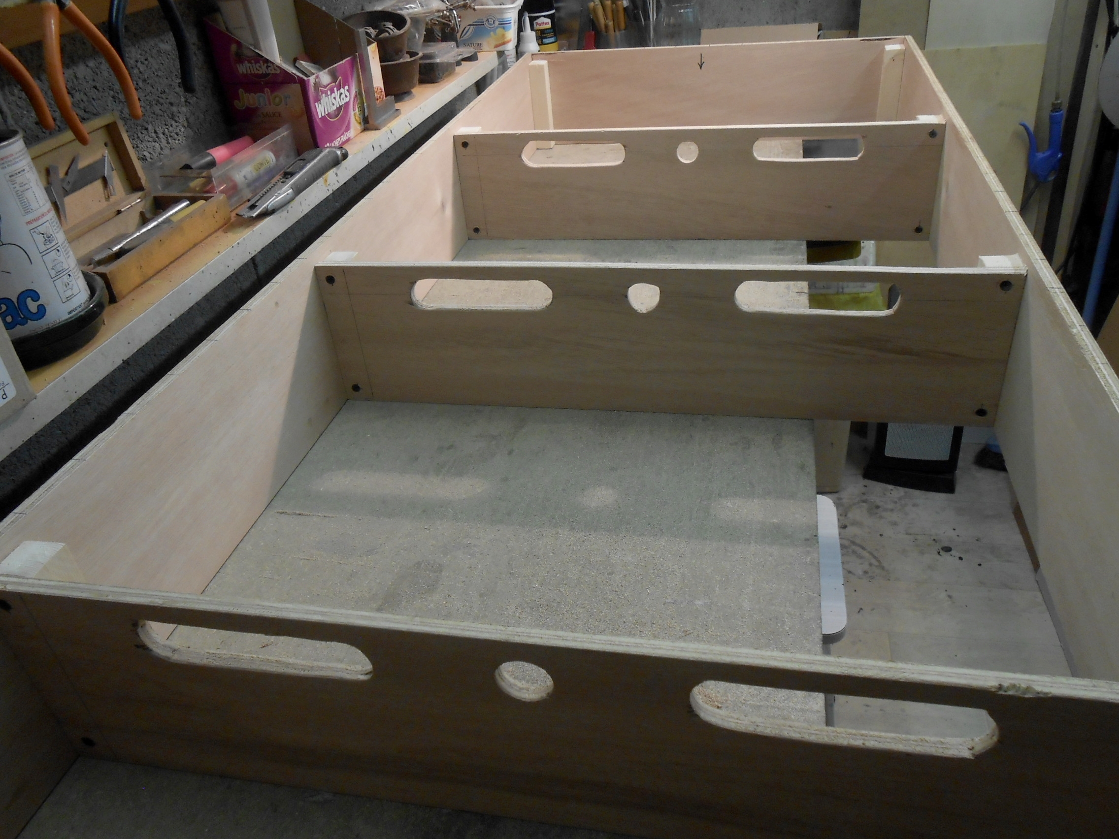

Quelles sont les dimensions de ta base? Belle menuiserie en passant :maitre:
Messages: 23964
Re: Réseau Sainte Marie en HOe
Messagepar pamiot » 28 03 2016 à 22:05
Bonsoir, la base fais 160x60 cm par 15 cm de haut en CTP de 10 mm, des tasseaux de 27x27 sont placés aux angles des cloisons, collés et vissés ( visses a Placo de 25mm).
Pour le coup de la rampe hélicoÏdale j'étais en train d'y pensé, je vais voir de ce coté, ça m'ouvre des perspectives intéressantes, a voir le rayon de courbure des voies.
2 voies tu dis, une montante et une descendante !
