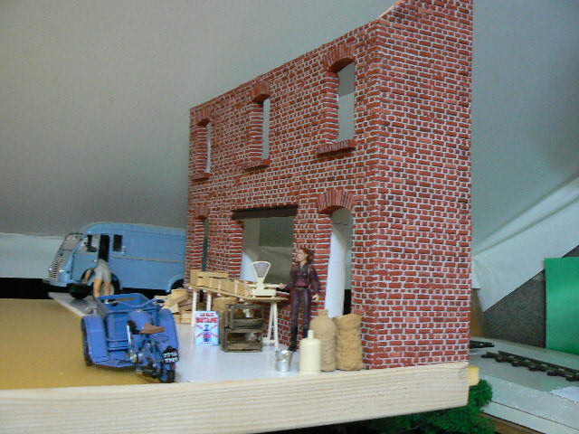

Pour l'épicerie, c'est top : tu as du trouver ça un peu long, même avec ton système, mais pense aux maçons du nooord qui montaient ça toute la journée. Et la brique n'était pas payée... une brique :H1 .

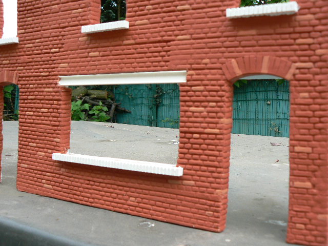

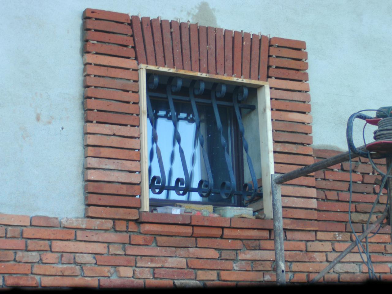

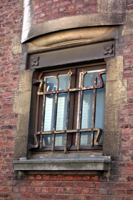

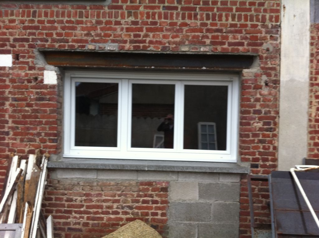

Je ne vois pas bien sur la photo, mais il te faut un linteau au-dessus de ta vitrine : les briques ne tiennent que quand elles sont posées en voûte, comme tes portes d'entrée et tes fenêtres, ou en épi comme là (bon, là c'est du placage, mais c'est fait comme il faut) :
Sinon, ça tombe. Aïlleu...

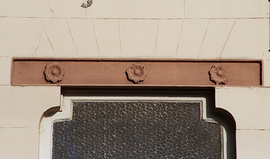

Dans le cas présent, si le bâtiment est ancien (avant le 19e siècle), c'est une poutre en bois.
S'il date de la révolution industrielle, et vu l'architecture ça doit être la cas, c'est un linteau en fer : un "I" dont la hauteur correspond au 1/10e de la portée.
Généralement y'avait 2 "I" l'un derrière l'autre pour faire l'épaisseur du mur, et ils étaient liés par des tiges filetées dont les écrous étaient ornés de petites rosaces en fonte moulée : c'est d'un chic #B6 :rod_coeur !
Maintenant, on n'en met plus :cry: :

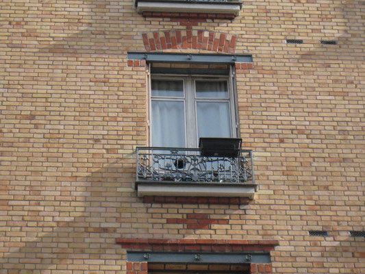

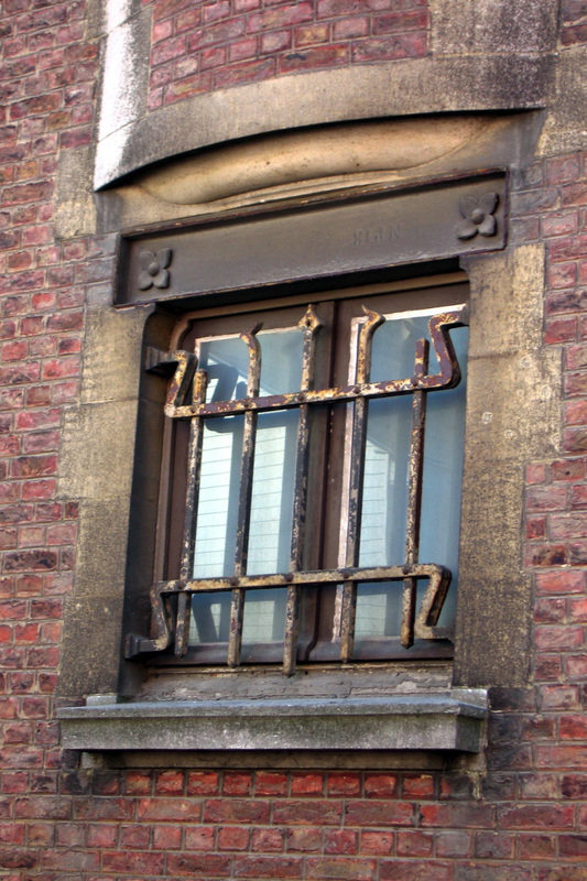

Parfois, il y a en plus un "arc de décharge" pour soulager les fers. On le voit d'ailleurs aussi sur les façades en pierre :
Linteau métal ancien et voûte de décharge (brique).jpg (72.85 Kio) Vu 6740 fois
...avec quelque fois des fantaisies un peu "lourdes" :
Voilà, si ça peut t'aider...

merci beaucoup je vais m'en inspirer , en fait je suis en train de réfléchir au store s'il pouvait fonctionner électriquement :F9 :F9

Messagepar pelican » 10 04 2017 à 08:53
super, l'épicerie !! il faut les vieilles pub qui vont avec ... :ok
pour le linteau, on peut faire un habillage en bois ;)

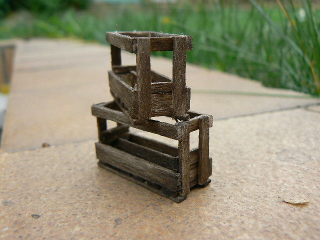

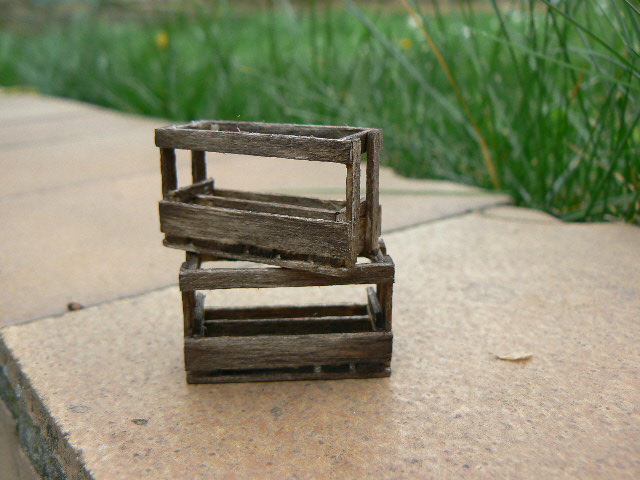

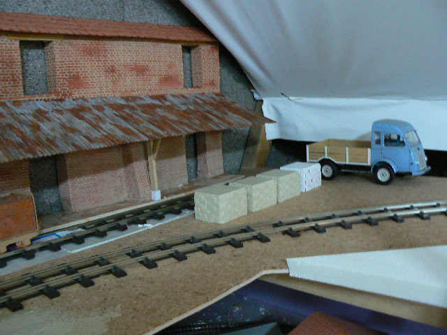

Réalisation de caisse a vin en bois
Fabrication de tas de briques

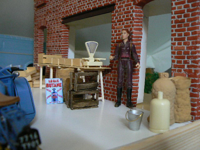

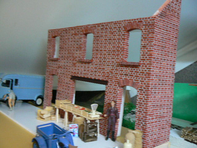

Correction , mise en peinture , réalisation des joints de l'épicerie .
Une idée nouvelle (qui sera dévoilée dans un futur proche )
Tout d'abord les caisses a vin sont finit juste une couche de brou de noix et après séchage léger ponçage pour simuler les traces d'usure .

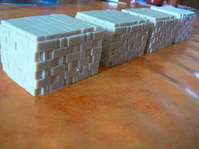

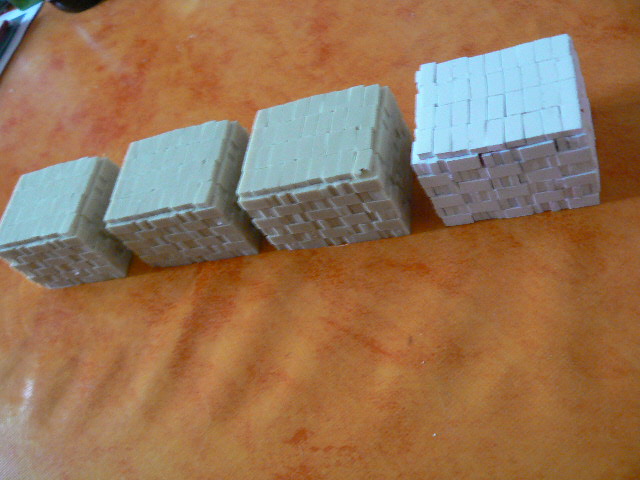

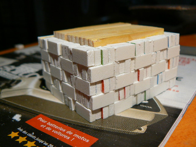

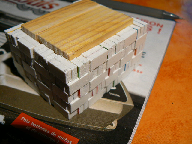

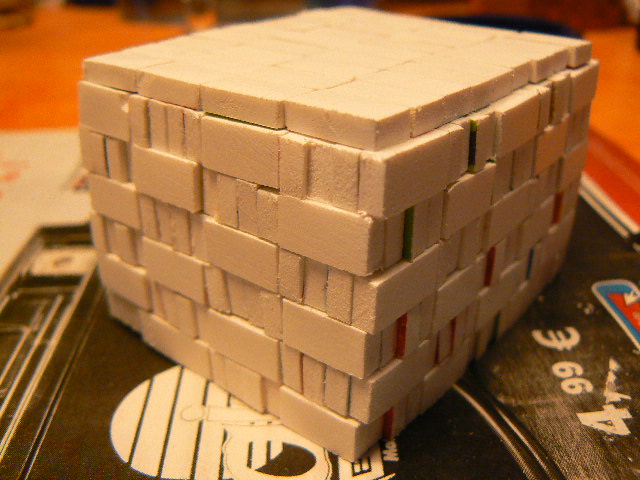

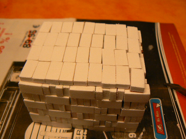

Les tas de briques : sur la base d'un bloc de bois j'ai collé des briques en pvc expansé ( un peu plus de 200 briques ), les briques sont coupées a la scie circulaire d'abord 12mm ( longueur de la brique ) le pvc choisi fait 3mm épaisseur ( chute de panneau publicitaire qui partait a la poubelle ) convient pour l' épaisseur de la brique reste a couper les 6mm pour la largeur de la brique.......

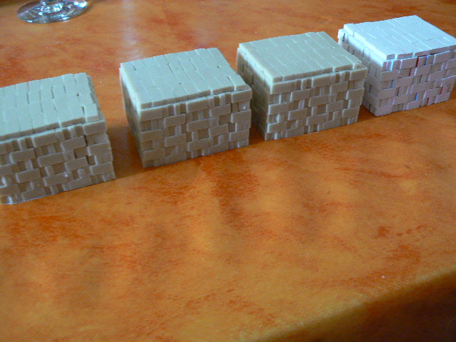

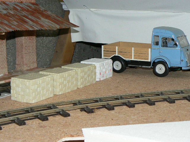

Après une journée , le tas de briques est finit, ensuite moule en silicone séchage la nuit et coulées de résine jusqu'au début d'après midi ; Me voilà avec 4 tas de briques qui garnissent la briqueterie .

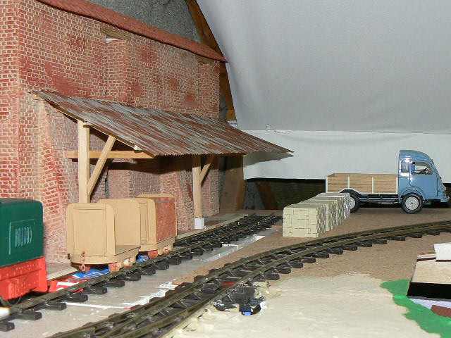

L' épicerie, quand a elle , pose du linteau , mis en peinture et nuances et réalisation des joints .
L'herbe a continué a pousser ainsi que le sable pour mettre les 3 morceaux de rail et la tas de traverses face au réservoir d'eau ; sur toute cette portion de réseau restera les buissons et arbuste a faire plus de nombreux détails......a suivre

N'hésites pas à peindre ton linteau métallique de la même couleur que les montants de tes futures menuiseries, que tu vas faire pour la vitrine : c'est en général ce qui se faisait... pour en dissimuler l'aspect, peut-être ?
