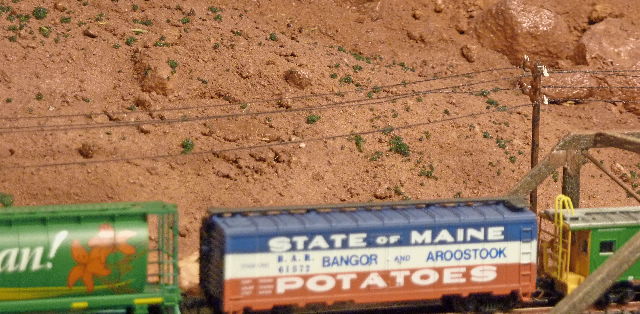

bernardhenri a écrit:As-tu la référence?
Voici un lien avec les références:
http://www.storesonline.com/site/519086/page/155741
J'en ai acheté pour le N et , franchement, c'est top. Comme c'est élastique, ça se tend tout seul. Par contre, tu ne pourras avoir cette fameuse "flèche" entre les poteaux du fait même de la structure élastique de ce fil. on ne peut pas tout avoir....
En déballant le truc, je pensais justement que la flèche pourrait se former en ne tendant pas le fil entre les poteaux. le produit déroulé ne présentant pas de mémoire de forme, je m'étais dit que ça serait jouable :D3

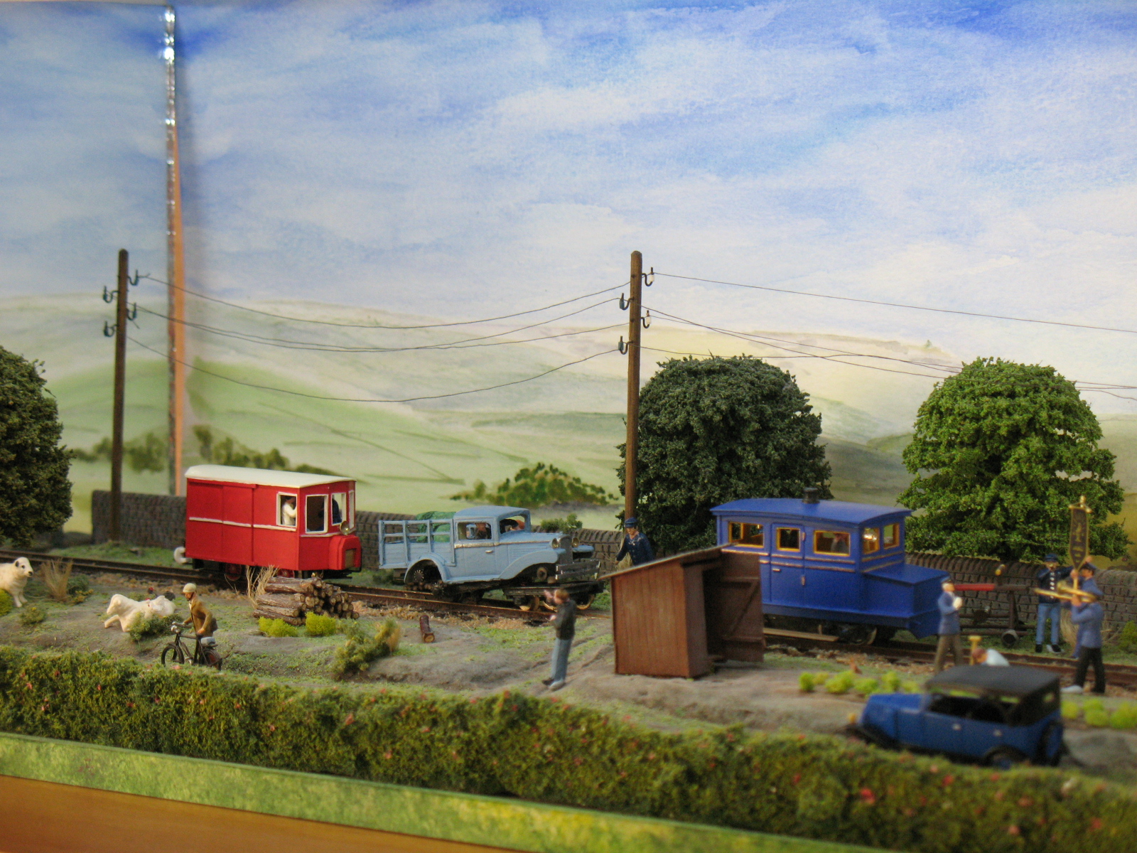

Messagepar luc » 21 02 2012 à 20:21
J'utilise une méthode qui ne va pas trop mal.
Je prends du fil noir dans la boite à couture de Madame, je le tends entre les poteaux, mais pas trop (c'est vrai qu'à ce stade-là, ça "saucissonne" un peu), je le colle aussi avec une goutte de cyano, puis je le stritche à la laque pour cheveux "extra strong" de chez Aldi (pas cher! #B6 ). Le fil s'empèse, puis la laque sèche, on ne la voit plus, mais le fil garde sa belle courbure! :D :D :D

J'ai fait un essai de fils télégraphiques en employant du fil de soie chirurgical vieux d'environ 50 ans (sur bobine en verre). C'est très fin et très souple. cela donne de bons arrondis, mais c'est sensible aux charges électrostatiques, et dans un caisson de diorama en plastique, il arrive que les fils soient attirés par le plafond.
Je n'ai trouvé aucun fil de couture qui convienne, trop rigides, leur poids ne suffit pas à les courber. Ou alors, il faudrait les mouiller puis les passer à la laque (ou au vernis en bombe).
