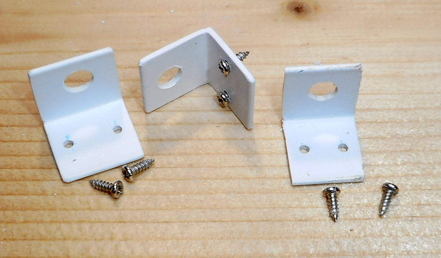

J'ai tiré des équerres dans le profilé, nécessaires pour tenir la gaine de vélo :
Elle sera aussi guidée par des trous dans l'ossature transversale existante.

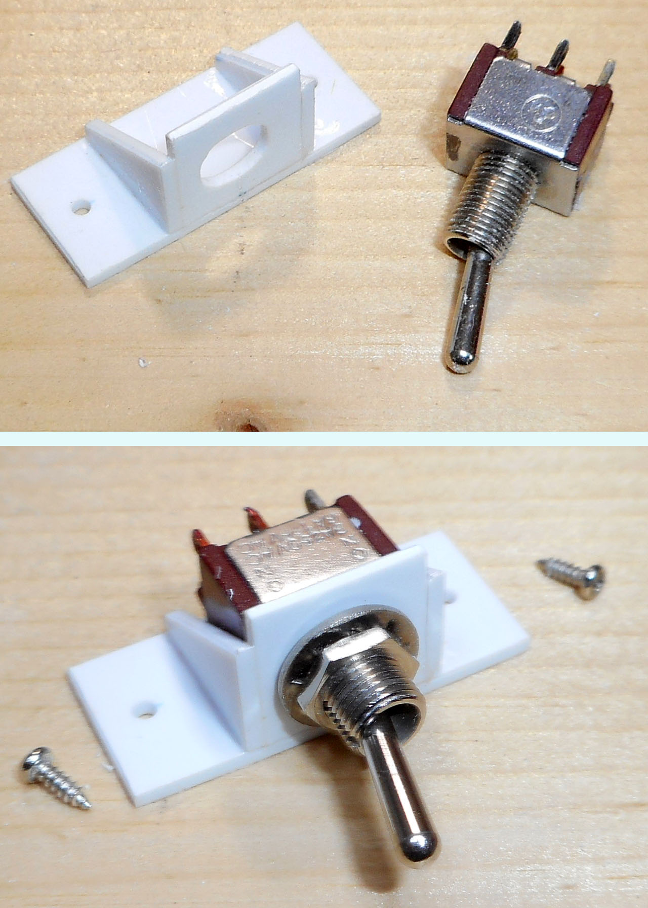

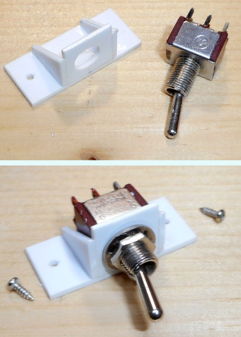

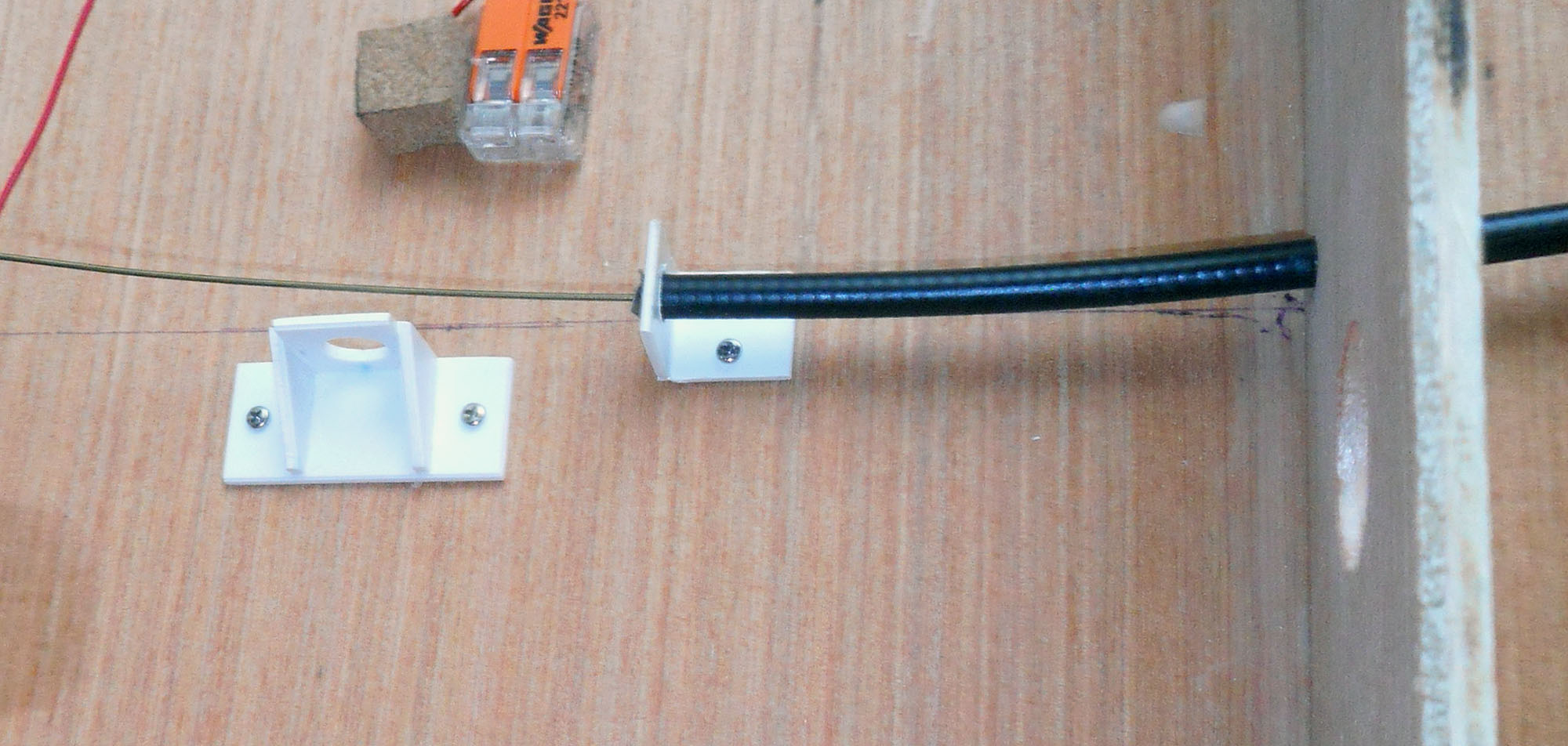

J'ai fabriqué un support pour l'inverseur avec 4 morceaux de feuille plastique :
Je me suis dit en effet qu'il serait plus facile de souder les fils avec l'inverseur en vrac, et de le fixer une fois que ce serait fait #B2 .

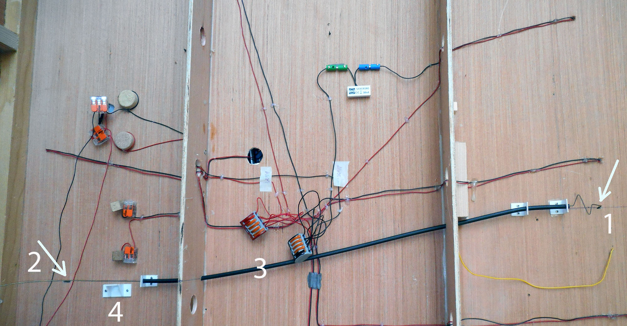

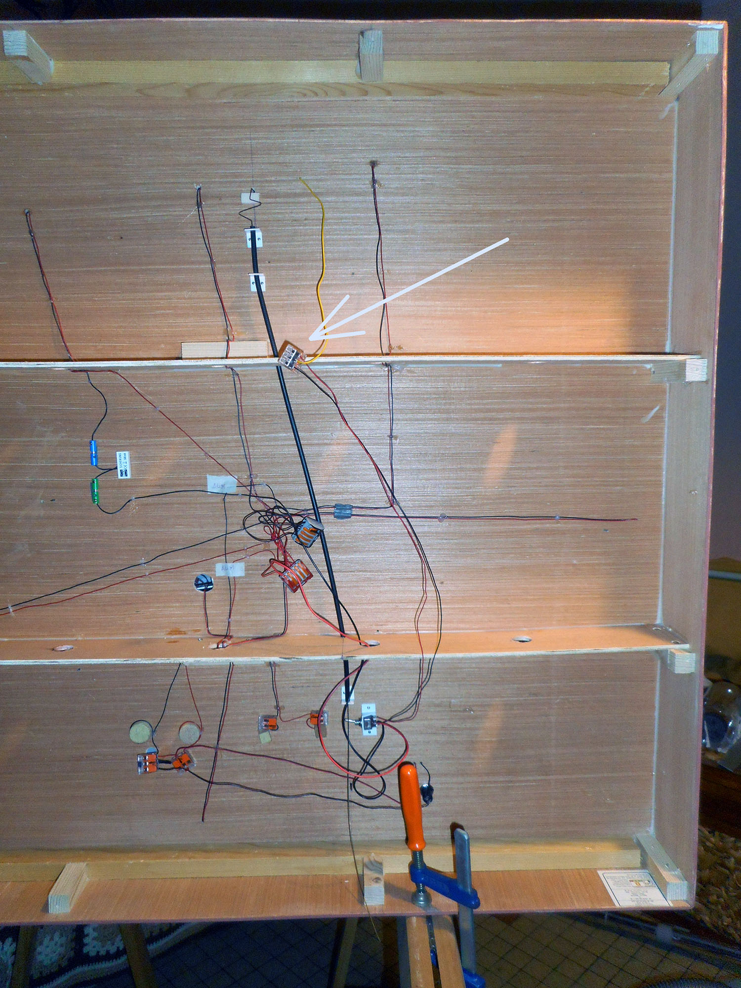

Mise en place de tout le bazar :
1 : Traversée du plateau vers la tirette de l'aiguille.
2 : Traversée du plateau vers la tirette de commande.
3 : Gaine
4 : Emplacement de l'inverseur.

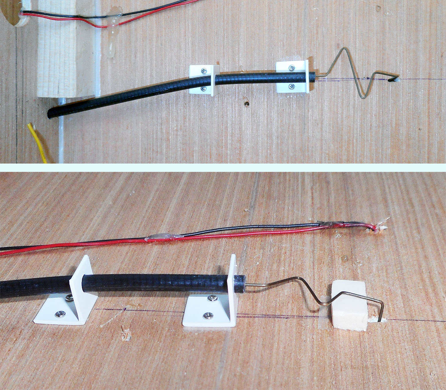

Détail des extrémités :
avec un "Z" de compensation.
Il y aura le même entre l'inverseur et la commande, qui sera constituée d'un fil de laiton de plus gros Ø et d'une boule en extrémité. Raccordement entre les 2 tiges à l'aide d'un domino, qui permettra aussi quelques réglages sur la course.
Enfin, j'ai supposé comme ça à partir des photos obligeamment passées par les collègues.

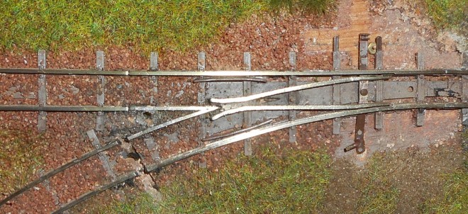

Le trou de la tirette, qui n'est pas centré d'usine, a lâché au cours des différentes manips en s'ouvrant du côté le plus faible :C2 . Encore une erreur de conception !
Ça n'aurait sans doute pas coûté plus cher de faire une tirette plus large, ou de centrer le trou :C1 ...
Et comme c'est du plastique souple, pas facile à réparer.
J'ai mis une grosse goutte de colle blanche non diluée, qui restera souple et tiendra la tige dans ce qu'il reste du trou.

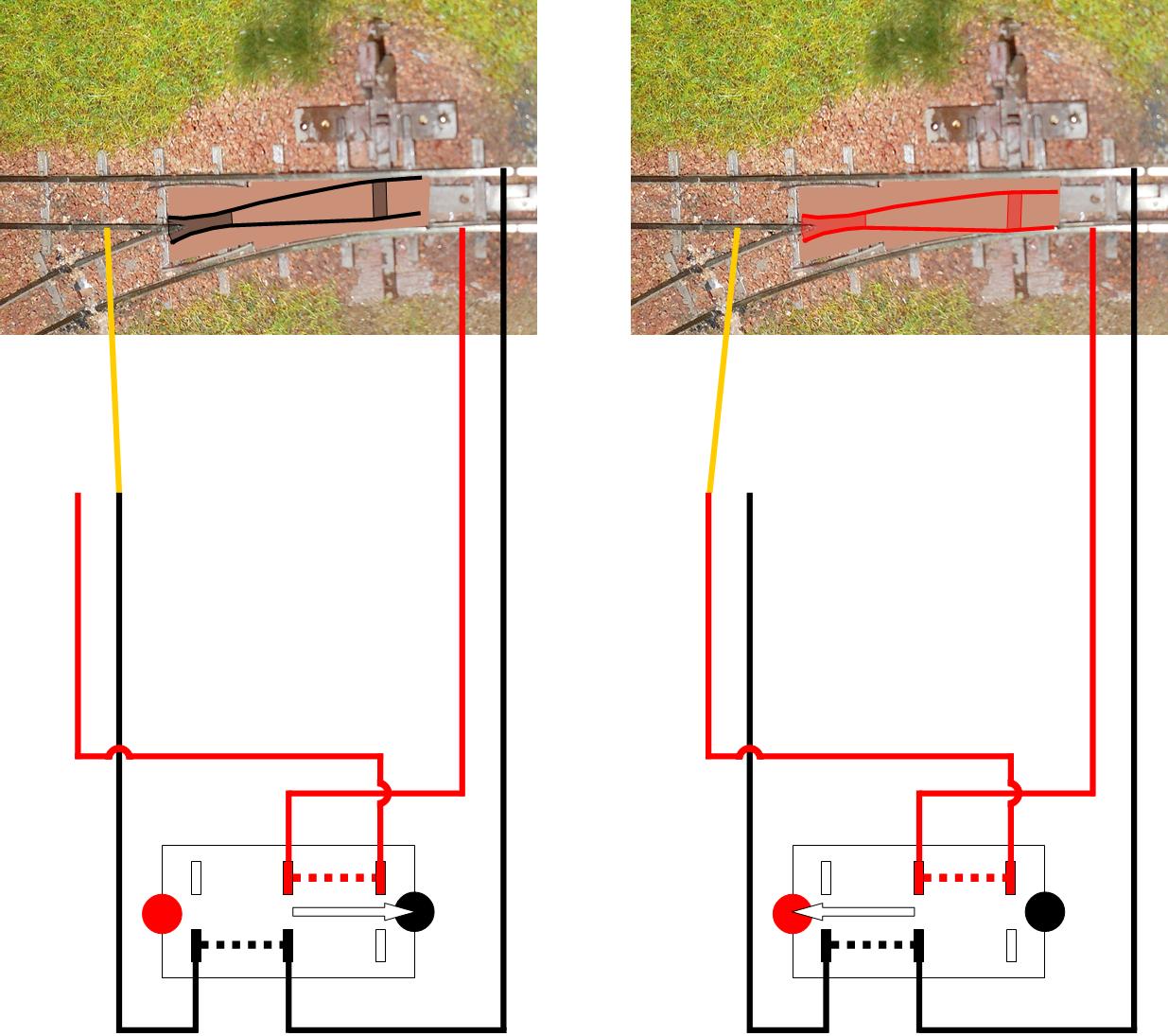

Un p'tit schéma électrique avant de me lancer dans les soudures, pour comprendre la position de l'inverseur :
Ah, on voit bien l'ingénieur, car je n'arrive pas à visualiser comment mettre les fils sur les bornes adéquates (salut Sheila :F5 ) pour que l'inverseur fasse basculer l'aiguille dans le sens qui correspond aux polarités.
Ma cervelle de lapin tourne en boucle :F9 !
Bon, vais brancher au hasard et je corrigerai la position des fils après vérification des courts-circuits à l'ohmmètre !
Ça promet une grande partie de plaisir demain, ça :E1 .

Pour l'inverseur, ce serait beaucoup plus facile avec un inverseur à glissière (un trou dans la tirette pour passer la tringle), car il est nécessaire que les lames d'aiguillage soient liées physiquement avec cet inverseur : l'inversion de polarité du cœur doit se faire en même temps que le mouvement des lames, sinon çà fait un court circuit D9

La tige de laiton commandant l'aiguille sera bien liée au levier de l'inverseur, c'est bien pour ça qu'elle passe à côté.
Sans doute un bout de gaine thermo sur le levier pour éviter que ça glisse, et ligature à l'aide d'un fil métallique en U.
C'est d'ailleurs là que je butte, puisque la position de l'inverseur commande celle de l'aiguille, et en même temps le changement de polarité.

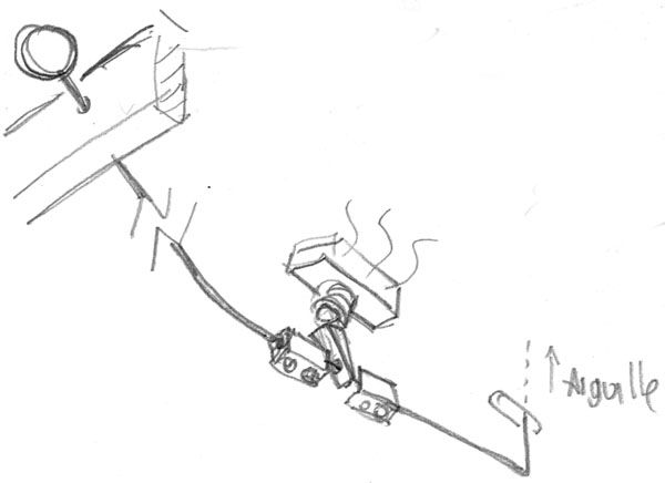

Pour rester dans les commandes d'aiguilles "digitales", voici un affreux crobard décrivant la solution adoptée sur mon réseau fixe HO-HOm.
C'est vu par en dessous. La commande est une petite boule qui sort de la face avant du réseau. Elle est reliée à un fil d'acier (corde à piano) qui peut avoir une certaine longueur et une certaine courbure, grâce au guidage par divers clous ou (luxe) dans un tube.
L'inverseur est du type à levier, avec levier en plastique, ce qui permet de le percer facilement. Deux dominos sont fixés sur la corde à piano de part et d'autre du levier, avec un petit jeu.
Le fil continue un peu, traverse le plateau après un coude et commande l'aiguille. Mon plateau étant très épais, l’élasticité du fil après le coude est suffisante pour se passer du "Z" traditionnel.

Et j'ai des résultats aberrants selon l'orientation de l'aiguille et la position qui correspond du levier de l'inverseur !
Je soupçonne le raccordement sur le même Wago des 2 fils d'alimentation et du fil raccordé à l'aiguille d'y être pour quelque chose par retour de "courant" (j'avais d'ailleurs posé la question), mais comme j'y comprend rien...
Donc :
* Je conserve la tringle et l'inverseur, puisque ça va plaquer l'aiguille sur les rails,
* L'appui devrait suffire à faire passer le courant, sinon ben tant pis,
* Je vire les raccordements électriques (heureusement, c'est des Wago et pas de la soudure).
