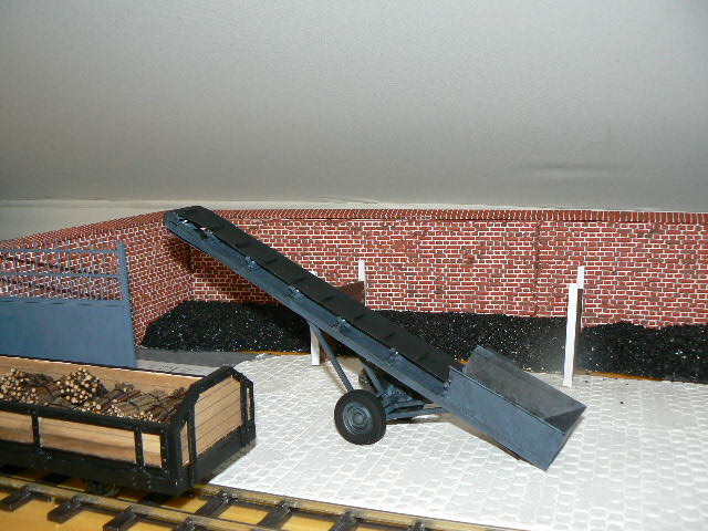

pour pinailler un peu : tu ne dégonflerais pas légèrement les pneus de la sauterelle ?? C7

Elle est magnifique ta lampe patrick et ma préférée c'est lorsqu'il y le globe en verre mais merci pour les dimensions et la photos elle a toujours autant de charme cette lampe . Quand aux roues a dégonfler il est un peu tard j'aurai dû y penser plus tôt c'est vrai que cela aurait été bien ( j'ai essayé de chauffer la roue avec une flamme mais cela ne marche pas peut être tremper dans l'eau chaude.....a voir) cela dit tu es gonflé de me proposer cela et tu ne manque pas d' air Pélican .Normalement pour le week end il pourrait y avoir une surprise (on avance ,on avance........chut) Désolé de ne pas avoir pût répondre plus vite et cela fait toujours du bien d'échanger des idée et l' humour ensemble, ce site c'est un peu un deuxième chez soi avec comme objectif la même passion de la voie étroite .

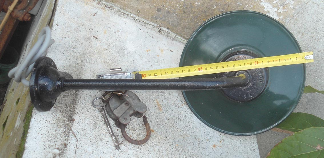

Messagepar Patrick ze rabbit Deludin » 14 02 2017 à 23:05
Pour les roues, fais ce que tu pneu... :H2

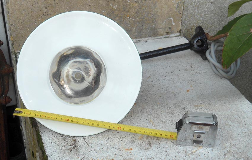

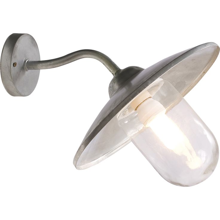

Côté lampe, je suppose que tu parles de ce modèle, plus apte à rester aux intempéries :
(enfin en plus ancien. Là, c'est une copie moderne tout en alu -au moins, ça rouille pas- trouvée sur le @ des duettistes Leroy-Merlin)
Vendredi aprèm, je te mesure ça, promis : j'ai ça à la maison (Ré).

idem, j'aimerais une lampe comme ça dans mon jardin :rod_coeur

oui c'est bien ça elle est belle, belle,belle....comme le jour :rod_siflet :rod_siflet :rod_siflet

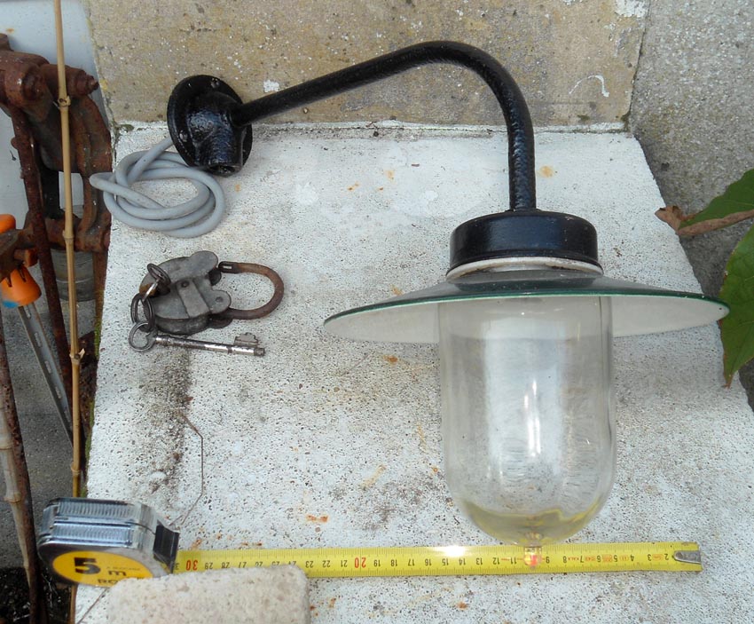

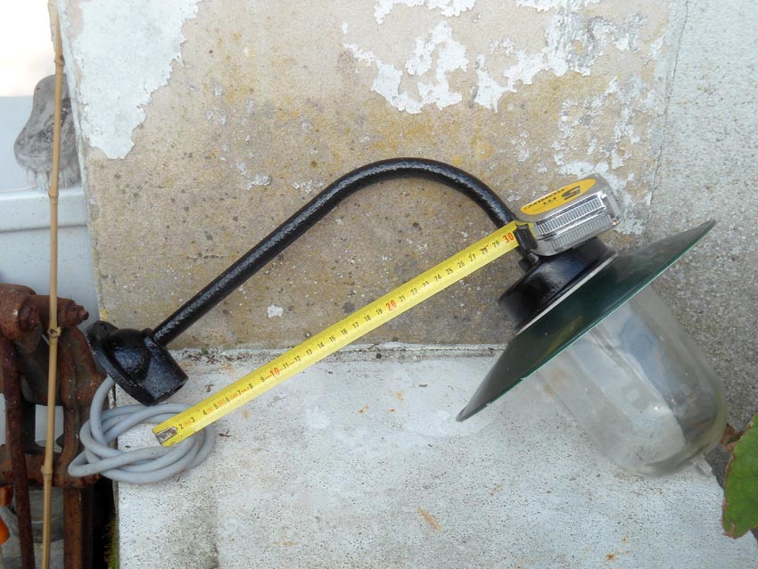

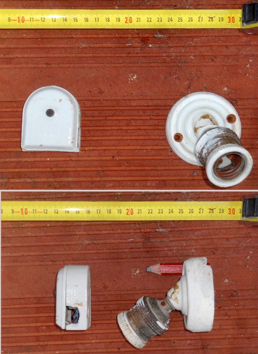

...et encore de la doc, sortie tout droit de nos accries rétaises :rod_coeur cet aprèm comme prévu.
D'abord la lampe, que je ne désespère pas de remettre en place un jour puisqu'elle fonctionne. C'est d'autant plus facile que, malgré son grand âge (je l'ai toujours connue..), elle est équipée d'une douille, certes en porcelaine, mais avec un pas vissant E 27 E2 ! Sans doute une production allemande, mais il n'y a pas de marquage "indicatif". Le fil, que j'ai changé, sort dessous et à l'arrière du support, on voit le trou :
La parabole Ø 22 cm (plus petit que l'autre) n'a pas été repeinte. Elle est émaillée des deux côtés, vert bouteille et blanc, en parfait état. Juste un peu mate à cause de la poussière grasse. J'ai simplement traité anti-rouille et passer au noir le bras et les supports.
Faudra que je remplace le joint d'étanchéité blanc, sur le dessus, par un noir, ce serait mieux...
Le plus marrant sera de reproduire le verre de protection... D9 . Mais les "anciennes" LED, qui avaient la même forme, devraient très bien faire l'affaire #B6 .
J'ai trouvé ça, aussi :
À droite, support de lampe intérieure, déjà vue, et boîte de dérivation simple à gauche.
...et c'est en porcelaine, avec visserie laiton !!

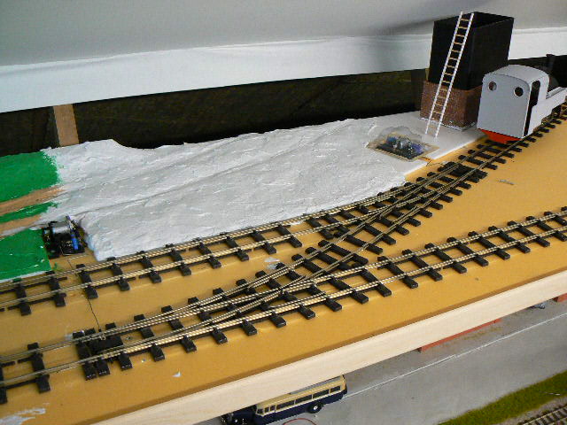

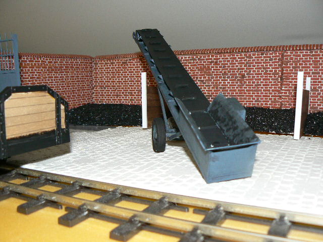

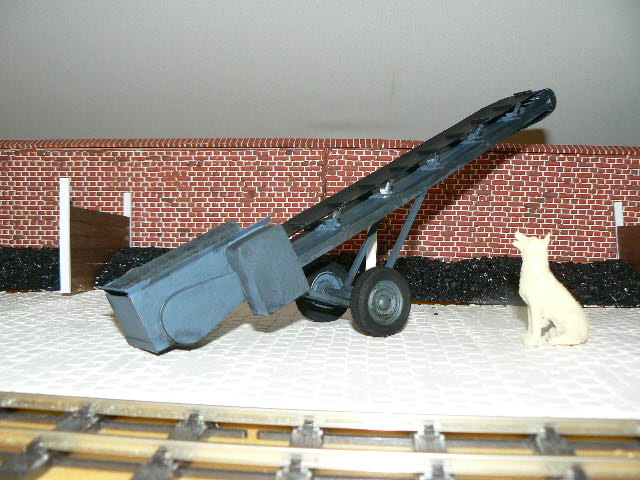

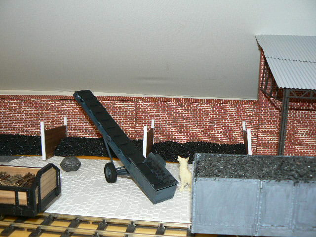

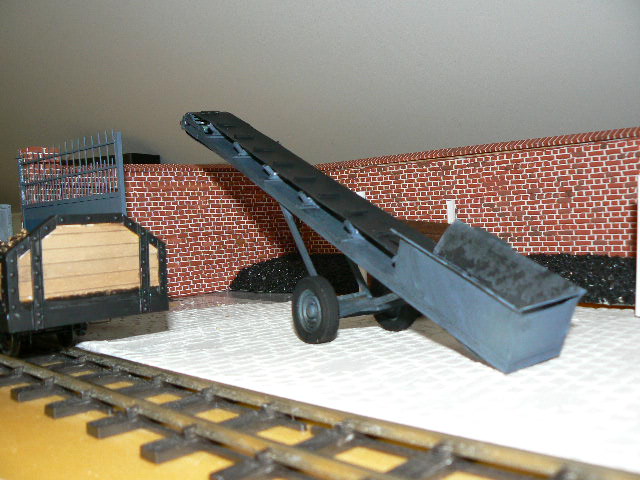

MERCI du fond du coeur pour toute cette doc cette nuit mon cerveau va être en plein ébullition SUPER GENIAL !!! :ipb-251 :ipb-251 :ipb-251 :ipb-251 :ipb-251 :ipb-251 , je viens d'ouvrir l'ordinateur mais quelle joie :ipb-251 :ipb-251 :ipb-251

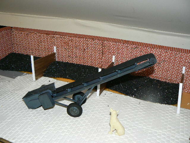

voilà les dernières photos de la sauterelle presque finit et une surprise pour demain. Cela avance a grand pas et encore , bientôt la suite sur la construction maison d' une petite rame ( j'espère pas d'une galère sinon cela ne sera pagaie :H1 :H1 :H1 )
cloclo57
Messages: 1981
Re: Mon réseau dépôt au 1/18em
Messagepar Patrick ze rabbit Deludin » 18 02 2017 à 21:56
Tu vas dire que je pinaille, mais vu le détail des roues du type H #B6 , le reste fait un peu nu, là : tu es bon pour reproduire quelques boulons, écrous et autres moyens de fixation sur les caissons qui recouvrent (en réalité) l'entraînement.
Généralement, l'arrière du moteur électrique est à l'extérieur, pour un meilleur refroidissement.
Y'a p'têt' aussi quelques axes qui dépassent, au moins la tête et parfois le roulement.
On doit trouver des modèles sur Internenette. J'en connais une dans le coin, mais aller la photographier, c'est autre chose. À cause des chiens... #B8 !
Et pis un petit boîtier de commande, avec un inter. Et le fil qui traîne par terre, mais ça, c'est à mettre en dernier.
Enfin bon, je suppose que tu y a pensé, à tout ça.

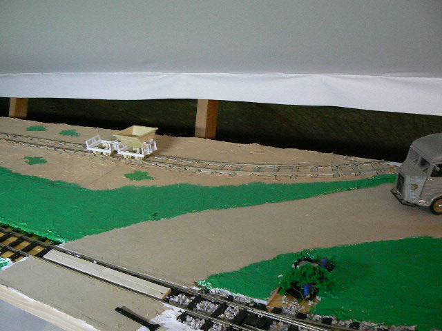

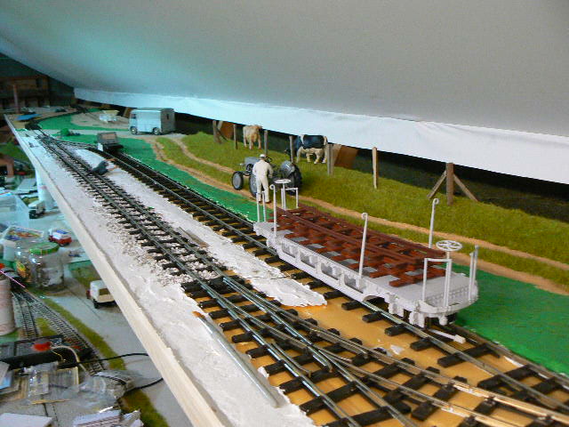

Messagepar cloclo57 » 19 02 2017 à 19:13
Bonjour a tous

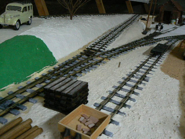

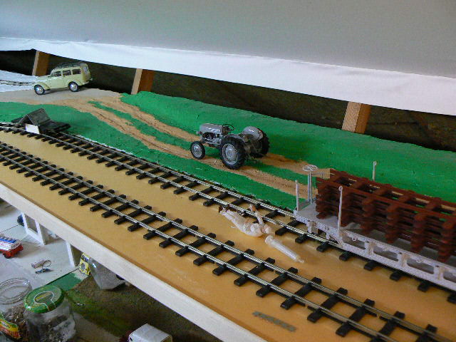

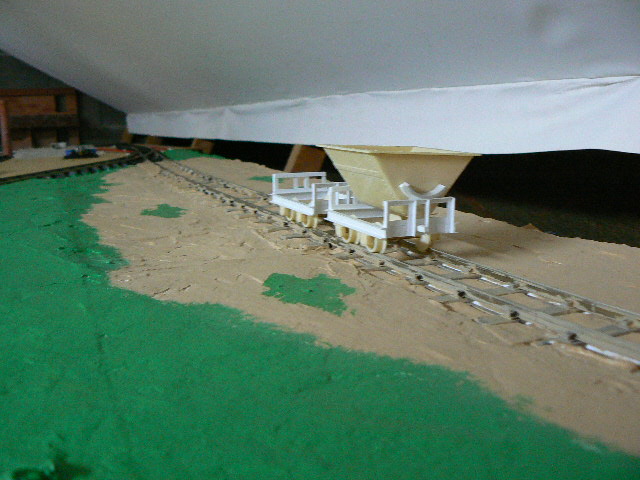

Me revoilà je viens de finir de mette encore de la pâte de cellulose pour le relief ; une autre partie est sèche et peinte en vert prêt a recevoir de l' herbe le chemin de tracteur est finit ainsi que le morceau de route qui croise la voie , histoire de remettre un véhicule en pleine campagne ( l' idée de départ a toujours été de rassembler mes véhicules au 1/18 associé au train a voie étroite de 60 par excellence )mon idéal commence a prendre forme.........
Bon et puis voilà je suis en train de réaliser ma rame de petites bennes Decauville ( il en faut 6 ) bientôt dans l'autre rubrique l' avancement de cette étape ; L' enchainement a été la voie noyée par la future terre argile qui change du noir de charbon mais en attendant ça sèche d'ici une bonne semaine cela devrait être bon......

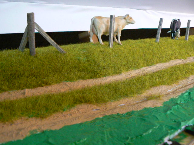

Messagepar cloclo57 » 05 03 2017 à 18:32
Amis du soir , bonsoir

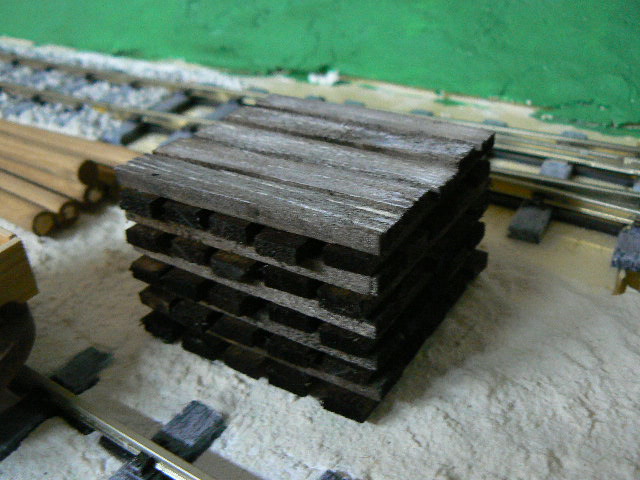

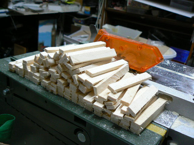

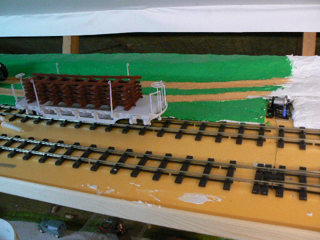

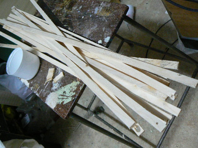

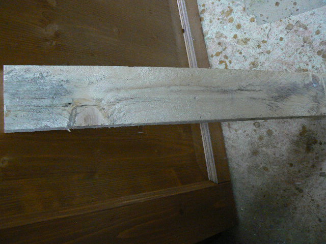

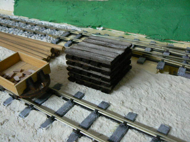

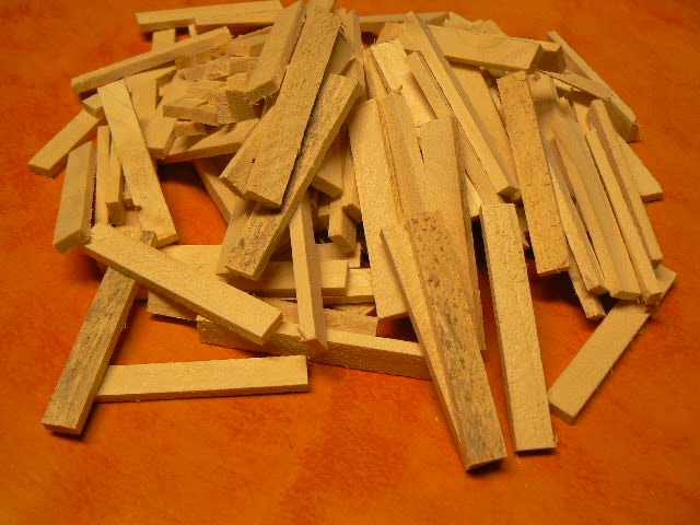

Je n' ai pas réussi a avancer sur mes petites bennes mais en attendant sur le décor cela change , effectivement il y avait une planchette de palette qui me gênait dans le garage et au lieu de la jeter je me suis souvenu , au printemps dernier lors de ma visite a Cappy (l'appeva train haute Somme lieu incontournable pour tout amateur de voie 0.60m) et en prenant mes photos j'ai vu des tas de traverses bien rangées naturellement , je m' étais dis que c'est un accessoire simple et réaliste alors on y va, toujours au 1/18em; Après relevé des côtes place a la scie circulaire ensuite teinture au brou de noix puis collage et pour finir légère patine voici les photos

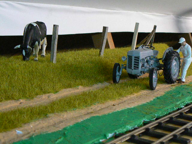

Sinon l' herbe commence a pousser ainsi que les poteaux pour le parc a vaches , la voie dans la terre argileuse est bien intégrée , manque la rame de petites bennes suite au prochain week end.......

traverses neuves .. car les traverses anciennes sont sabotées et percées ... :rod_siflet :F5
Messages: 50647

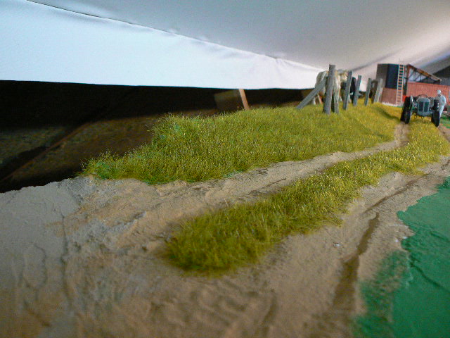

Messagepar cloclo57 » 06 03 2017 à 20:03
Salut Pélican
C' est vrai je n'avais même pas fais attention et pourtant difficile de ne pas le voir ; c'est là que l' on reconnait l 'homme de terrain , merci je vais voir pour corriger la chose

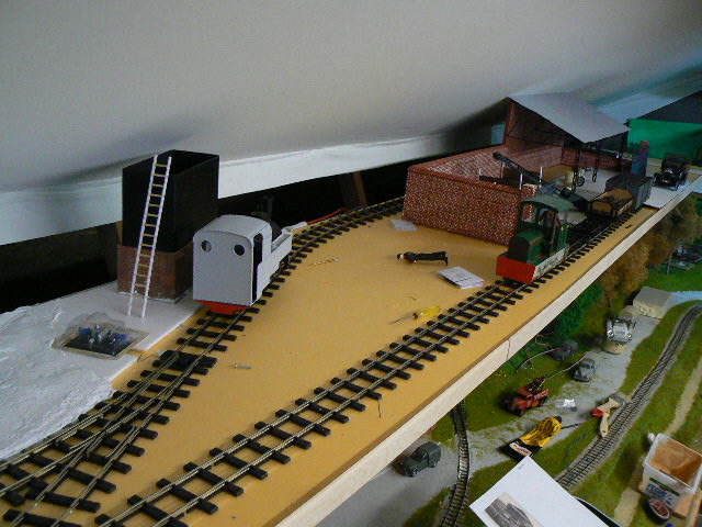

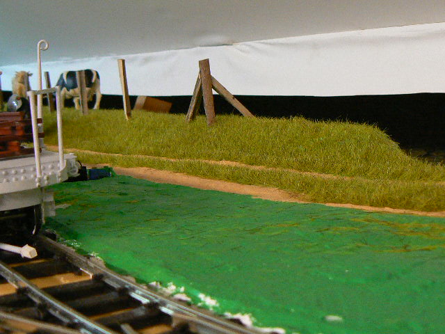

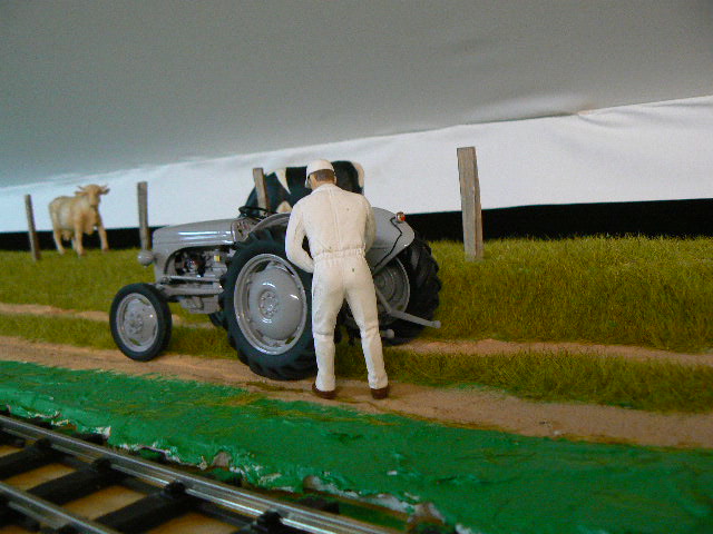

sinon voilà la suite du feuilleton de weekend comme je vous le disais l'herbe pousse et il va m'en falloir beaucoup .......
j'ai déjà du mal a faire pousser l' herbe et marguerite ne se gêne pas , elle se régale ......
