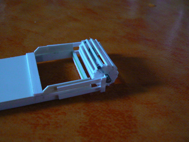

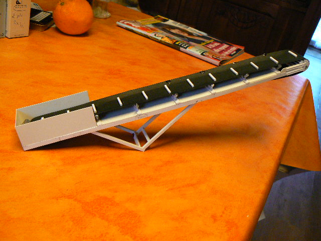

Messagepar cloclo57 » 05 02 2017 à 13:25

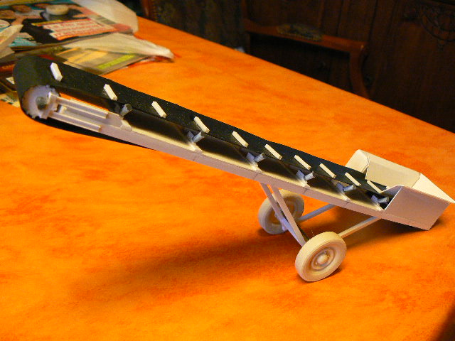

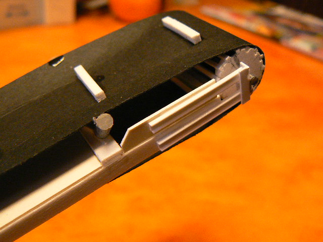

Bonjour a tous

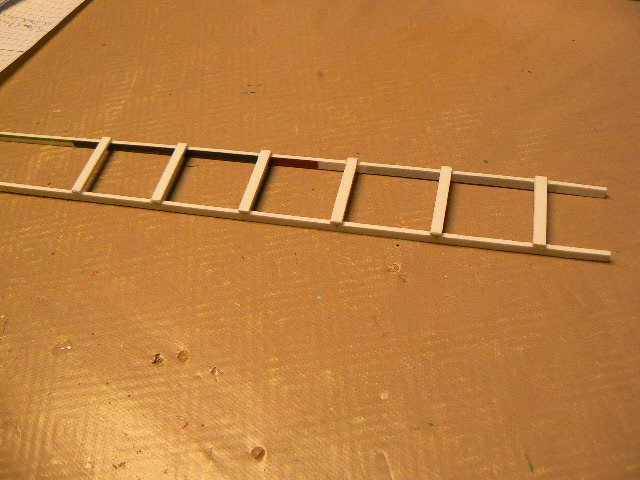

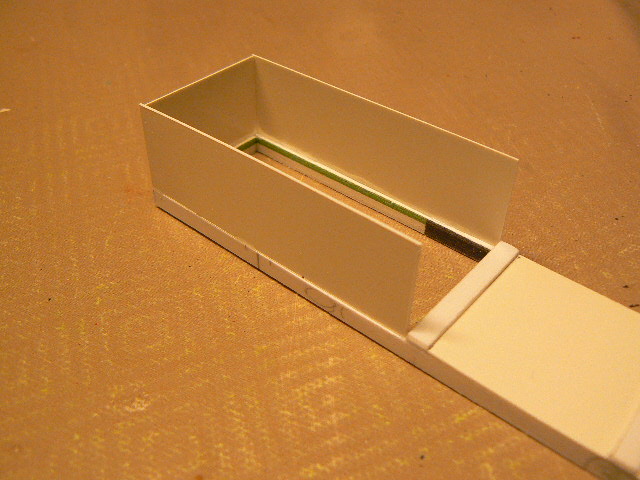

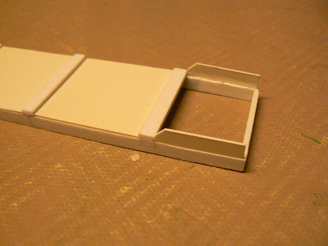

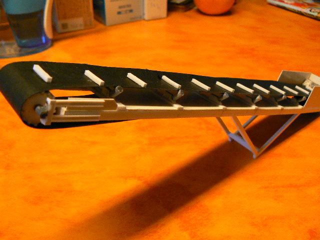

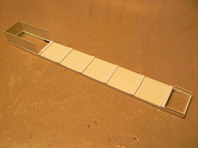

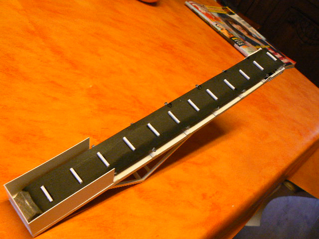

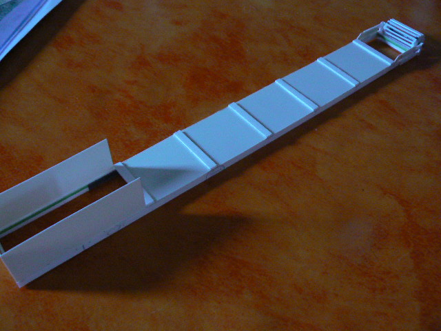

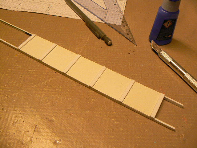

Etant donné que j'arrive au 3/4 de la construction de la sauterelle je vous envoi le montage en quelques photos : toujours en plastique et la bande transporteuse caoutchouc n'est en fait qu'une bande en bristol noir reste le bloc moteur , les roues et un bon coup de peinture gris anthracite

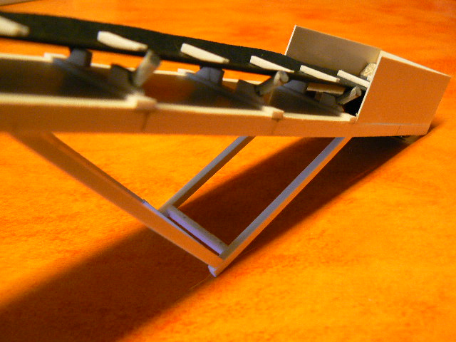

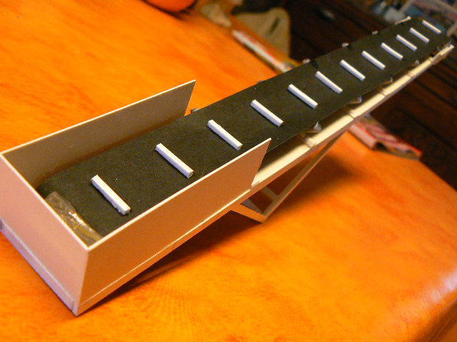

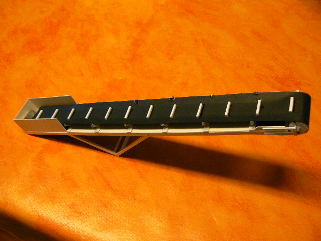

Messagepar cloclo57 » 05 02 2017 à 21:27
V'là la suite

Messagepar Patrick ze rabbit Deludin » 05 02 2017 à 22:36
Ahhh, les roues de l'épave de Tracbar... E2
Bon, plus qu'à tout démonter pour passer le coup d'aérographe de bombe...

Messagepar cloclo57 » 06 02 2017 à 21:23
Salut Patrick
Trop tard tout est collé reste les roues le câblage et mettre en peinture noir pour le tapis , gris anthracite pour la structure métallique ou alors rouge patiné ...... :F9 mais dites moi le métal au contact du charbon a t'il tendance a rouiller ? ou le charbon a une tendance grasse ? la réponse va me faire changer certaines choses notamment la formation de rouille au niveau de portail et de ma sauterelle ; j'imagine que cela fonctionnait a l'électricité donc le câble électrique relié a une prise de courant sous le hangar avec un interrupteur rond en porcelaine pour l'éclairage du hangar avec mes fameuses lampes que j'adore . En tout cas un grand merci a vous pour les renseignements c'est grâce a vous que cela avance ( mon rêve se réalise )

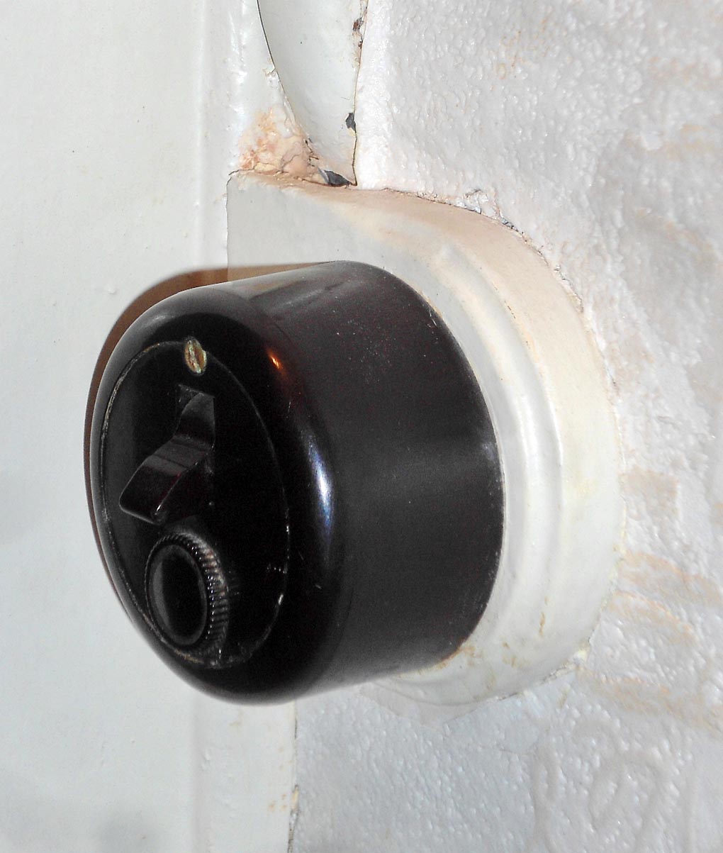

Les interrupteurs en bakélite ou porcelaine font les même dimensions :
Ø 55 mm, ép. 28 mm
Ne pas oublier la rosace support en bois tourné :
Ø 65, ép. 15 mm
avec parfois un côté droit, quand l'inter est posé contre la cloison en retour.
...et avec la photo, c'est mieux !

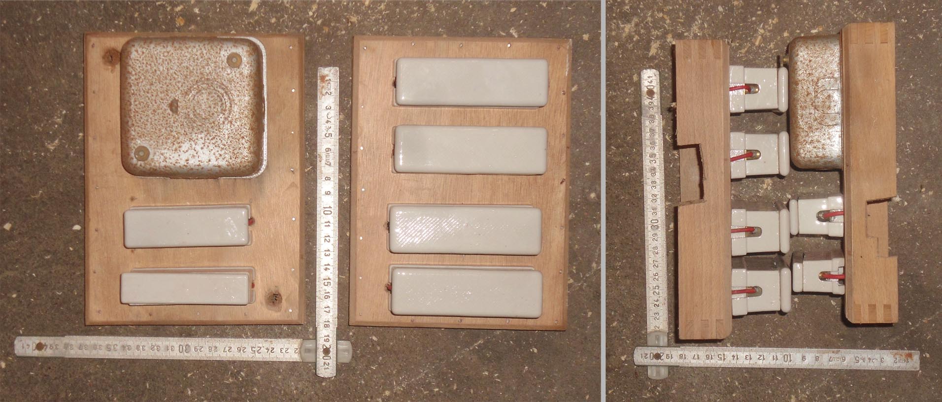

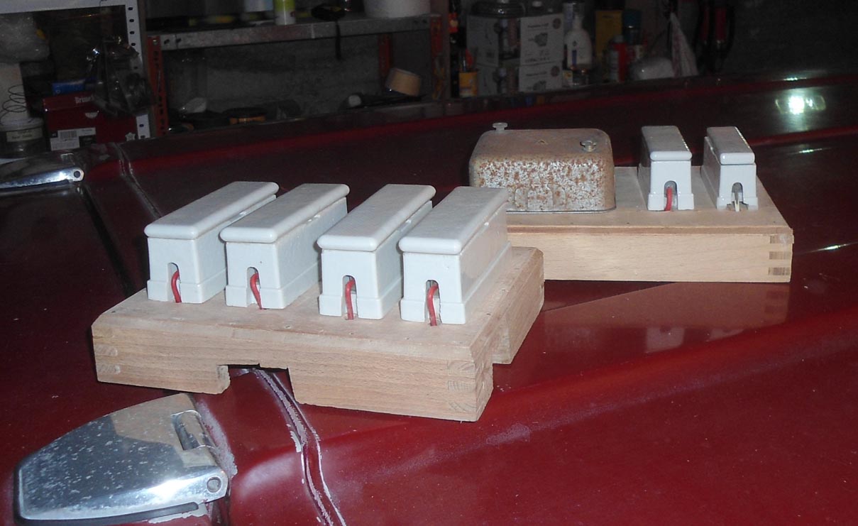

Tiens, les boîtes à fusibles (pratique, le toit de l'Ami 6, c'est à la bonne hauteur pour les photos en perspective) :
Les plus gros protégeaient les (rares) prises de courant, les autres les réseaux lumière. Seule la phase était protégée.

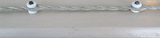

Les fils passaient en plafond du couloir, phase et neutre séparés et sous gaine coton beige ou brun, "enroulés" autour de petits isolateurs en porcelaine. J'ai pas de photos, on doit trouver ça sur le @.

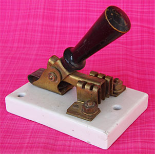

Bon, comme ça me rappelait mon enfance...et largement plus D9 , j'ai cherché.
Et j'ai trouvé une autre mine de renseignements, là :
http://leradiofil.com/ElecPrim.htm

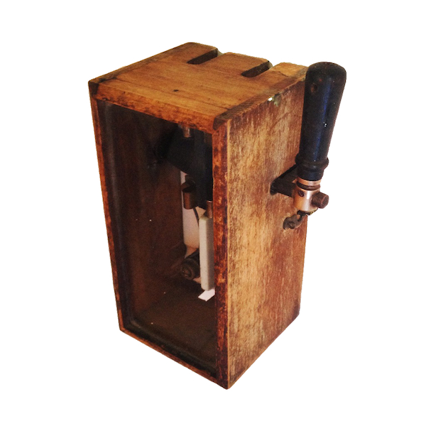

Ne pas oublier le sectionneur : attention, en position "ouvert", le manche est vers le bas, de façon que la gravité de Newton ne le fasse pas retomber et que ça referme le circuit par erreur. Sinon l'ouvrier travaillant sur le réseau dit :C2 :C1 :C2 . Surtout que c'était du 110 V jusque dans les années 62/65 chez nous, avec un ampérage conséquent...
Celui de la maison est rendu... au Musée des Commerces d'Autrefois (F17300 - ROCHEFORT), que j'approvisionne de temps en temps en vieilleries :
http://museedescommerces.com/
...notamment quand on démolit déconstruit (ça fait plus écolo... :H2 ) une bâtisse ancienne, puisqu'avant de coordonner les chantiers en neuf, il m'arrive aussi de superviser cette intervention.
C'est sympa quand le métier rejoint la passion pour la petite histoire et l'archéologie (industrielle, sur ce coup-là) #B6 .
Bon courage !
Ah, j'en ai trouvé un beau, comme celui de la maison :
Sectionneur 2.jpeg (166.46 Kio) Vu 6145 fois
Généralement, il y a toujours une vitre ou un capot en bakélite en forme de demi-tonneau qui protège l'installation, histoire de ne pas aller mettre les mains dessus.
Messages: 14908

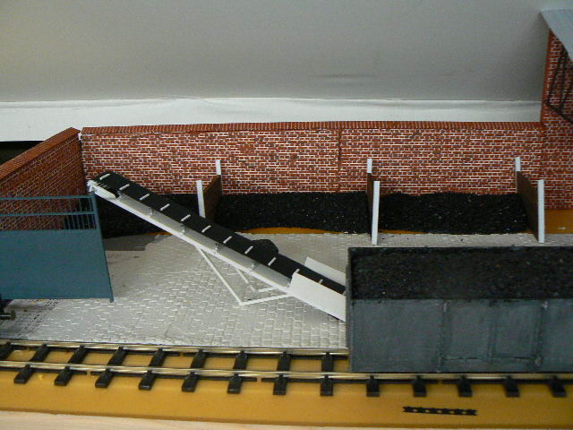

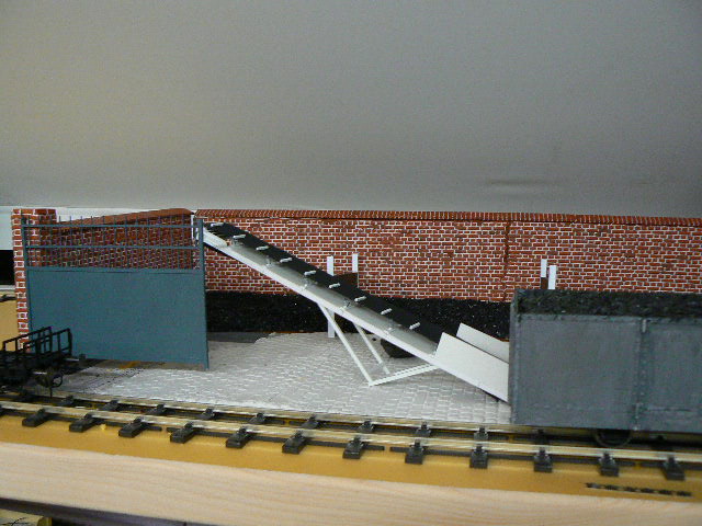

Messagepar cloclo57 » 07 02 2017 à 22:12
Salut Patrick
Quel voyage dans les souvenirs super ta doc voilà une bonne source d'inspiration juste le temps d'étudier tous cela .J'aimerais reproduire une portion d'installation électrique extérieur abritée vu que c'est sous le hangar; j'ai pour idée de prendre du câble souple noir monobrins diamètre extérieur 1mm (celui que l'on utilise pour le train ho ) a voir..... :F9 :F9 :F9
Sinon j'attends ma résine de polyuréthane pour couler mes 2 roues et finir ma sauterelle mis a part le peinture donc gris anthracite avec la poussière de charbon comme vous le le proposez qui est la solution la plus logique et quelques traces d'usure près de la trémie ..........allez bonne soirée et encore un grand MERCI
Amicalement claude

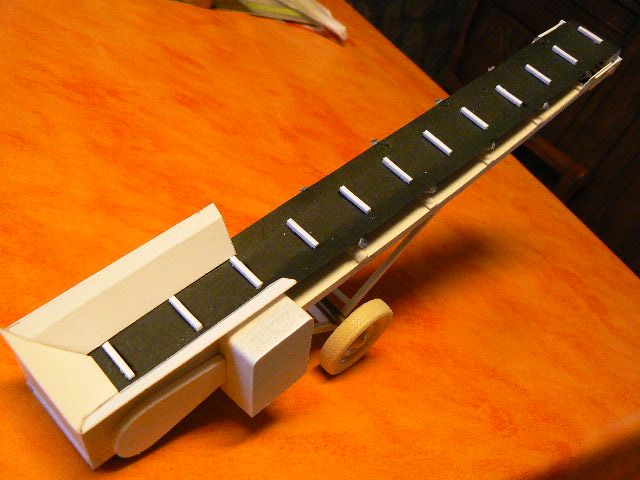

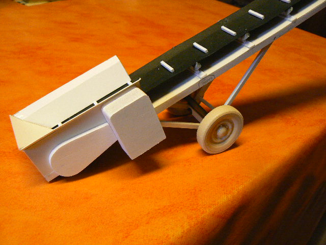

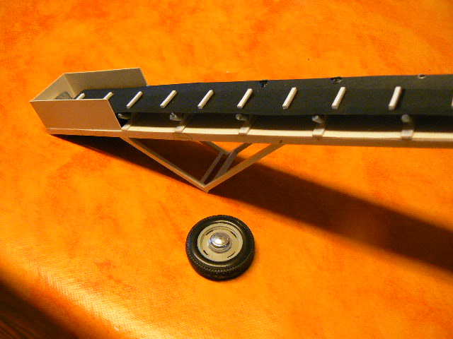

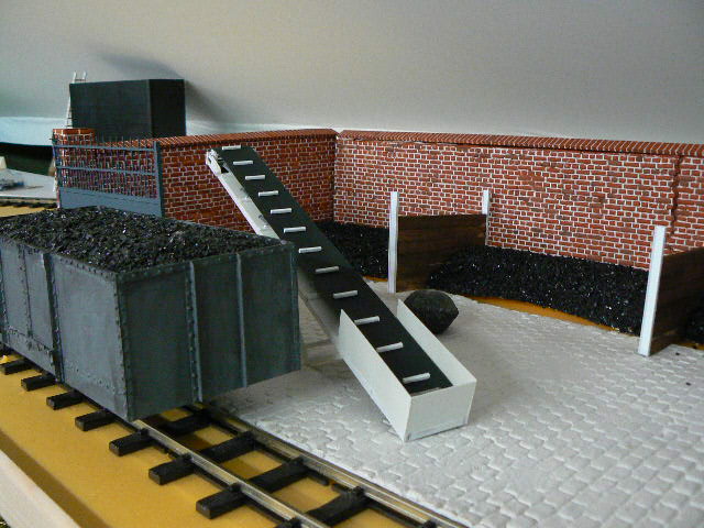

Messagepar cloclo57 » 12 02 2017 à 19:57
Bonsoir a tous

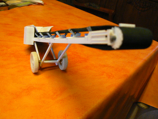

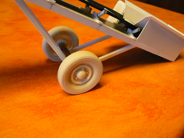

ça y est ! la sauterelle est terminée et la peinture presque ,ça sèche reste le câble d'alimentation et la fameuse patine "poussière de charbon " comme vous me l'avez recommandé ( j'ai hâte de le faire )
J'ai opté pour la copie des roues du tube Citroen au 1/18em comme toujours .
cloclo57

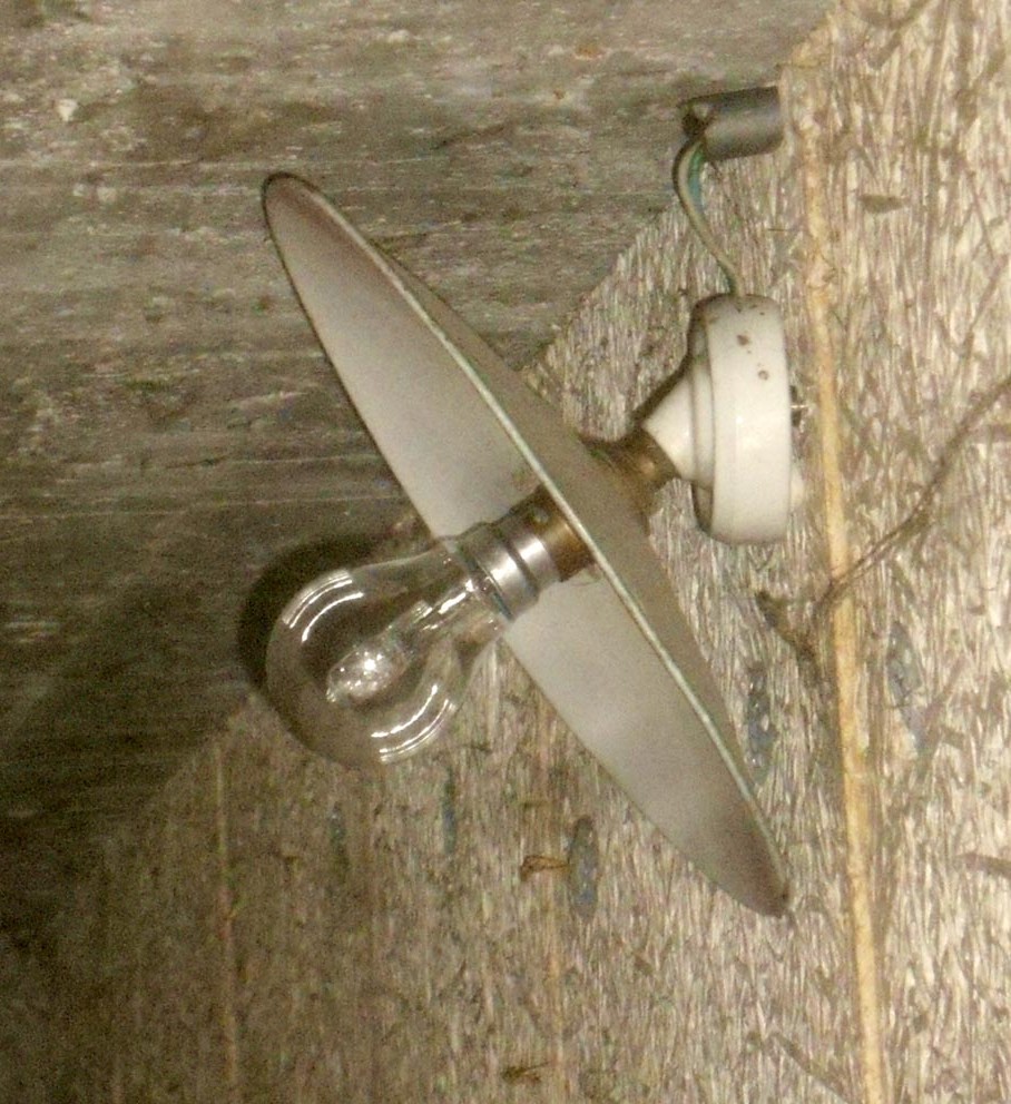

...et n'oublie pas l'éclairage du hangar (celui de mon garage) :
Réflecteur en tôle émaillée sur les deux faces, Ø 25 cm.
Vert foncé extérieur, blanc intérieur (et pas chromé #B8 ).
Il manque l'habituelle "rondelle" en bois sous le support en porcelaine...
Sans doute bouffée par les charançons... D9
