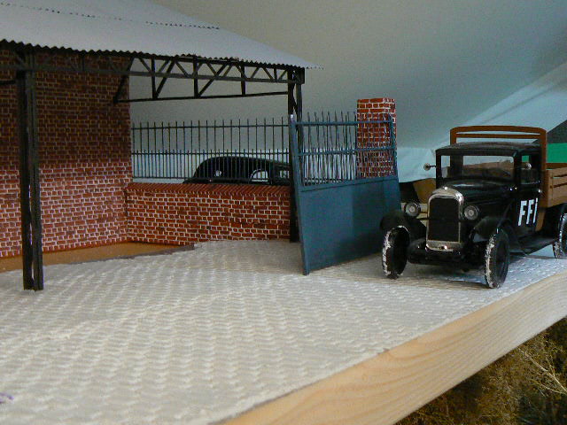

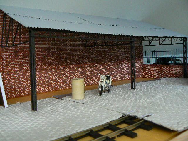

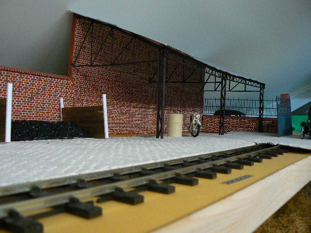

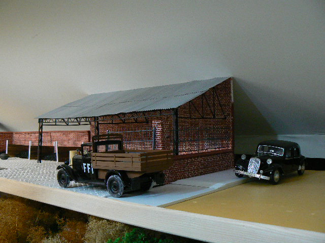

Messagepar cloclo57 » 16 01 2017 à 22:40
Voilà la suite et bonne soirée

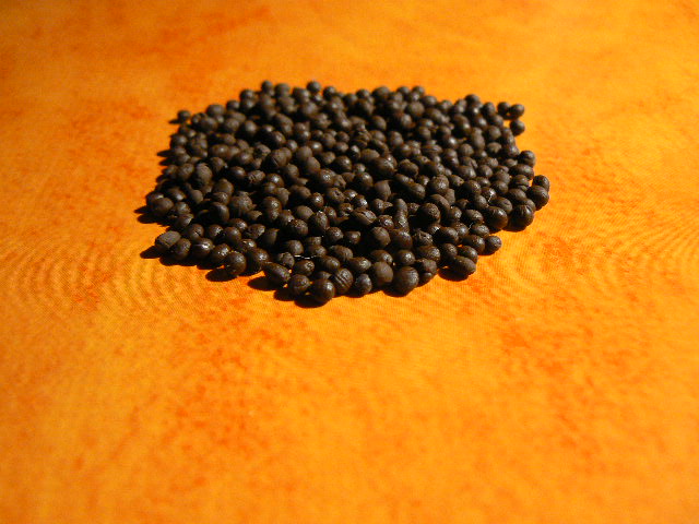

Messagepar cloclo57 » 31 01 2017 à 19:07
Bonsoir a tous

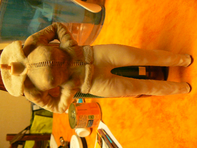

voilà le premier résultat pour les boulets ( 2heures pour ce petit tas ) ça va faire cher le kilo . Réalisés avec de la pâte wepam (pâte a modeler lisse aspect plastique ,écologique , non nocive , sans odeur toxique pour les enfants mais aussi pour les grands ) ce produit est une véritable révolution dans mon passe temps favori existe dans différentes teintes, elle sèche a l' air avec un aspect lisse ( genre fimo ) mais sans cuisson donc possibilité de faire des habits sur des figurines en plastique . Cela fait un an et demi que j'en ai acheté sans en avoir la totale maitrise et là on m'a donné un tuyau pour avoir plus de souplesse et retarder la prise : rajouter un peu de crème nourrissante pour les mains attention ne pas en mettre de trop cela a tendance a rendre la pâte grasse (la crème hydratante rend la pâte un peu trop collante a mon goût ) Dans le domaine de la maquette je fais également de la moto au 1/6em et il manque des motardes a cette échelle voilà une réalisation avec la pâte wepam ( pâte a base de farine maizena )est ce pour cela que ça devient du gâteau ?....

Messagepar Patrick ze rabbit Deludin » 31 01 2017 à 20:18
...mais il me semble même qu'il y a les stries sur les boulets !? D9 E2
À cette échelle, j'me rends pas compte, mais tu peux pas te faire un moule en plastique ou autre pour mouler les boulets ?
Question : la couleur, c'est celle de la pâte, ou tu les as peint un à un ?

Messagepar cloclo57 » 01 02 2017 à 16:47
Salut Patrick
La pâte a modeler existe dans différentes couleur celle-ci chocolat , lors de l'achat il n'y avait plus de noir ( qui au début était prévue pour le pantalon en cuir de ma motarde ) mais cela se repeint et j'ai suivi ton conseil : j'ai reproduit une surface de 4x4 cm recouvert de boulets un moule en silicone est en cours de séchage et lorsque j'aurais de la résine j'en ferais quelques tirages et malgré ma crève je la sent bien cette histoire......a bientôt pour la suite ( la sauterelle du charbonnier cela avance doucement)

Messagepar Patrick ze rabbit Deludin » 01 02 2017 à 21:02
E2 #B6 C'est pas fibreux ? Parce que "dans le temps" j'avais utilisé une pâte à modeler qui durcissait à l'air, mais c'était plein de "poils" et ça n'empêchait pas un rétreint important... :E1 :C1
