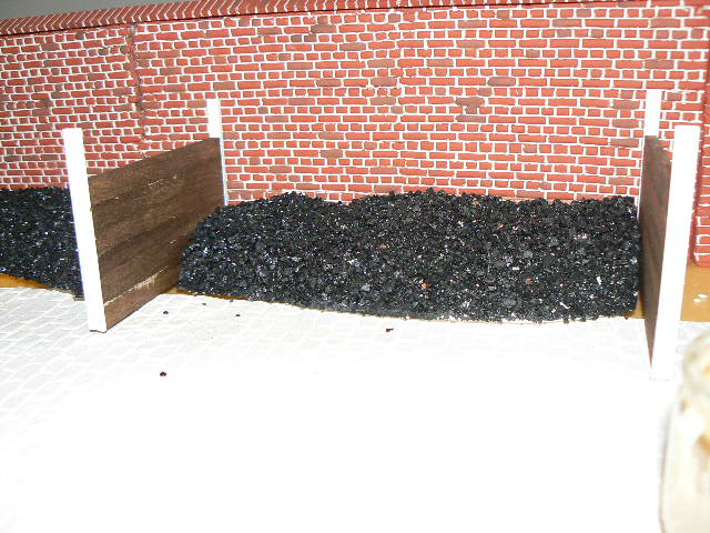

Messagepar cloclo57 » 10 01 2017 à 20:36
Bonsoir Pélican et merci

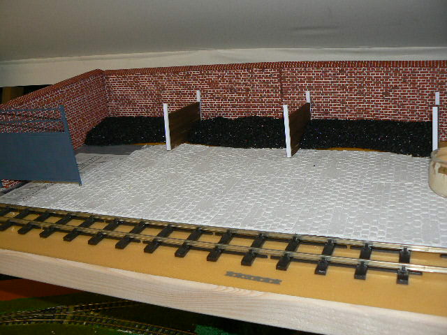

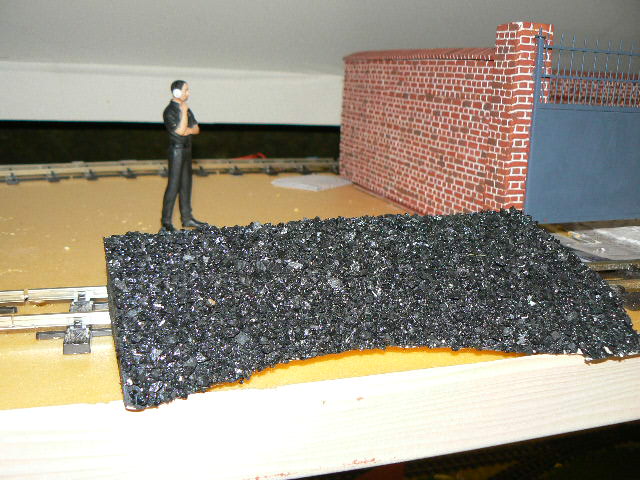

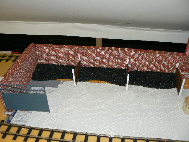

Encore un envoi les dernières photos allez au charbon

Messagepar YVES » 11 01 2017 à 21:42
Il se raconte que les rapports entre le charbonnier et les chauffeurs ne seraient pas au beau fixe... Peut être quelques rapines pour regarnir la soute des locos.

Messagepar pelican » 12 01 2017 à 10:15
super le charbon !!! c'est du vrai ?? :D3

Messagepar Patrick ze rabbit Deludin » 12 01 2017 à 12:28
Ça serait-y pas une bonne idée que de varier le calibre du charbon d'une case à l'autre ?
Un pilon, un petit tamis (comme dit ma fille #B1 ) et hop ! Le tour est joué !
Et pis une case pour les boulets livrés en vrac au charbonnier, qui se chargeait de les distribuer en sac, ou en vrac dans les caves. Bonjour la poussière !!!
Au 1/18e, je ne sais pas ce qu'on peut trouver pour faire des boulets à l'échelle. D'abord ça fait quoi comme dimensions, un boulet ? :F5
je parle des boulets de charbon, évidemment, pas de ceux qui traînent parfois sur le forum... :rod_siflet :rod_mdr2

Messagepar cloclo57 » 12 01 2017 à 19:49
Bonsoir les amis

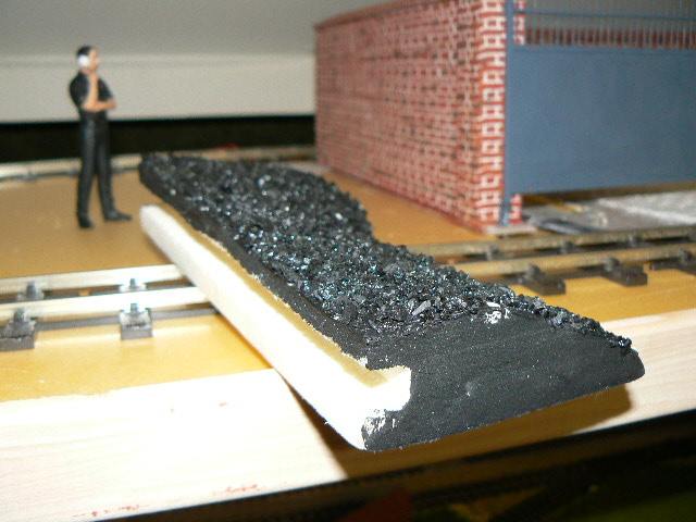

oui Pélican c'est du vrai charbon sur une base en styropor peint en noir et le charbon est collé a la colle vinylique .Patrick c'est vrai cela ne m' est même pas venu "Hallyday " ce qui est logique , je vais recoller une nouvelle couche de charbon plus fin dessus quand au boulet un voisin m'en a donné 3 qui lui restait ........a voir :F9 :F9 :F9 pour en faire un tas mais dit moi en quelle année est apparu le boulet ( de charbon ) malheureusement je n'ai plus mes parents pour me répondre je me rabat sur le forum et c'est toujours avec plaisir que je vous retrouve merci a vous tous .

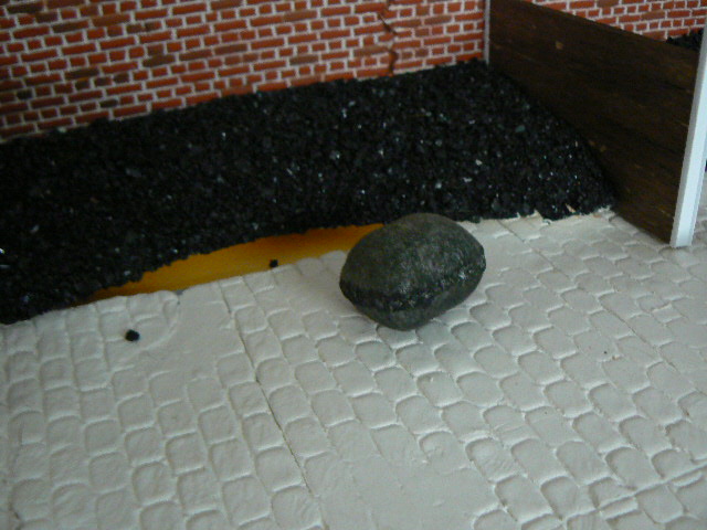

Messagepar cloclo57 » 12 01 2017 à 20:26
merci ptitrain
Du coup je vais réfléchir encore un peu plus pour la réalisation sinon voici la photo du boulet type 35mm de long 25mm de haut et 25mm de large environ .
Maintenant quelle taille pouvait avoir la taille d'un sac de charbon plein ?
merci

Messagepar Patrick ze rabbit Deludin » 12 01 2017 à 20:56
Dans l'île de Ré, où vivaient mes grands-parents à l'année, j'ai toujours connu des boulets... et j'ai passé la 60taine.
D'ailleurs même si j'ai été obligé de jeter la vieille cuisinière à feu continu il y a 3 ans la mort dans l'âme :cry: (le fond avait lâché...), il y a encore quelques 10zaine de kg de boulets dans le chai, soigneusement entreposés dans leur parc. Par contre, je me les suis (suie ? :mdr2: ) livrés moi-même, achetés en sacs plastique qui n'étaient pas vraiment étanches #B7 ...Bonjour l'Ami 6... et la poussière qui vole partout quand on vide les sacs, même précautionneusement #B7 #B7 .
"Oui qui ? Pédia" nous dit : "La fabrication de boulets et de briquettes agglomérés est apparue à la fin du XIXe siècle afin d'exploiter rationnellement les « fines » issues de l'extraction du charbon", et je veux bien les croire puisqu'en toute logique c'est dans l'idée de la révolution industrielle. J'aurais même dit "vers 1850".
Puisque tu as un boulet, tu peux en déduire les cotes à l'échelle et trouver des graines végétales de la bonne taille (nourriture pour les piafs en cage), qu'il te suffira de peindre en noir mat d'un coup de bombe une fois collés, puis un coup rapide de noir brillant pour créer les "éclats". Un peu de poussière très fine par dessus, mais pas partout, et ça devrait faire la rue Michel (oups ! c'est pô du charentais, ça, c'est du parigo...).
J'ai fait ça pour un copain en LGB (enfin, les boulets, en LGB...), ça rendait pas mal.

Messagepar ptitrain » 12 01 2017 à 21:02
Pour info un sac fait 25 kg
À toi de faire le calcul : taille du boulet, masse volumique, volume pour 25 kg, taille du sac :rod_siflet

Messagepar cloclo57 » 12 01 2017 à 21:39
Merci
oups en envoyant mon message j'ai oublié la photo........quel boulet !!!

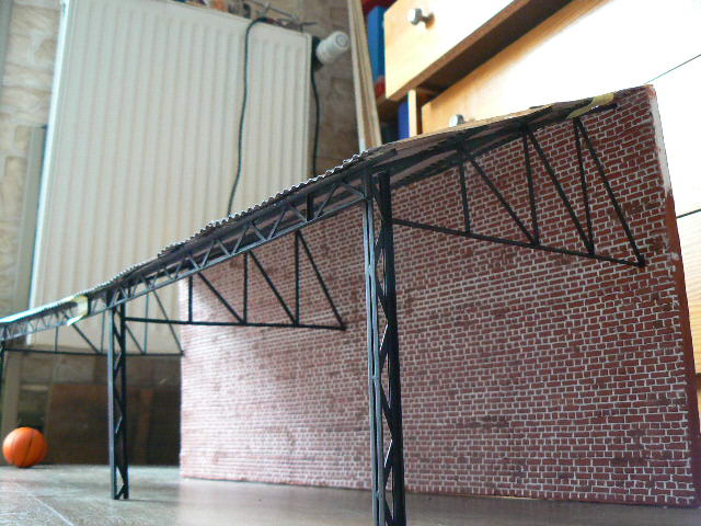

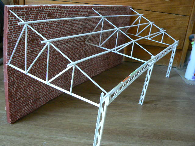

Messagepar cloclo57 » 15 01 2017 à 18:05

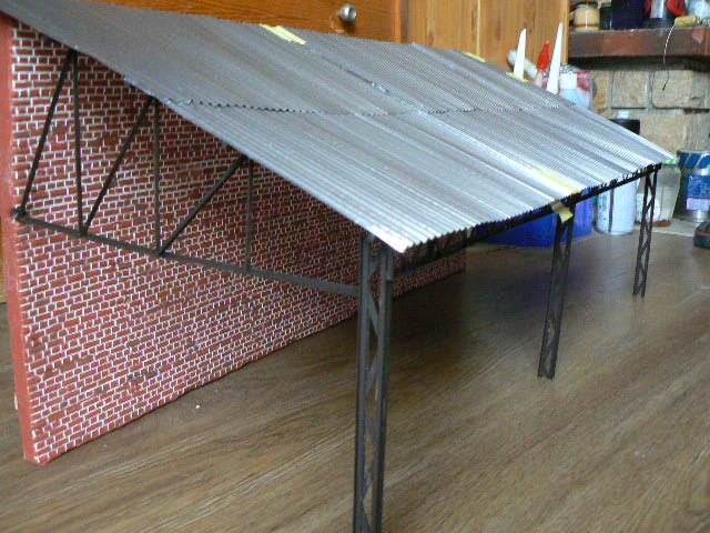

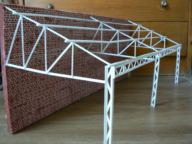

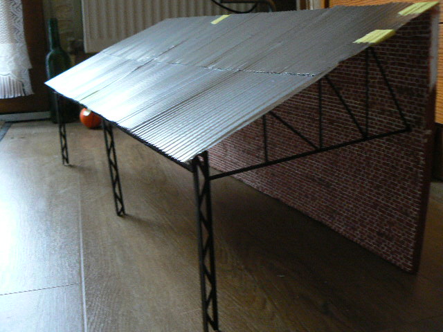

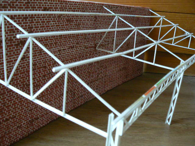

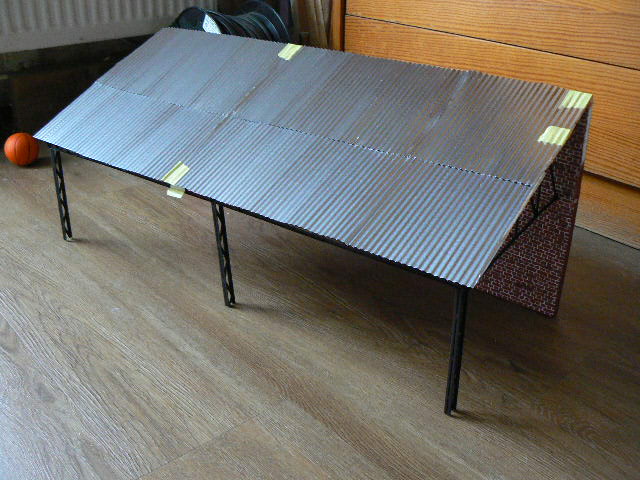

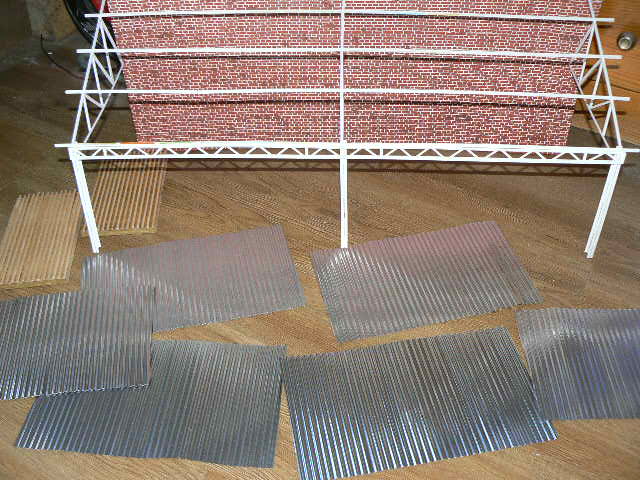

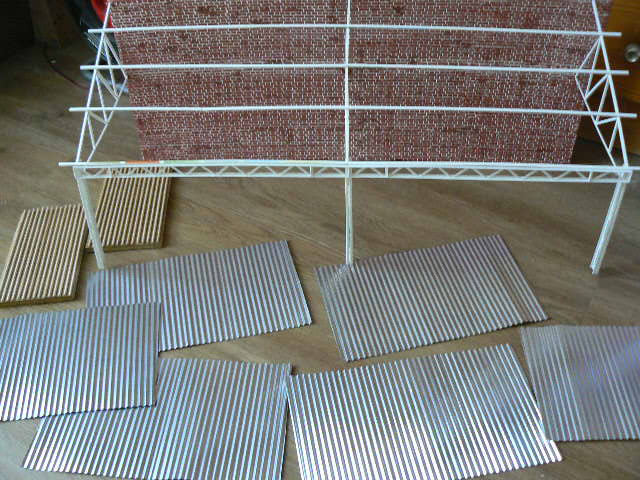

Bonjour a tous
Ca y est j'ai reçu mes cornières du coup la charpente est finit , j'enchaine avec la tôle ondulée pendant de la peinture sèche , collage des tôles et mis en peinture a peine sec direction le réseau et voilà ........ouf .Pour faire la pause je vais réfléchir a la réalisation des sacs , des boulets , de la sauterelle et la fameuse balance a charbon........
