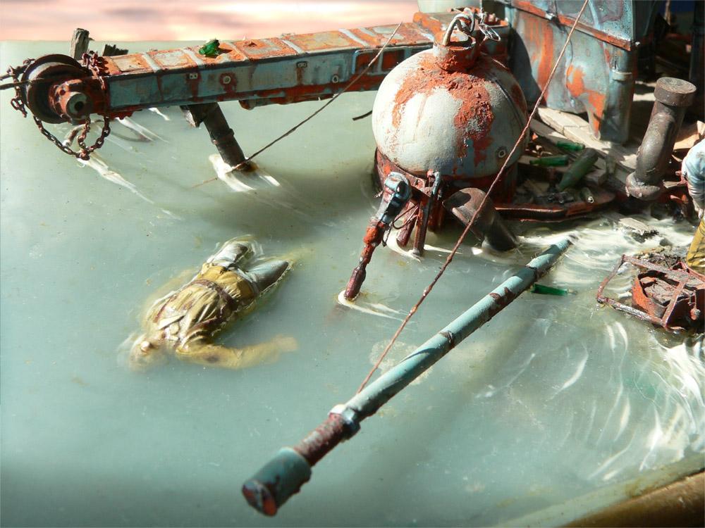

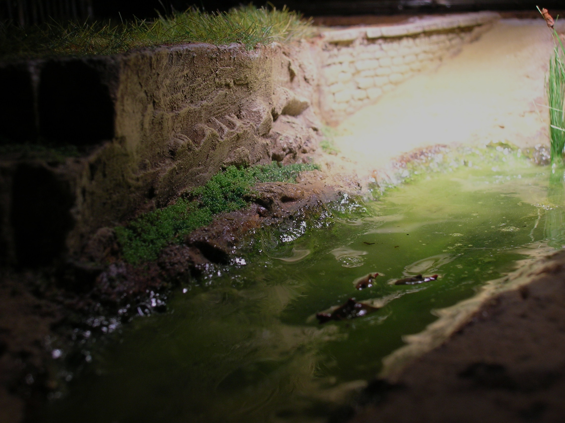

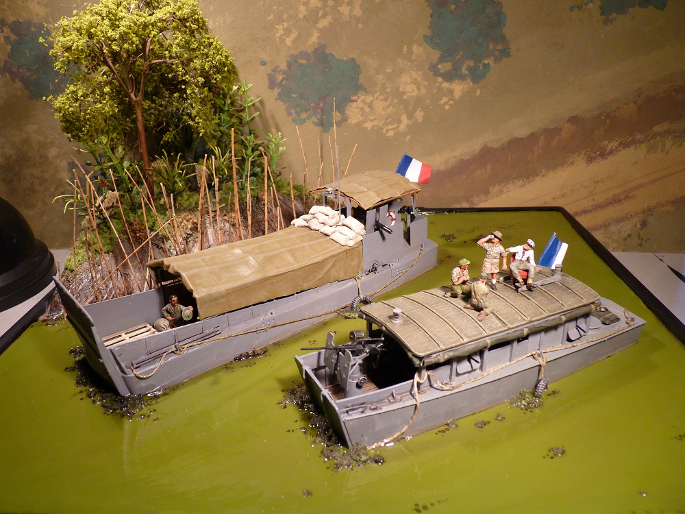

A propos, sur le diorama des dianassut, comment avais-tu réalisé l'eau ?
cliquez : download/file.php?mode=view&id=37640
ça pourrait interesser Challenger pour le premier plan de son réseau.

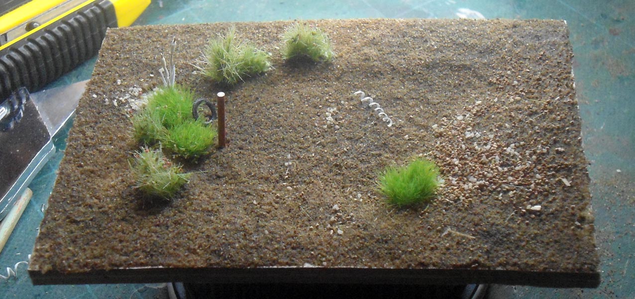

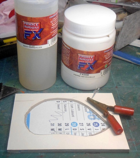

Bon, pan dans ce taon, j'ai préparé mon fond.

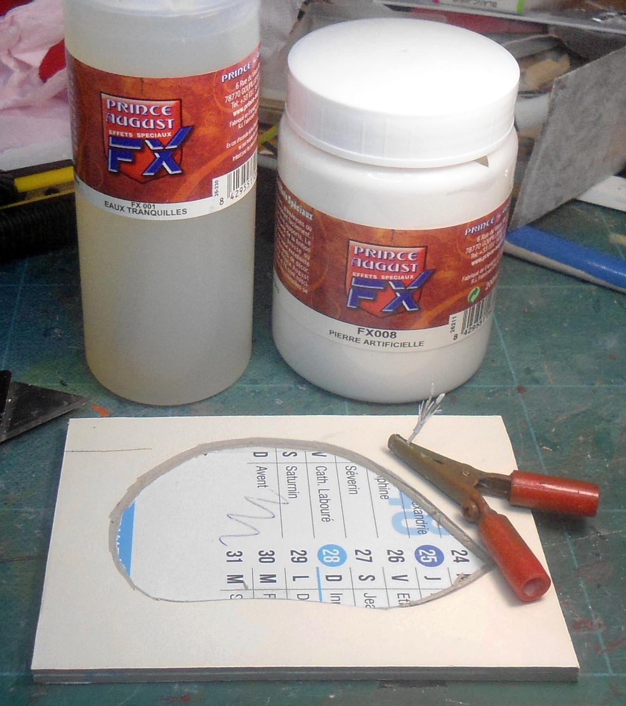

Deux bouts de cartons contrecollés à l'adhésif double face, un trou au milieu :
Le tout recouvert de "pierre artificielle" FX008 de Prince August. J'ai ainsi fait varier la profondeur de 2,5 mm à zéro. Comme ça sèche vite, de la terre, des cailloux, un piquet, un vieux pneu, reste de mes charcutages de R16, et un machin non identifié, genre gros ressort tout blanc : tout ça, c'est juste pour voir ce que ça donne quand ça va baigner, après ça partira sans doute à la poubelle D9 #B8 :

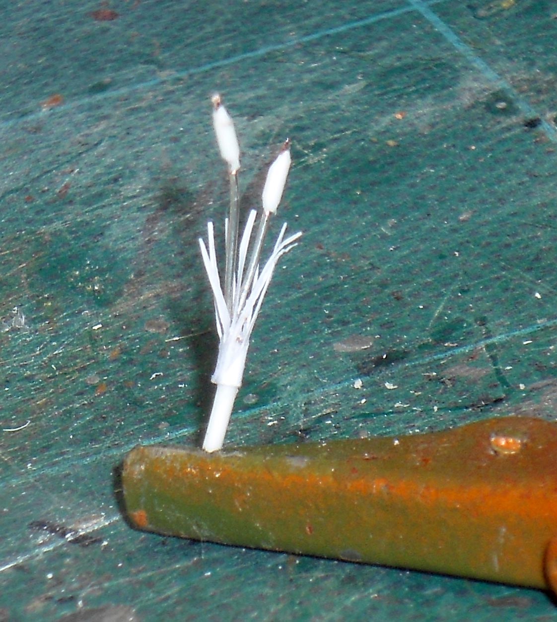

Et comme dans une mare y'a forcément des roseaux, des feuilles découpées dans du papier, deux tiges dans un bout de fil électrique dénudé sauf au droit des massettes (hauteur 1,50m) #B6 :
Maintenant, faut que ça sèche cette nuit... et que je peigne les roseaux. Du verbe "peindre", "pas peigner". Ça c'est pour la girafe, mais j'ai pô le temps...

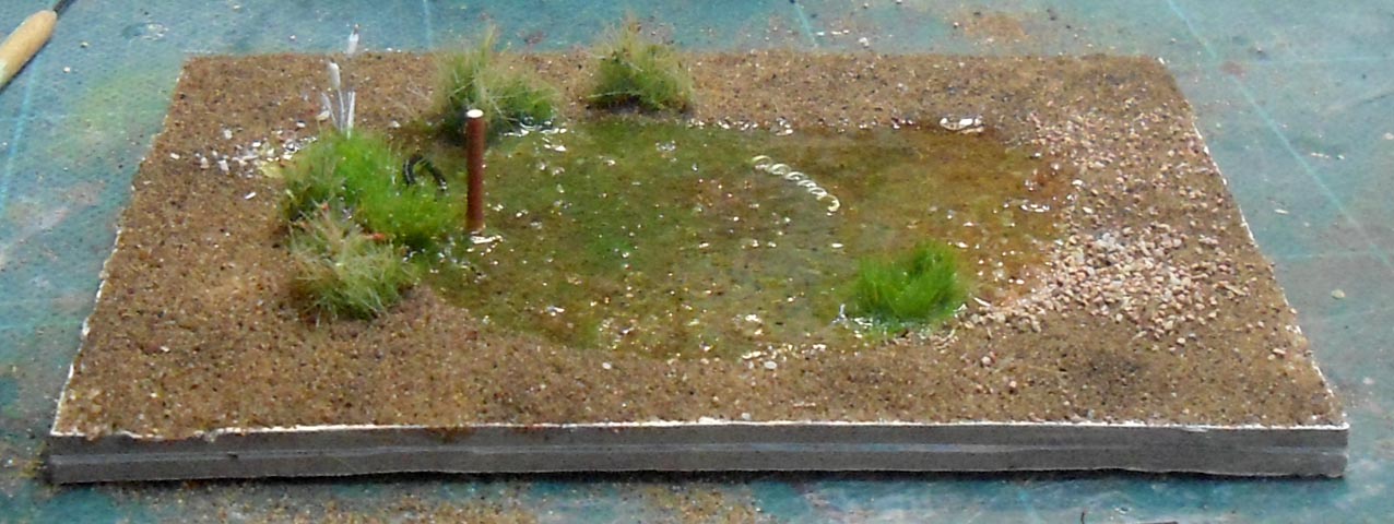

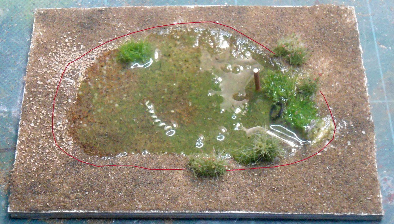

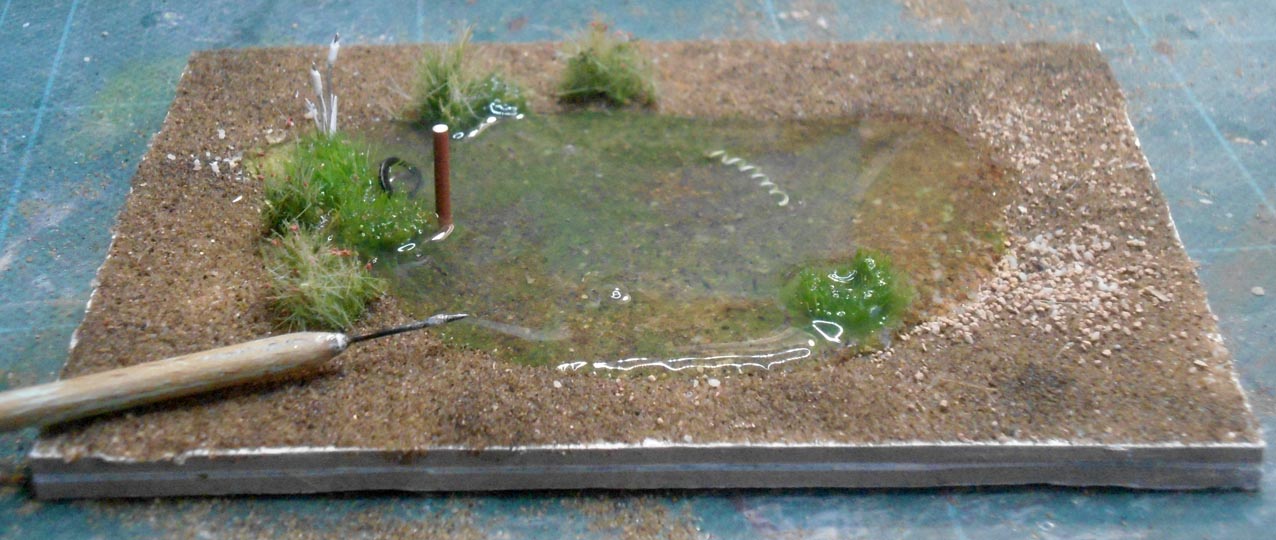

Bon, hier soir très tard (ou plutôt ce matin très tôt), comme mon fond avait commencé à prendre, j'ai coulé quelques gouttes de liquide et j'ai fait une sauce directement "dans le bain" avec un peu de peinture verte (Tamiya "Flat green" XF-5) et un pinceau. Ça donne une couleur de fond pas homogène, je trouve le résultat sympa.
Ce matin, coulée d'un mm environ, douuucement avec le bec de la bouteille posé dans le fond puis dans ce qui est déjà coulé, pour ne pas créer de bulles : jusque là, ça va. J'en ai chassé quelques unes avec une aiguille, autour du "ressort", notamment, mais là c'était prévisible et il ne s'en est pas formé beaucoup, à mon grand étonnement.
Voilà ce que ça donne, c'est encore tout frais. Le trait rouge virtuel tracé à l'ordi sur la photo sera à peu près le niveau fini :
Les bulles, au fait, c'est peut-être une réaction avec le support :F9 ?

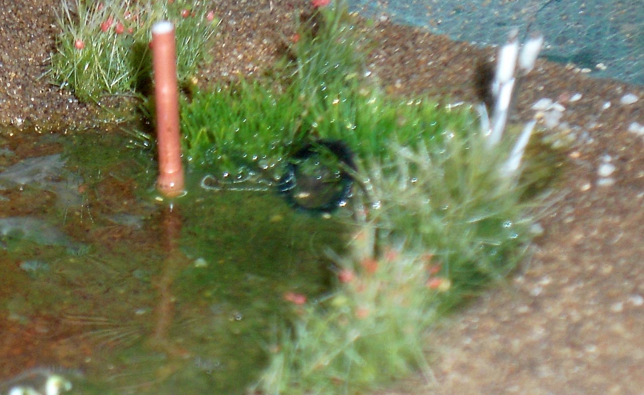

Par contre, le produit remonte effectivement par capillarité sur les herbes, et les touffes sont toutes mouillées (non, on ne dit rien...) :
Ça me plaît pas trop mais il ne semble pas y avoir de solution. On avait d'ailleurs le même pb avec la résine.
Bon, la suite ce soir, peut-être jusqu'au niveau final selon le retrait que je constaterai et le taux de pégage (?). Donc les petites "pointes" ne m'inquiètent pas, c'est justement la capillarité sur certains éléments qui actuellement devraient dépasser.
Devraient...
Aussi, j'avais acheté ça, pour des tests "eau calme" et "eau agitée" :
Kékun a essayé avant que je me lance ?
(On va pouvoir ouvrir un sujet là-dessus, si ça continue...).

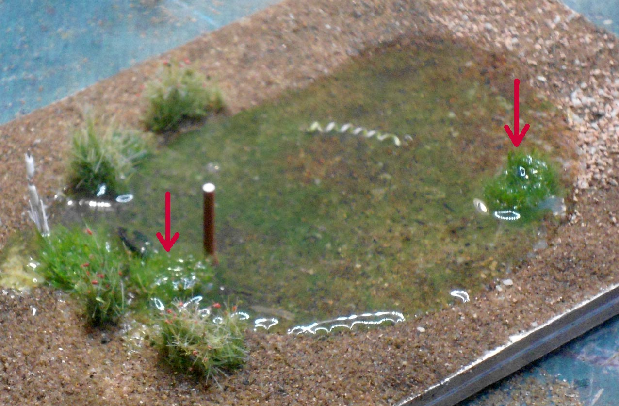

8 heures de séchage plus tard, le produit (ép. 1 mm) est parfaitement sec au toucher, mais pas totalement durci dans la masse.
Par contre, y'a du retrait, on voit apparaître plein de "pointes" :C4 qui ne semblent pas être les cailloux du fond, mais difficile d'être affirmatif.
Voilà le résultat :
Le retrait est préjudiciable à la planéité sur les bords, et les touffes d'herbe, dont la partie sommitale devait dépasser de l'eau, sont entièrement imbibées (là, c'est après la 2e coulée, mais c'était pareil avant) :
Pas glop du tout :C1 .

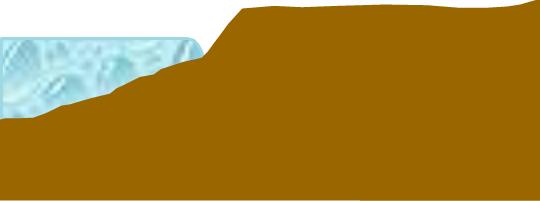

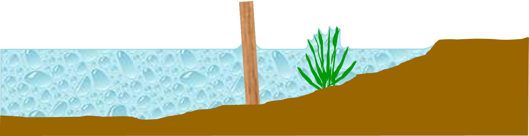

Bref, en schématisant, on a ça :
Ben oui, je sais... Par contre, pas une bulle (pour le moment ?).
Hop ! pas sec en profondeur mais 2e et dernière couche quand même (une erreur ?), 1,5 mm mesuré avant coulage, et... une grosse bulle mais c'est ma faute (dans l'alignement de l'épingle) : je l'ai "tirée" jusqu'au bord où elle s'est percée toute seule :
Je ne touche plus à rien, pour le moment c'est comme ça sur les bords :
"Wet and sea", euh "wait and see", comme ils disent là-bas #B5 . La surprise, ce sera demain matin.
...et j'ai oublié de peindre mes roseaux : le pied immergé sera blanc H4 .
À suivre...
