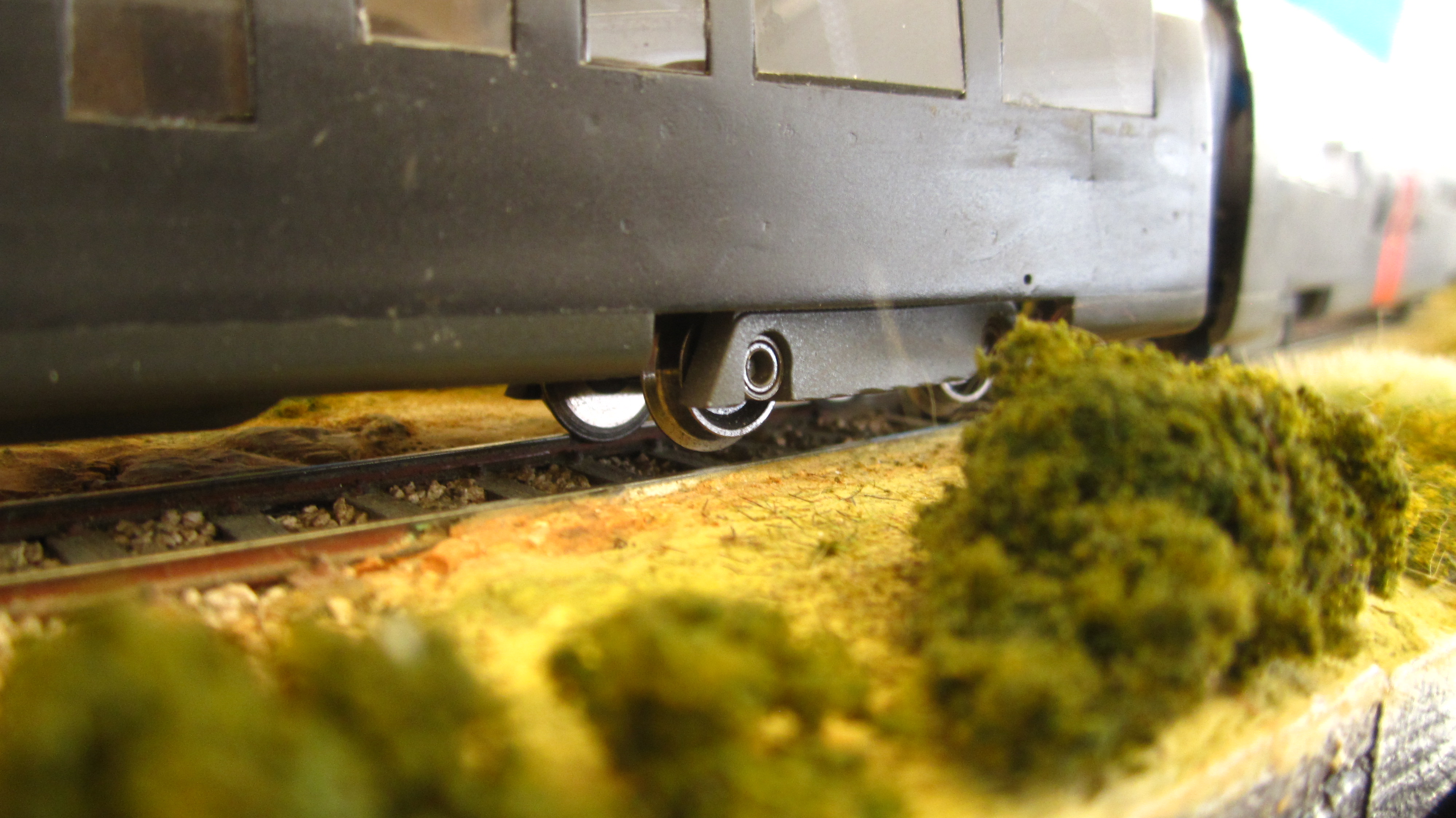

Merci à vous pour vos commentaires. :F5 :F5 :ipb-251
Le rodage et les essais de roulements révèlent souvent des surprises.
Quand l'autorail s'engage dans une courbe descendante en devers, les roues extérieures du bogie arrière décollent, mais sans causer de déraillement.
Le jeu longitudinal des bogies est insuffisant.
Alors, et bien, démontage complet, peut-être imprimer un nouveau châssis ?

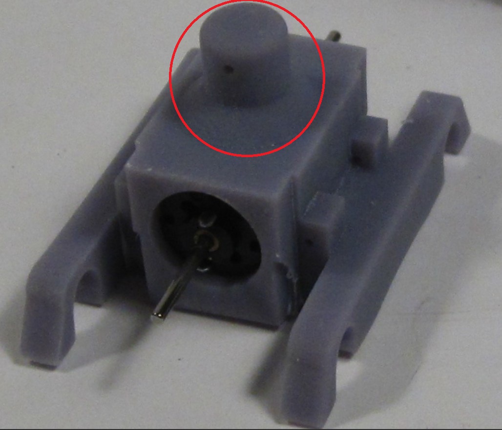

Messagepar Patrick ze rabbit Deludin » 16 06 2025 à 17:46
Bah, tant que ça ne déraille pas.
Et puis ça fait des économies de bandages :H1 ...
C'est au niveau de l'axe des boggies que tu n'as pas assez de jeu ?

Messagepar Storm » 16 06 2025 à 18:58
Tu n’aurais pas trop de rigidité ? Au niveau de l’attelage, du bogie? Peut-être faire un 3 points du genre des sphères sur un bogie des voitures de Cyril :F9

Messagepar JJB » 16 06 2025 à 19:34
Bonjour Alain mauvaise surprise, essaye de remplacer l'axe de la partie supérieure de ton bogie par un petite vis à tête fraisée, et tu colle une rondelle sous ton châssis sous le trou. Dessus un écrou pas trop serré...
Vis bogie Alain.ai.jpg (18.74 Kio) Vu 804 fois
Ca devrais le faire, même si il y aura des ajustement....

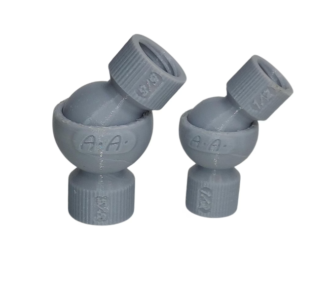

Messagepar Beyer-Garrat » 17 06 2025 à 08:50
Bonjour Alain
JJ a raison il te faut obtenir un accouplement sphérique par le haut vu la longueur des caisses le bogie ou les bogies doivent pouvoir avoir un débattement
dans tous les sens indépendamment des caisses. Une pièce dans le style d'une noix de cardan verticale doit pouvoir être obtenue en 3D on oubli trop
souvent que des pièces articulées sont possible en impression 3d deux emmanchements carrés permettrait leurs fixations sur la partie sup du bogie (la partie ronde)
et l'autre sur un support du châssis que tu seras probablement obligé de redessiner.
Dans ce style :
Ou beaucoup moins encombrant avec un débattement moindre quoique et pas de modif du bogie :B3 :
