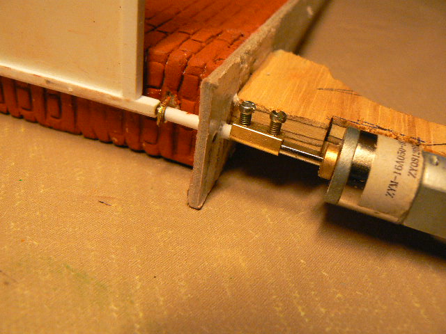

Merci , oui c'est vrai il sera fonctionnel du reste je cherchais une petite animation et en voyant loco revue cela a été le déclic : une petit détail qui m'emporte bien loin l'agrandissement du réseau , un marchand de charbon et son environnement et forcement ce détail motorisé avec un moteur d'aiguillage fulgurex cela va le faire ......

Ouaip, une équerre en dessous et deux ficelles "aller-retour", et ça le fera longtemps sans tomber en panne.

Merci pour tes conseils super !! a étudier car la sol est en styropor ( pour sa légèreté ) mais chaque trou pour le passage d'un axe donc des efforts cela risque de prendre du jeu... :F9.... j'aurais aimé avoir cette commande sur mon pupitre de commande lorsque je commande les aiguillages dans l' enchainement j'ouvre ou ferme le portail a distance en douceur sans a coup ....une petite part de rêve . De toute façon je pense qu'il va me falloir sûrement 2 ou 3 semaines avant que mes pavés soit sec ( 1 semaine pour chaque portion il y en a 3 ) la première sera sèche pour samedi j'enchainerais sur la deuxième .

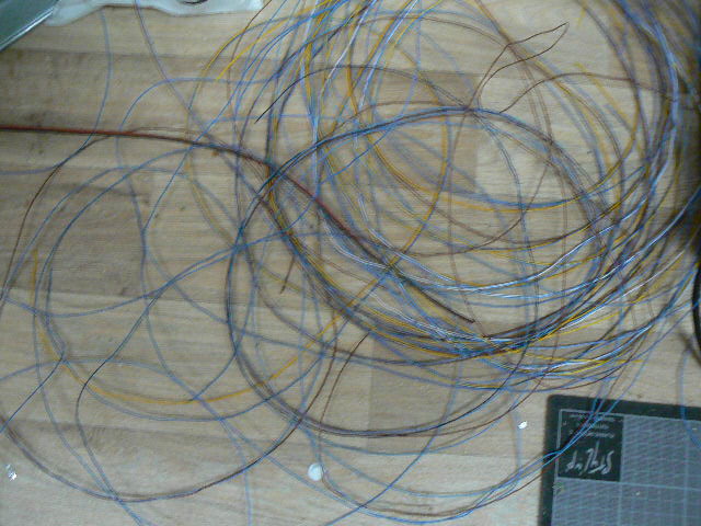

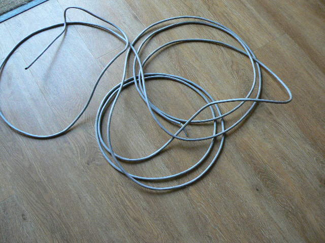

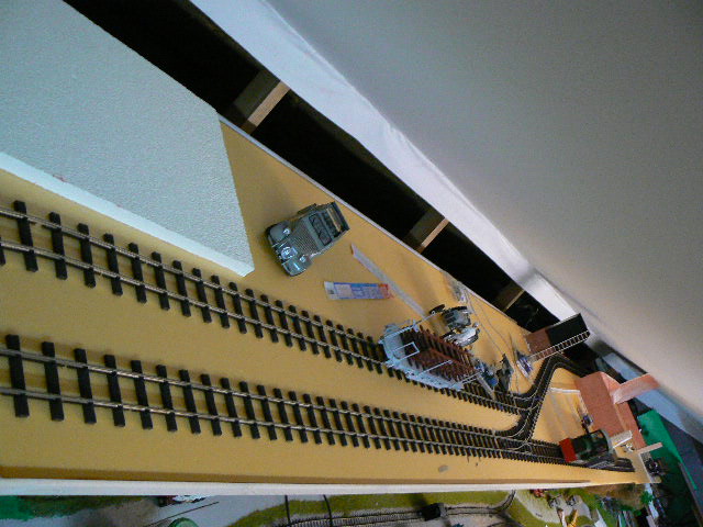

- j'avais récupéré des chutes de câble d'un système d'alarme qui partaient a la poubelle voilà bien 15 ans donc j'ai retiré la gaine grise pour avoir les précieux fils rigides .Une fois la chose faite 2 fils de la même longueur sont mis cote a cote et avec ma visseuse torsadées .

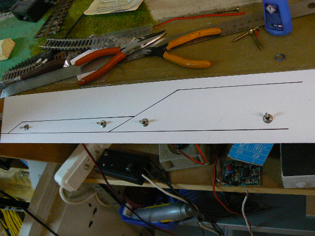

- Câblage des moteurs d'aiguillage avec les inverseurs .
- Fabrication de mon poste de commande petit mais bien adapté.
- La deuxième partie des pavés sont faite ça sèche ( entre les fêtes cela devrait être bon ) .
Pour le câblage reste les zones d'arrêt a faire et prévoir les fils d'alimentation pour l'éclairage je pense déjà au décor que je vais réaliser peut être un petit chemin de campagne avec une 2 ch ou un tracteur.....a bientôt pour la suite :F5

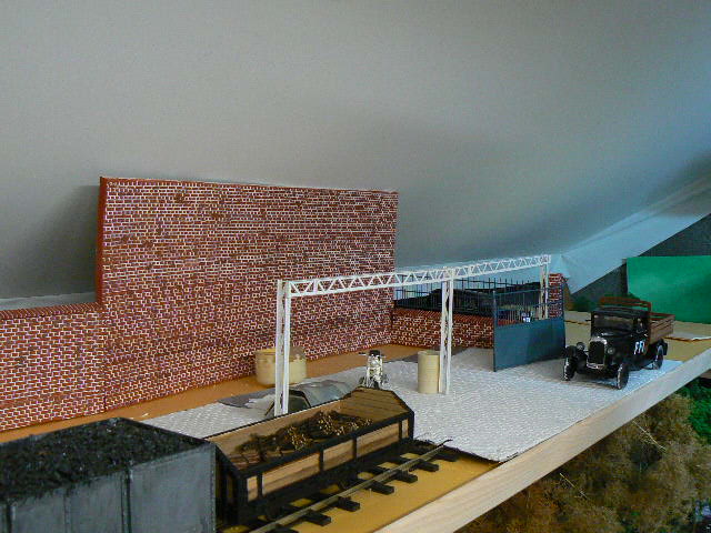

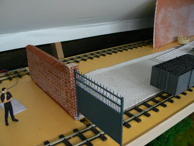

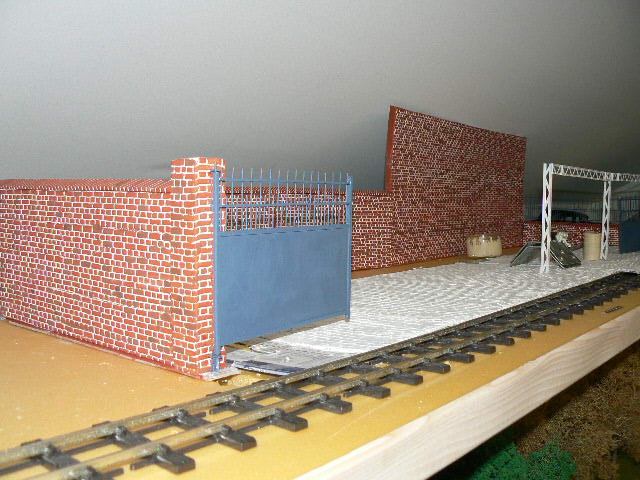

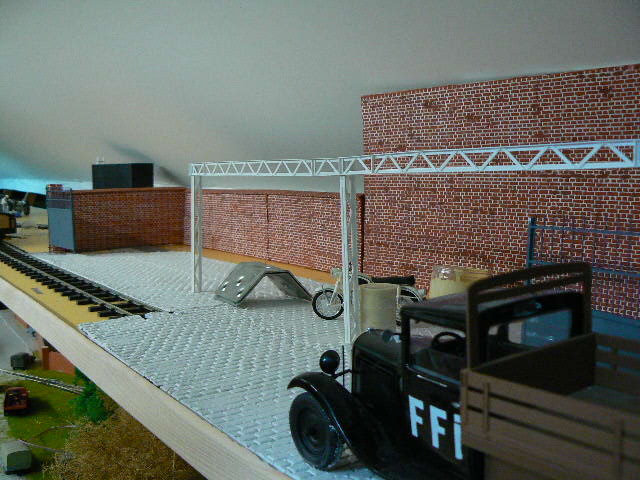

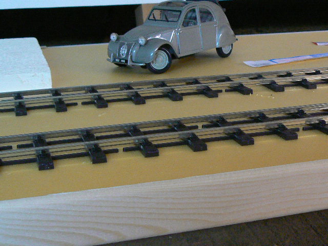

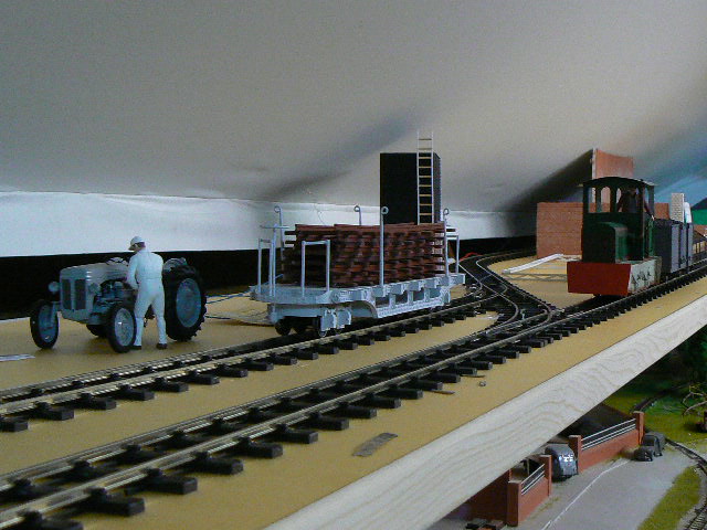

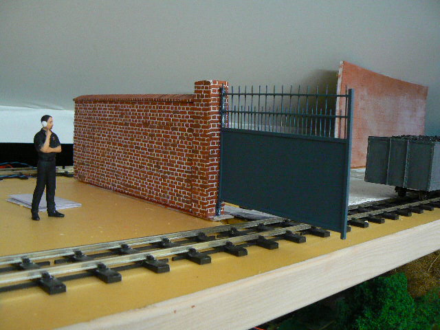

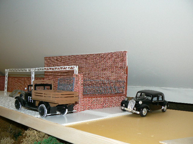

voilà quelques photos qui résume ce qui est fait mais le mieux c'est que cela fonctionne

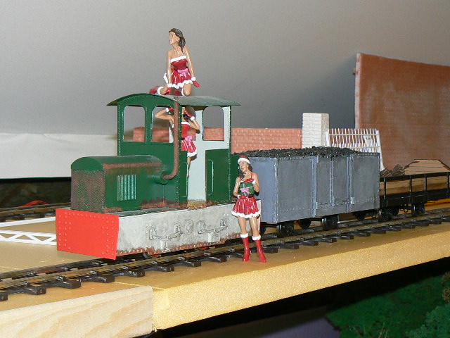

Du fond du coeur :F5 JOYEUX NOEL :F5

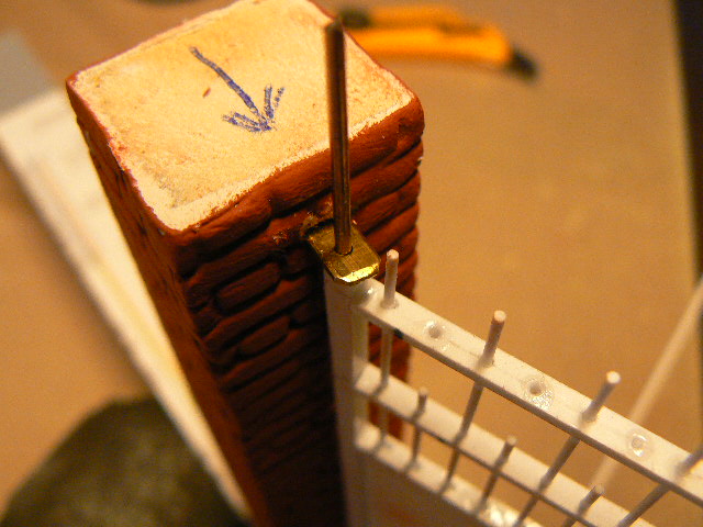

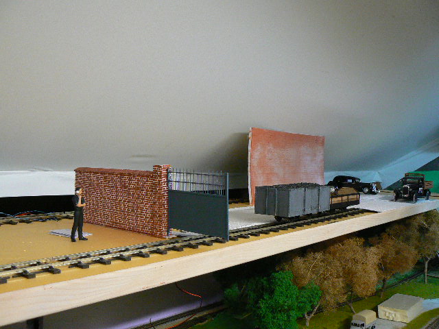

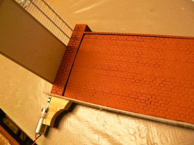

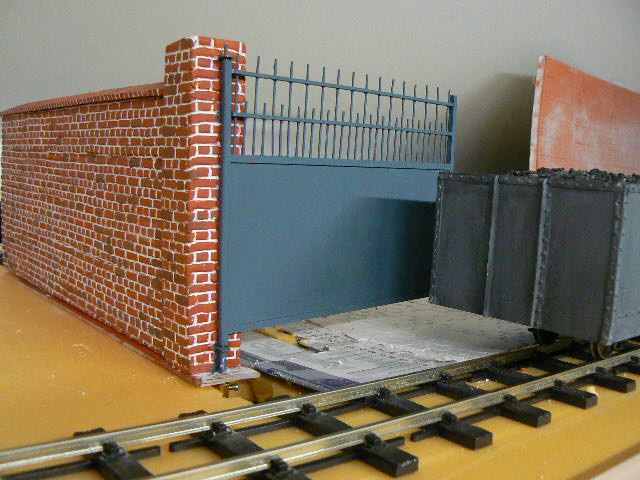

Concernant le réseau après pas mal de boulot et de temps passé cela commence prendre forme et pour le portail ça fonctionne en douceur (il faut 4 a 5 secondes pour l' ouverture de celui ci avec la vibration a l' arrêt ) comme un vrai ; c' est un micro motoreducteur que que j'avais acheté a Walferdange pour6 euros mis en arbre direct alimenté en 1.25v raccordé avec un domino d' électricien . A part cela les briques des murs sont peintes et les joint en cours , reste la dernière partie des pavés a faire mais il fait 7° la haut alors je bricole au chaud en bas ........

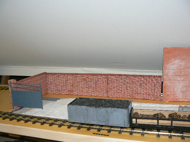

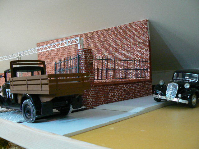

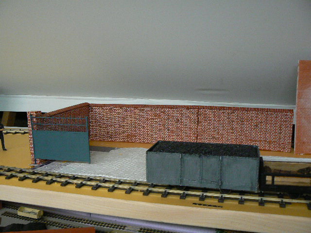

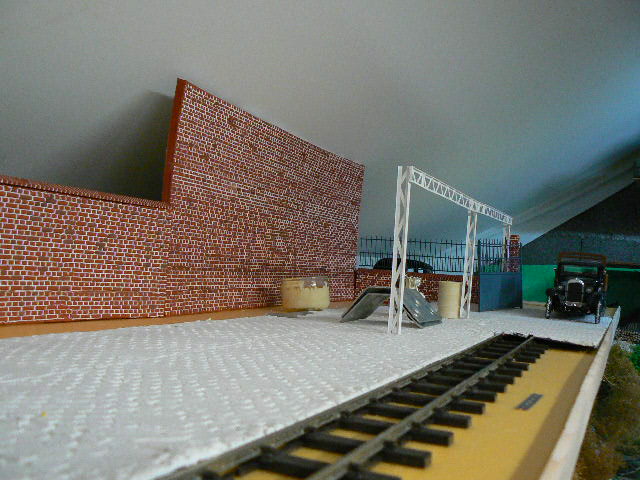

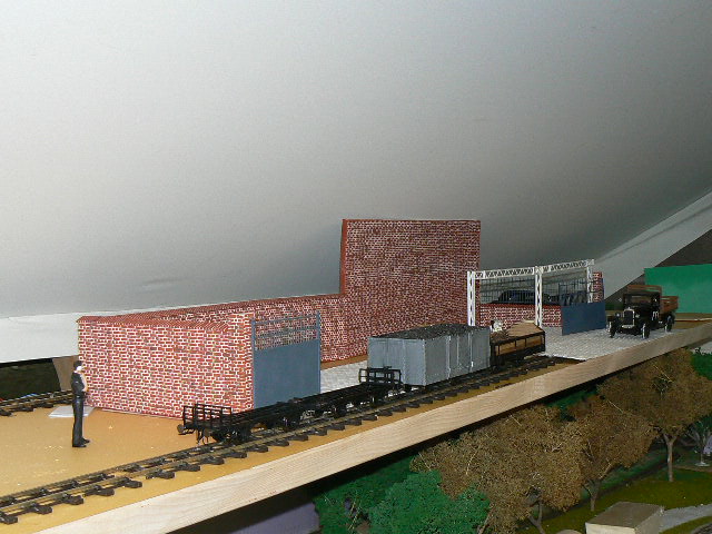

Voici la suite , le grand mur est fait avec ses joints prêt a recevoir sa charpente métallique, en fait toutes les limites du charbonnier sont quasiment finit ; les tas de charbon sont finit également .A venir la fin du sol et ses pavés ( lorsqu'il fera plus doux ) et la toiture en tôle ondulé ( j' attend les cornières de 3mm ) voici les dernières photos
