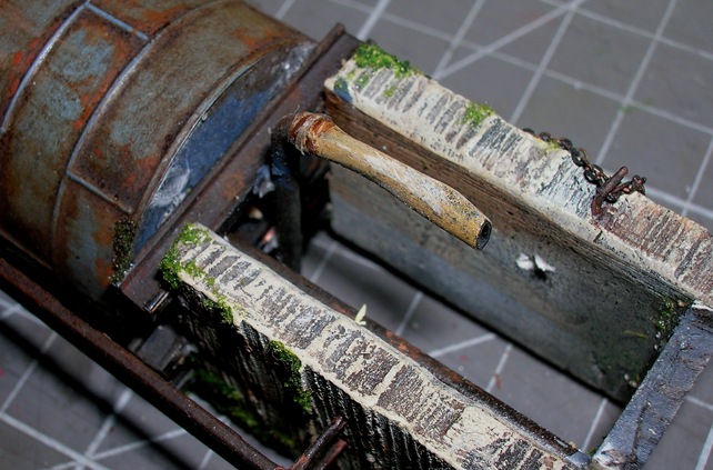

le tas de charbon sera terminé après la pose de l'ensemble sur le réseau, ainsi que le remplissage de la cuve ... colle blanche ?? vernis ?? résine ?? :D3
et je cale sur le manche à eau à cette échelle H4
Re: Le Haut Marteau (Hoe)
Messagepar ptitrain » 06 11 2019 à 12:38
Pour mon mien (HOe) j'avais juste utilisé un rond de plastique coudée et un morceau de gaine thermo pour la manche

Génial, le manche à eau E2 E2 E2

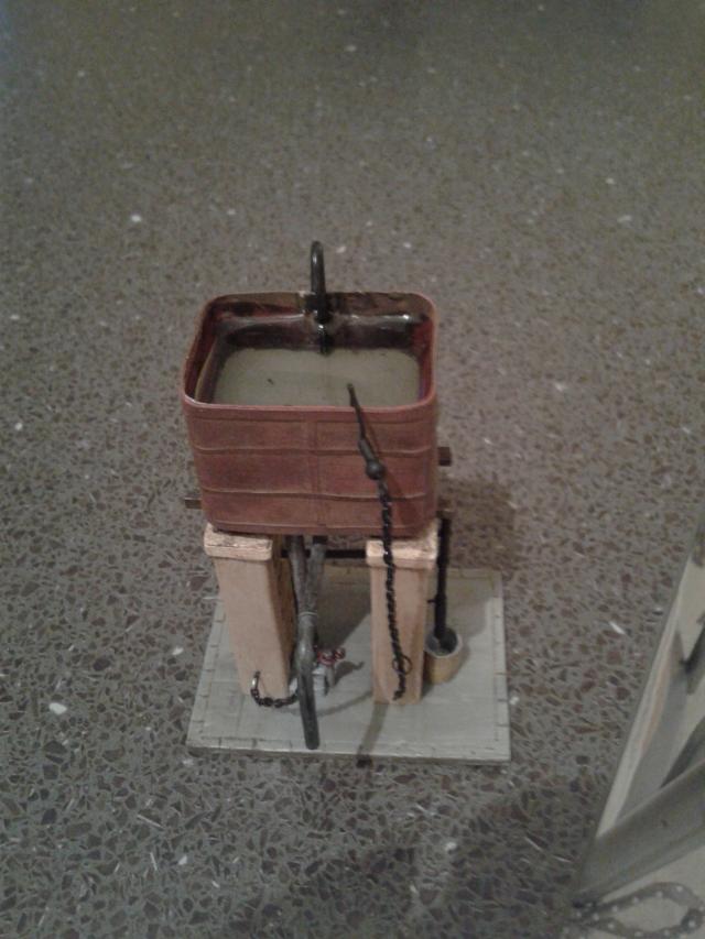

moi quand j'ai commencé à faire mon chateau d'eau j'ai utilisé des suppositoires à la glycérine. Tu en fais fondre au bain marie ou au micro onde. Ca devient liquide que tu verses dans la cuve de ton chateau d'eau et tu attend que ça refroidisse. L'eau devient gélatineux et dessus tu passes un vernis pour éviter la poussière de s'incruster dans la glycérine.
voici en image ce que ça donne :
Au préalable, peint le fond de la cuve car moi je ne l'avais pas fait et on voit bien à travers.... ;)

Je vais essayer avec de la colle blanche : un peu tout les jours ... je vais tester dans une cuve ratée au découpage .. ;)
Merci aussi pour le conseil de peindre l'intérieur de la cuve : c'est déjà fait, mais je vais la visser sur le socle : ne pas oublier de peindre la vis ...
il faut que tout tienne convenablement, vu que c'est une valise, et que ça va valdinguer dans tout les sens :C6

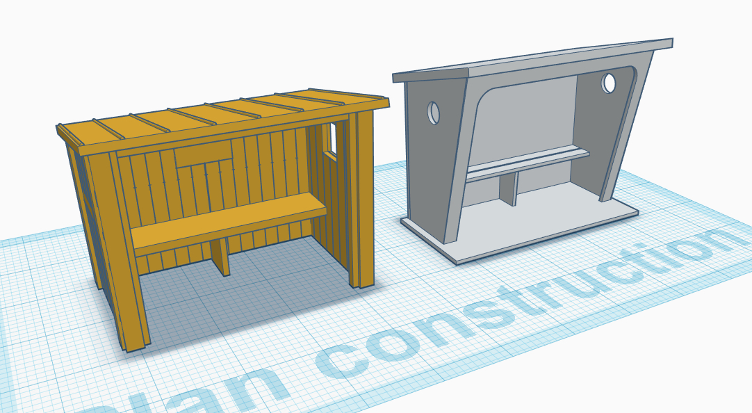

Fin du placement de la voie sans oublier les diverses alimentations.
Encore une bonne chose de faite.
Puis :
Messagepar pelican » 07 11 2019 à 23:08
et puis, en parlant d'alimentation ... C7 :ipb-251
Burps ... :mrgreen:
