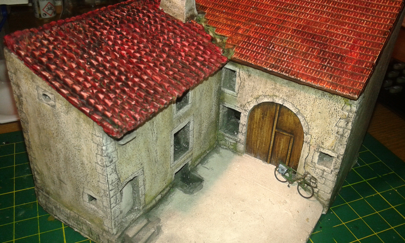

Un peu de peinture du week end, avec en sus 1 velo en carton :D

Joli coup la sacoche sur le vélo #B6
Re: reseaux HOf... c'est in the malette
Messagepar ptitrain » 30 12 2014 à 01:52
C'est une sacoche de solex l'obsidienne ;)
Vu les températures du moment le corp de ferme est déjà "squatté" :D

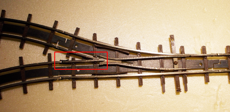

Je bidouille un peu le "reseau" avec un aiguillage de chez Busch
Outre que mécaniquement c'est pas ça - levier cassé au bout de quelques manoeuvres - je m'étonnais que le gmeinder cale toujours au même endroit :F9
Suite quelques poussettes (j'ai arrêté avant qu'une plus vigoureuse le propulse par la fenêtre H4 ), j'ai réfléchi :F9
j'ai bien tout fait comme la "notice"
Mais, parce que il y a un mais, la partie encadree en rouge est elle alimentée ? Bin non.
et comme le gmeinder a un empattement tres court ça coince H4
et comme je suis un béotien de base, comment faire? :F9 D9
Merci d'avance pour la réponse :maitre:

Messagepar Zébu » 01 01 2015 à 18:44
A première vue, suivant ton schéma, je dirais que ça devrait fonctionner pomme les electrofrog de Peco. Ce serait les lames de l'aiguille qui alimenteraientt le coeur selon la position. Commence par vérifier si les lames et les rails d'appui sont bien propres et si les lames s'appuient bien sur le rail lors des changements.
Autre idée, des fines plaquettes métalliques seraient-elles présentes sur la traverse mobile et suite au bris du levier il n'y aurait plus de contact.

Messagepar ptitrain » 01 01 2015 à 21:05
Merci Zebu pour ta réponse
j'ai vérifié les contact rails/parties mobiles = c'est pas ça
au niveau de lamelles eventuelles = c'est pas ça
Par contrd en regardant SOUS l'aiguillage il y a une petite tige laiton coudée et soudée a la partie mobile qui vient s'enquiller dans la pointe fixe
En regardant bien la photo ci dessus postée on voit le trou dans la pointe
et le blem est qu'apparement ça sert egalement de contact, mais la tige laiton "gigote" dans le trou : une fois contact, une fois non
J'ai mis une goutte de soudure, remonté en place et...ça fonctionnne :ipb-251

Messagepar Zébu » 01 01 2015 à 21:32
Si je comprends bien, il y aurait une usure prématurée de ce logement de la tige.
C'est bon à savoir.
Heureux que ton souci soit résolu.

Messagepar Zébu » 01 01 2015 à 21:36
En regardant le photo, est-ce que la petite plaque entre les lames d'aiguille à droite de ton encadrement en rouge est métallique et souple ?
Le système semble être plus ou moins identique aux aiguillages en Z de Marklin. A savoir une prise de courant par les boudins des essieux d'un engin. Cette plaque s'enfoncerait légèrement au passage des boudins.
Messagepar ptitrain » 01 01 2015 à 21:55
Et non, cette plaque fait bloc avec les 2 lames (metal moulé d'un bloc)
c'est justement sur cette plaque que l'axe/charniere est soudé
pour l'usure prématuré, je pense plutôt a un mauvais ajustage.... voir de conception :F9
