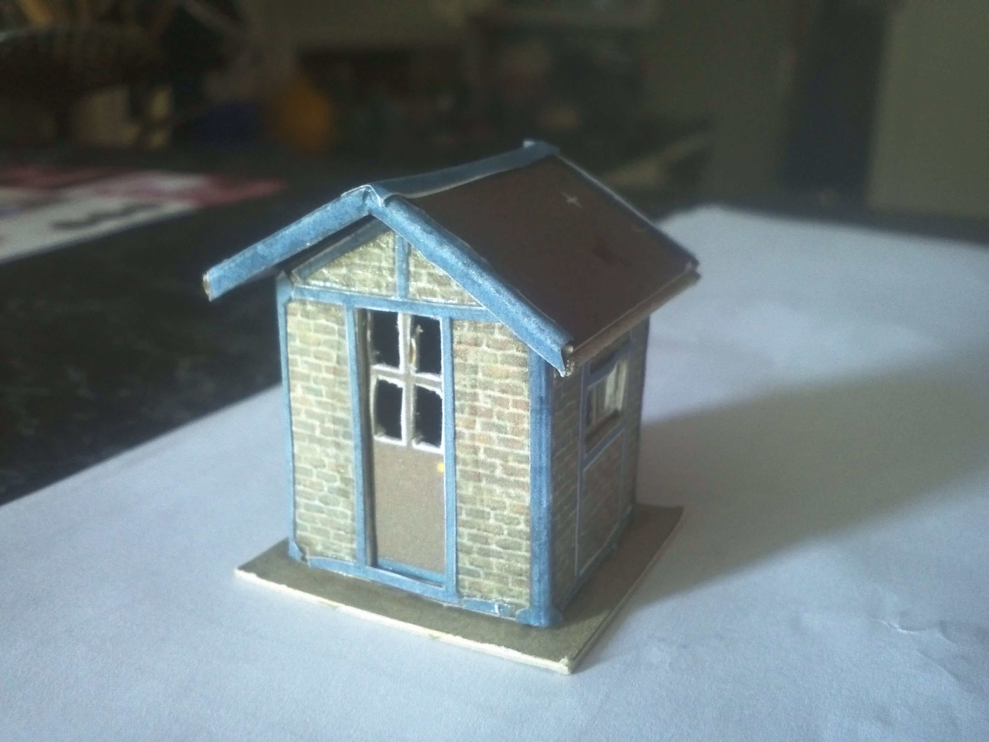

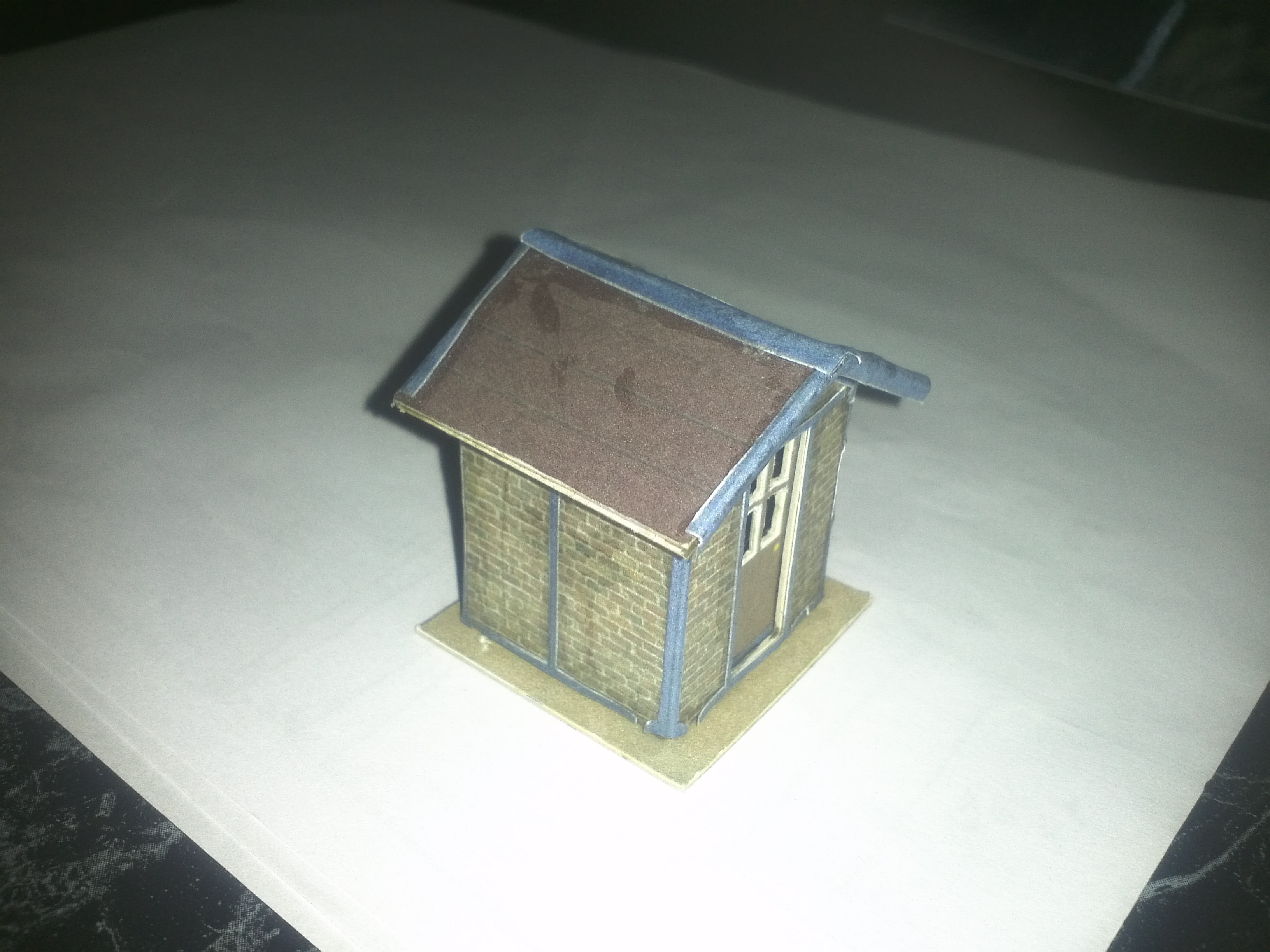

Je viens de me procurer la voie HO (Tillig et Peco). J'ai aussi fabriquer un petit cabanon en carton et papier qui sera mis dans un coin du réseau et sera envahi de mauvaises herbes et de tags!! En voici deux trois photos. Elle sera en état de délabrement avancé.

Pour améliorer encore l'aspect des constructions en "card model" ,après le découpage et avant le collage je passe les épaisseurs, la tranche du papier (ou du carton) avec un feutre de couleur assortie à la surface voisine afin d'éviter les "petits filets blancs" ..... possible aussi après montage : passer un petit "jus sale" (lavis d'encres acrylique) au pinceau fin pour casser leur luminosité perturbante. :rien

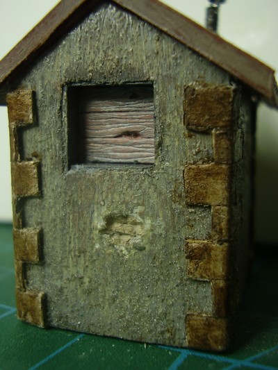

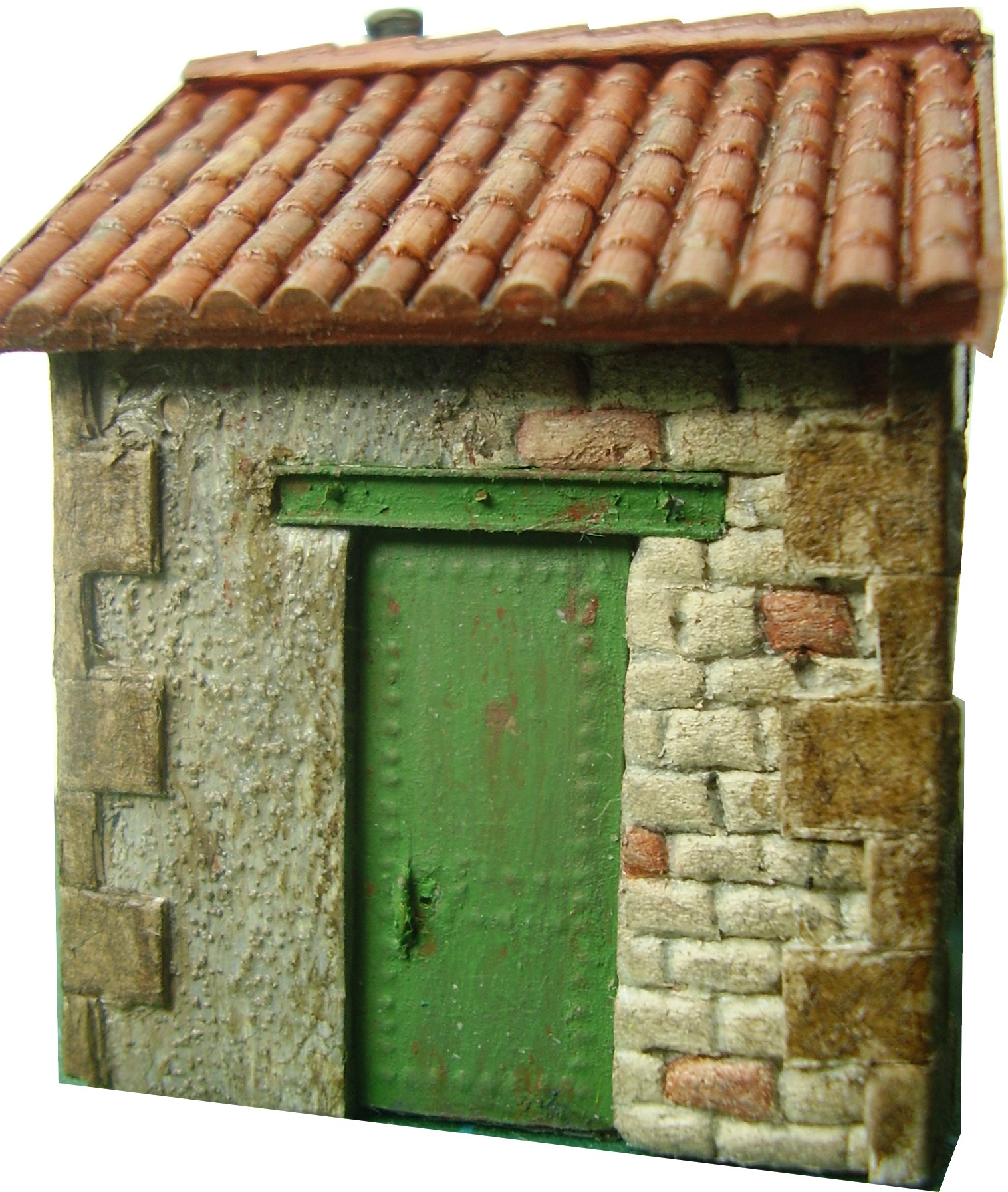

Cette petite cabane je l'ai aussi faite :B3
Du coup j'ai tenté une fabrication perso
Elle ne m'a pas coûté bien cher...que des bouts de récup' #B5

OK. je prends note. Un lavis c'est bien une goutte de peinture dans beaucoup d'eau c'est ça (je schématise bien sûr #B5 )
Et superbe ta cabane Kazh du

Messagepar Kazh du » 19 07 2013 à 22:24
Le lavis c'est aussi beaucoup d'eau avec une goutte de peinture #B5 :hidden
Merci pour le compliment, en plus ce n'est pas bien compliqué à faire #B6

Kazh du a écrit:Merci pour le compliment, en plus ce n'est pas bien compliqué à faire #B6
Je veux la recette alors...Par contre, je n'ai plus rien en récup moi :H2

Messagepar Kazh du » 20 07 2013 à 09:51
Une chute de carton plume....ou carton mousse vu la taille de la bête ça ne change rien.
Pelage de petites surface du carton pour représenter le crépi parti.
Du bristol...restes de cartes de visites pour faire les parements d'angles, restes de toiture en résine et bouts de styrène (carte plastique, profilé Evergreen, Plastruc....) pour la porte et son linteau en ferraille.
Pour la toiture il est possible avec du papier alu un peu épais (pour la cuisson par exemple) d'estamper une toiture existante.
Pour la porte et son linteau du bristol peut aussi faire l'affaire.
Les rivets de la porte ont été repoussé avec le bout d'une pointe à tracer et les boulons sur le linteau sont des bouts de fils insérés dans des trous percés dans ce fameux linteau.
Le carton plume a été légèrement évidé pour permettre l'insertion du linteau.
Gravure des pierres dans la mousse du carton et passage d'une peinture sablée de chez Liquitex pour faire le côté rugueux du crépi.
Peinture acrylique au pinceau et finition par un voile de jus de noir avec une pointe de terre à décor "poussière".
En une après midi c'est fait surtout qu'il n'y a aucune contrainte de reproduction, le reste de la soirée peut passer à chercher où la mettre :C6
Pour le plaisir la face arrière
Apres le recto...le verso

Messagepar sash28 » 20 07 2013 à 10:06
OK. Merci. En effet c'est tout bête. Va falloir que j'investisse dans du carton plume alors. En avoir toujours un peu à la maison. Pour les cartes plastiques, les cartes de magasins feront l'affaire!! :rod_mdr2
