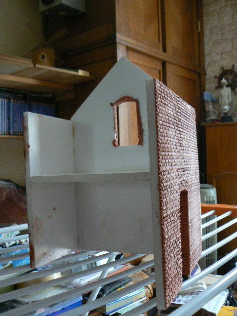

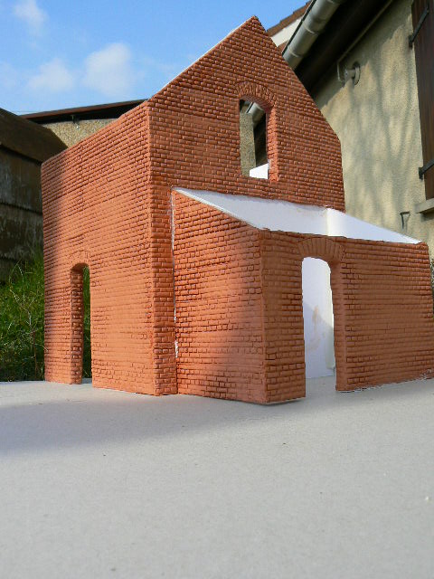

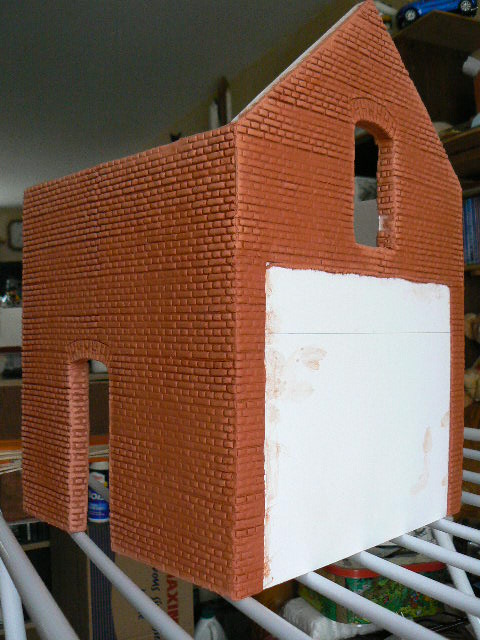

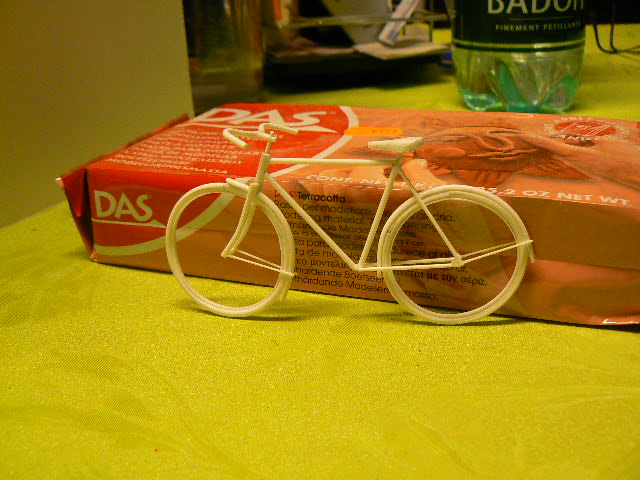

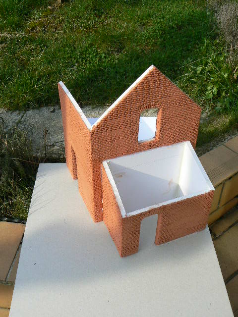

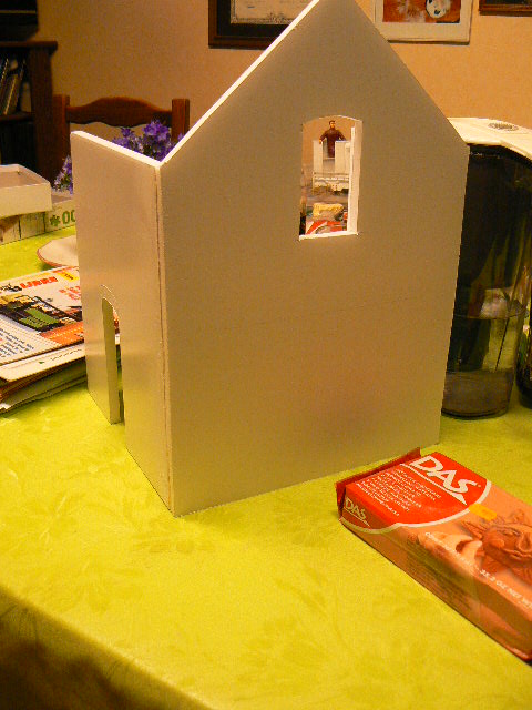

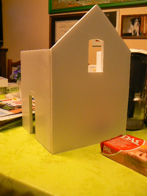

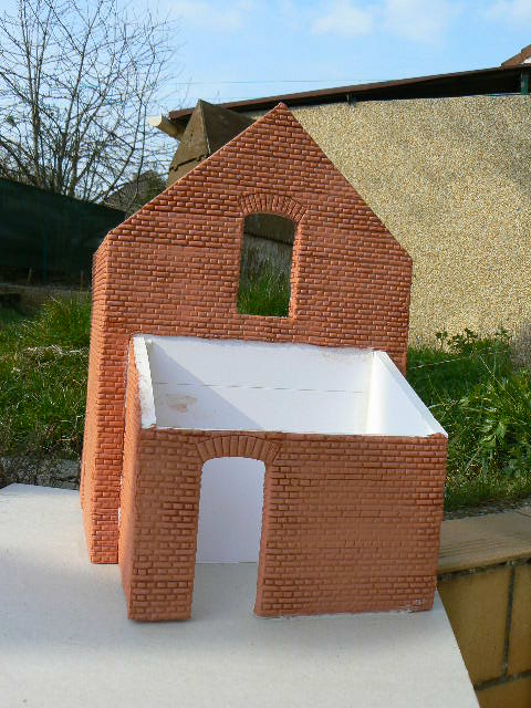

Voila un 2ème batiment en brique pour pouvoir recréer l'atmosphère du nord : une maison plutôt une portion de maison issus du plan d'une maison de garde barrière réalisé en carton plume pour la légèreté ( pour l'instant cela sèche ) demain normalement je recouvre en brique . un velo réalisé avec des profilés plastique est en cours de construction.

Magnifique bicyclette!

Alors ça, c'est du vélo #B6
quand on voit ça, ça donne envie de faire du 1/18eme H4 (pour la finesse des détails)
quand on voit du Nm, ça donne envie aussi H4 (pour l'encombrement)

Ben y a pas les rayons dans les roues? C7
Superbement fin, ça c'est de la byci...bicy...du vélo #B6

Ben non pas pour l'instant il faudra que je trouve du fil en plastique 0.25 pour les réaliser ainsi que le porte bagage . Un velo femme est a l' étude (une photo agrandie a la bonne taille qui me sert de plan est déjà prête ) avec pourquoi pas la petite remorque qui va bien avec....... :F9 :F9
Il faut attendre ça sèche doucement ......tout doucement..... :D5

Les briques ont toujours autant de reliefs et d'attrait #B6

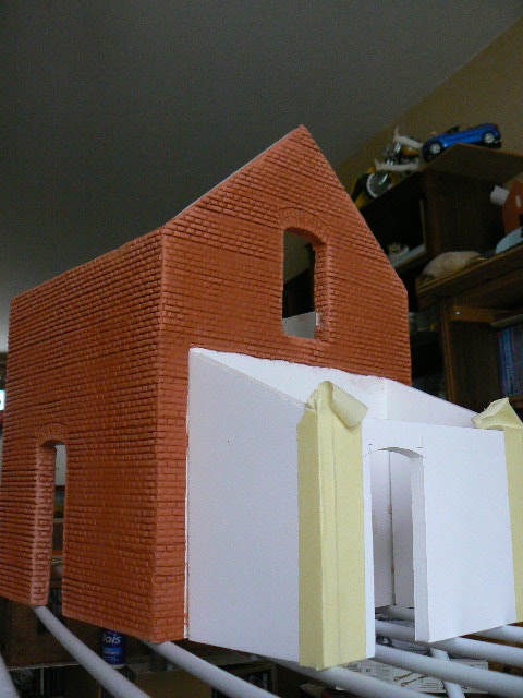

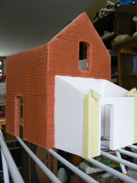

Voila après un week end la pâte est sèche , bientôt la peinture avec les joints .....bonne semaine....a +

Comment fais-tu la gravure sur le "DAS" ? A main levée, ou avec un petit outil ?...

YVES a écrit:Salut.
il me semble qu'il avait montré un astucieux "emporte-pièce" qui permet de graver ces briques très réalistes:
http://www.passion-metrique.net/forums/viewtopic.php?f=4&t=7402&start=75

Messagepar cloclo57 » 26 03 2013 à 20:14
Salut Yves
Effectivement sur la page d'avant nous pouvons voir l'emporte pièce fait maison avec des chutes de pvc cela fait comme une "grille" que j'enfonce plus ou moins dans la pâte ( la pâte a aussi son importance il faut qu elle soit légèrement irregulière ) Je suis en pleine réflection pour savoir si j'amménage :F9 :F9 :F9 cette maison ce serait super ( peut être avec l'escalier ......) A voir......

il manque la sonnette, les poignées de freins et les cables au vélo !!! C7 :rod_mdr2 :F5
