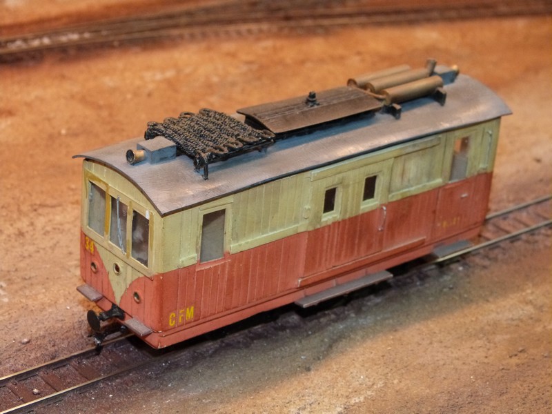

Je l'ai faite au plus juste pour caser la mécanique Jouef de la 020 Decauville en HOe dont j'ai changé l'ancien
moteur pour un de lecteur de CD .J'en ai profité pour lui ajouter un volant d’inertie et un pignon plus petit
qui passe juste dans la cloison avant de la caisse ( D'ou la découpe )
Elle fait 50 mm de long HT - 27 de large - 30 de haut . Je ne connais pas les mensurations de la vraie et j'ai
travaillé d'après quelques photos et une carte postale ! Elle doit être plus proche du 1/60 -e que du 1/87 -e
La bâche de la toiture est en papier d'alu- récupéré sur une plaque de chocolat :C9 Le phare est d'origine
Roco Minitank ainsi que le klaxon ( à gauche sous la traverse avant ) ce qui traverse en dessous , c'est le
tuyau du pot d'échappement ! ;) Je connais bien la vraie, mais malheureusement, je ne l'ai jamais vu rouler ! :rod_coeur

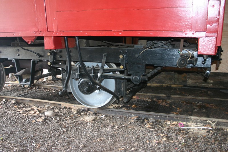

sympa ces petits détails,une petite photo du dessous de la belle ,la réelle ci-possible ? c'est pour détailler un peut la mienne ,Merci

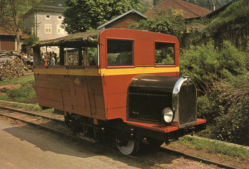

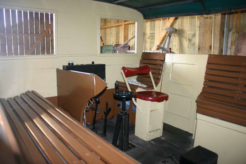

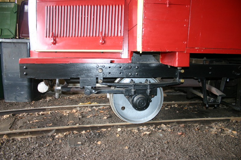

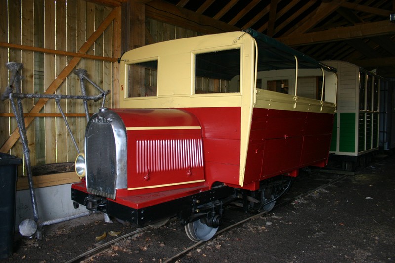

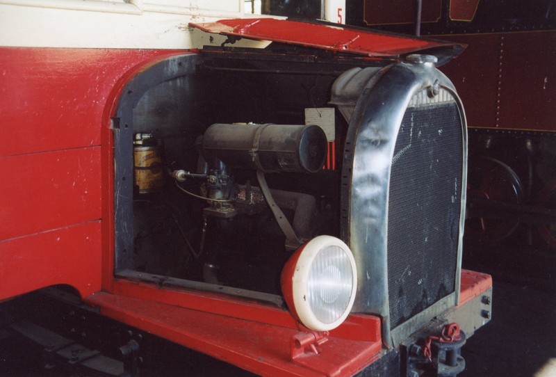

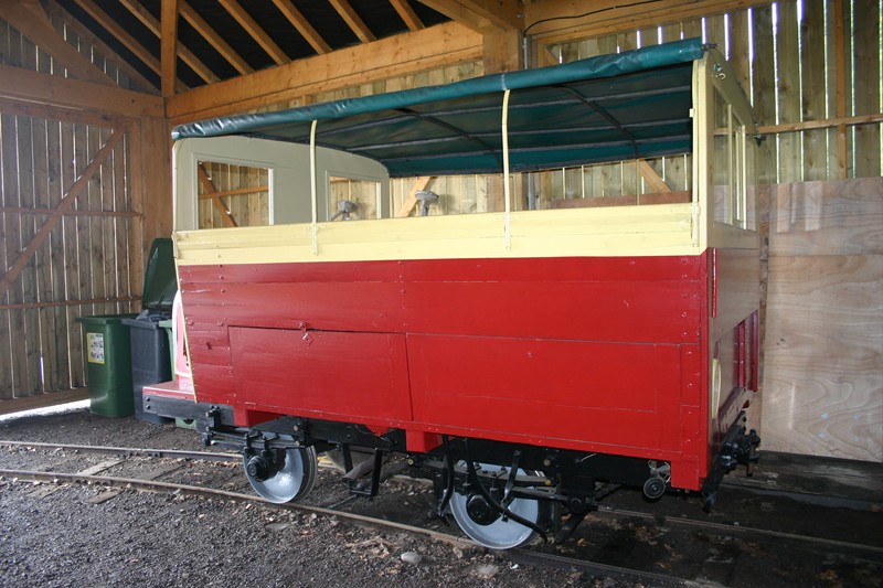

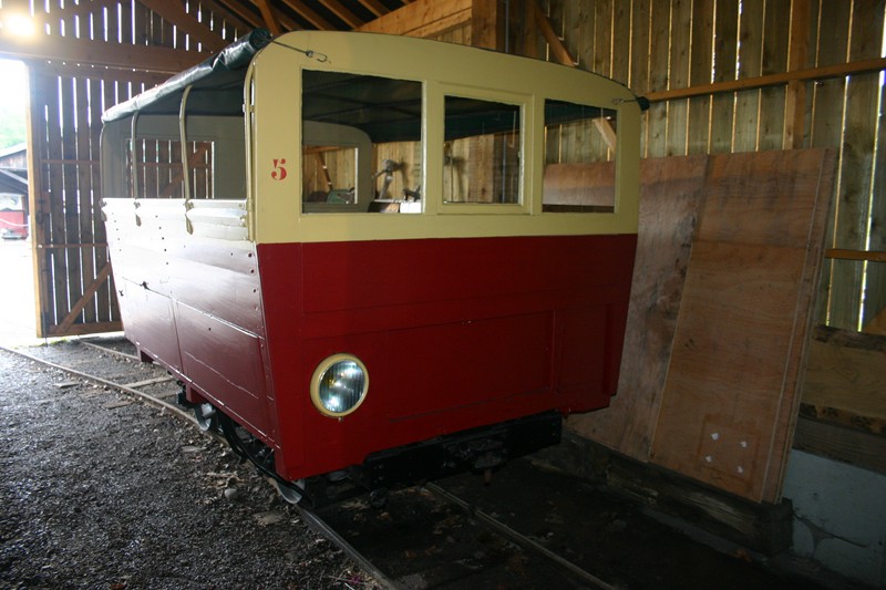

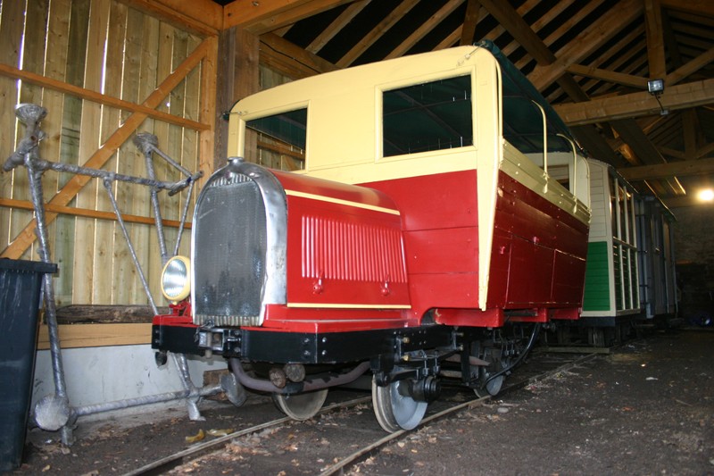

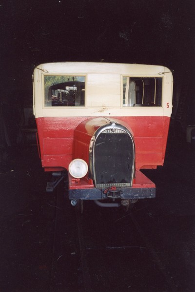

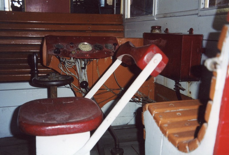

Voici quelques photos de la draisine Hotchkiss d'Abreschwiller ! La version brune ( Que je préfère ) est une
CP que j'avais acheté au début des années 70 . Depuis, on peut voire quelques modifications de certains
détails comme le pot d'échappement,le ou les klaxon,des ( Anciens feux de position ??? ) et surement d'autres
choses ;) Je pense que le dossier du siège du conducteur se bascule pour la marche arrière : Il n'y a pas de
dispositif de retournement sous la machine !
Voici les photos pour de bonnes séances de travail en perspective :E1

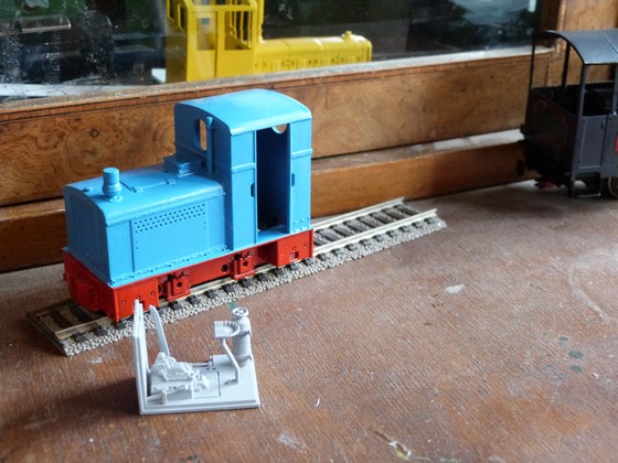

Modele en 3D ,juste poser sur des roues,sans motorisation,attend d'avoir le diamètre des roues pour comparer les différente options de motorisation
Le plancher du locotracteur est livrer à monter,très pratique pour peindre,il est bien détailler

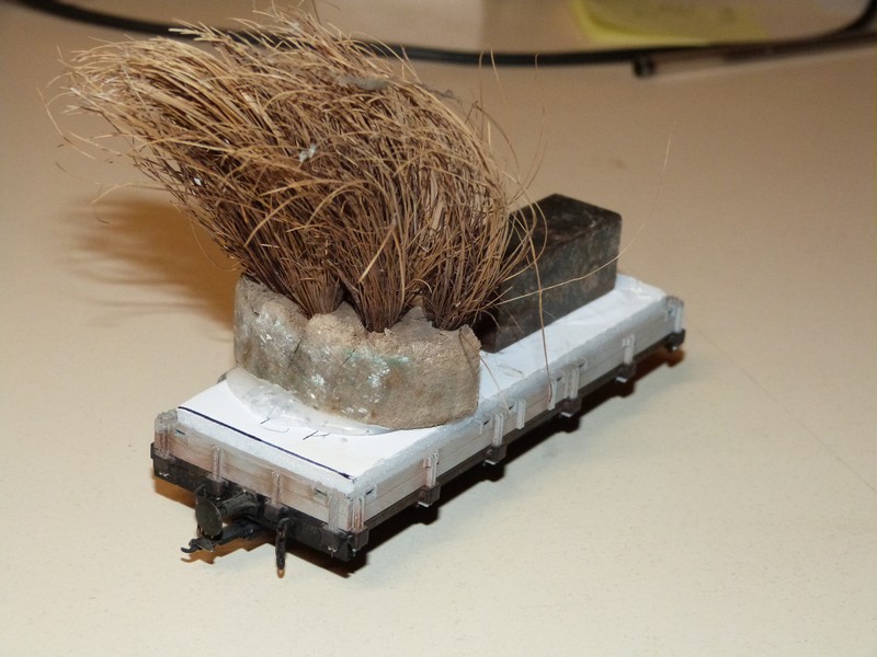

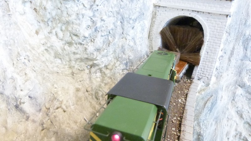

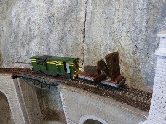

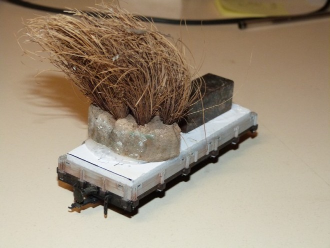

Aujourd’hui ,mise en route des trains sur le réseau,je suis équiper en DCC ,première machine lancer sur la grande boucle ,et la :E1 en panne! je me faufile sous le décor en direction de la machine capricieuse,un petit coup de pouce et elle repart avec beaucoup de soubresaut ,arriver en gare,surprise,la machine est couverte de toiles d’araignées,même que l'une d'entre elle à pris le train en route H6 ,bon,au problèmes les résolutions,1 wagon plat,un vieux ballais ,une barre de métal pour le poids ,quelque temps après,essais avec une machine puissante en pousse,oui le wagon pèse 220 g ,mais une fois le tour du réseau effectuer,le bidouillage parait efficace
Les sous ensemble du wagon terreur d'araignées

:F5 Le réseau m'avais pas été utiliser depuis 1 mois environ,une invasion de bêtes à 6 pattes D9 ptit vidéo du parcours

C'est mieux que le train fantôme. On s'attend à voir surgir des araignées géantes D9
Ce soir sur RTL9 : Arac Attack, les monstres à huit pattes :rod_mdr2

Beuuuh ... suis malade ... avec le parcours en marche arrière ... C7 :rod_mdr2
super :ok

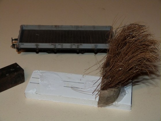

Bon j'ai un peut améliorer mon wagon balais :C6 un pinceau plat à les poils plus souple ,et ça marche au poil H6
