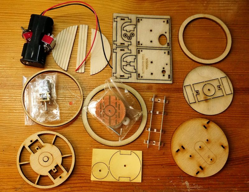

Je viens juste de recevoir ce matin deux petites boites:
Je me suios empressé d'en ouvrir une et d'inspecter le contenu.

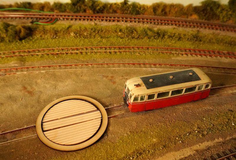

La première de ces deux plaques va prendre place sur la partie déjà réalisée de mon réseau.
Le diamètre de 6cm va juste me permettre de tourner mes petits autorails à deux essieux.
Pas question, par contre, d'y tourner mes plus grosses locomotives (141T, Mallet...), mais une plus grande plaque n'aurait pas été cohérente avec le thème du réseau (une toute petite compagnie) et aurait pris trop de place en largeur.

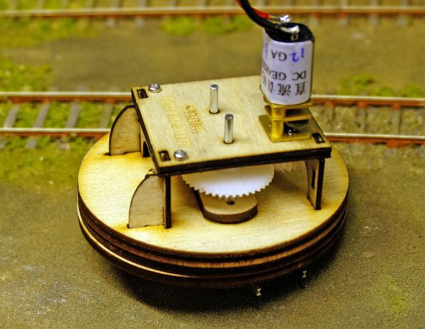

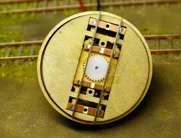

J'ai construit ma première plaque Kitwood. C'est un plaisir, malgré des erreurs d'identification des pièces sur la notice (envoyée par courriel) et quelques imperfections minimes dans le support du mécanisme.
Des paliers en bois, il faut oser, surtout qu'au premier abord, ça a l'air de frotter, mais la motorisation, très démultipliée, fonctionne parfaitement avec une seule pile 1,5v (max 6v). De toutes façons, on ne lui demandera pas le travail d'une locomotive!
Maintenant, il me reste à simuler une voie perpendiculaire et un platelage métallique. Il va surtout falloir trouver une scie-cloche de 7 cm de diamètre pour l'installer sur le réseau. Est-ce que ça existe?
