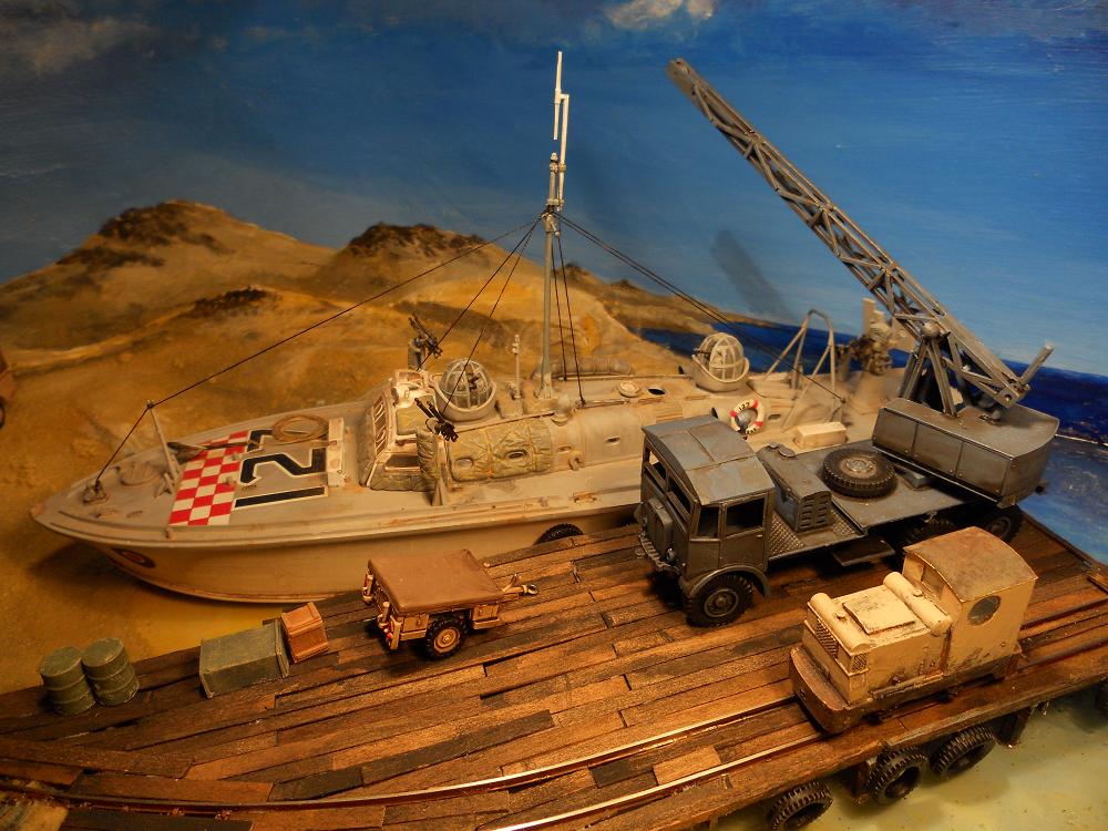

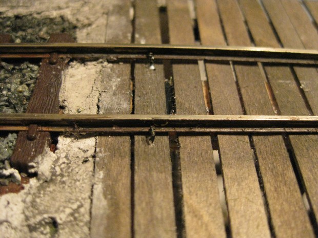

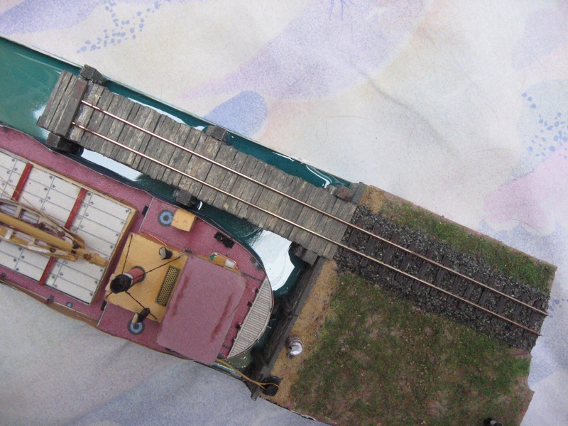

Sur mon petit diorama "Masirah railway" (voir: viewtopic.php?f=4&t=6649) j'ai tout simplement conservé une traverse d'origine sur dix environ . Elles sont ensuite dissimulées sous les planches du ponton, collage à la néoprène pour que cela reste souple et encaisse les vibrations. Depuis j'ai fait rouler quelques engins de ma collection ...ça n'a pas bougé et la prise de courant est correcte (ce qui est plutôt rare sur mes réseaux :rod_siflet )

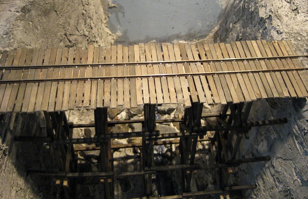

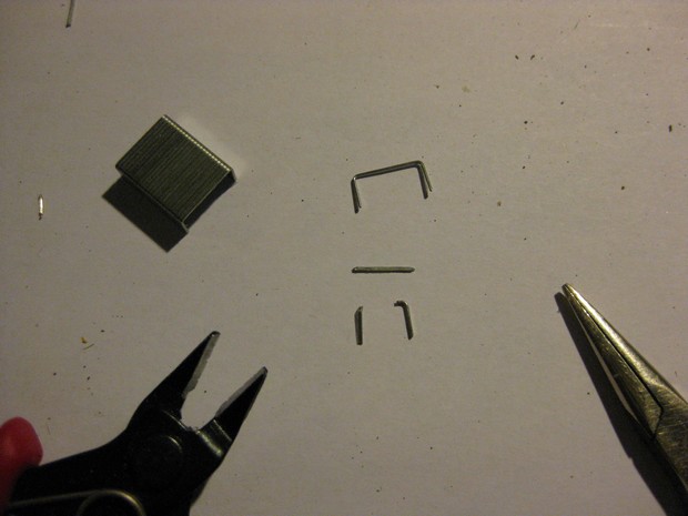

on peut confectionner des petits spikes en utilisant des agrafes utilisée dans les petites agrafeuses de bureau
en On30, ça donne ceci :
spike demo.jpg (51.76 Kio) Vu 1097 fois
spike 2.jpg (93.43 Kio) Vu 1097 fois
spike trestle complet.jpg (101.49 Kio) Vu 1097 fois

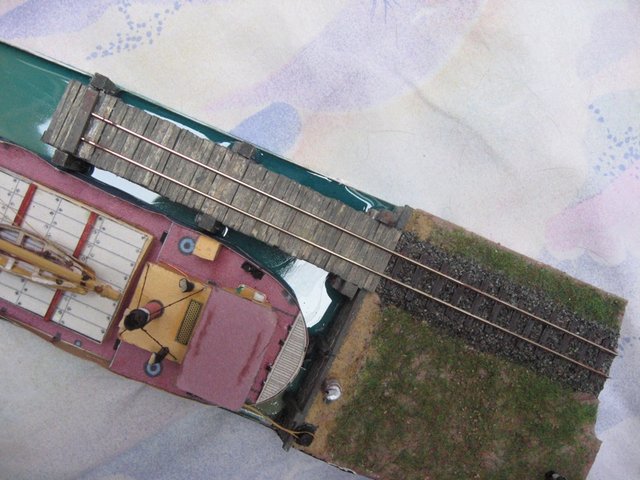

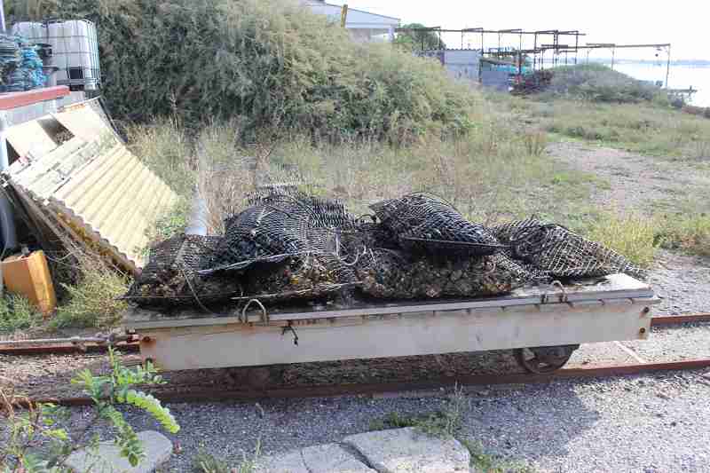

Pour ma part, j'ai procédé de la façon suivante :
La voie a été coupée à la longueur totale. J'ai enlevé les traverses sur la partie wharf. J'ai fait un heurtoir, simple madrier assez haut sous lequel j'ai pratiqué deux petite rainures à l'écartement des rails.
Sur la côte, la voie est classiquement collée et ballastée, sur le ponton, un peu de cyano sous les rails et blocage en position par le heurtoir :boss:
Et ça roule 8-)

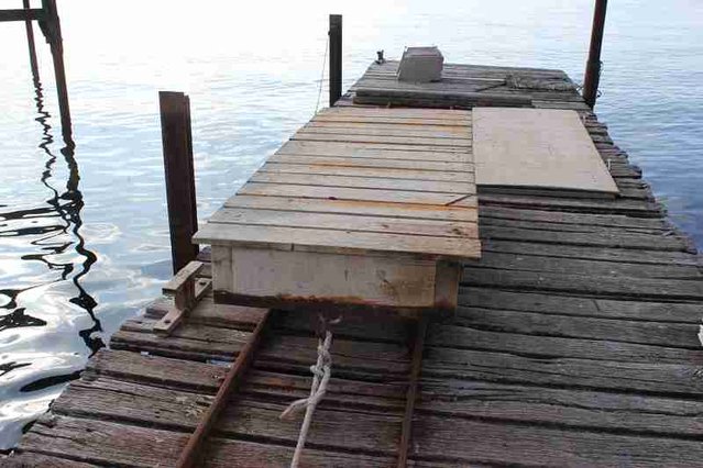

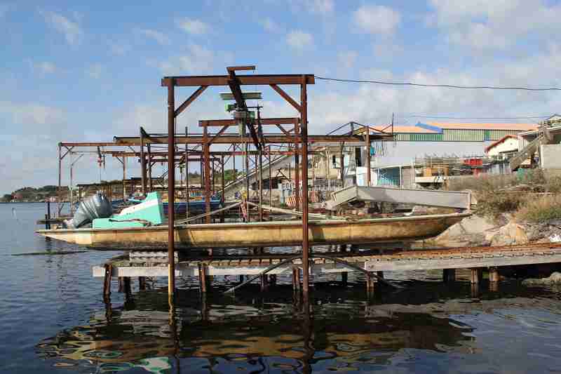

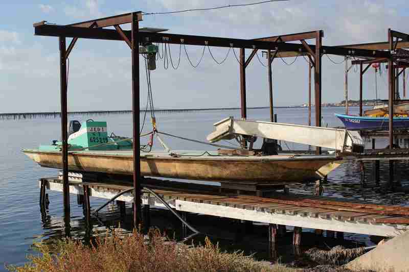

Messagepar chris31 » 14 10 2012 à 18:24
Ce coup-ci Ludo, plus d'excuse... tu auras tous les éléments pour faire ta kessavin #B5

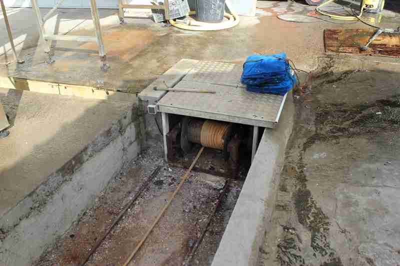

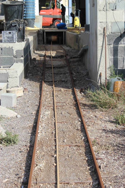

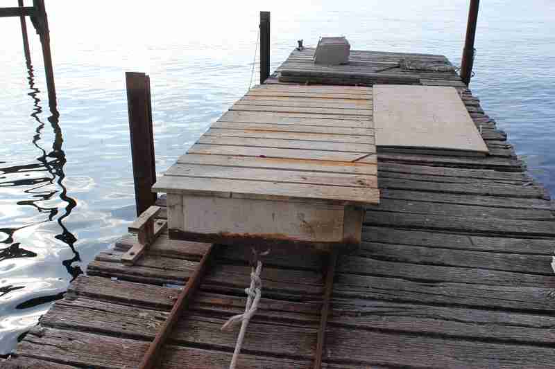

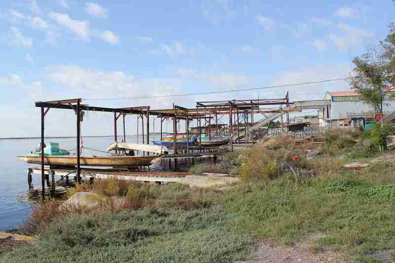

Alors, comme promis et bien que je sois un peu gascon, voilà les photos prises ce matin à Bouzigues :ipb-279

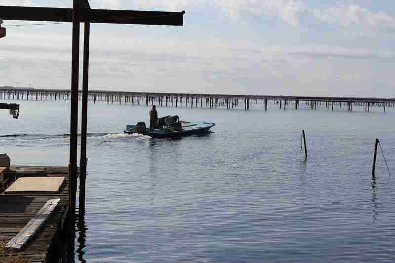

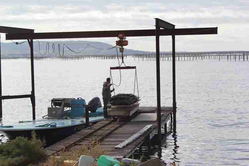

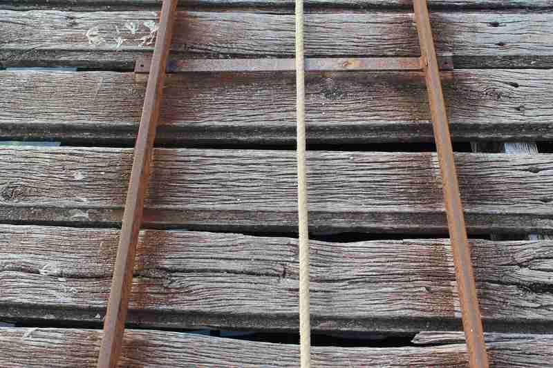

Messagepar chris31 » 14 10 2012 à 18:29

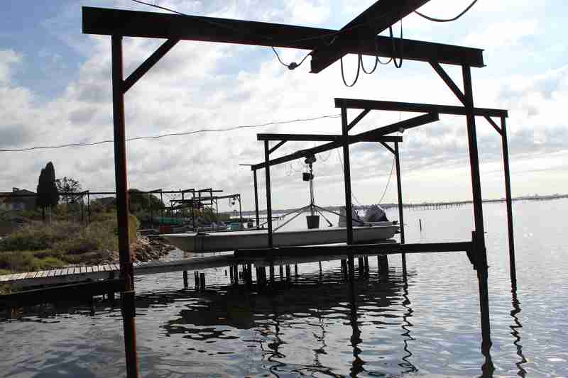

La suite...

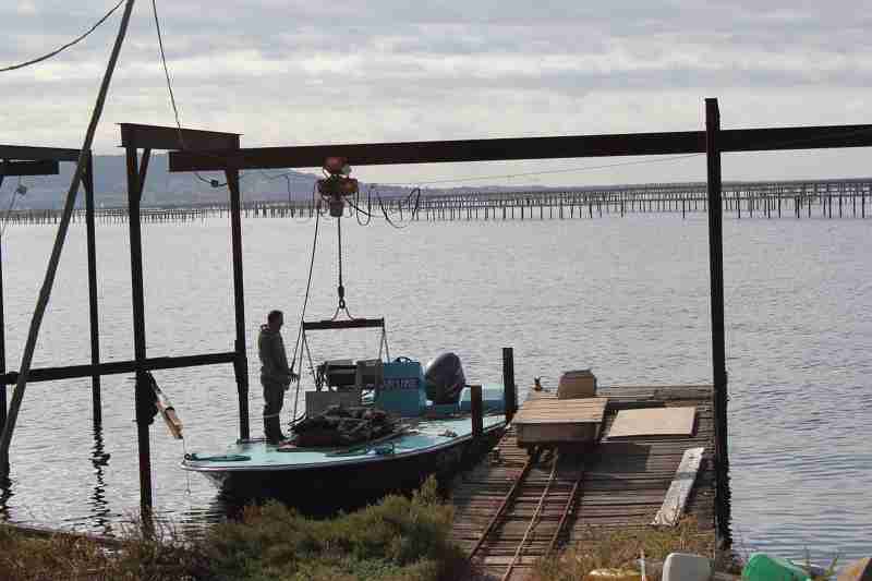

Re: "Qu'est ce ?...A vingt ! "

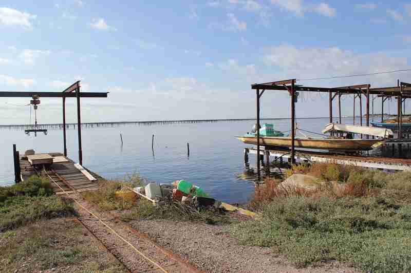

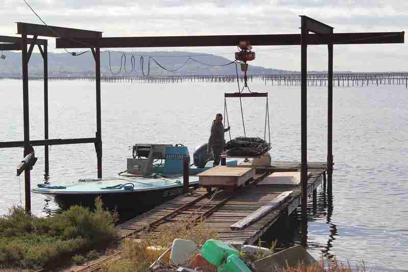

Messagepar chris31 » 14 10 2012 à 18:35

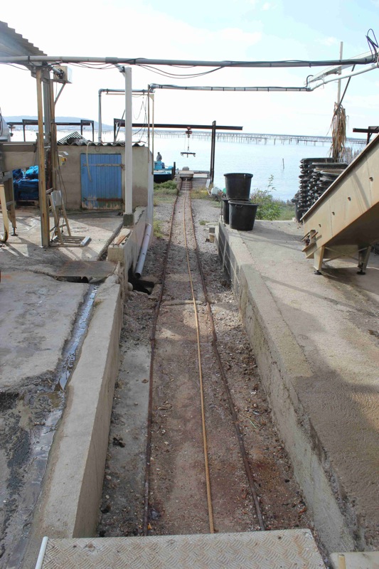

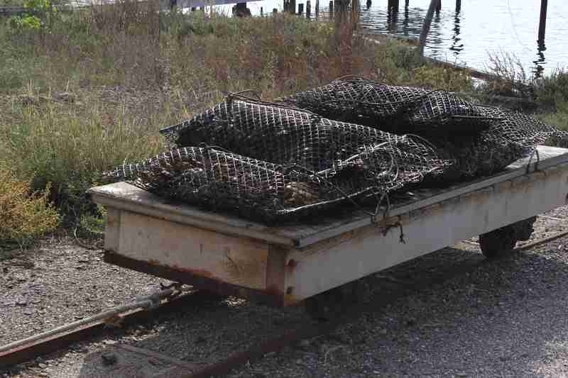

Et la fin, avec la manœuvre en direct !
Voilà ! J'ai plus qu'à aller ouvrir les huîtres que j'ai rapportées :(
