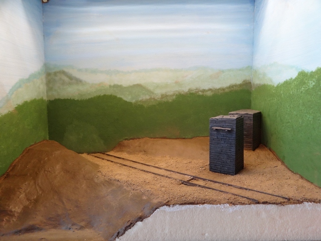

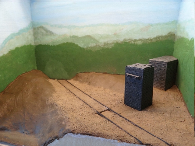

Messagepar Russell » 29 04 2012 à 22:11
Bonsoir les amis,
Merci pour cette symphatique photo Yves. Il faut dire que le Talyllyn est un sujet qui a souvent été traité par les modélistes d'outre-manche. Ce qui est intéressant d'ailleurs c'est de comparer les diverses versions d'un même site traiter de ma nière différentes.
Pour en revenir au défi. Le temps d'un peu de repos dans les montagnes ariégeoises, j'ai pu travailler sur la caisse. Je me suis d'abord transformé en peintre avec l'éxécution du "fond de décor". Puis j'ai enchainé sur la partie sol avec la mise en place de bandes plâtrées et leur mise en couleur. Un premier travail a été effectué sur le sol du côté de la voie avec de la terre du jardin des vacances que j'ai laissé sèché, tamisé et passé au micro onde. Celle-ci est ensuite fixée au support après soupoudrage à l'aide de médium matt Liquitex.
Maintenant je suis dans la recherche des teintes pour la végétation. Il me faut aussi terminer l'aqueduc...
La suite dans pas longtemps je pense..... #B5
