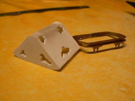

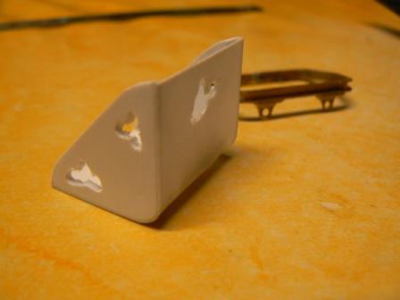

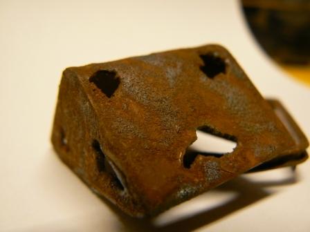

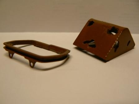

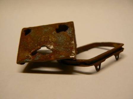

merci pour le renseignement en attendant je vais continer a les faires moi meme, en parlant de construction j ' ai pu voir dans une revue de modelisme naval du mois d'octobre un article très interressant : la rouille ( la droguerie des frères NORDIN ) un kit de 2 flacons 1 base que l'on applique en une couche et un réactif que l'on passe de 1 a 5 couches pour obtenir un effet rouille très realiste a mon gout .Le produit se nomme deco( toujours la decau que voulez vous) deco rouille si cela peut intéresser quelqu'un pub gratuite je n' ai aucun benefices seulement seduit par le résultat ainsi que sa simplicité. Differents effets peuvent etre obtenus pour ma part sur la benne j ai passé 1 couche de peinture marron rouille d'abord pour avoir un aspect encore plus vieillit c'est mon premier essais a méditer.....
la benne brut quelques trous fait a la fraise sur perceuse
avec une couche de peinture marron rouille
avec le système deco rouille. sur un fond blanc cela est plus orangé en fonction du nombre de couche de réactif.

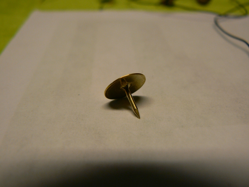

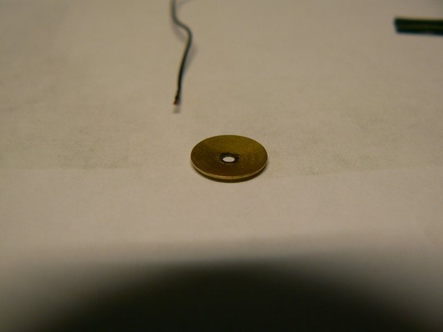

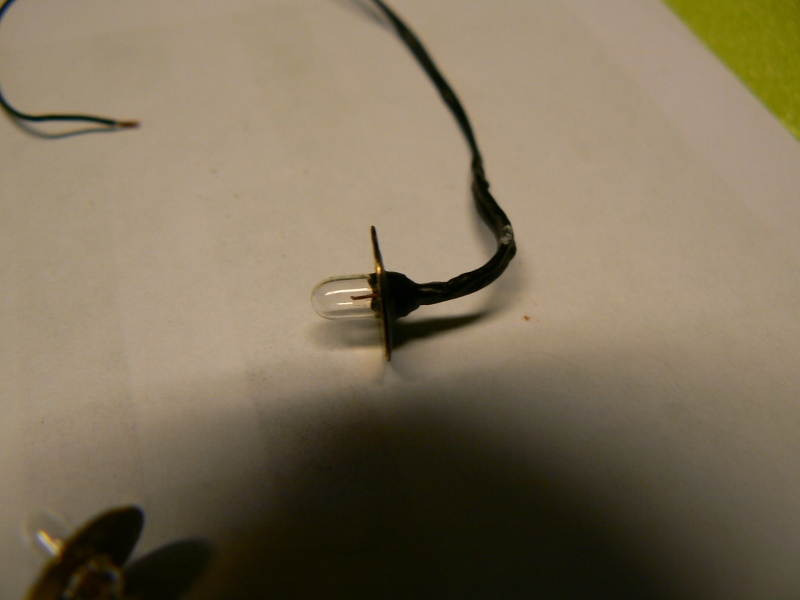

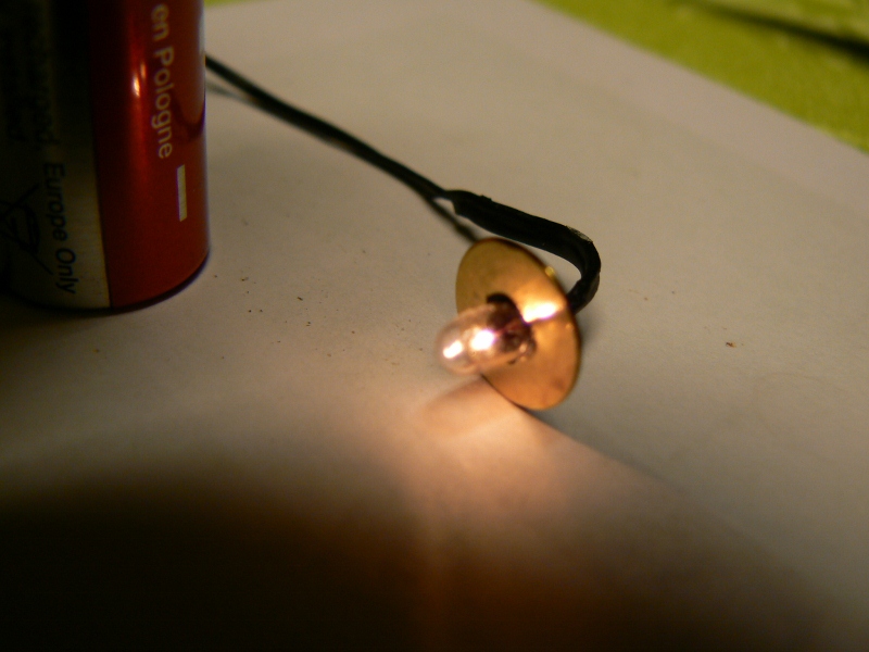

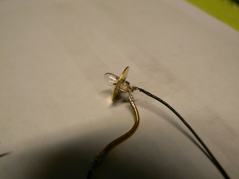

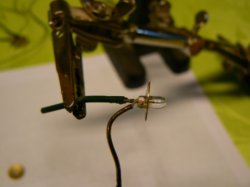

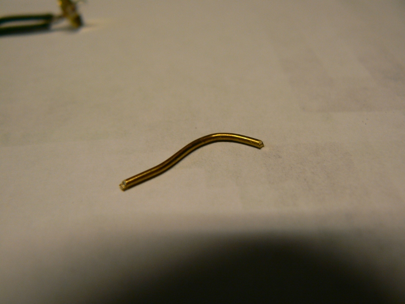

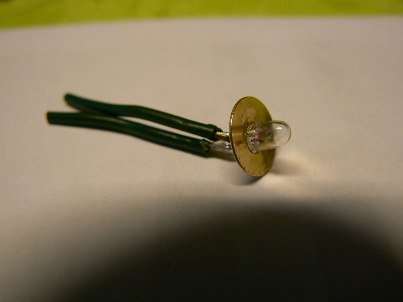

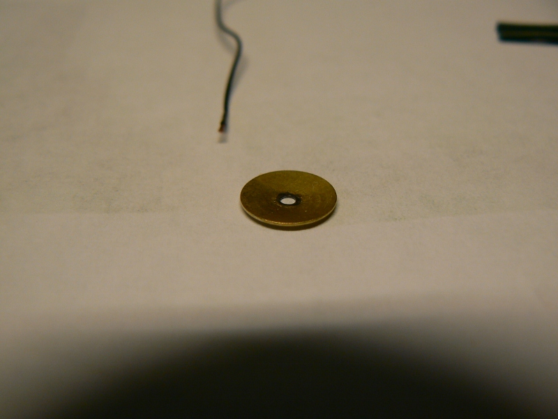

Je viens vous faire part de mon dernier bricolage maison mais il va faloir faire vite car il vous faut une guirlande de sapin de noel , une boite de punaise , une tige en laiton de 0.75 mm de diametre et du fil isolé pour faire................ceci

Donc, si je comprends bien, ta micro-lampe provient d'une guirlande de sapin de Noêl. Elle fonctionne sous combien de V., car parfois il y a un petit transfo avec certaines guirlandes.

en général ces ampoules fonctionnent sous quelques volts , l'idéal est de mesurer la tension sur la guirlande avant de la sacrifier ! (c'est généralement de l'alternatif si c'est des ampoules et en continu pour des leds.
Personnellement j'ai fait mes réverbères du CF S-H avec
- du tube laiton Ø2 ext / Ø1 intérieur à cintrer + 1 fil de téléphone qui passe à l'intérieur
- des leds jaunes (ou blanches) Ø3
- des rondelles collerettes en laiton.
Photo demain si besoin

Pour répondre a ta question j'utilise des guirlandes avec micro ampoule et non des leds car l' éclairage est plus joli (jaune comme les vraies ) l' atmosphère n' en sera que plus réaliste . Quand a l' alimentation 2v maxi je fais fonctionner au alentour de 1.5v (la durée de vie de l' ampoule sera ralongé et cela ébloui moins ) j'étais sur le point de présenter ce truc il y a un mois mais gros problème avec l' ordi . Maintenant cela va etre limite pour trouver ces guirlandes en géneral près de 200 micro lampes pour 50% de remise cela ne fais pas cher l 'ampoule . Si le truc vous aide c' est avec grand plaisir que je vous l' ai présenté . Claude

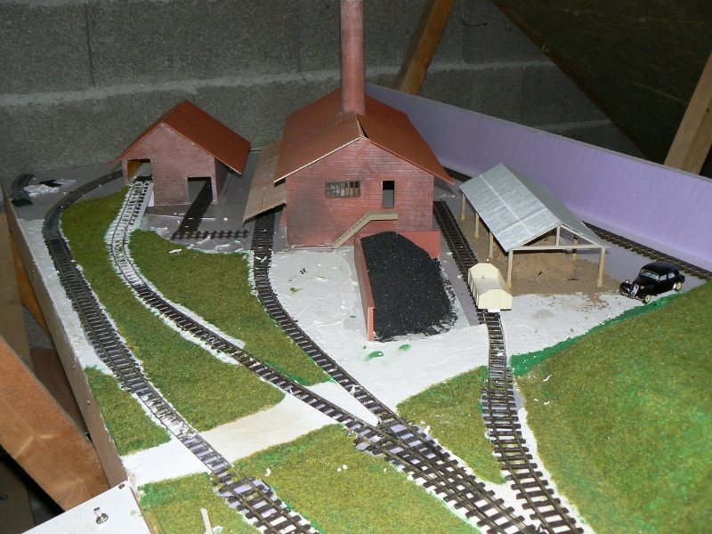

Messagepar cloclo57 » 01 01 2012 à 13:55
Bonjour et BONNE ANNEE , BONNE SANTE plein entrain.....a tous.

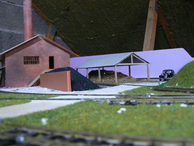

ci joint quelques photos de l'évolution de mon réseau.

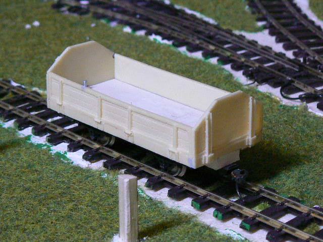

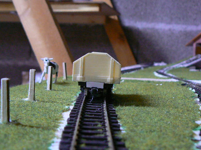

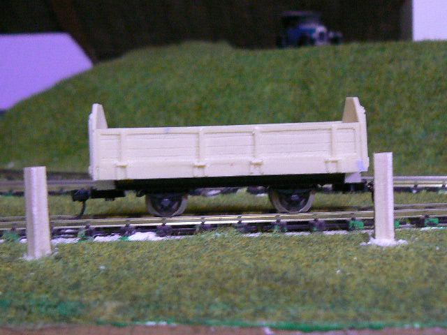

Tiens, je vois aussi un intéressant petit tombereau "blanc mouette". Une photo, SVP. Merci.
Et bonne année et bon avancement avec ton réseau en 2012.
Re: realisation de mon nouveau reseau Oe
Messagepar cloclo57 » 02 01 2012 à 16:34
Bonjour

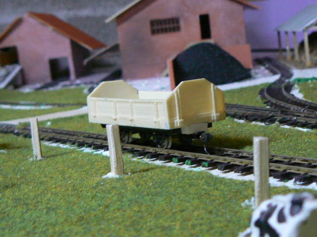

Pour répondre a ta question voici quelques photos de ce wagon il me semble que celui ci soit issu soit d'un" voie libre" ou la bible "70 ans de chemin de fer betteraviers".Il est réalisé en résine de polyuréthane dans un moule en silicone ,je n 'ai pas pris le soin re reproduire la gravure a l' intérieur car il sera chargé. Le tout monté sur un wagon court jouef acheté 1euro pièce dans une bourse d'échange . Si cela peut t'intérresser je vais voir si je peux avoir plus de précision sur quel livre est issu le plan . :F5

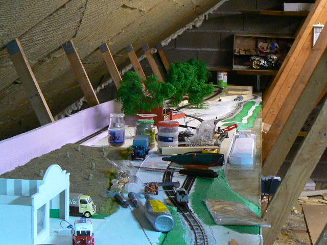

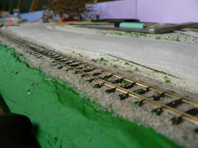

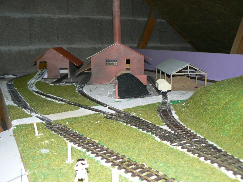

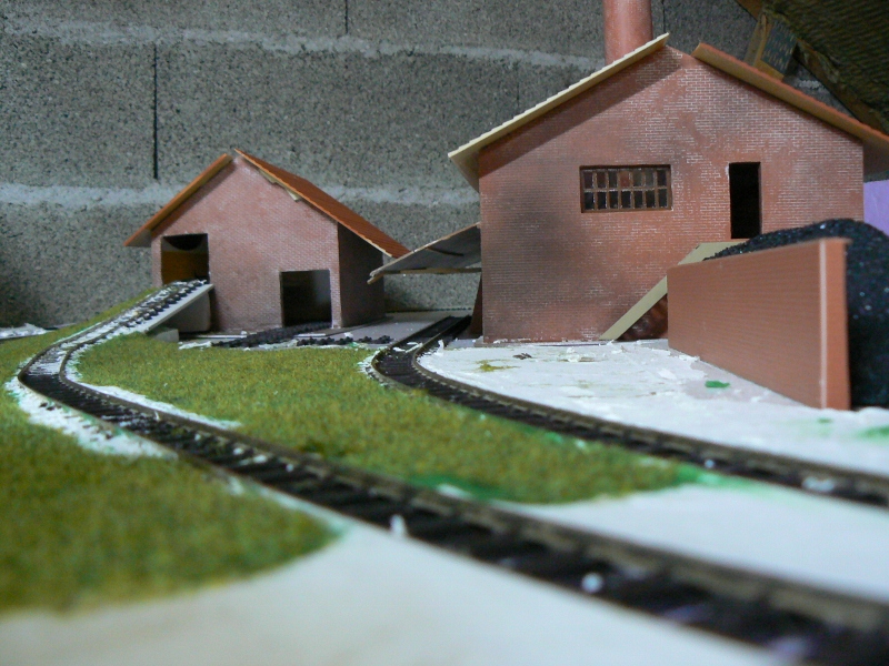

Messagepar cloclo57 » 14 01 2012 à 19:39
Amis du soir , bonsoir

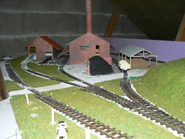

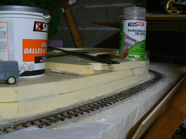

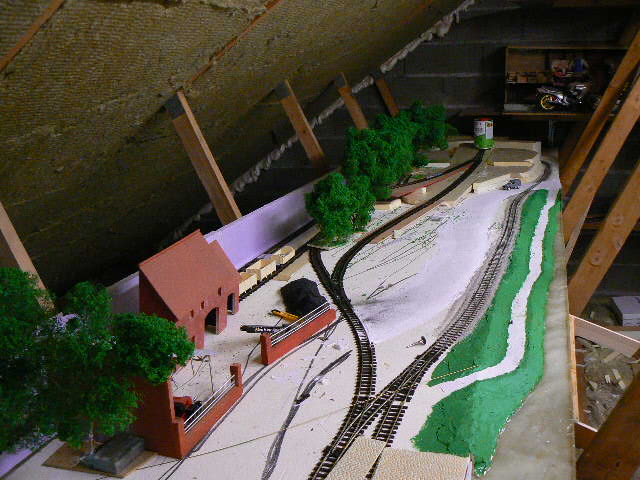

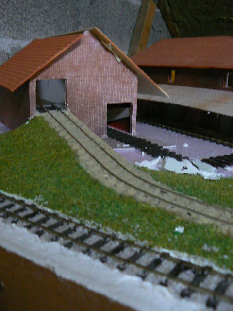

vla du nouveau, le balast est quasiment fini de poser : c'est du sable pour aquarium collé avec un durcisseur de fond (toupret ) cela sent fort mais ne fait pas fondre le styropor liquide comme de l'eau je le dépose avec une pipette après avoir mis en place les cailloux , voila le résultat .Comme pour l'ensemble des différents éléments réalisés la patine viendra plus tard (en réalité je ne maitrise pas encore la technique et de toute facon cela viendra a la fin lorsque tout cela sera ajusté. Le coin briquetterie avance maintenant c'est a l'autre bout que j'avance le petit bois avec ses charbonniers , ses meules pour le charbon de bois etc....Au milieu le canal est en train de finir de sècher lorsque le mastic acrylique sera sec les photos suivront pour vous montrer la mise en oeuvre et le résultat....
En attendant voici quelques photos a+ claude :F5

Messagepar Kazh du » 14 01 2012 à 20:44
C'est de plus en plus sympa, le coin gauche me plait énormément, surtout le système de voie en rampe et l'autre avec la plaque pour le hangar d'extrémité #B6
C'est original et bien intégré E2

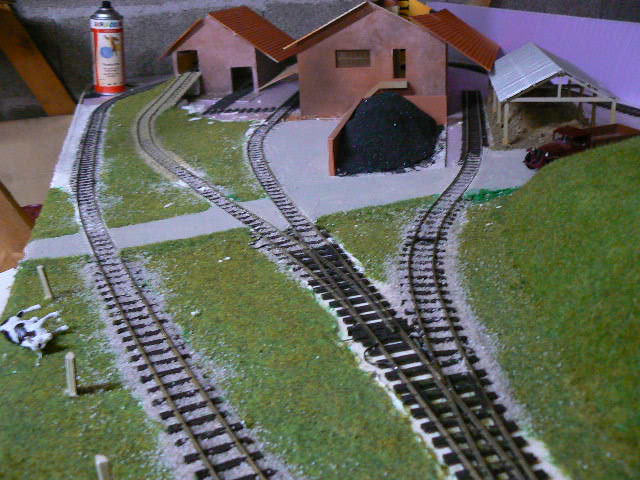

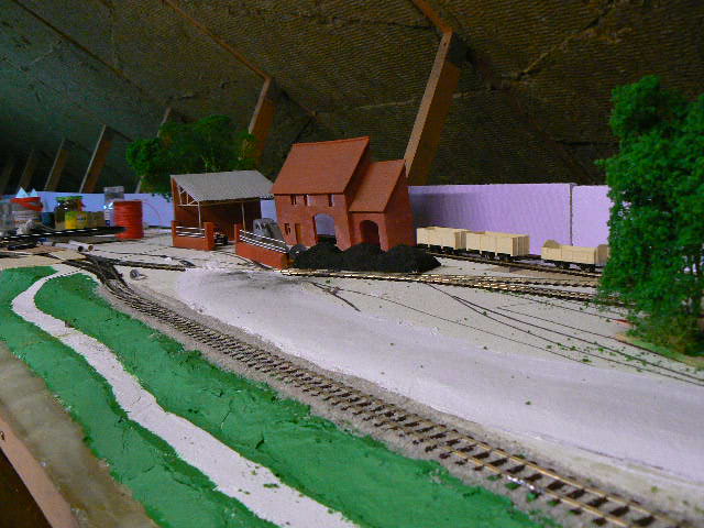

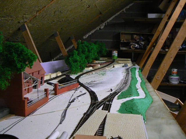

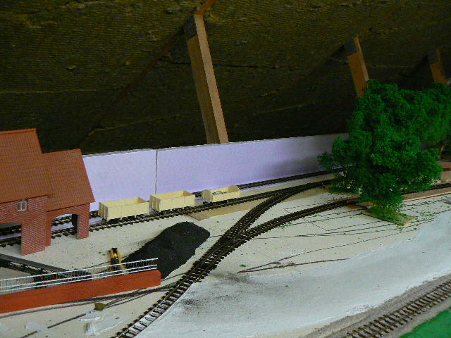

Messagepar cloclo57 » 21 01 2012 à 22:31
BONSOIR :F5
On avance ,on avance vla du nouveau : après le port canal qui fini de sècher (les photos viendront lorsque cela sera sec et donc transparent) la voie sur le coté droit commence a s'ajuster ,cette voie desservira : - le marchand de chardon
- la foret avec ses charbonniers (charbon de bois a l'ancienne en meule)
La colline est en cours de fabrication plusieurs couches de styropor de 20mm superposé et collé . Un début de foret commence a faire son apparition ( les arbres issus de chrysanthemes sèchés et retaillés et aux extrémitées des branches de zeechuim le tout recouvert de mousse a coussin passée au mixeur puis teinté avec de la peinture acrylique verte et collé a la colle en bombe ) ce n'est qu'un essai ces arbres seront en arrière plan d'autre plus beau viendront devant.
Bien sur les différents éléments sont justaposé pour voir les volumes et l'assemblage de tous cela . Reste encore a éléctrifié ces différentes voies (un peu moins amusant H4 mais pour que cela fonctionne il faut passer par là ) . En attendant une ballade le long du canal , la foret ou la campagne picarde :rod_siflet en voie étroite loin du stress dans un temps que les moins de vingt ans ne peuvent pas connaitre......
En avant les photos....... c' est parti .
cloclo57

Messagepar Kazh du » 21 01 2012 à 23:14

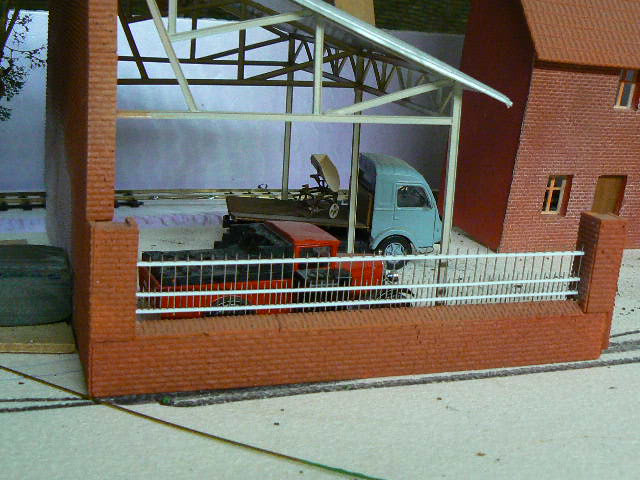

Encore du superbe ouvrage et on ne s'en lasse pas :rod_coeur

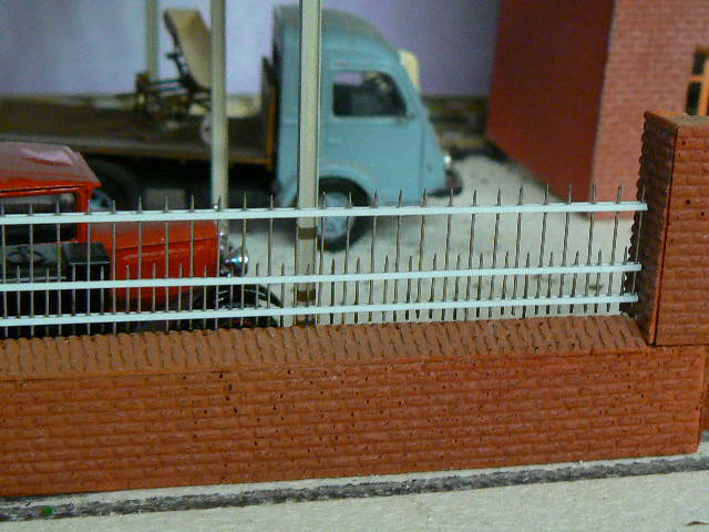

La grille de ton marchand de charbon est très jolie d'où vient elle?
