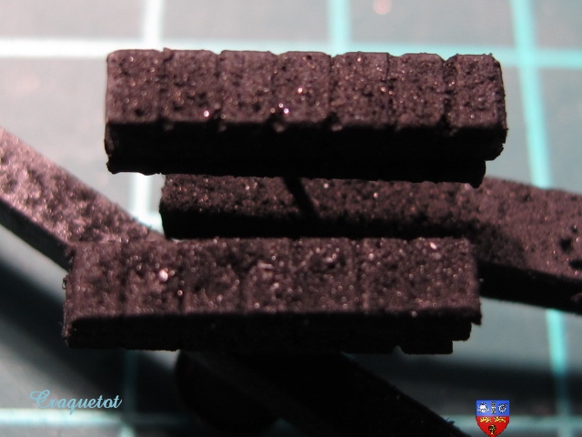

J'ai fait un essai pour les briquettes.
Je les schpritze de peinture noire, et pendant que c'est encore mouillé, je saupoudre de fine poudre de vrai charbon.
Voila ce que ça donne, mais je trouve la poudre chouïa trop grosse.
Tas de briquettes tenu sur un support de grabouillage
Tant que je n'ai pas trempé les doigts dans le vernis, la patine n'est pas définitive.

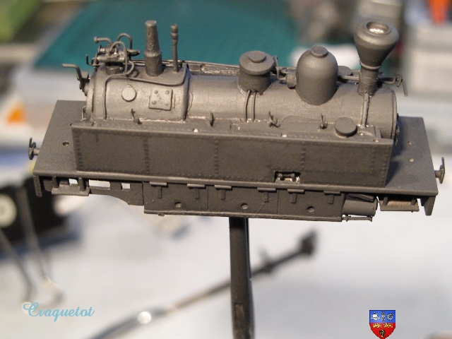

Et pour le corps de la machine, voila où ça en est. Elle est noire, mais la photo la montre grise. Au moins ça change du rose #A8

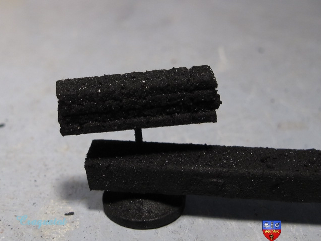

J'ai épousseté les briquettes, et j'ai fait un second essai avec de la poudre de charbon de bois venant d'un fusain.
La différence n'est pas flagrante, mais l'effet est à peu près ce que je cherche dans les deux cas.
Taille des briquettes 3 mm x 2 mm x 1 mm
En haut anthracite, en bas fusain

Messagepar Sixtifs » 13 08 2011 à 19:49
La peinture n'est pas finie, mais le principal est fait.

Messagepar Kazh du » 13 08 2011 à 20:40
Superbe, autant sur les photos de près des briquettes je ne m'y retrouve pas que dans les vues d'ensemble le rendu est parfait #B6
Juste pour blaguer et ne pas donner 20/20...on voit le châssis rouge sous les jupes :C9
Je crains que le jour où je saurai faire aussi bien ne soit pas pour les prochaines années :oups2:
