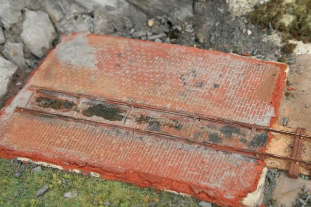

Quelques vues de nouveau. J'ai voulu profiter du soleil mais dans la précipitation, j'ai pas vérifié mes vues H4 . je poste les plus intéressantes.
Les deux murs arrières;
Même technique de 'Gesso' teinté en rouge brique, puis gravé délicatement là ou j'ai voulu rendre les briques apparentes. Une fois bien sec, on applique du 'Maskol' pour protéger les briques en prenant soin de laisser les bords de joint non protégés. Et on réenduit avec une fine couche de 'Gesso' teinté plutôt ocre jaune en lissant bien comme du plafonnage. Une fois sec, on retire délicatement le 'maskol' ce qui permet d'obtenir des effets de décollement du plafonnage. Puis patine à la terre à décor ou pigments (pour ma part, ce sont des pigment venant de Roussillon, j'y vais régulièrement Very Happy ). Pour un effet 'mouillé' du mur, j'ai utilisé de l'huile de parafine mais c'est pas encore vraiment top.
Le sol de l'atelier, tentative pour reproduire un sol en brique. Les joints sont trop visibles, à corriger :|
Toujours le même technique.
Et enfin, ce qui devrait être les futurs châssis, à peine sec. Il me restera à les patiner et casser un ou deux carreaux, c'est la mode :) ;
Feuille de plastique transparent, sur lequel j'ai appliqué un cadre en bois puis entrecroisé de fine bandes de papier blanc collé avec du vernis brillant acrilyque.
A bientôt!
Steamy

Messagepar Fr. Tavernier » 11 02 2008 à 20:47
E2 E2 Stef !
Pour les effets mouillés, tu devrais essayer le médium brillant :wink:

Messagepar SteamyStef » 11 02 2008 à 23:19
B'soir,
Merci pour vos appréciations, elles m'encouragent à poursuivre #B6
Pour le medium, j'en ai acheté fin de semaine passée, petit test pour la boue entre les rails dans l'atelier mais pas encore trouvé la bonne dose ni la bonne manière de...

Messagepar pelican » 11 02 2008 à 23:37
pour la boue, sur mon module Hom, j'ai mélangé de la peinture acrylique blanche avec de la terre à décor brune, jusqu'à l'obtention d'une pâte brûnatre, qui en séchant imite très bien la boue !! j'en ai même mis sur certains véhicules !! et d'après d'autres echos, si on mélange avec de la gouache, ça craquèle en séchant, pour de la boue plus sèche ! .. à tester ! :D2

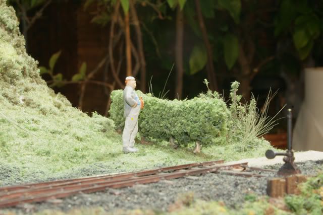

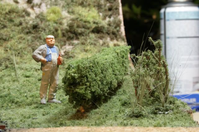

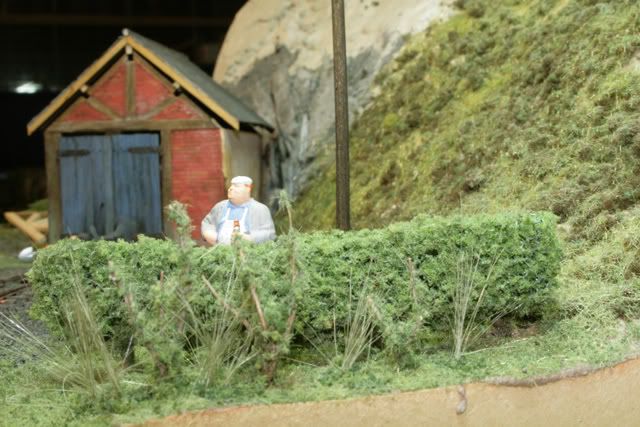

Un peu délaissé mon petit atelier pour revenir au décor, histoire de se changer les idées #B2
Une petite haie destinée à fermer le côté droit du module derrière l'aiguillage. Il manque encore de la finition mais je ne suis pas trop mécontent du résultat:
Mon chef de chantier supervise la plantation D4
J'hésite à reproduire quelques tiges 'mal coupées' de la haie. Doit venir un poteau 'Passage interdit' entre le bord de la haie et la voie puis quelques vieux brols (rails, châssis, ferrailles en tout genre) noyés dans la végétation.
Cela se dessine.
Stef #B2

ben je trouve que ta haie un peut trop belle trop propre

Messagepar arthur » 20 02 2008 à 23:46
C'est vrai çà!!!dit donc steamy t'avais pas rapporté du cambouis d'Erezée :E1 :E1 faut salir faut salir :H1

Messagepar Storm » 20 02 2008 à 23:49
Ou alors aérer un peu et y mettre des grappes #B5 C'est vrai que ça fait très (trop) propre et bien taillé cette haie

Messagepar SteamyStef » 21 02 2008 à 01:43
:oops: :oops:
C'est vrai qu'elle fait propre d'où ma réflexion sur les tiges 'mal coupées'. Faudra voir avec l'ajout des autres éléments.
Aérer... pourquoi pas, a voir
Je vais y repenser. merci pour vos impressions, cela m'aide

Messagepar Fr. Tavernier » 21 02 2008 à 22:39
Pour la boue, médium brillant ou Gloss médium de chez Liquetex (the best of!) platre ou enduit de rebouchage et pigments terre de sienne ou autre...On mélange une quantité de platre ou d'enduit à du médium (proportion au jugé de ce que tu as besoin) et un peu de pigment, plus ou moins en fonction de ce que tu veux obtenir comme effet... :D2
