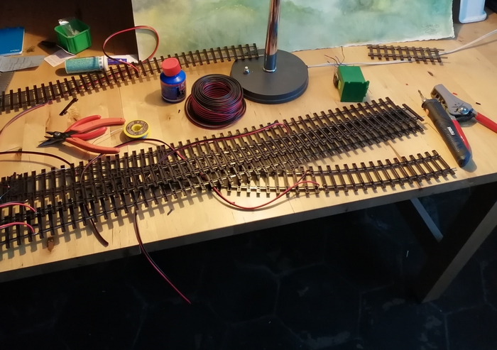

Passons aux choses sérieuse, et à une étape que je déteste : la soudure des fils sur les rails !! H4 H4
Avant, c'était Vincent qui s'en chargeait ! :?
Mais bon, j'ai beaucoup appris à le regarder, et j'ai fait comme lui : dénuder les fils avec la pince qui va bien, passer du flux pour décaper sur les fils et les rails, étamer le bout des fils, étamer les rails, et souder !
C'est fait ! :C6
Et ça tient :ipb-251
Le chantier !
Il reste maintenant à replacer les rails sur les modules, en faisant des trous pour faire passer les fils .. :C6
Ensuite on passera à l'implantation du Tortoise .. H4

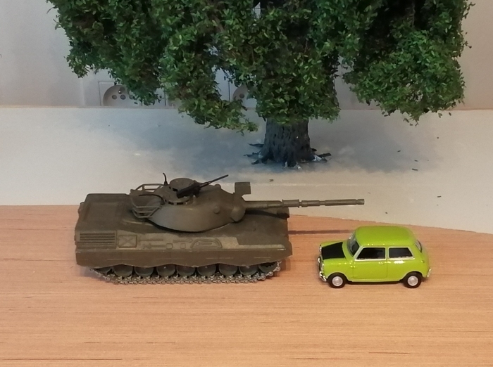

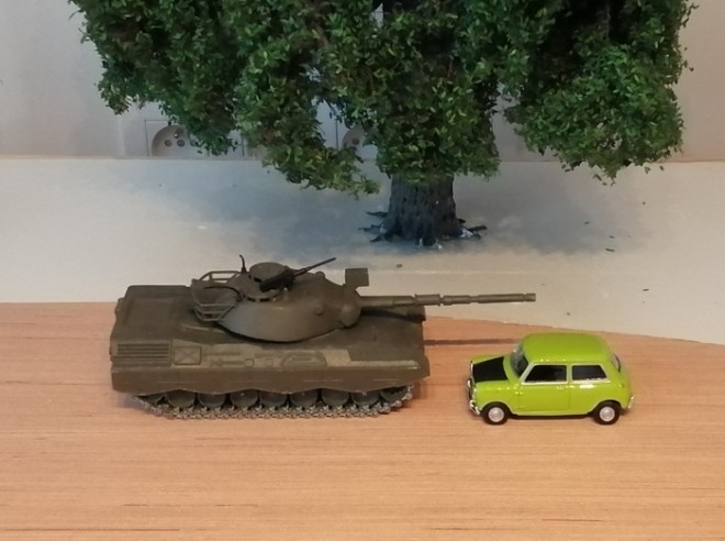

Petite visite à une bourse de jouets anciens .. en fait de jouets anciens, c'état 95 % de petites voitures, 4 % train (tin plate cher et Marklin ho 1960-70) et 1 % jouets anciens .. pas beaucoup d'intérêt, mais j'ai quand même trouvé de quoi peaufiner une scène culte ! C7
Bon, c'est pas le char exact, mais il ressemble beaucoup, et puis surtout, il n'était pas cher du tout et en bon état ! :ipb-251
La tête de Mme Pélican quand je lui ai montré le bidule : tu achètes des chars, toi ??? J'ai du esspliquer ... 8-)

Messagepar pelican » 28 02 2023 à 09:54
Ce n'est pas un long fleuve tranquille .. H4 H4 H4
Percement des trous pour faire passer les câbles, pose des rails, pose de l'aiguillage, et Bardaf, c'est l'embardée ! D9
Un fil cassé ! H4 H4
Découragé je suis .. :H2
Démontage, dénuder de nouveau le fil, étamer, souder .. maintenant ça tient .. :C6

Messagepar pelican » 02 03 2023 à 10:47
J'ai utilisé une pince à dénuder de ce genre :
Remontage des rails sur les modules : ça tient !!! :ipb-251
