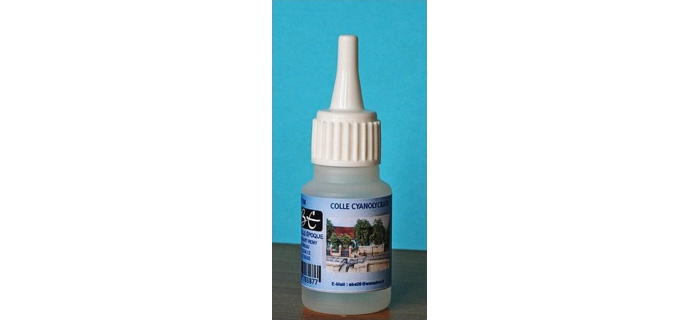

Storm a écrit:C'est bien de la découpe laser et de mémoire c'est chiant à coller H4 Peut-être de la cyano gel mais les colles plastiques ne prennent pas. De l'activateur serait un plus. Les kits de bâtiment de Gérard étaient très beau est complets mais ce matériau c'était pas top :C6 :maitre:
De fait, c'est une matière noire et brillante !!!
Sur la notice, il faut nettoyer à l'essence ... D9 ou un nettoyant à vitre :D3
Et employer une colle ABE 704... :D3 :D3 :D3
On est mal on est mal ... H4 H4 H4
Colle ABE704 ... c'est de la cyano ...

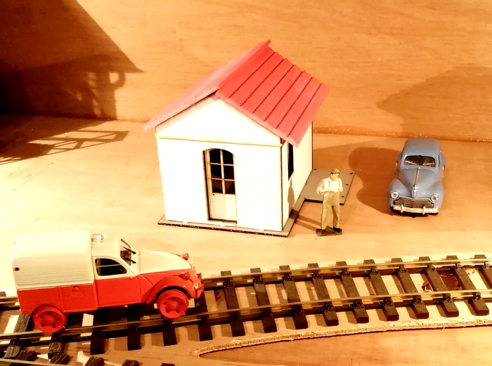

Bon ... petit montage sans colle, juste pour voir !
Je vais coller avec la colle 21 gel, en nettoyant bien les surface de contact ... le montage est relativement facile avec la plaque de base et des ergots de maintient ...

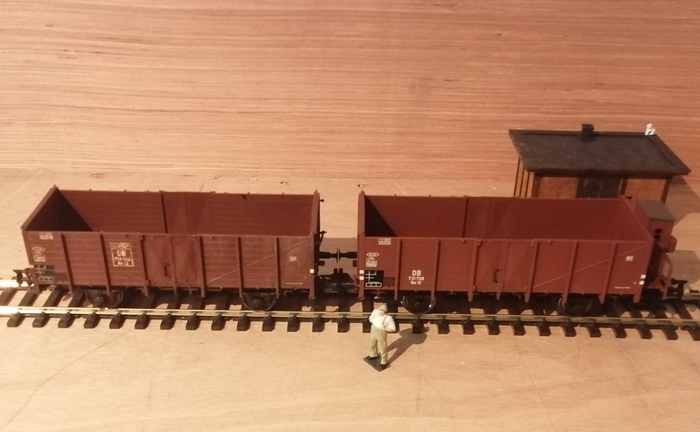

Et donc, je fais du rangement ... et j'ai retrouvé une boite ...
J'ai retrouvé une boite de rails Peco O gauge ... 12 coupons de 90 cm ... :ipb-251
Je vais pouvoir continuer la pose de la voie !! :boss:
Mais bon ... aujourd'hui, atelier patine chez un ami ... et demain, les ptits monstres qui reviennent, samedi assemblée générale à St Amand, et dimanche visite à une expo !!
Et donc lundi, on va se pencher sur la pose de la voie avec une équation à résoudre : comment poser des coupons de 90 cm sur des modules de 80 cm ... H4

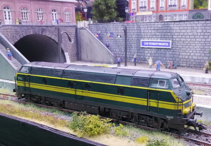

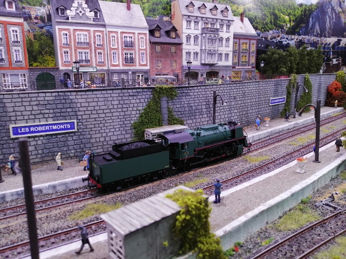

"Les Robertsmonts", un beau réseau où la coulisse est TRÈS NETTEMENT plus grande que la partie visible !
viewtopic.php?f=2&t=12197&hilit=saint+mand%C3%A9&start=30#p446709
Messages: 14989
Re: Olloy sur Viroin - Oignies en Zéro
Messagepar pelican » 01 03 2025 à 09:59

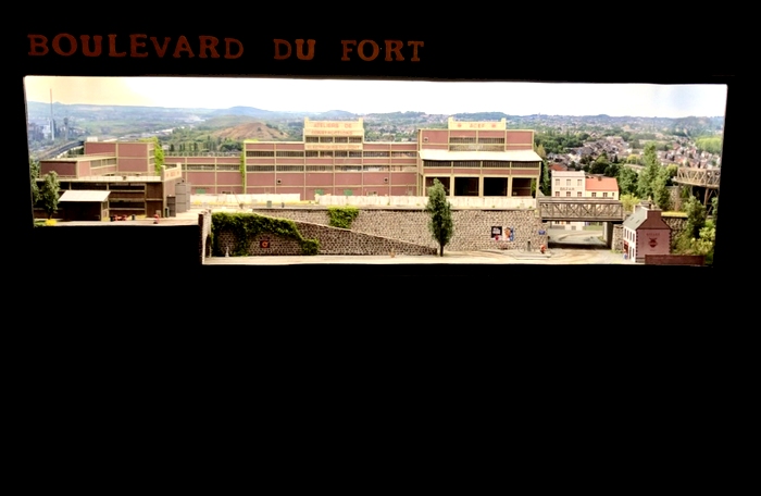

Après les Robermonts, il y a le Boulevard des Forts ... qui utilise les coulisses des Robermonts ! il y aura un troisième qui est en cours de construction !
L'idée sera de réunir les 3 modules mais quand ???
Pascal exposera le Boulevard des Forts à Chambéry ! E2

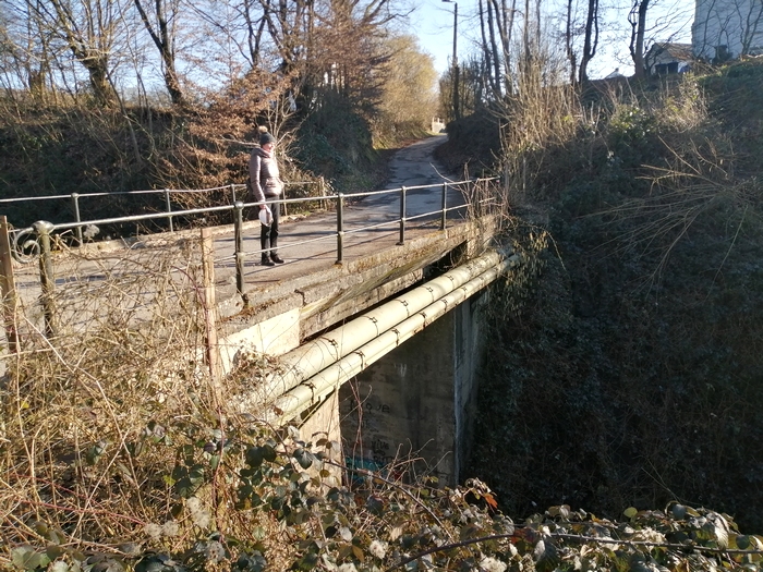

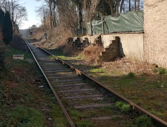

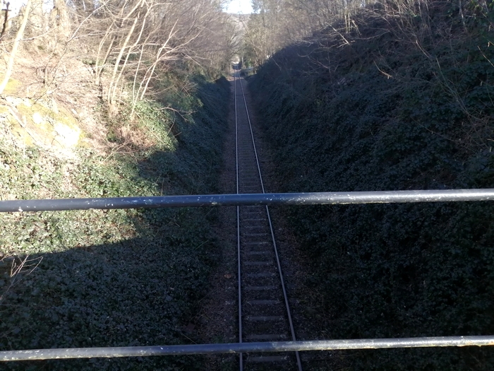

Messagepar pelican » 05 03 2025 à 10:18

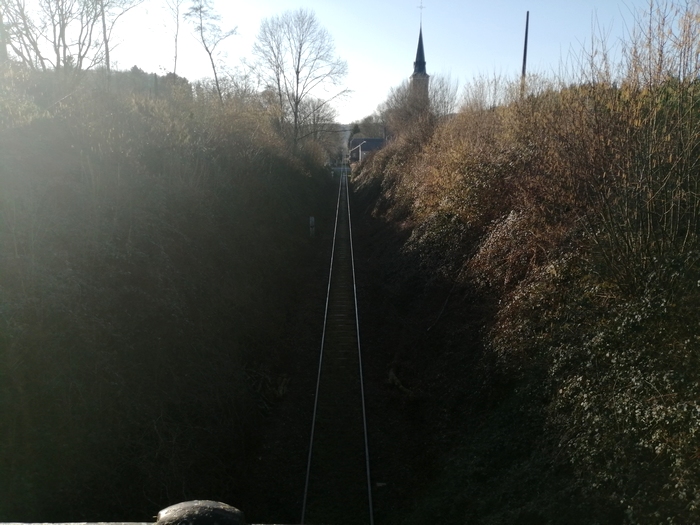

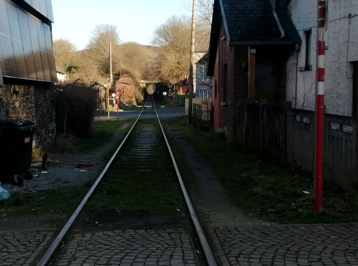

Petite balade à Olloy sur Viroin ... le but, retrouver la trace du pont vicinal, et puis voir si la boulangerie est ouverte ... :rod_siflet
La boulangerie était ouverte, mais en regardant du passage à niveau près de la boulangerie, pas de trace de pont vicinal !
Par contre, en regardant bien, de l'autre côté ... on voit un autre pont !!
On va donc vers le pont, sur un sentier qui longe la voie !! Mme Pélican est plus rapide, et elle tient fermement le sac de la boulangerie !! H6
Vue des 2 côtés du pont ...

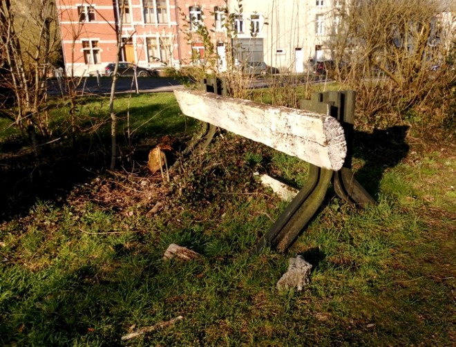

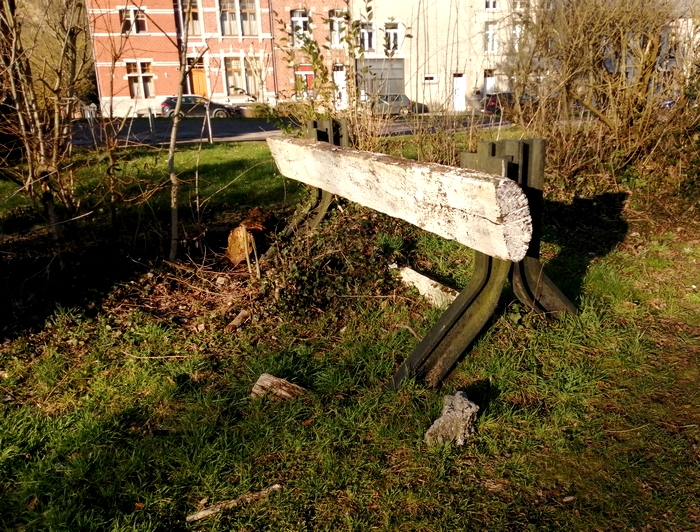

Retour vers la gare ... près de l'ancien heurtoir ... il y a un banc pour déguster au soleil des couques au raisin ... :ipb-251

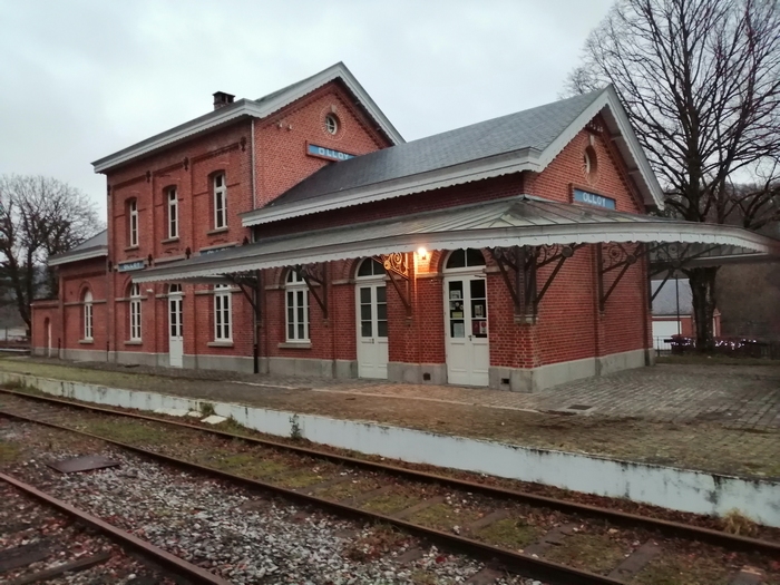

Suite à cette nouvelle visite, je me rend bien compte que le bâtiment d'Olloy est beaucoup trop grand pour se placer sur mes modules ... :C6
façade de ± 30 m sur ± 9 m soit ± 70 cm sur ± 20 cm en Zéro ... :?

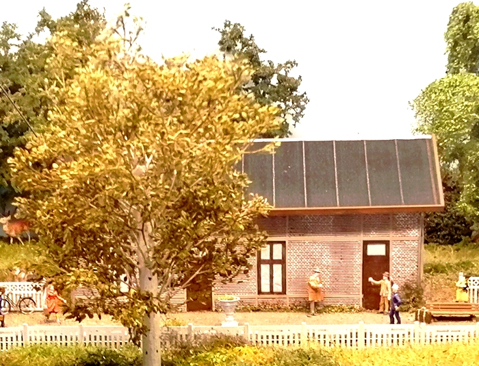

Messagepar pelican » 07 03 2025 à 10:48
Et comme le bâtiment n'existe plus et que nous avons qu'une seule photo, on va devoir interpréter ... sans devoir coller la réalité, puisque c'est une gare imaginaire ! C7
Comme la façade est une succession de module, on va dire 1 m pour la partie porte ou fenêtre, et 1 m 20 pour la partie brique
ce qui nous fait une façade de ± 11 m 20
A vue de nez, la largeur est de ± 5 m ( moins de la moitié de la façade )
Et pour la hauteur ... ± 3 m 20 sous la ceinture qui devrait être en métal ou en béton, et ± 60 cm de briques jusque la toiture !!

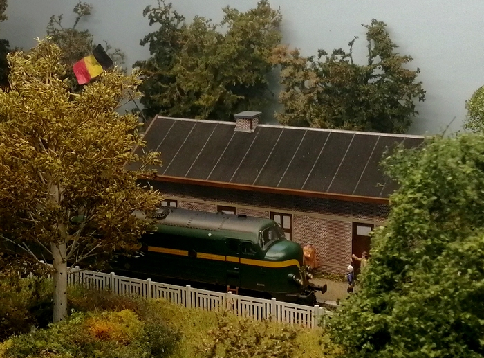

Toiture en ardoise .. ou en roofing ... :D3 je pense que ce sera tuiles, vu que j'ai encore des tuiles Redutex :rod_siflet
2 photos prises à Junglister : sur un petit réseau représentant Mont Sur Marchienne Zone Etat !
