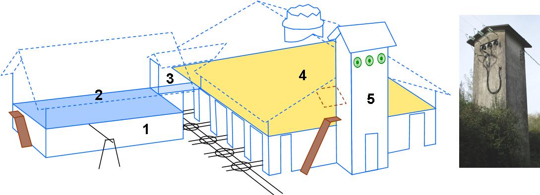

J'en ai trituré, des rails, cet aprèm !!!
Donc j'ai DES idées :D .
Mais avant, je vais monter la fameuse briqueterie avec les modifs envisagées il y a... ouuuuuuhhhh !
C'était là :
viewtopic.php?f=4&t=11018&p=400030&hilit=tuilerie+faller#p400297
Ça me précisera les volumes.
2 points invariables, car centres d'intérêt : la briqueterie et le dépôt/atelier de locos.
Pour ce dernier, j'ai du matos à mettre en valeur et du décor à travailler. Ouaiiis, du décor :rod_coeur :ipb-251 !

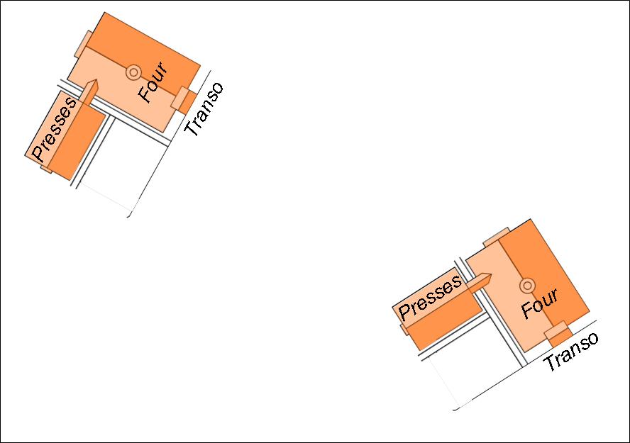

La briqueterie étant en L, elle doit forcément se trouver à droite au premier plan, ou en face à gauche :
Dans mon idée, elle doit cacher l'arrière plan et la voie "tournanron".
Nan mais passque je vais pas m'emmerbêter avec des voies dans tous le sens, aussi #B8 ...
À suivre le ouiquende prochain, na.

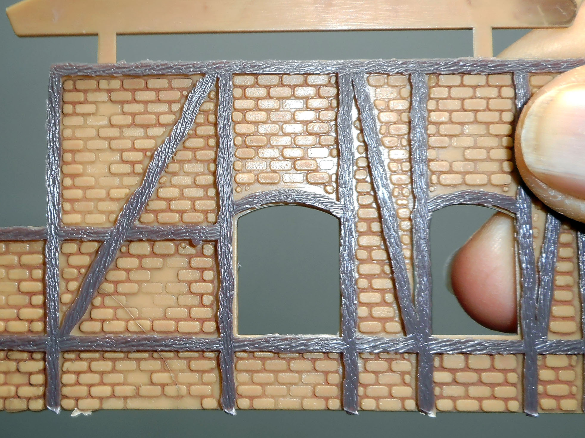

Messagepar Patrick ze rabbit Deludin » 29 09 2021 à 13:31

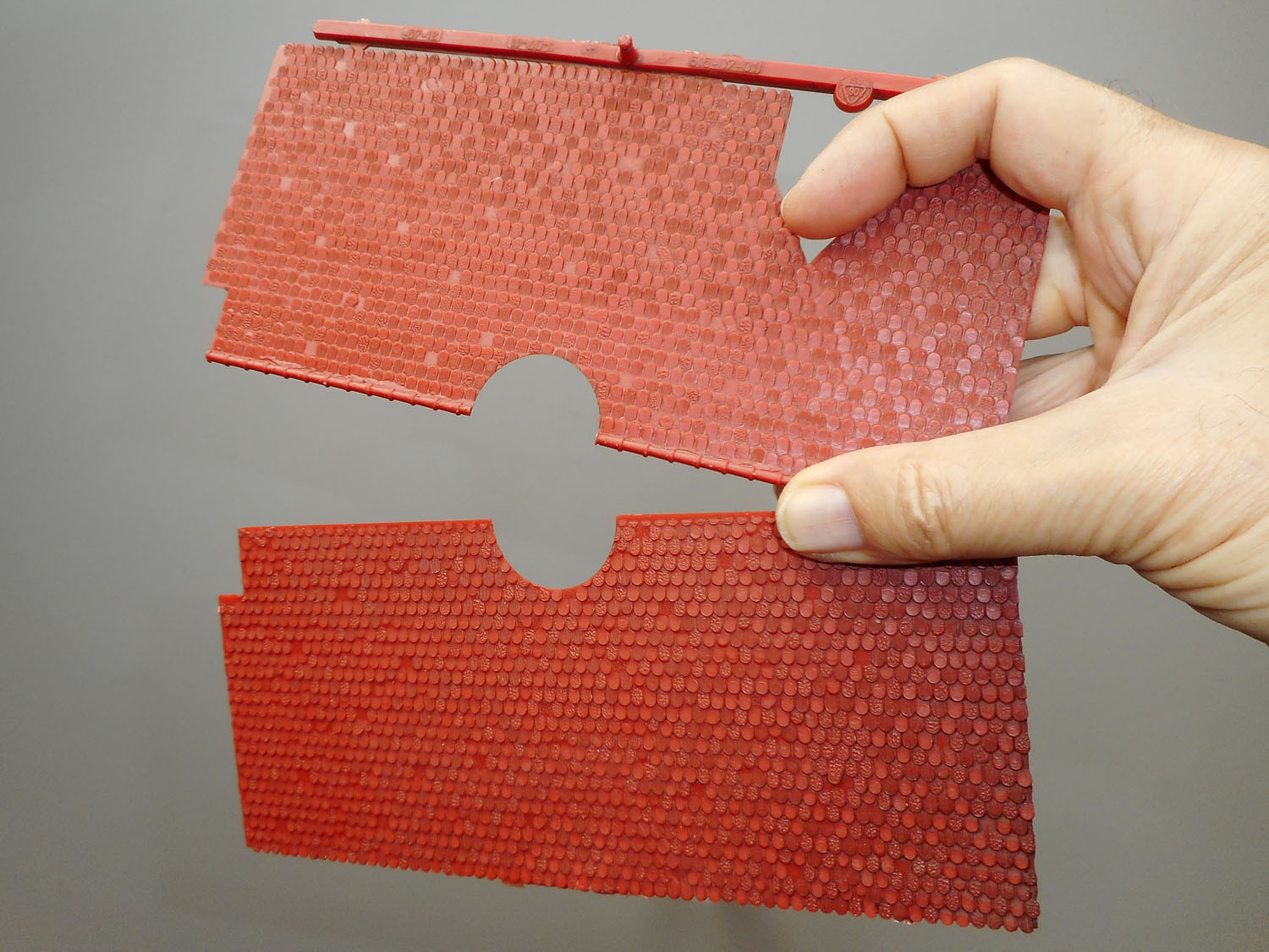

Hier soir, plongée en apnée (juvénile) dans la boîte de la briqueterie Faller.
J'avais déjà dit que je ne comprenais pas la différence de couleur entre les murs en briques (jaunes) et les toitures (presque rouges) : même si, évidemment, tout a été fabriqué dans une autre usine, c'était bien la même argile. Donc à peu près la même couleur après cuisson.
À moins que les murs soient fait en adobe, comme à Alamogordo :D3 . Nan, je plaisante...
Donc, tout sera de la même couleur, mais c'est pas le plus compliqué.
Les toitures fournies
seront remplacées par de la "tuile mécanique" : Redutex va faire fortune !

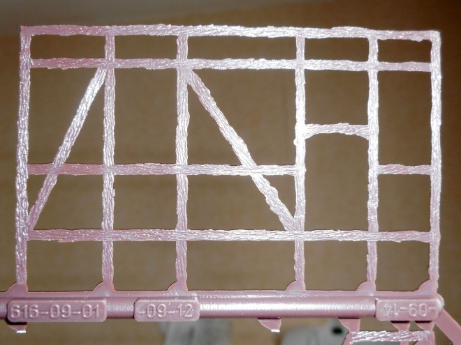

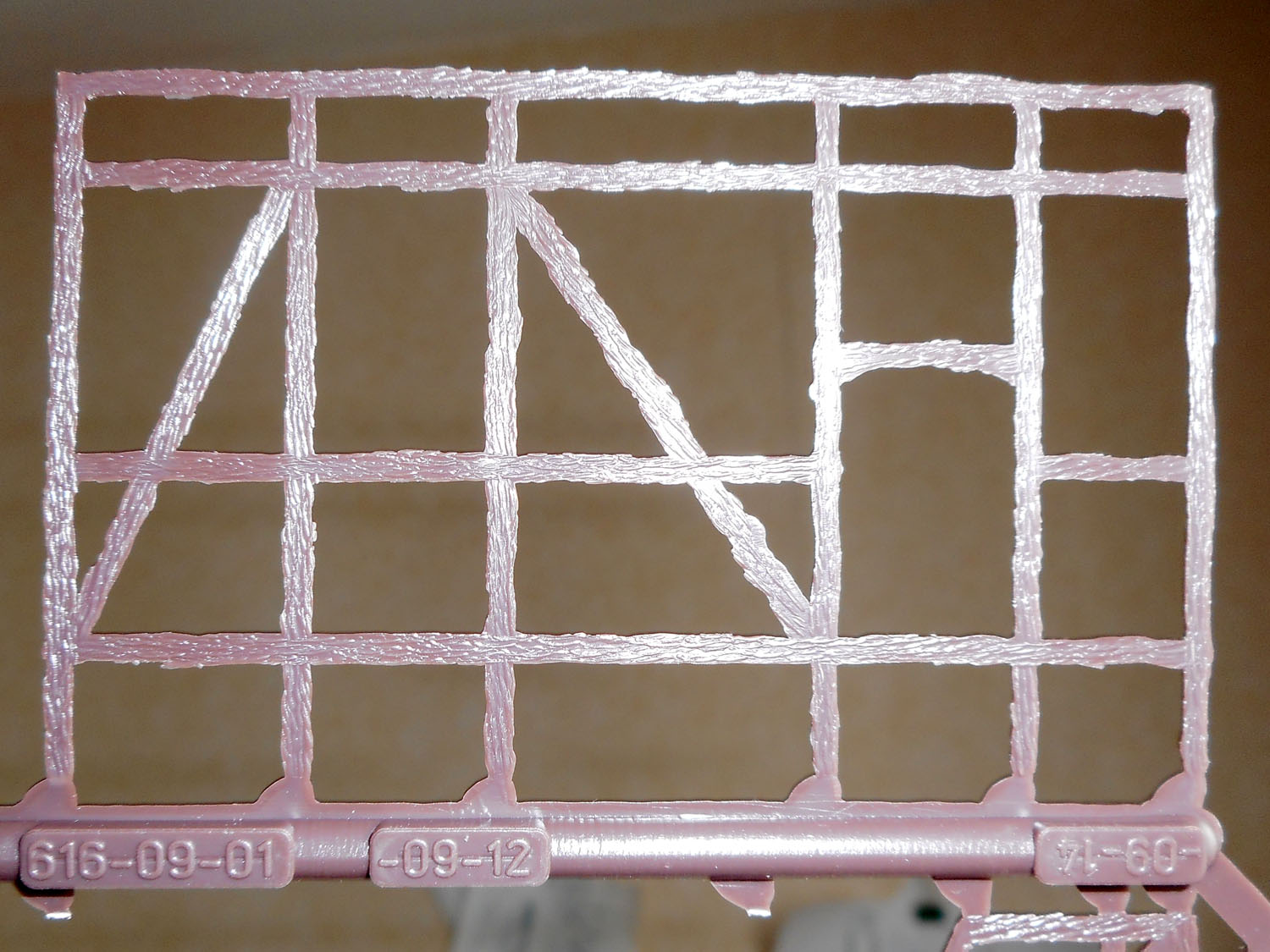

Le veinage de l'ossature bois des bâtiments est... en relief : je doute du résultat une fois vieilli.
Ferai un essai ce soir, on verra bien.
Et puis on est au moins à la fin du XIXe siècle : les bois étaient taillés à la machine (scie à ruban, scie oscillante mais rapide), donc des arêtes droites et pas en zig-zag.
Vais réfléchir, mais ça promet du boulot en perspective...

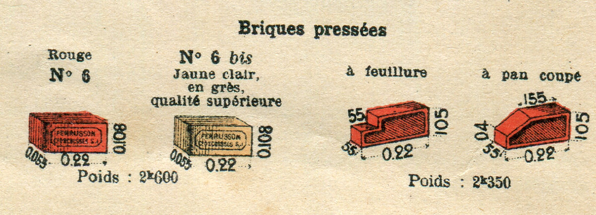

Ne t'inquiètes pas, Patrick, une même briqueterie peut fabriquer des briques rouges ou des briques jaunes et même d'autre teintes, çà dépend de la composition de l'argile, des mélanges, de la température et du temps de cuisson et de bien d'autres choses...
Les petites usines sont généralement spécialisées soit dans la brique, soit dans la tuile (tuileries, logique :C9 ) alors que les grandes usines, qui possèdent plusieurs fours, fabriquent les deux ainsi que presque tout qui se fabrique en argile (cheminées, tuyaux, balustres, vases, jardinières, etc.).
Extrait d'un catalogue "Perrusson Fils & Desfontaines", qui fabriquaient toutes sortes de briques, tuiles et autres produits.

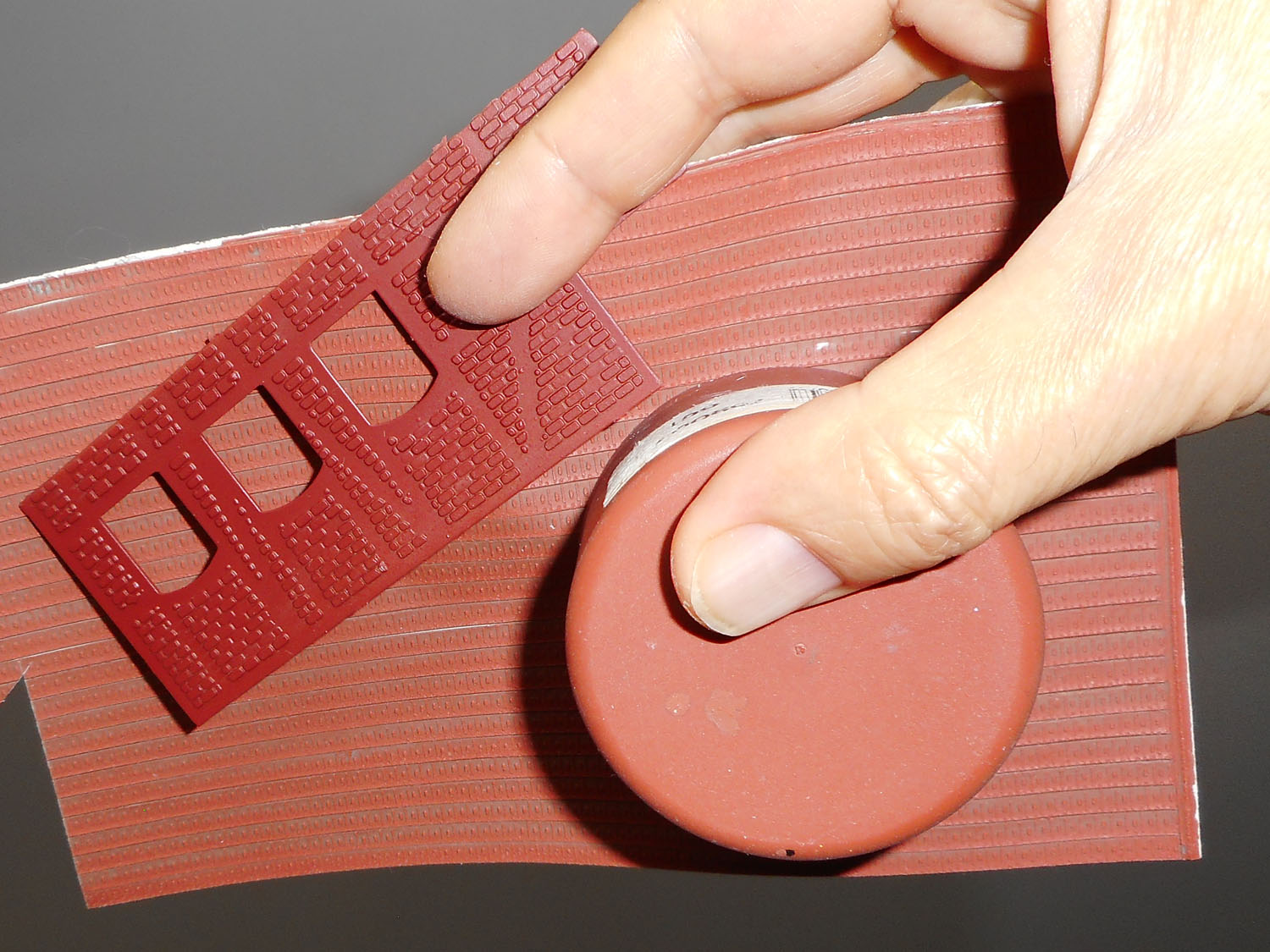

J'avais une bombe de peinture Duplicolor mate, de couleur Terracota la bien nommée, mais elle est vide.
Dommage, ça s'accordait bien avec les tuiles.
Reste le capuchon :
L'essai avec un apprêt brun rouille n'est pas concluant, beaucoup trop rouge #B8 .
Bon, retour à l'établi, pinceaux et terre de sienne brûlée pour voir.

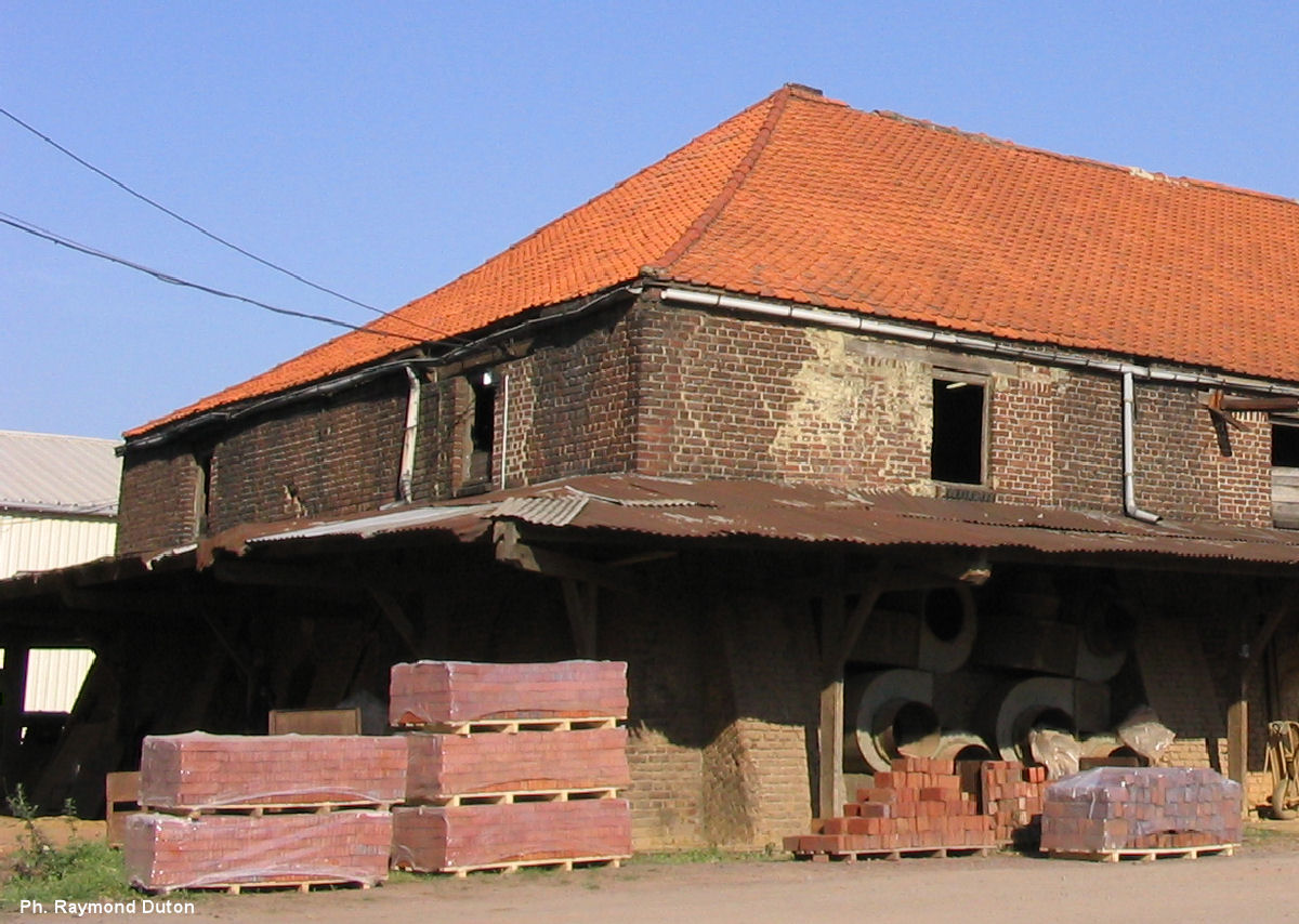

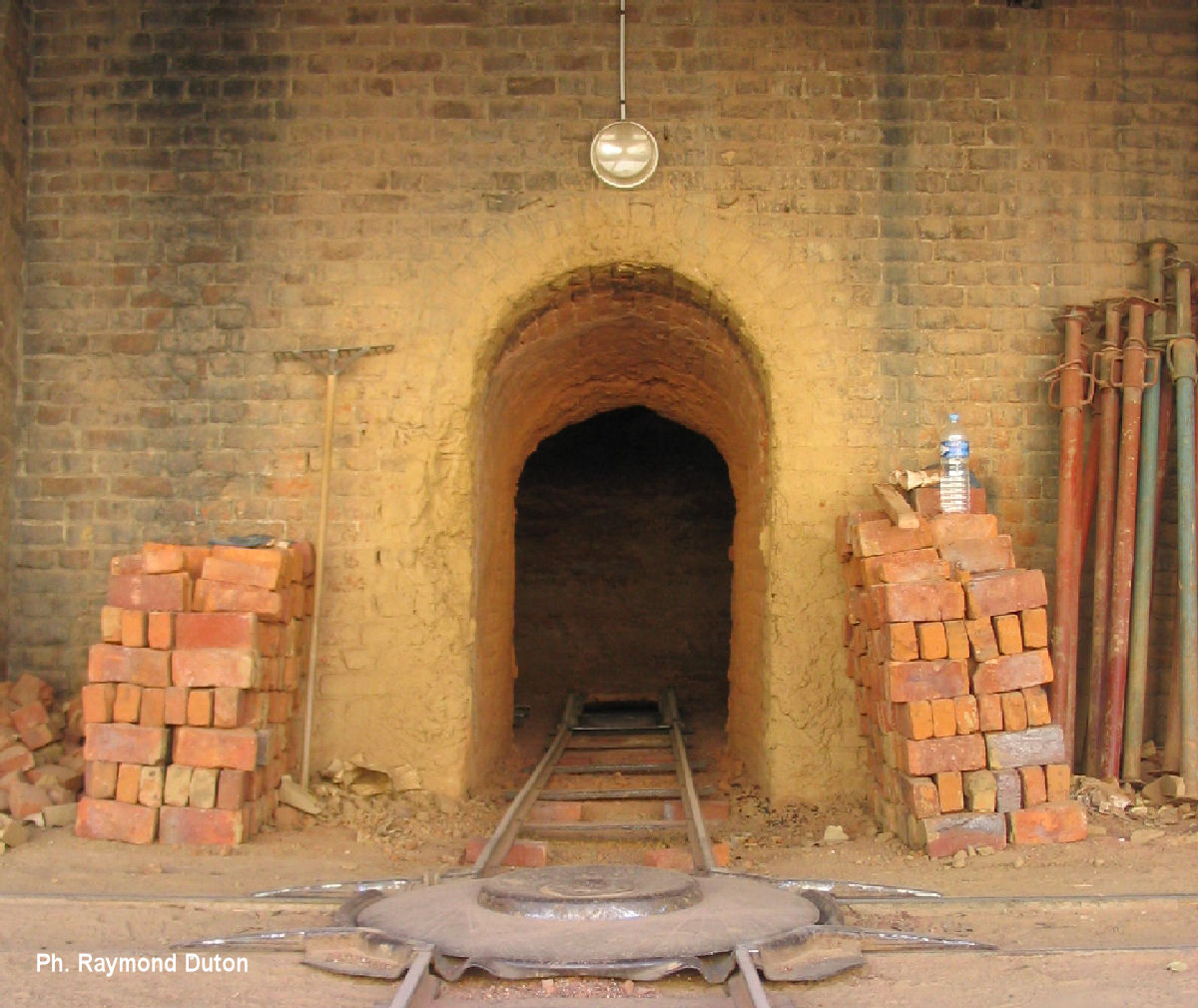

Messagepar Ramon Soupalognon » 29 09 2021 à 21:20

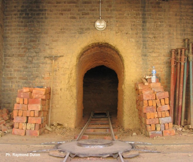

Quelques nuances de couleur de brique, ici à la Briqueterie Chimot :
