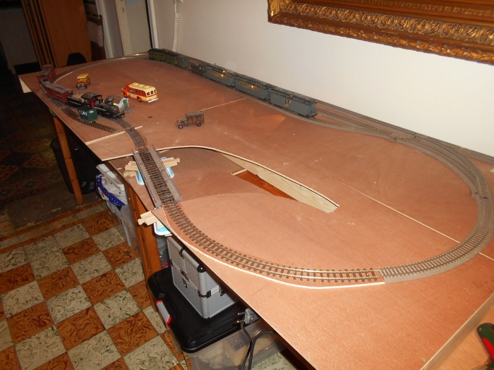

Hier soir, séance menuiserie ... et pose de la voie ... c'est fait ... :ipb-251
essais avec différents convois ... et qu'on ne voit pas ... C7
tout passe ... :boss:

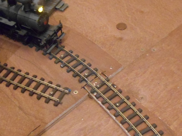

pour la jonction entre les modules et les 2 sections de voies, j'ai fait une liaison genre tenon mortaise, pas besoin d'éclisse, ça passe en douceur
bien merdouiller pour la commande du tortoise avec un décodeur : impossible de commander l'aiguille via la multimaus ... H4
déssoudage du décodeur : un fil sectionné au niveau du décodeur ... sans doute pendant le transport, vu que chez Zébu ça fonctionnait .. :H2
remontage d'un autre décodeur ... ça marche enfin ... :C6

"pour la jonction entre les modules et les 2 sections de voies, j'ai fait une liaison genre tenon mortaise, pas besoin d'éclisse, ça passe en douceur"
ccqff: C'est ce qu'il faut faire! #B6 C'est une technique que j'utilise (ou similaire) depuis que je fais des modules :F5

Re: Ce n'est pas le Pérou, On 30
Messagepar Patrick ze rabbit Deludin » 10 11 2018 à 11:05
Pas bête #B6 !
Mais ça fait un truc qui dépasse.
Y'a intérêt à faire gaffe lors des manips en expo (chez soi, c'est plus facile de gérer, on fiche tout le monde dehors #B2 ), ou préparer un caisson de transport adapté.
Messagepar Tyrphon » 10 11 2018 à 11:35
Je préfère renforcer les extrémités de voies en soudant les extrémités des rails sur une plaquette pour circuit imprimé, collée ou vissée sur le plateau.
Messages: 8562
Messagepar Patrick ze rabbit Deludin » 10 11 2018 à 13:20
C'est ce que je fais, avec un pion de centrage en dessous, sur le panneau vertical du caisson.
mais je me dis qu'un petit bout de rail sur un petit bout de CP encastré permettrait d'absorber les dilatations :F9 .
Ah zut, 'faut faire passer le courant...
C'est :C1 , le train miniature...
:rod_mdr2
Messages: 14893
Messagepar Tyrphon » 10 11 2018 à 20:07
Lea plaquette de circuit imprimé, c'est surtout pour éviter d'arracher les rails lors d'une manipulation malheureuse.
Messages: 8562
Messagepar pelican » 11 11 2018 à 12:04
ici, le tenon coulisse dans la mortaise, et pas de danger pour l'arrachage de la voie ... il y a aussi un tenon sous le module, qui s'enfiche dans une mortaise située dans le bord du module Pélichacamac .. ça bougera pas ...

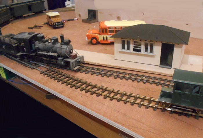

Messagepar pelican » 12 11 2018 à 10:03
montage de la halte de Pélichacamac ... de chez joswood ... jamais vu une aussi mauvaise notice de montage : quelque photos noir et blanc mal imprimée sur 2 feuilles A 4, pas d'explication, et j'ai du m'aider d'un photo prise sur le site pour y arriver ... et encore, j'ai des pièces en sur nombre que je ne sait pas ou placer .. H4 H4
