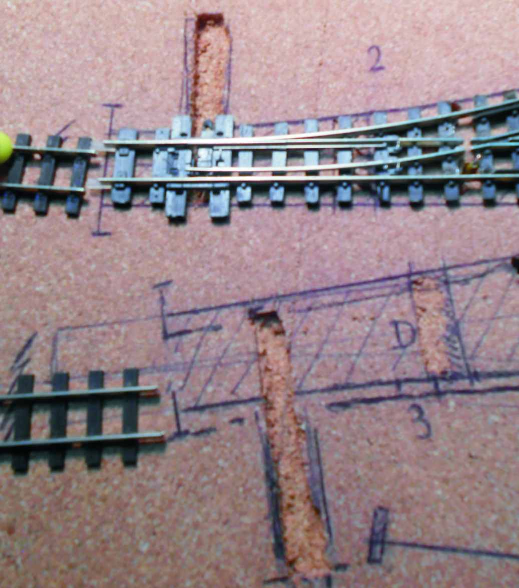

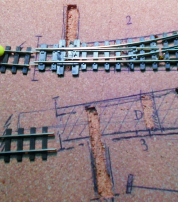

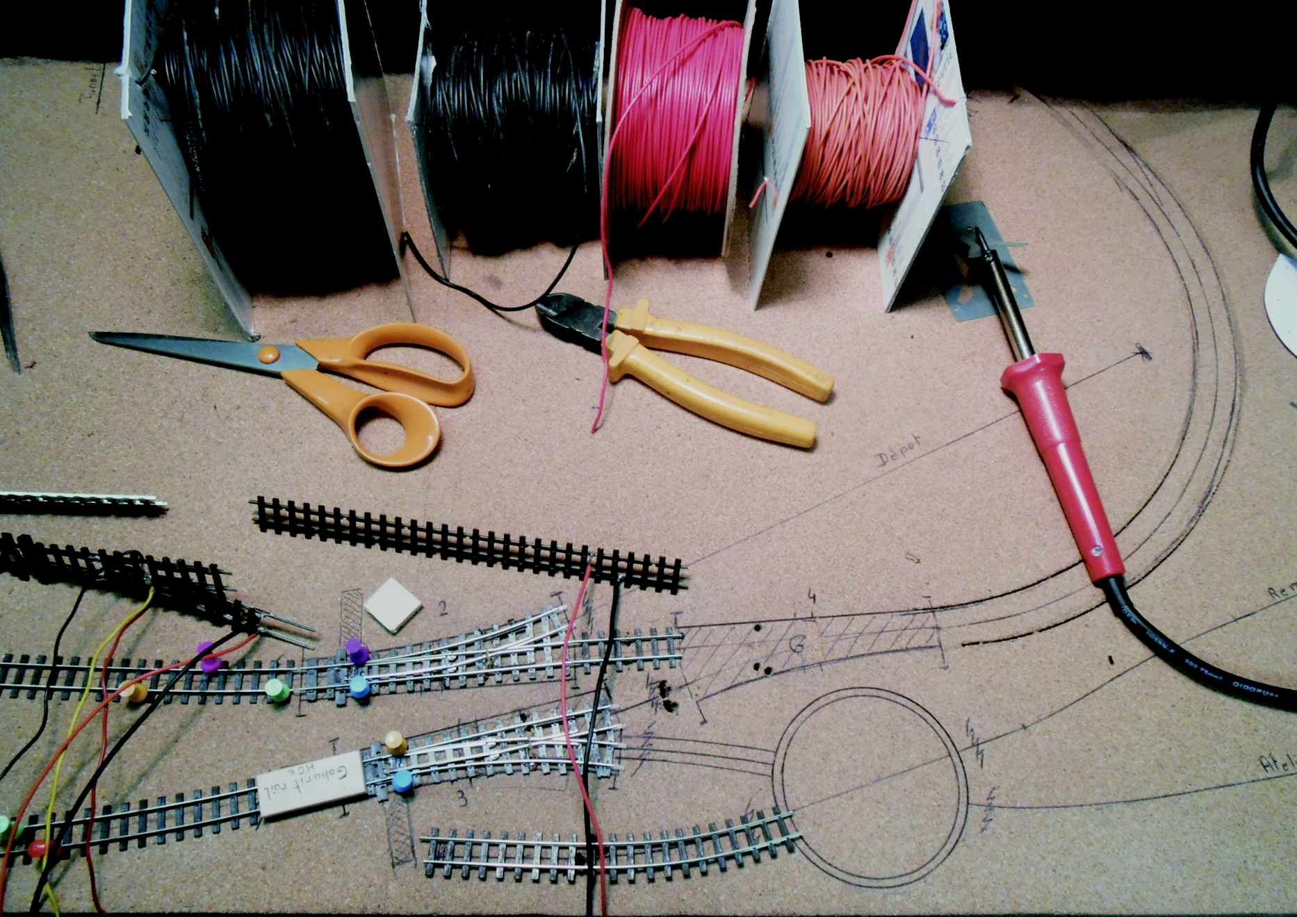

Messagepar pamiot » 13 06 2016 à 09:05
Les travaux en cours, préparation et ajustage des voies.
Soudage des fils sous les parties de voies pour raccord au feeder H4 H4 H4

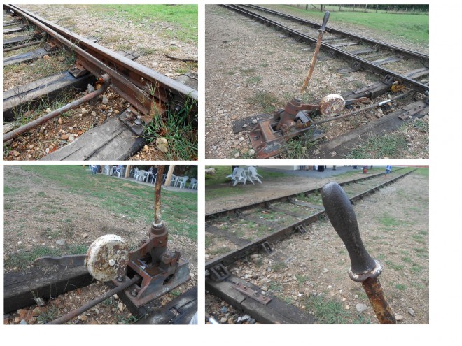

Le recouvrement en liège du châssis est bien pratique a cette étape de travail.
Préparation de l'emplacement des commandes d'aiguilles manuels type bullfrog comme vue sur la ligne touristique entre Roumazières Loubert et Manot en charente Limousine a bord d'un bel autorail bleu.
Commande qui me sert de modèle en image ci dessous :B3 :B3 :B3
