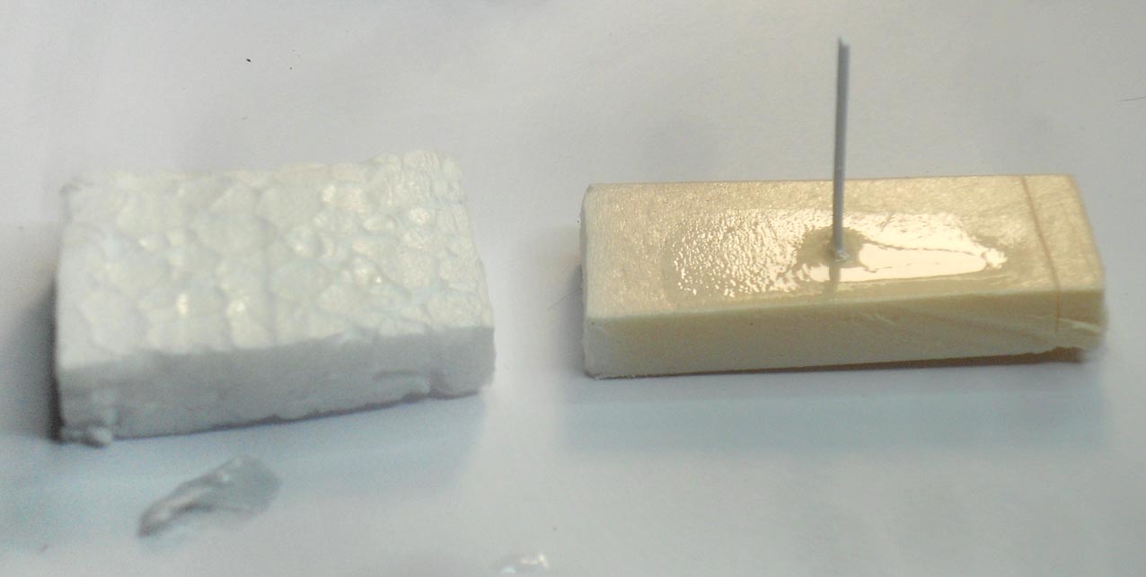

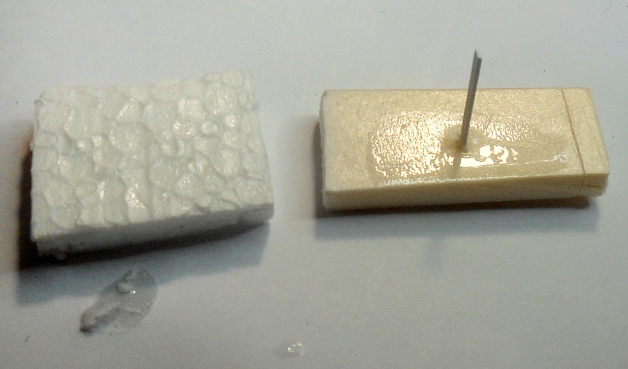

Petit test il y a 3 heures : le produit Prince August étalé sur du polystyrène expansé (à gauche) et extrudé (à droite)
Expansé : ça ne bouffe pas le produit, mais comme la structure et très aérée et le liquide très... liquide, ça traverse. Donc ça a collé le polystyrène sur la feuille blanche, que j'avais mise en protection au cas où #B6 . Et il ne reste quasiment rien d'autre qu'une trace brillante sur le dessus H4 . À écarter.
Extrudé : impec, ça bouffe pas et ça se lisse tout seul, mais ça je l'avais déjà constaté (viewtopic.php?f=4&t=8921&hilit=champignonni%C3%A8re&start=780#p402174). La surface ne poissait pas.
Bon, y'a quand même un truc qui me plaît pas, c'est que le liquide "monte" le long des objets plantés dans le support par capillarité :
Ça me fait pas rire, donc c'est pas la capillarité générale :H2 ...
Ce soir, je vais essayer de faire un fond de décor, pour que ça sèche cette nuit et que je puisse peindre demain soir au plus tard.
Dernière remarque : malgré le temps de séchage et la faible épaisseur de la coulée-test, ça poisse encore un peu. Donc si je mets 1 mm, il faudra combien de temps pour que ce soit hors poussière ?
Réponse en fin de ouiquende, si tout va bien.
À suivre...
