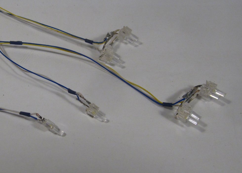

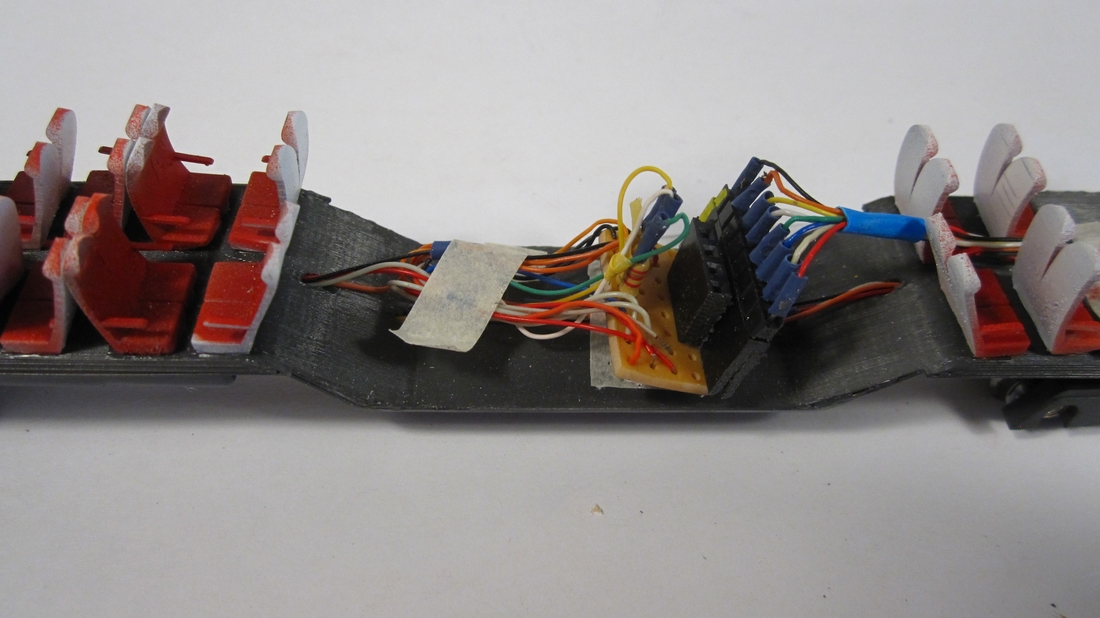

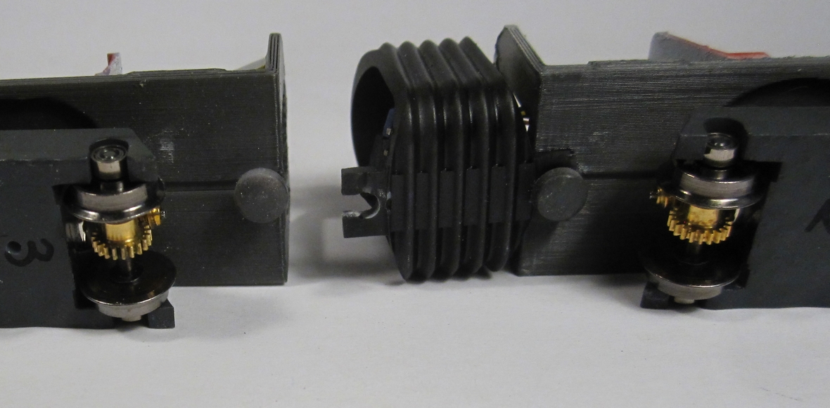

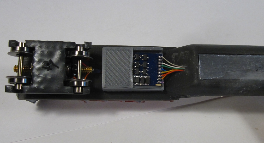

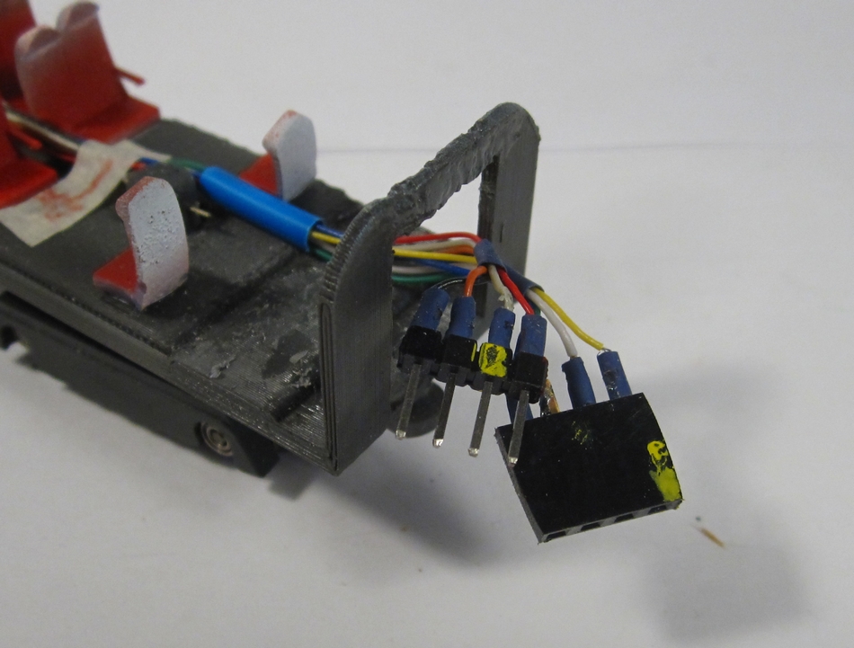

Préparation des leds d'éclairage.

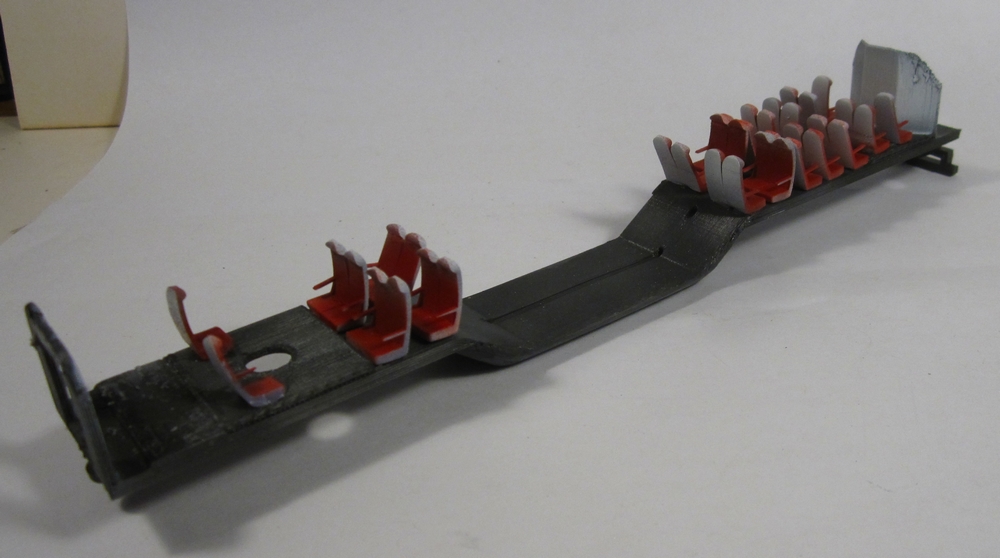

L'aménagement intérieur sera succinct et réduit aux sièges, l'intérieur étant très peu visible à travers les vitres teintées.

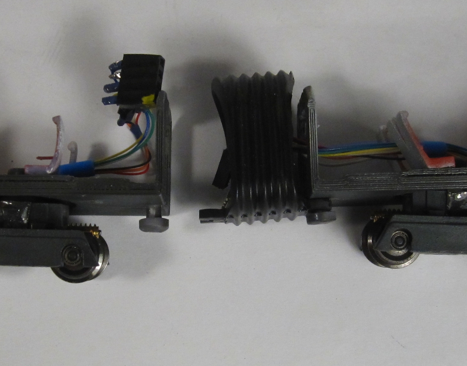

Mise en place du décodeur dans son logement.(trois roues dentées sont en rupture de stock)
Préparation du câblage intérieur et des liaisons.
La liaison des deux caisses sera réalisée par l'intermédiaire du soufflet qui se clipsera sur des pions solidaires des caisses.

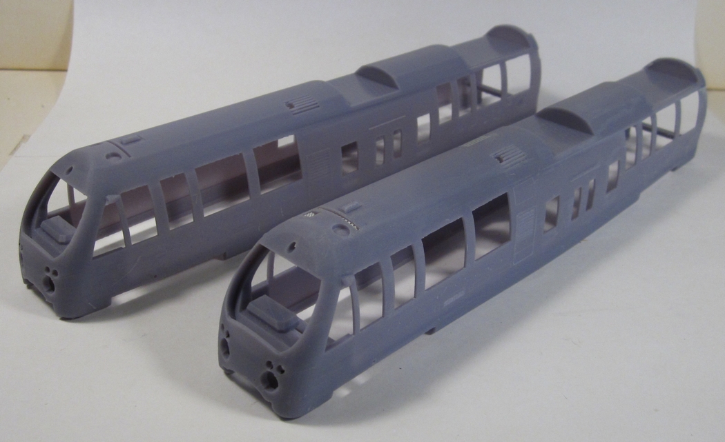

Impression des deux caisses.
A suivre..
Alain.

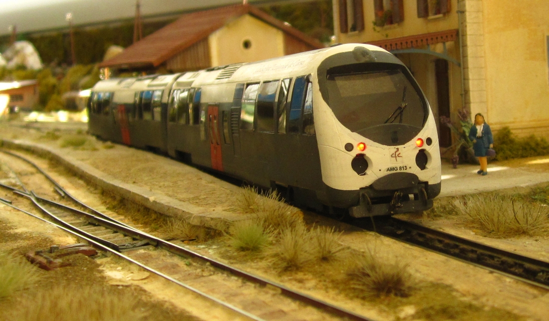

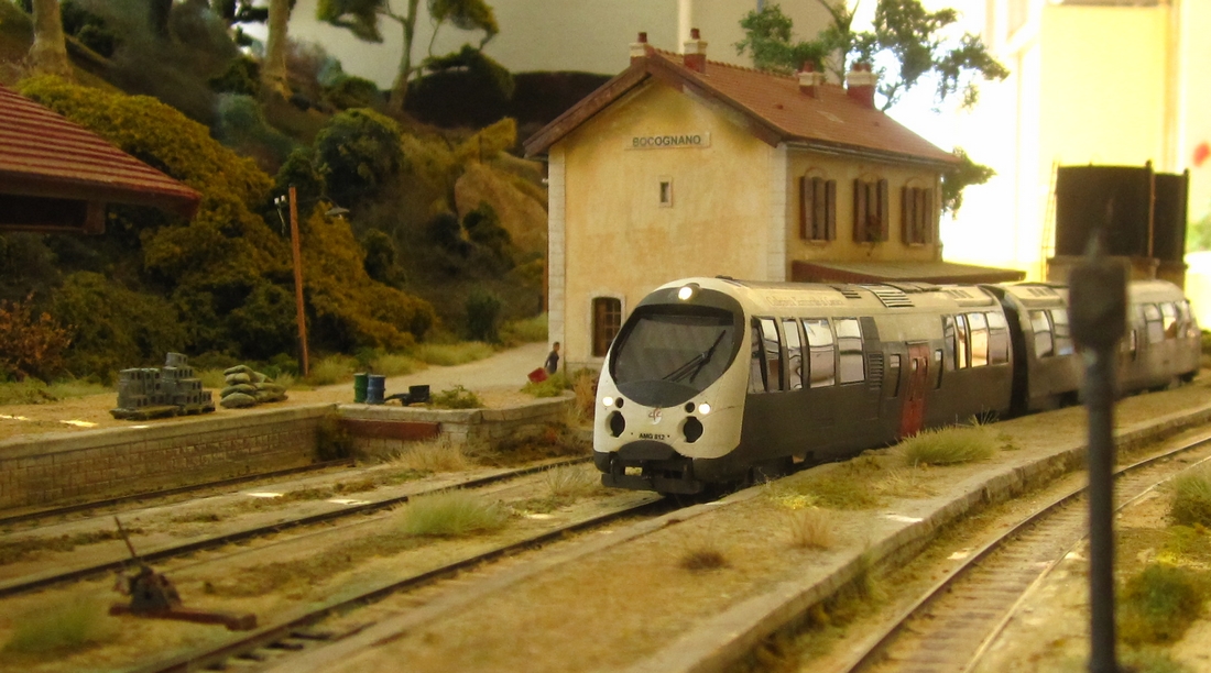

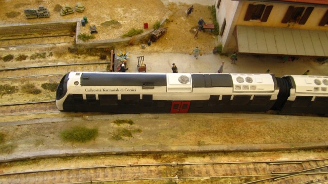

Dernière ligne droite.
Mise en peinture.
Pas le plus difficile pour mes deux mains droites.(je suis gaucher).
Quatre couleurs : Blanc trafic RAL 9016,
Les faces latérales, gris anthracite RAL 7016,
Les bas de caisse et le châssis , gris ardoise RAL 7015.
Les portes, rouge carmin RAL 3002.
JBB pose une bonne question.
JJB a écrit:Mais comment va tu faire les vitres????
J-J

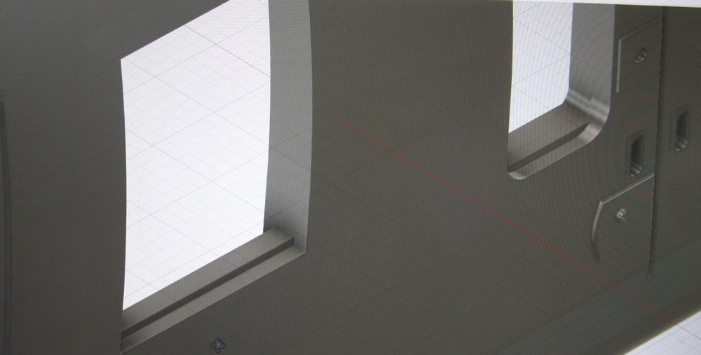

Les vitres sont teintées, galbées, affleurantes. Tout pour plaire.

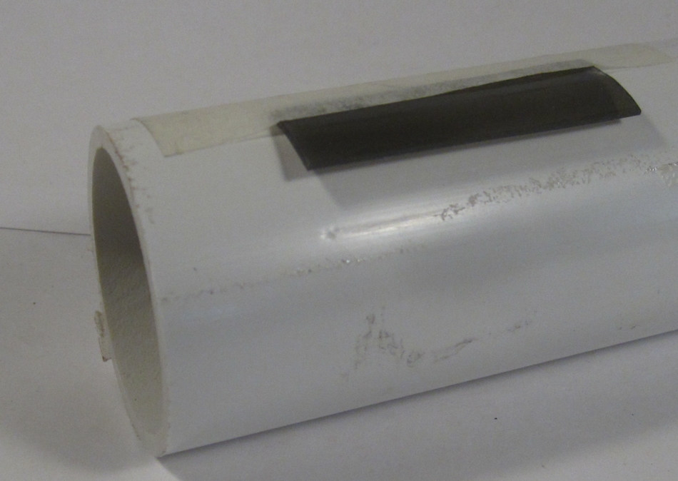

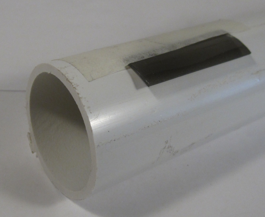

J'ai utilisé du polycarbonate de 0,8 mm.
Deux couches sur l'intérieur de gris anthracite à l'aérographe.
Le galbe est donné sur un tube PVC de 40 mm de diamètre au sèche-cheveux, en galbant surtout la partie haute du vitrage.
Des petits arrêtoirs à l'intérieur des ouvertures, situés à 0.8 mm du bord extérieur, permettent l'affleurement.
Et voilà.
Pascal va me dire, "et la déco des flancs"
Je bute encore sur l'obstacle. :F9
A suivre..
Alain.

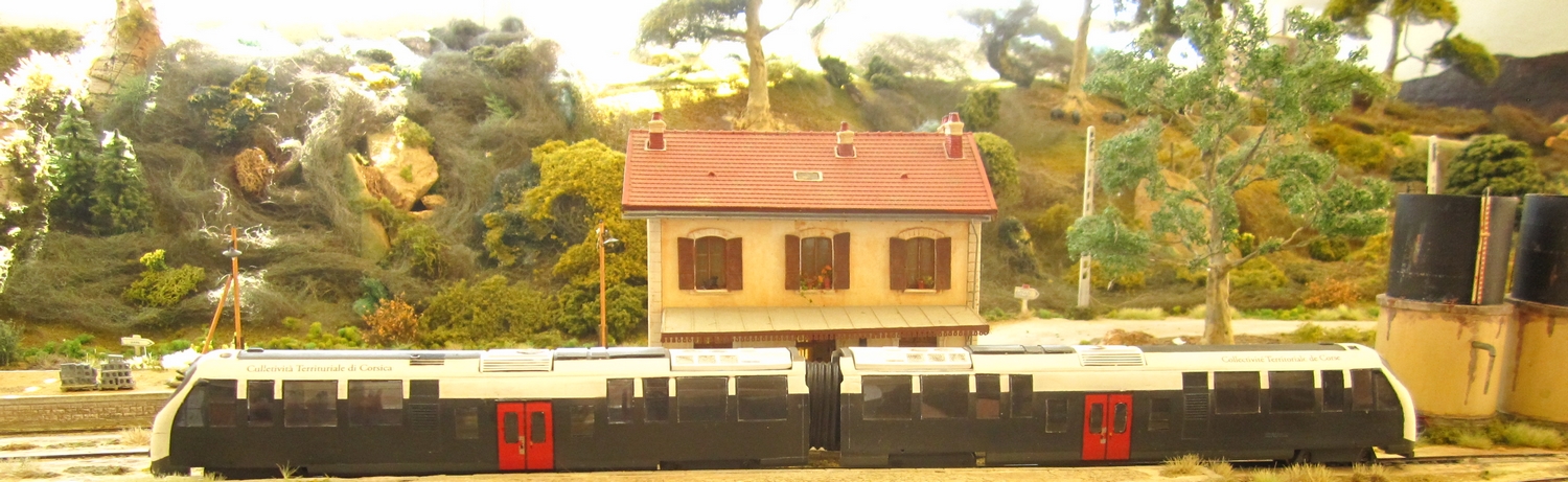

Messagepar Beyer-Garrat » 11 06 2025 à 20:04

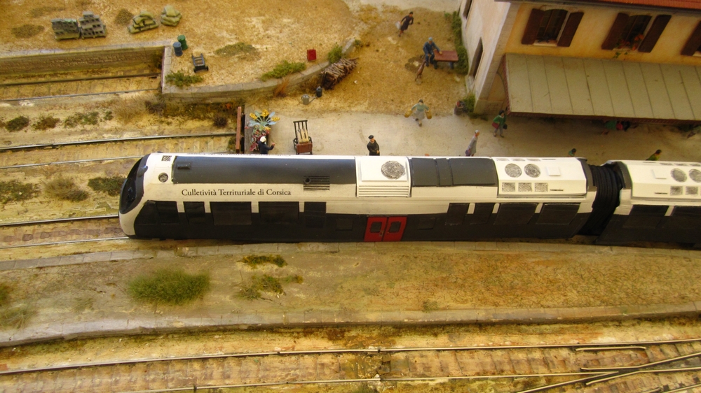

La troisième photo est bluffante de réalisme bravo ! :maitre:
