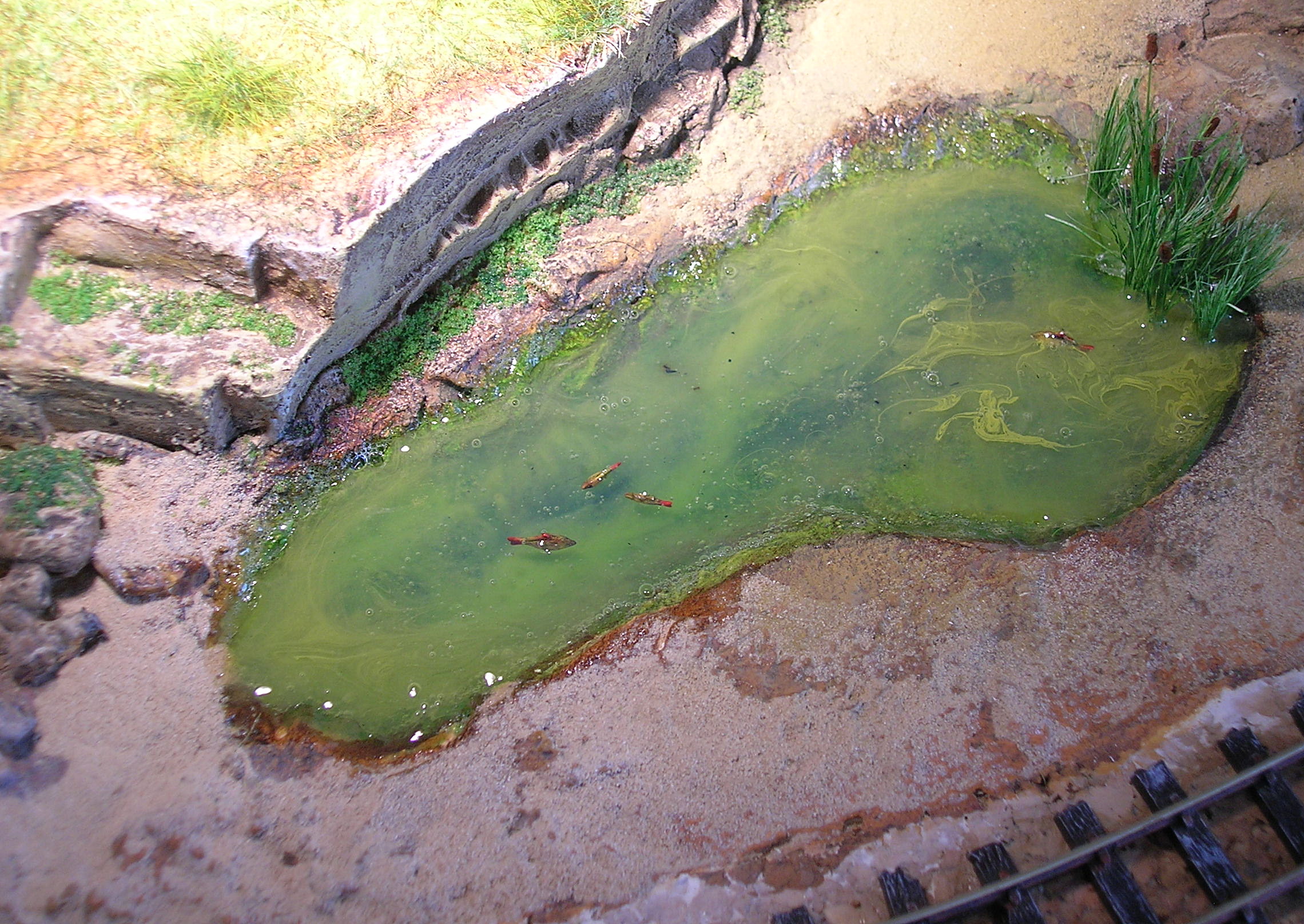

Tout comme la mare, ça stagne un peu en ce moment :oups2:
L'eau acrylique monocomposant, c'est pas le top. Ça met un temps infini à sécher, même en couche d'environ 1-2 mm H4
Avantage ça permet de faire des effets qui me plaisent bien :B3
Encore 1 ou 2 couches, voir plus à couler... :(
Vous remarquerez que j'ai fait un lâché de carpes :mrgreen: (il y a même une voie qui passe au premier plan...)

Ça rend bien les effets d'algues et de lentilles d'eau brassées par les poissons #B6 .
Question pas insidieuse mais juste pour savoir, vu que je vais me servir du même produit : les bulles, c'est que ça finissait de dégazer ? Parce que si ça sèche lentement, il ne devrait pas y en avoir :F9 .

les bulles c'est au niveau du "coulage". J'y suis allé un peu vite :?
il faudrait verser via un élément "conducteur" qui trempe dans le fond. On verse sur l'élément qui permet au produit de s'écouler sur le fond
Capito or not capito :F9 j'ai un peu de mal à expliquer la technique :rod_siflet
Ceci dit, ça ne dégaze pas #B8

Messagepar ptitrain » 03 10 2017 à 21:59
un peu comme ici, vers les 7 mn 20
https://www.youtube.com/watch?v=es56enkDemE

Messagepar Patrick ze rabbit Deludin » 03 10 2017 à 22:39
ptitrain a écrit:les bulles c'est au niveau du "coulage". J'y suis allé un peu vite :?
Bon à savoir : faire couler le produit le long d'un rond de plastique par exemple :F9 (je n'ai pas de tige de palmier #B5 ...) jusqu'au fond de la mare, pour que le liquide ne fasse pas de bulles en s'écoulant à son emplacement. Genre nitroglycérine, quoi D9, voir "le Salaire de la Peur" ...

pour les mares, j'utilise de la peinture gris-vert-bleue, et ensuite du vernis brillant ;)

c'est ce que je pensais faire, mais comme j'avais des poissons dans la boîte avec les hérissons, lapins, etc... j'ai voulu les utiliser :mrgreen:
