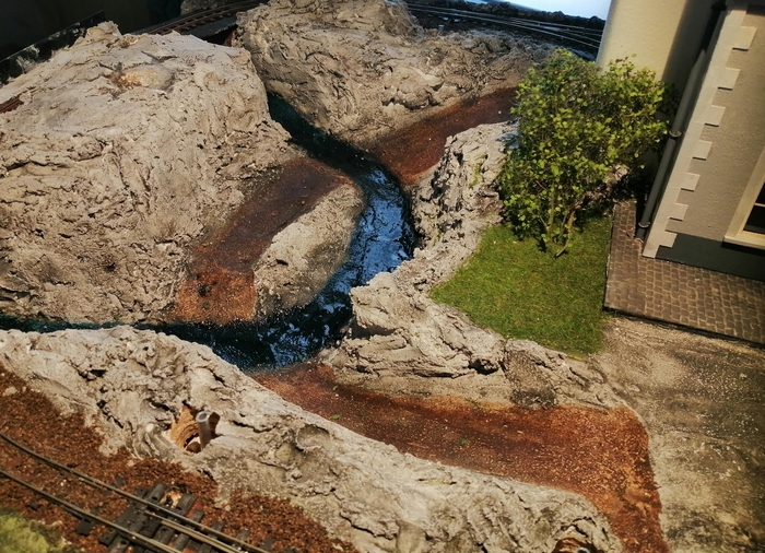

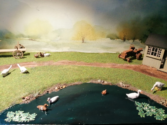

Pose d'un vernis "kyvabien" sur la mare aux canards, et le Caniveau ...
Vernis miroir : c'est superbe, mais ça ne rend pas trop bien en photos ! ;)
La ref du vernis : Diamantine expert, vernis ébénisterie, incolore, brillant :ok

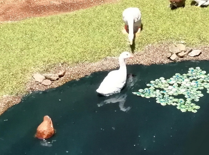

Meilleure photo du vernis "miroir" ;)

Très beau résultat : le vernis est certainement plus facile à maîtriser que tous ces produits voulant imiter l'eau.
Y'en a qu'ont essayé, i' z'ont eu des problèmes #B8 .
viewtopic.php?f=4&t=8921&hilit=capillarit%C3%A9&start=870#p403401
Il doit en plus à voir l'avantage de ne pas rester poisseux.
En mettant plusieurs couches, on doit pouvoir obtenir un effet de profondeur.
Et en mettant BEAUCOUP de couches, même y intégrer des poissons, des vieilles poêles à frire rouillées D9 et autres.

Au touché, c'est super sec ! et pour la reproduction du ruisseau, ça fait des reflets, on dirait vraiment un ruisseau qui coule joyeusement dans son lit ! :ipb-279

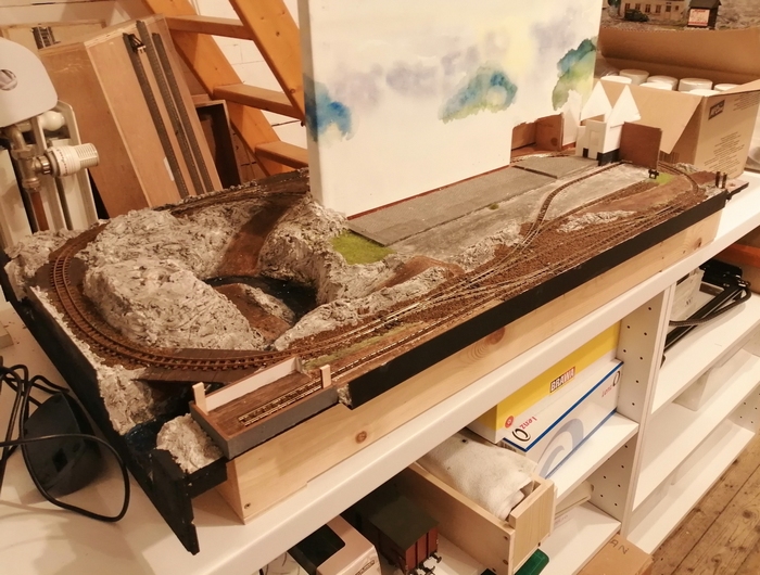

Bon ... petit répits dans les travaux, le grenier ne va pas être utilisé jusque la fin de semaine, et j'en ai profité pour rebrancher la voie étroite, et tester le matériel !
Après un gros nettoyage de la voie, la loco vapeur et la draisine Ford T roulent sans soucis ! :ipb-251
Mais le locotracteur diesel racle le décor à 2 endroits H4
Va falloir sortir le burin et le marteau :C6

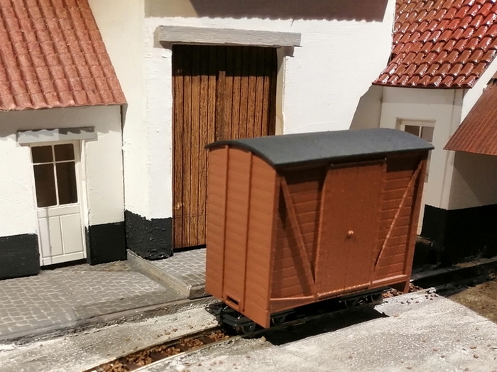

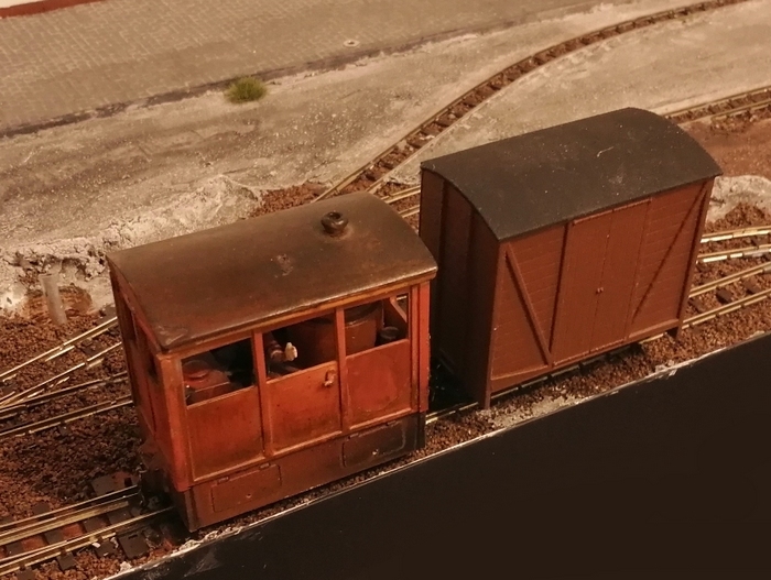

J'ai pu bosser sur le wagon brun :ipb-251

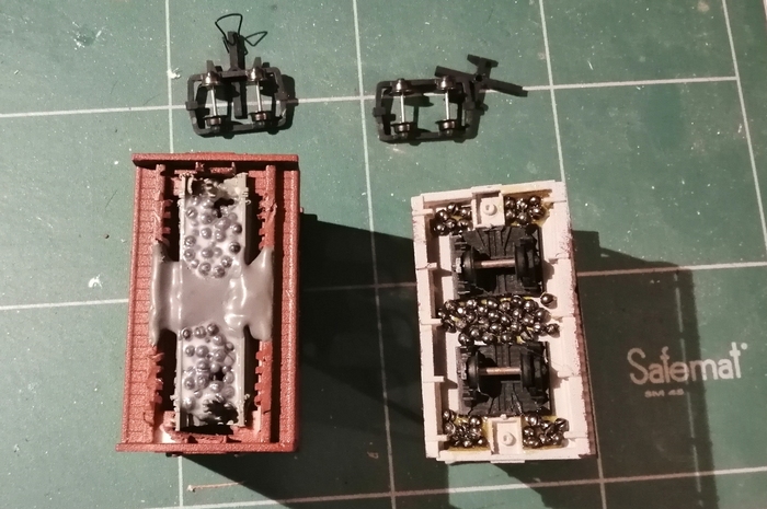

Assemblé à la va vite, il est très mauvais rouleur !!
Un peu trop léger, j'ai donc coulé un lest avec des petits plombs, et de la colle blanche, solution adoptée pour la baladeuse ;)
La suite :placer un crochet sur le locotracteur ! ;)

Remontage du wagon et test: Saroulmapoul :ipb-251
