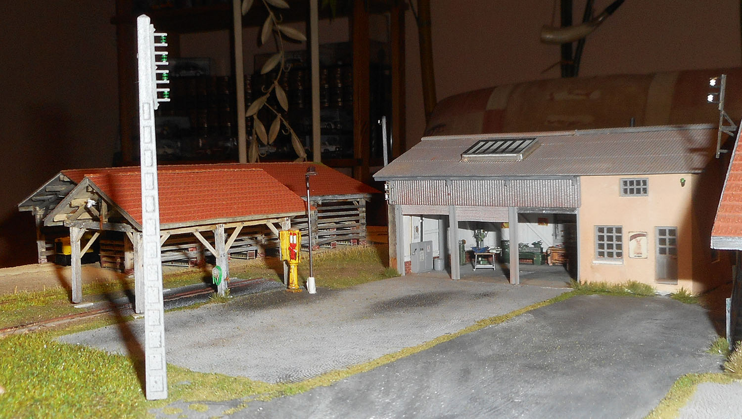

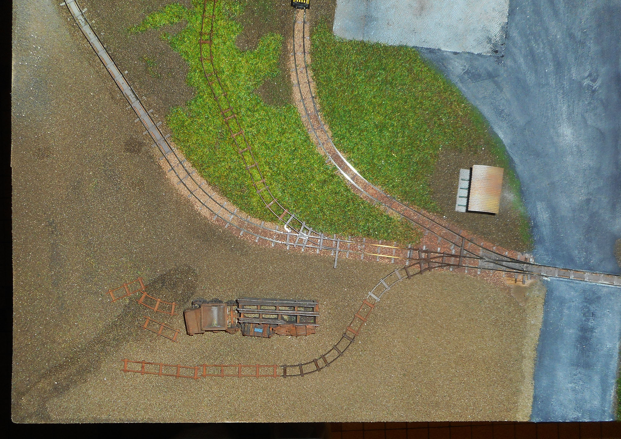

Voilà ce que devrait donner l'aménagement de l'angle, si je ne déplace pas le tas de saloperies matériel de -90°, pour libérer les perspectives :
De plus, ça me permettrait de faire un tracé de voie moins tortueux.

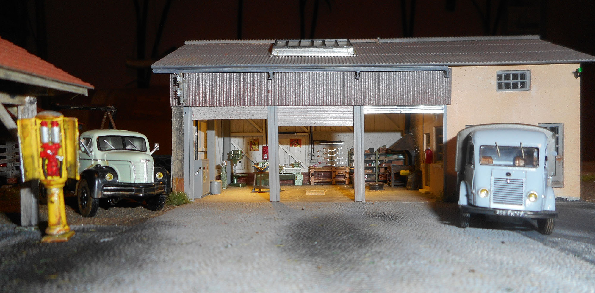

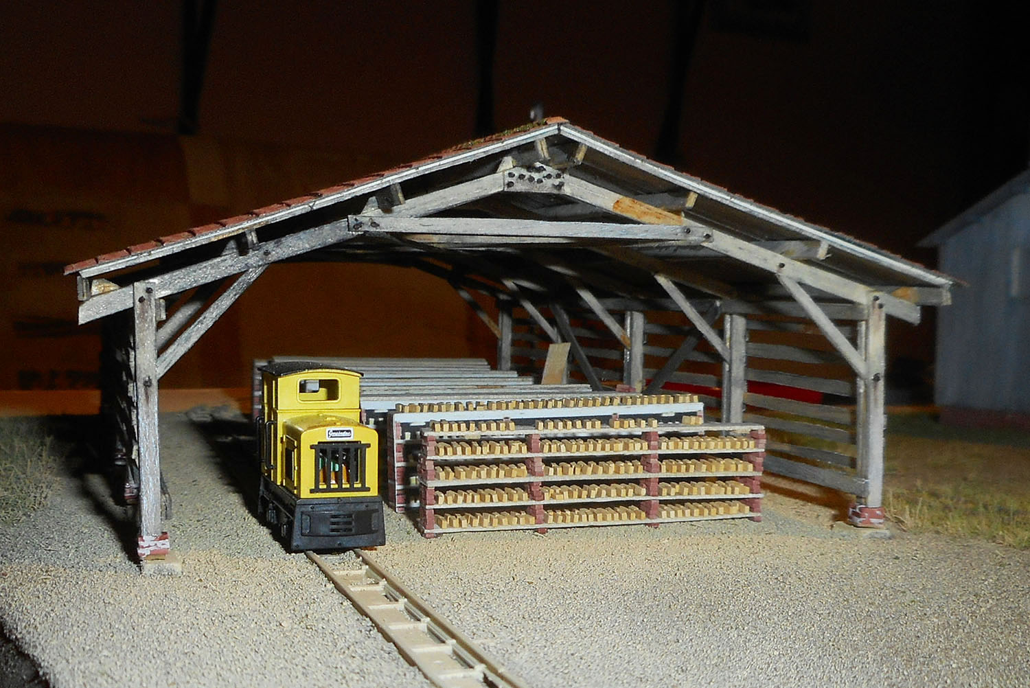

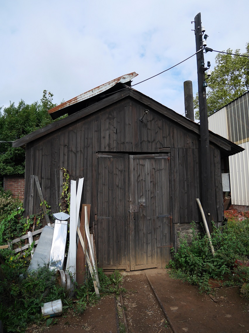

Et une remise comme celle-ci, fermée #B2 :
(photo piquée sur le sujet "Chimot").
J'aime bien le bois, c'est facile à reproduire :rod_coeur .
La teinte brune pas naturelle vient sans doute qu'il était passé à l'origine au goudron de hêtre pour éviter le pourrissement.
D'ailleurs il a bien vieilli, je trouve.

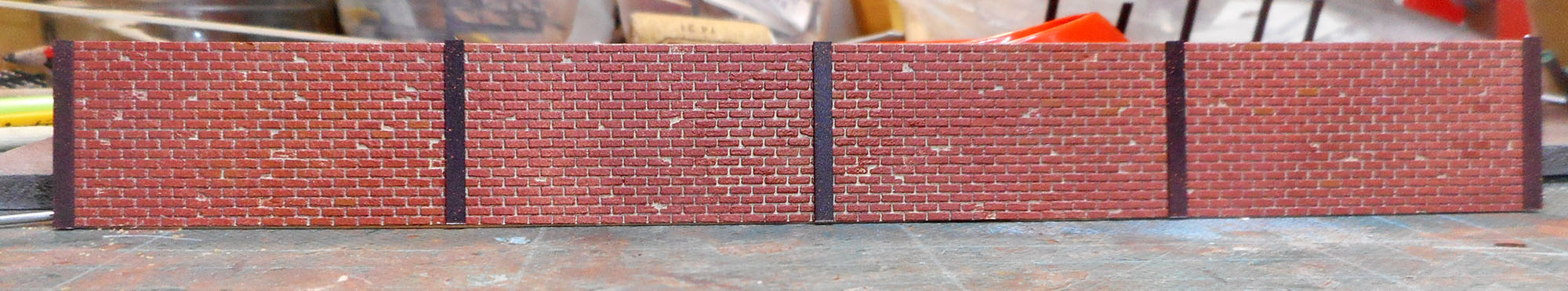

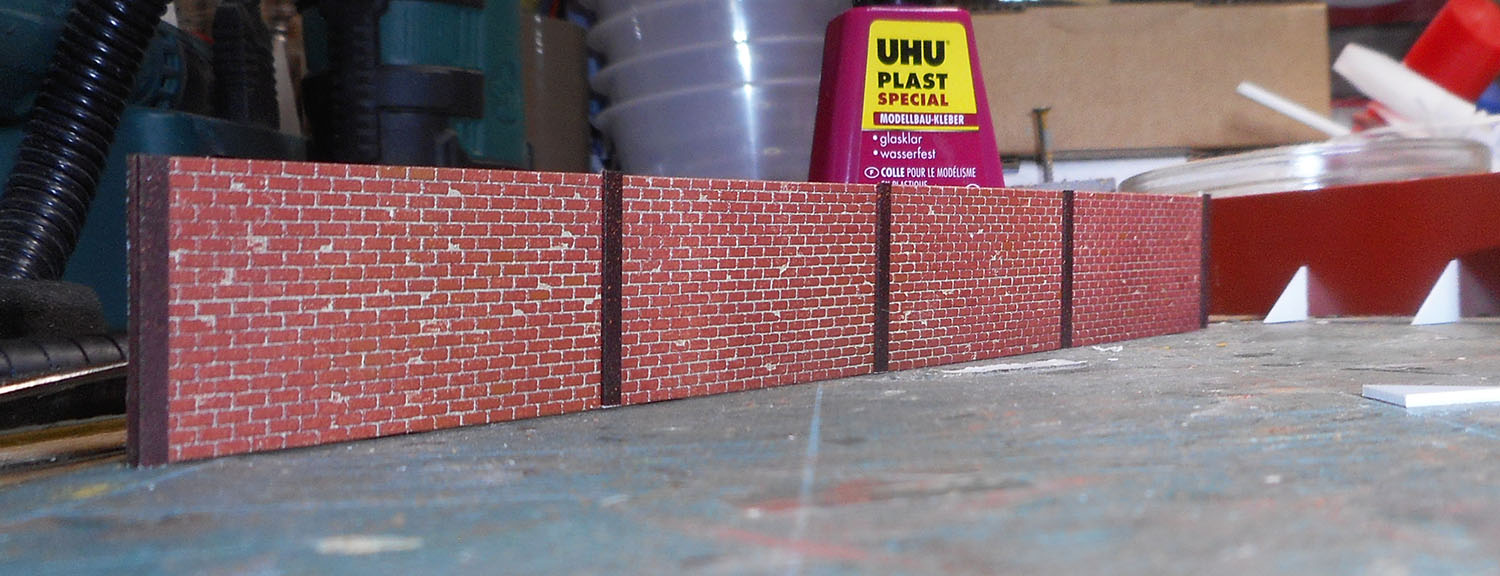

J'avais déjà la plaque de briques peinte.
Alors j'ai fait des "plats" en ferraille plus ou moins rouillée, selon la méthode des pschiit plus ou moins appuyés en apprêt brun clair + noir mat léger + crachouillis d'orange :
Objectif, réaliser quelques mètres (au 87e) de ça :
Ossature fer-et-briques chère à la fin du XIXe siècle mais encore pratiquée dans les années '50, avant l'invasion du parpaing puis du béton en plaque.
Les plats imitent la partie visible du fer en H dans lequel vont se glisser les briques de 11 cm. Tous les 4 m (à l'échelle), c'est une distance trop importante, mais j'avais pas assez de profilés plats pour les resserrer !
Et je ferme l'arrière du site :
Ce sera accompagné de moulte végétation, plus ou moins envahissante et haute, de façon à cacher la coulisse.

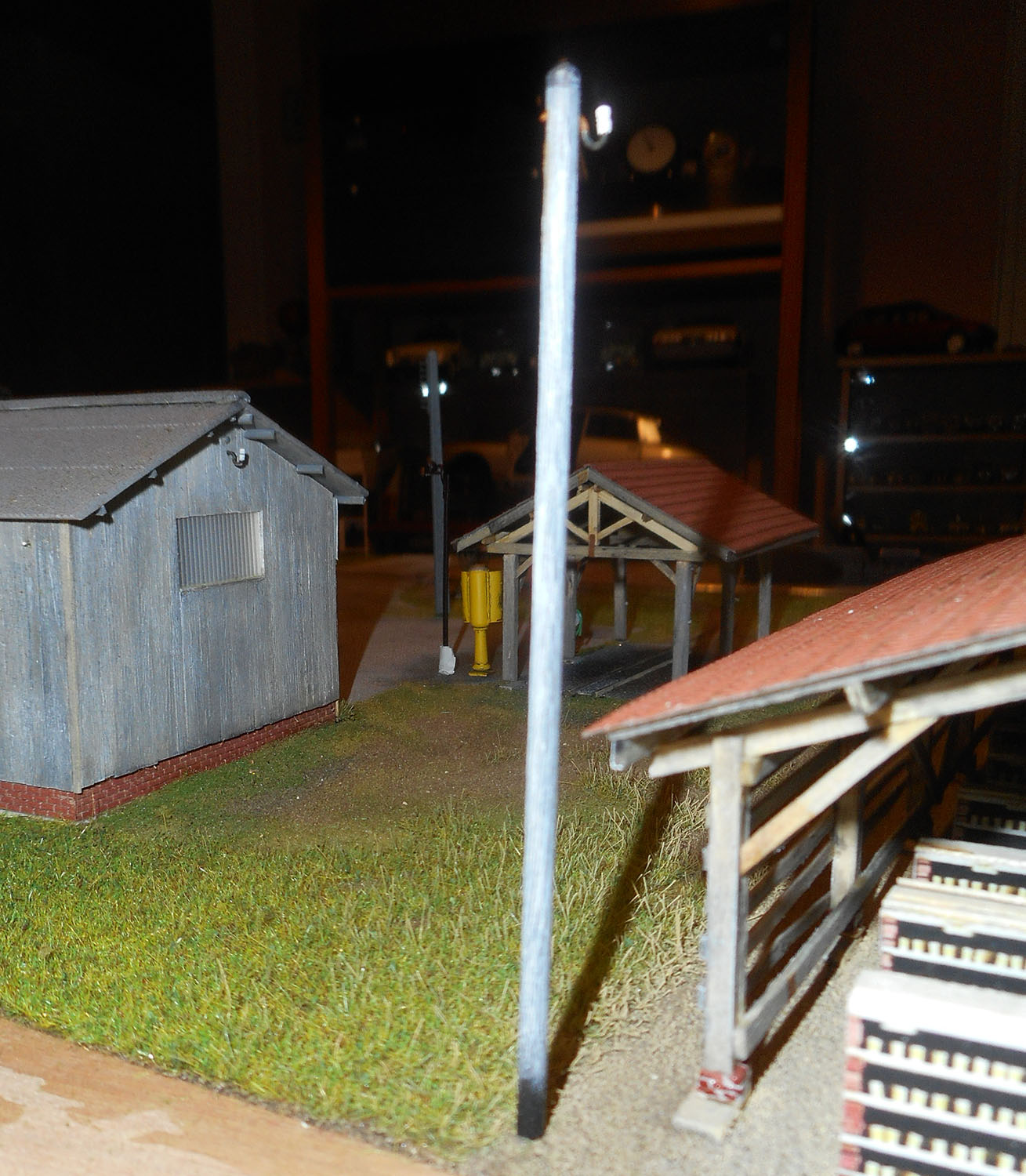

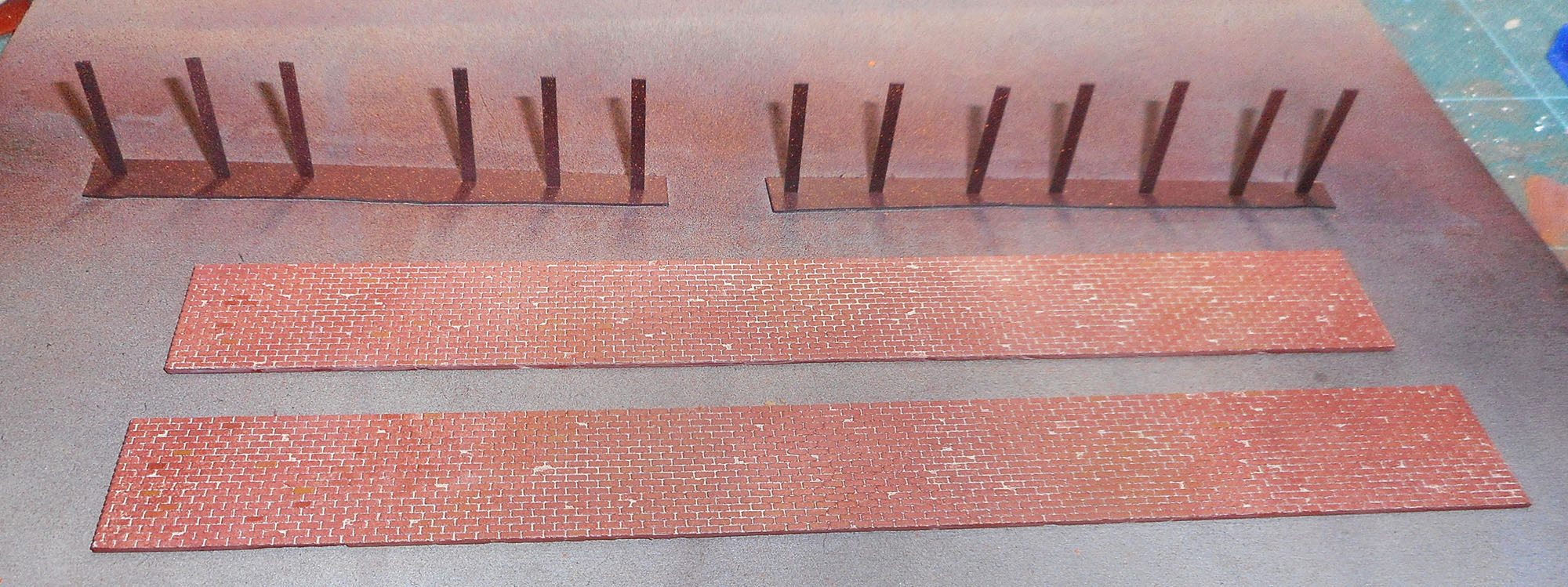

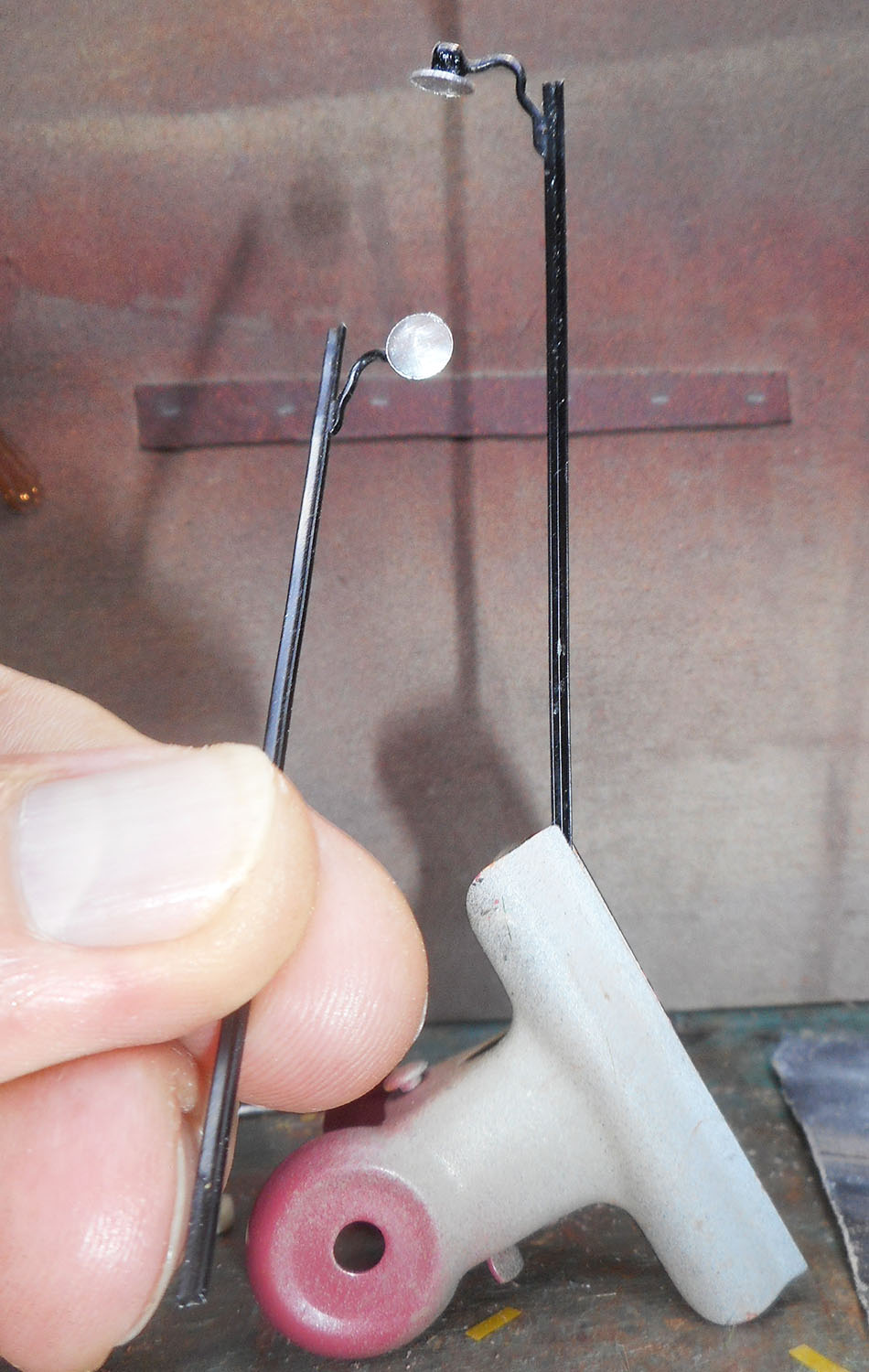

En parallèle, avec les pieds :H1 , j'ai recherché des mâts d'éclairage que j'avais en réserve, qui sont du pur éco-modélisme :
À votre avis, quelle est leur origine, hein ?
:D3
Ils sont partis pour recevoir quelques coups de pschit bien répartis.
La suite plus tard.
Chinois ?? :maitre:
Super la clôture en briques :ok
Re: Pour cent briques (réseau H0i / 6,5 mm)...
Messagepar Storm » 21 06 2022 à 19:26
Y'a une épingle à tête boule... Après, une rondelle cuvette?
Messages: 23960
Messagepar Patrick ze rabbit Deludin » 21 06 2022 à 19:43
Les lampadaires : nan, c'est du détourné, mais l'élément de départ a cependant un rapport avec "l'éclairage", en quelque sorte #B2 .
L'objet de départ est peut-être chinois :F9 , je ne peux plus vérifier car le reste est parti à la poubelle (lapin pas fâché, mais ça ne pouvait servir à rien, même hors maquettes).
En éléments rajoutés, il y a l'abat-jour (une rondelle d'étain découpée à l'emporte-pièce, ça lui donne en plus une forme incurvée qui va bien). Le reste, mât, col de cygne et douille, est d'une seule pièce sur l'élément de départ. Juste une peinture.
Théoriquement devrait s'ajouter une perle de verre incolore pour représenter le globe lumineux.
Sauf que je ne retrouve plus la boîte :C1 ...
C'est pour cela que l'éclairage extérieur du hangar-remise est moche (peinture chromée sur un bout de plastique) :
viewtopic.php?f=4&t=12305&start=780#p490420

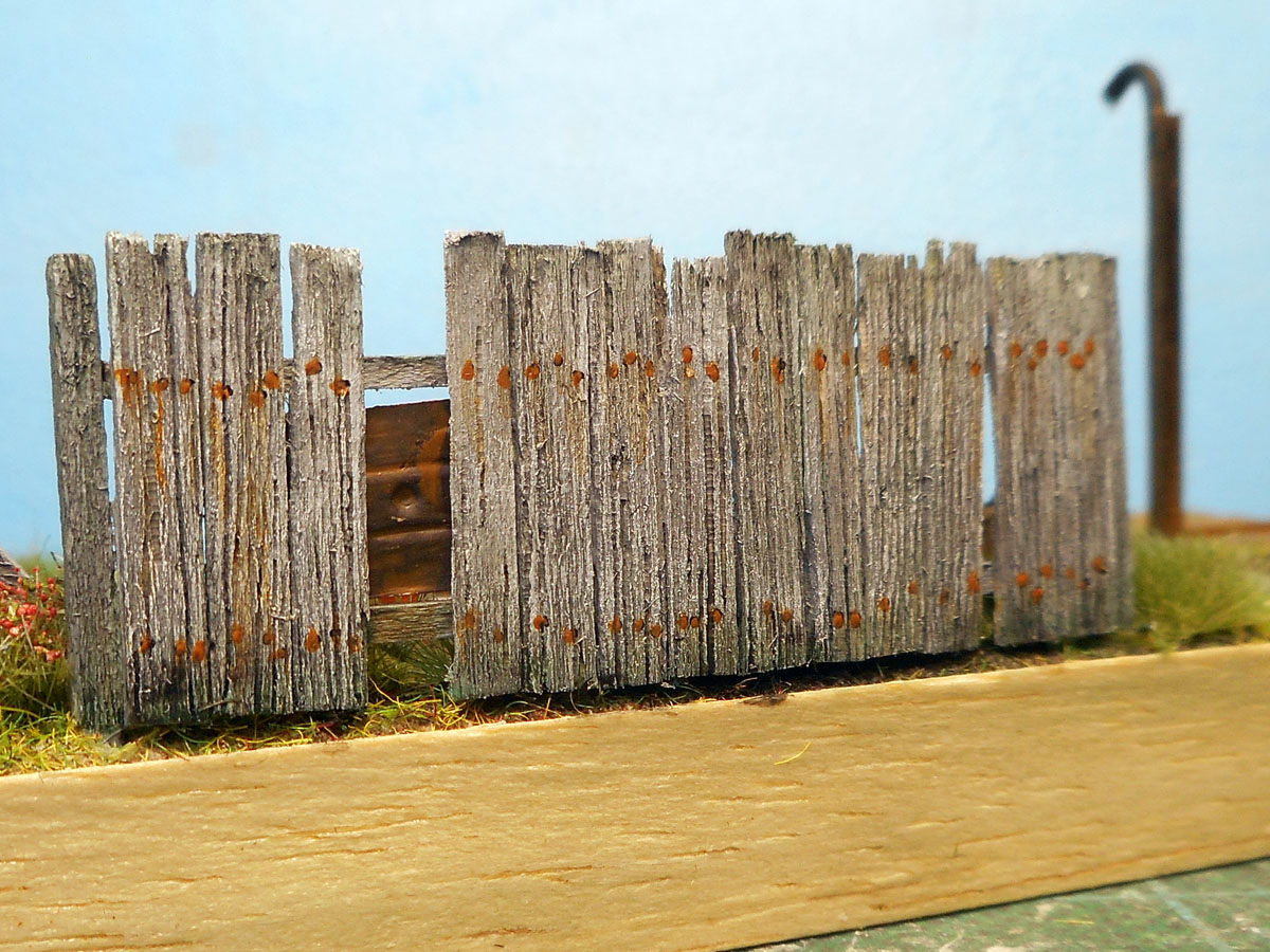

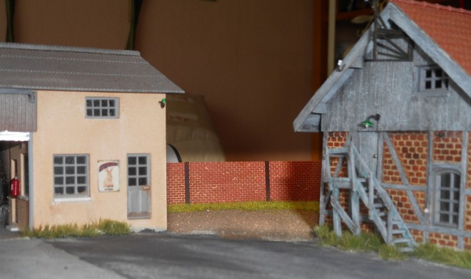

La clôture :
Au départ, j'étais parti sur une clôture en bois.
C'est dans cette esprit que j'avais découpé l'autre soir au Chopper tout un tas de planchettes.
L'idée m'avait bien plu en faisant cette lapinerie :
viewtopic.php?f=4&t=12795&hilit=pompe+d%C3%A9p%C3%B4t#p471345
Mais dans une briqueterie, ben y'a des briques.
Et puis c'est plus rapide #B6 et original.

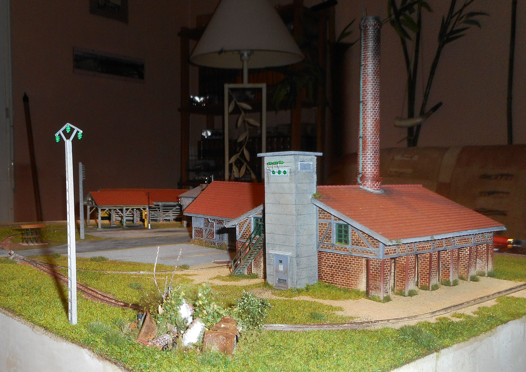

Messagepar Patrick ze rabbit Deludin » 21 06 2022 à 23:40
... et pendant que vous réfléchissez :rod_siflet , je continue.

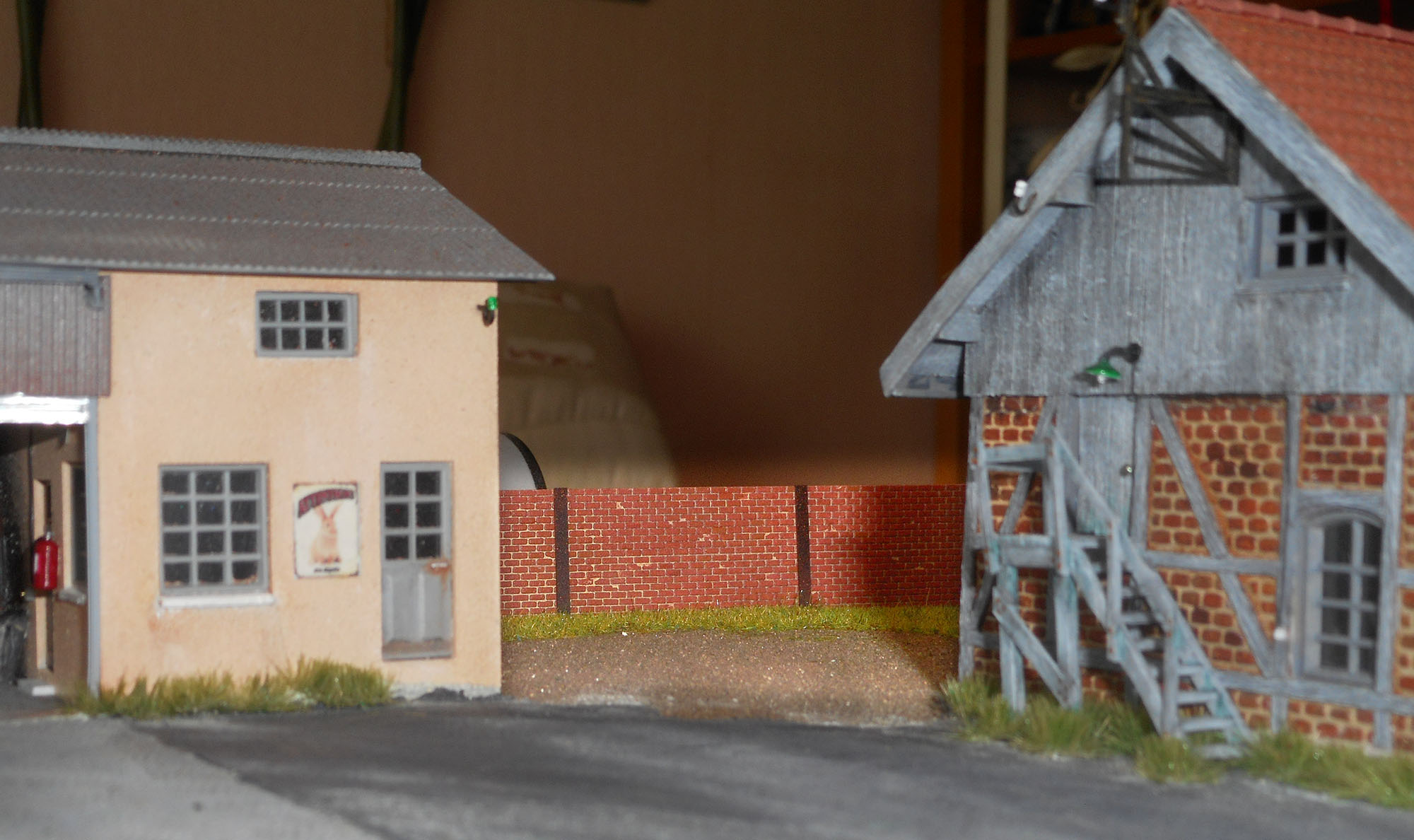

Voilà ce que ça donne en place. Ça permet de boucher le fameux trou consécutif au déplacement de la pompe à carburants :
Comme le trou est trop grand, c'est calé en provisoire avec un bout de papier, le temps de la photo.
Demain matin, j'irai à la recherche des perles...

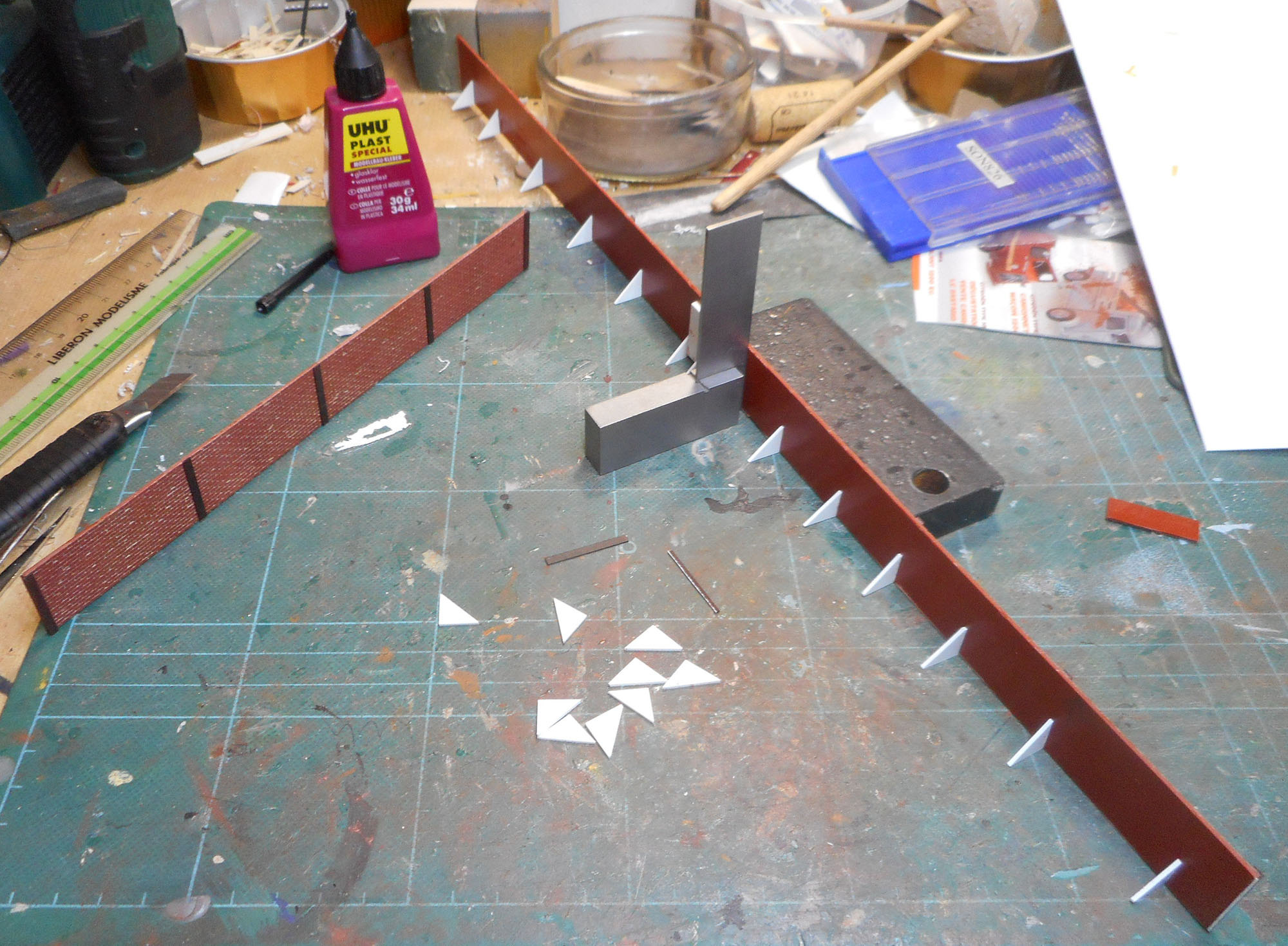

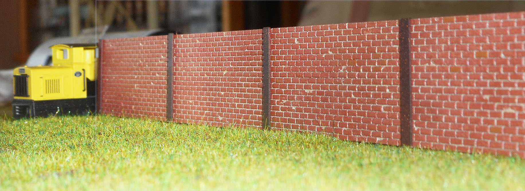

Pour tenir les murs de clôture, j'ai rajouté des équerres derrière les murs, partie non vue :
C'est moche, les renforts sont ni "droits" ni équidistants, mais ça tiendra les murs verticaux !
Et ça permettra de les fixer plus facilement :
