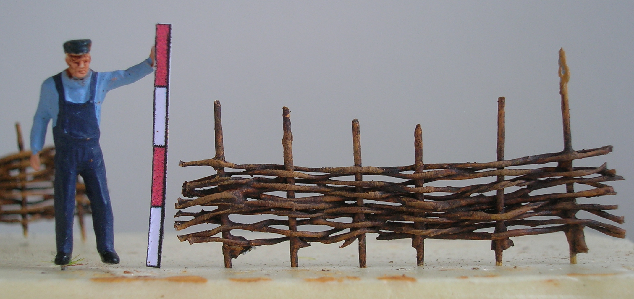

J'ai trouvé ça :F9
http://www.castorama.fr/store/Decapant- ... esult=true
mais c'est plus cher malgré que je vais en avoir pour 30 ans :rod_siflet
Donc ça fait rester comme ça (essai du matin). Vais pas me prendre plus la tête avec ça :boss:
en bas je m'en fout, c'est limite dans la terre
ptitrain
Messages: 3173
Re: reseaux HOf troglo/champignonniere
Messagepar pelican » 20 09 2017 à 12:26

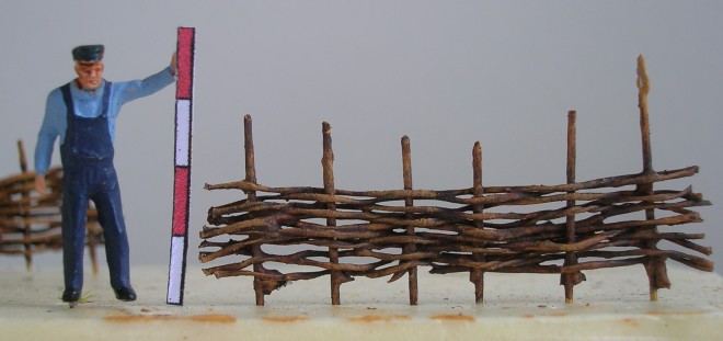

moi, je les trouve pas mal du tout :ok
il faut que ce soit ajouré : ce genre de fascines sont faites entre autre, pour limiter l'écoulement des boues : les boues restent derrière les fascines, et l'eau passe entre les trous !
Messagepar ptitrain » 20 09 2017 à 12:33
ah ben voilà une photo qu'elle est bonne #B6 et avec l'explication kivabien :B3
De toute façon je continue dans la lancée de mon dernier essai. Ce n'est pas non plus le point phare de mon réseau :rod_siflet

Messagepar ptitrain » 20 09 2017 à 18:20
Pour mes fascines, comme dit plus haut, je continue comme ça :B3
...et je pourrais installer mes lapins :rod_siflet

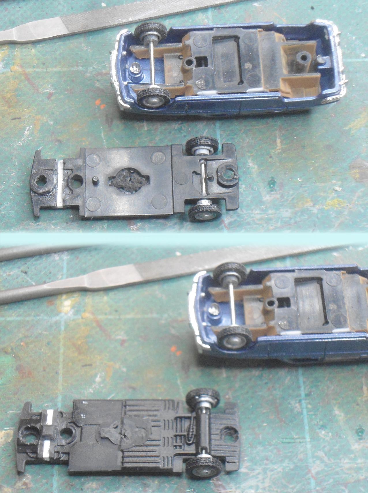

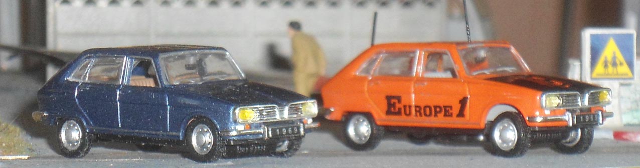

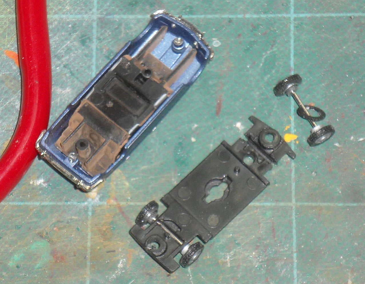

Je passe du coq à l'âne -ça soulage le coq, mais ça surprend l'âne :C4 ...- et reviens sur la Renault 16 4x4.
Un foret adéquat ou une fraise sphérique (dans mon cas) et on fait sauter les rivets qui unissent le châssis en plastique et la caisse en métal. Soigneusement.
Ensuite, on agrandit le passage de l'axe des roues avant jusqu'à supprimer carrément le "pont" en partie haute, pour que l'axe vienne toucher les bras de l'aménagement intérieur.
Pendant qu'on y est, on coupe délicatement les pneus en suivant le dessin de la rangée de crampons à l'intérieur du pneu : c'est plus simple qu'il n'y paraît, même 4 fois. Une mini goutte de cyano pour tenir le pneu sur la jante :
Pendant qu'on y est, aussi, on fait sauter les surépaisseurs sous le châssis, destinées à tenir la voiture dans son emballage
...et on a ça :
Renault 16 revue.jpg (63.97 Kio) Vu 8878 fois
Bon, faudrait peut-être remonter aussi un peu les roues arrière, et diminuer l'épaisseur du "carter" avant, mais c'est déjà mieux.
Après, on peut faire ça :
...conduit aussi mal que moi, çui-là D9

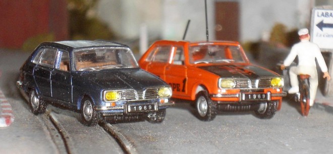

Messagepar Patrick ze rabbit Deludin » 21 09 2017 à 13:14

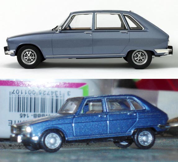

Petit comparatif vite fait, désolé pour la poussière et la mauvaise qualité des photos :
'faut vraiment que je fasse kék'chose pour la protubérance de châssis, au droit de l'essieu avant...
On verra ça ce soir.
Messages: 14901

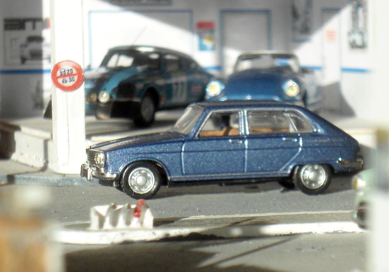

Messagepar Patrick ze rabbit Deludin » 22 09 2017 à 19:35
Ah ouaiiiiis ! Monsieur avait les moyens #B6 , et les Alpine n'avaient qu'à bien se tenir. Elles aussi partaient du cul, mais elles, c'était normal...

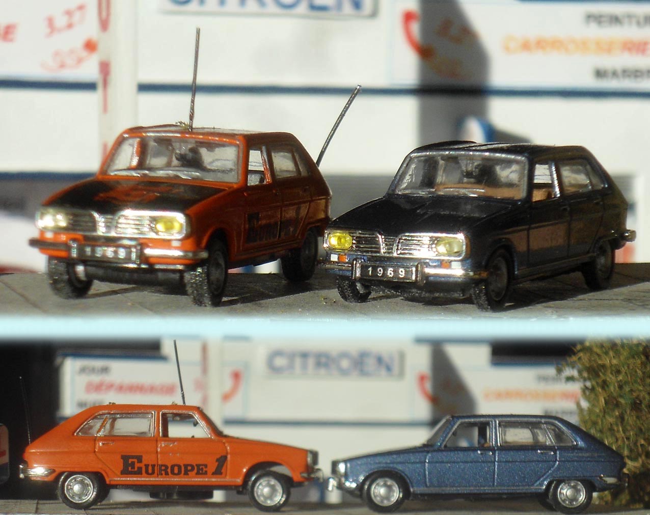

Bon, à la demande générale, le train arrière à sa place : juste un ch'tit coup de lime pour "remonter" l'essieu de quelques dixièmes et mettre la jante à la limite du passage de roue.
Et pis j'ai repris l'avant, histoire de faire disparaître le gros machin sous le dessous : un profilé plastique dans le fond de la gorge, un coup de colle plastique (impec, elle fond bien le châssis) et quand c'est sec, on diminue largeur et épaisseur :
Par sécurité, j'ai laissé un bout de châssis. Disons que c'est la boîte de vitesses.
C'est déjà mieux, mais il faut encore affiner le rebord du "châssis" qui dépasse sous le museau, grosse bande de plastique noir incongrue :
En comparaison :
Sinon ?

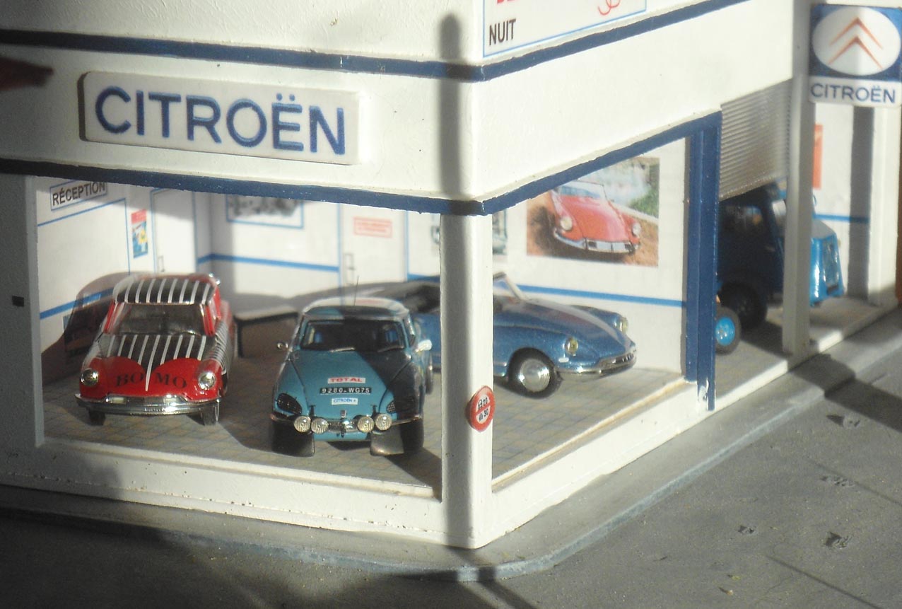

Y'a une rétrospective chez Citroën :ipb-251 :
Et les champignons, dans tout ça :D3 ?
Ben ils sont sous le pied #B2 ...
:rod_siflet
