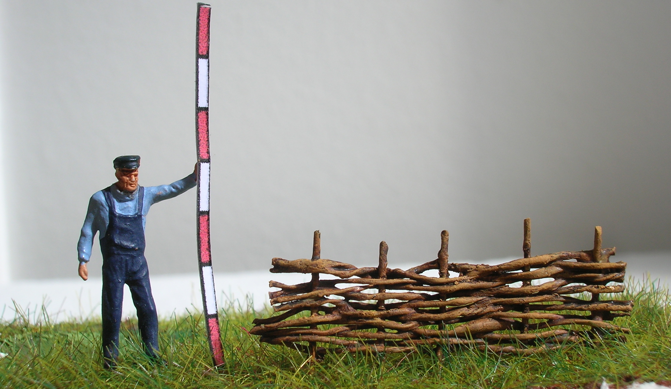

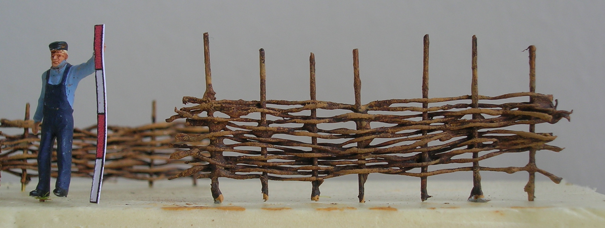

Comme dans un endroit de ma voie de tramway j'ai besoin de retenues, j'ai fait un essai de clayonnage en châtaignier... essai que je m'auto-valide #B6
Reste à en faire plusieurs :oups2:

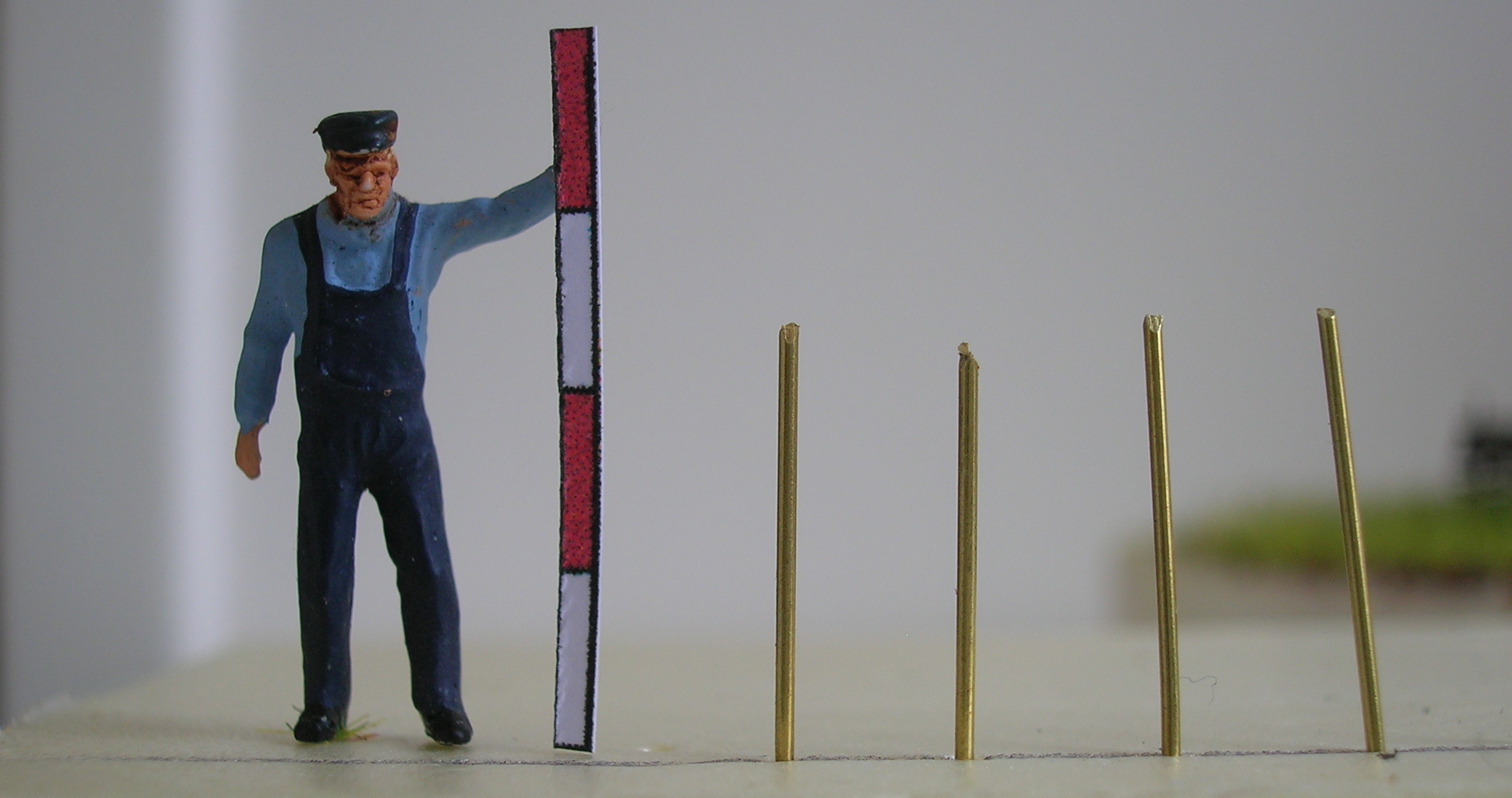

Pour la "technique" : montants verticaux en tige laiton de 0,6 - horizontaux = 3 brins de fils électriques avec un coup de soudure, entrelaçage + un coup de soudure au dos pour être discret et ensuite peinture...
Là aussi ça demande un certain temps :rod_siflet
Là c'est le premier essai, je vais essayer de m'appliquer pour les suivants, parce que là il y a des conne... erreurs, en bas à gauche notamment :B3

Hop ! Subrepticement, pendant le boulot :C4 ...
...'sont pas un peu grosses, tes branches horizontales ? Le jardinier doit avoir du mal à les cintrer en zigzag :rod_siflet ...
Euh, ta pige, au total, elle fait 3,15 m en H0, si ma mémoire est bonne (ouh, alors là...) ? Tu devrais la réduire à 2 m, avec 10 carreaux de 20 cm, pour ne pas nous enduire d'erreur et que soit plus "visuel".

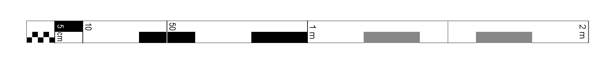

Messagepar Patrick ze rabbit Deludin » 18 09 2017 à 15:42
La maison ne reculant devant aucun sacrifice, voici une très belle pige de 2 m graduée en 20 cm.
Yapuka l'imprimer et la découper à 23 mm de longueur (pour le H0), et le tour est joué.
Pour la version couleur, prévoir une plus-value de 2 jus de carottes. Versement en liquide, évidemment #B2 .

Messagepar ptitrain » 18 09 2017 à 18:17
Merci pour la pige, mais j'ai essayé d'imprimer mais ramené à 23 mm... on voit pas grand chose :F9
Pour les branches horizontales, c'est vrai que c'est un peu gros (surtout sur la photo)
je vais essayer 1 brin :? Sinon je retourne à ça :mrgreen:
Pour la pige, le mieux que je puisje faire vu mon imprimante. Chaque couleur représente 50 cm
C'est mieux, non ?

j'ai fait un essai en fil monobrin = pas convaincu :C6 . J'ai pas l'aspect "brut" de ma première version, ça fait trop régulier, trop "industriel"...
Demain j'essaye avec des traverses avec 2 brins soudés. Peut être pas à l'échelle, mais plus en accord avec l'aspect que je veux avoir
On va dire une cote mal taillée :rod_siflet
et tant pis pour les puristes :prrrt: E4

Messagepar Patrick ze rabbit Deludin » 18 09 2017 à 23:07
Ouch, pris par autre chose :maitre: ...
Oui, ma pige, j'avais ça en stock. C'est sûr que réduit 87 fois, ça doit faire pâté...
Celle que tu as fait est parfaite puisque ça matérialise (à l'échelle) 1 et 2 m avec les subdivisions de 50 cm : on a des cotes rondes. passeque 3 m et des broutilles, euh, comment dire :F9 H4 :H2 .

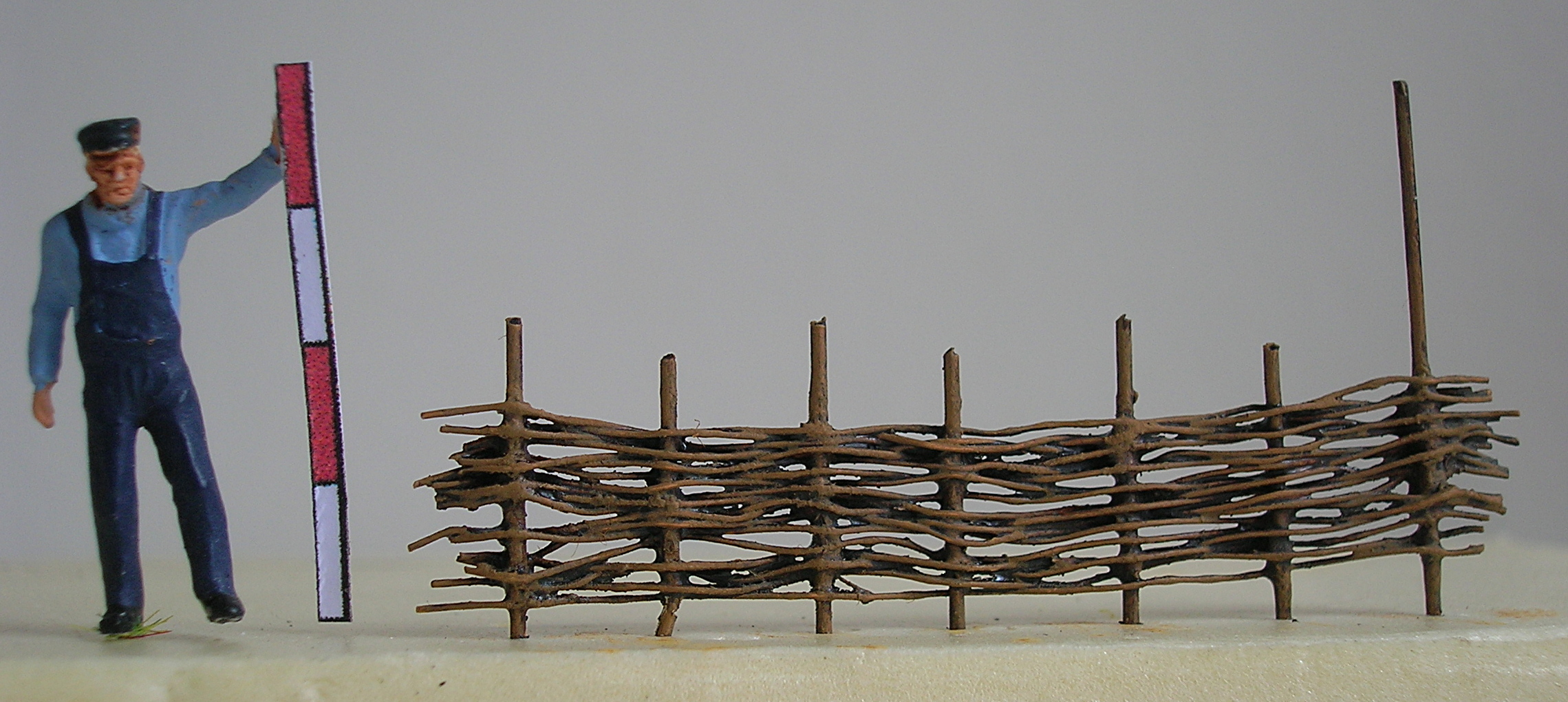

Messagepar ptitrain » 19 09 2017 à 11:04
deuxième essai avec fil monobrin soudé
troisième essai avec fil monobrin collé (le plus long à faire)
je vais quand même faire un quatrième essai avec 2 fils soudés pour les transversales :B3

Messagepar ptitrain » 19 09 2017 à 17:49

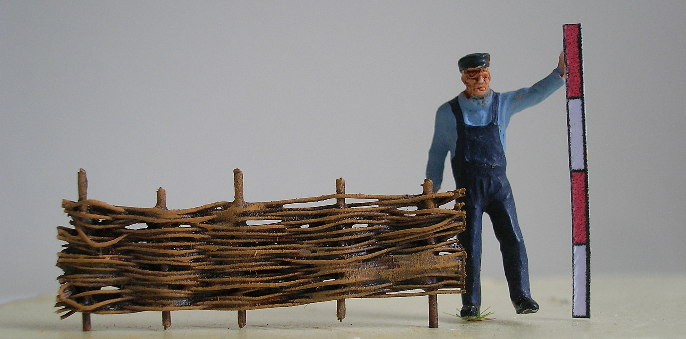

Allez, dernier essai

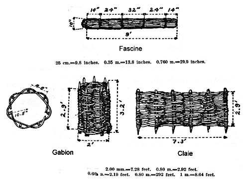

J'ai trouvé des plans pour les claies et autres fascines, mais ça remonte à 14/18 :mrgreen:

Messagepar Patrick ze rabbit Deludin » 19 09 2017 à 19:07
Bon, du coup j'essaie même pas, parce qu'il me semble que le dernier essai est tout à fait convaincant #B6 E2 .
Peut-être resserrer les brins pour que ça colle plus à la réalité :F9 ? Et que ça puisse vraiment arrêter les terres ?

Messagepar ptitrain » 19 09 2017 à 19:57
Je suis d'accord avec toi, c'est la version que je retiens :B3
et concernant le resserrement des transversales, je suis également de ton avis. Promis je vais m'appliquer :rod_siflet
Ce sont donc 2 brins soudés qui constitue ces dites transversales. C'est un peu de boulot, mais j'ai pas des kilomètres à faire... :mrgreen:
J'avais soudé, mais vu l'apparition de "grumaux" si je charge de trop (la maîtrise du fer à souder :C1 ), je vais finalement coller
