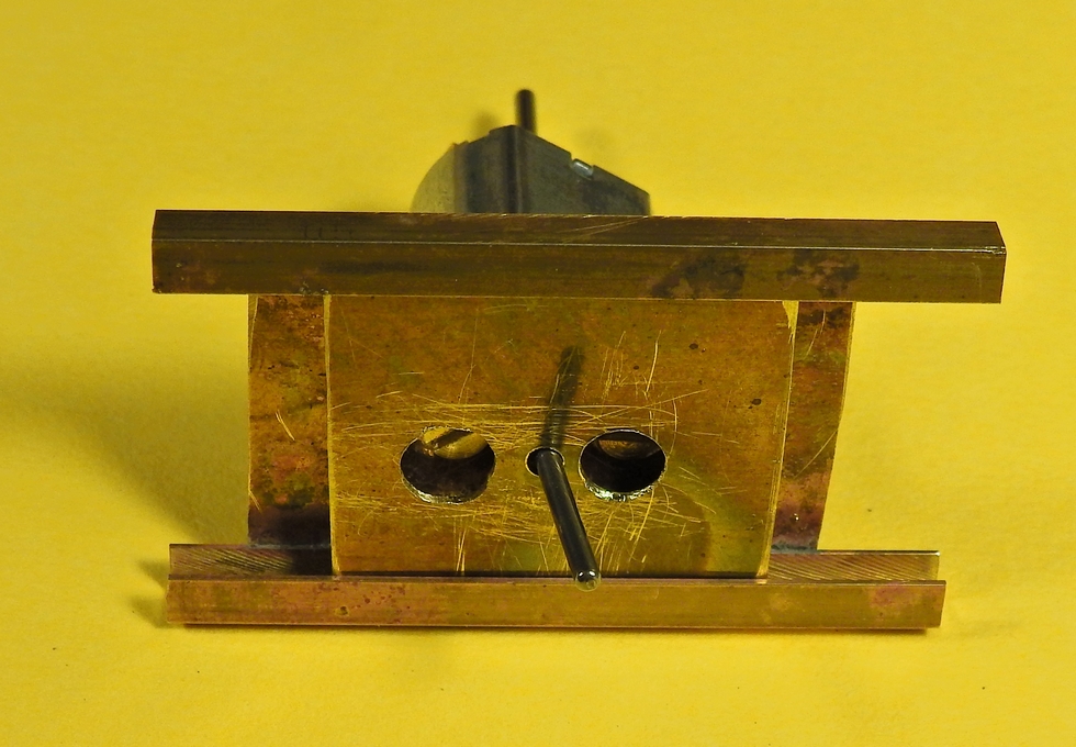

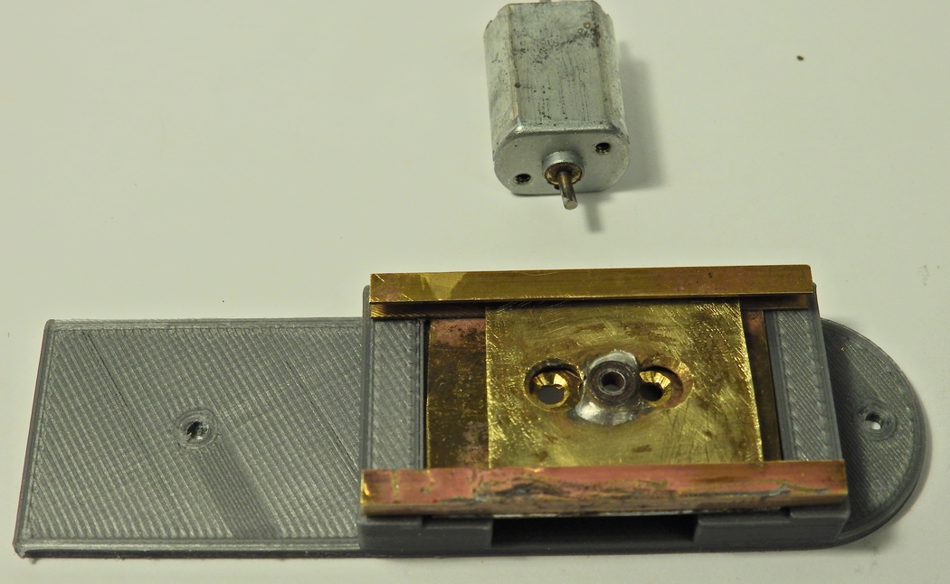

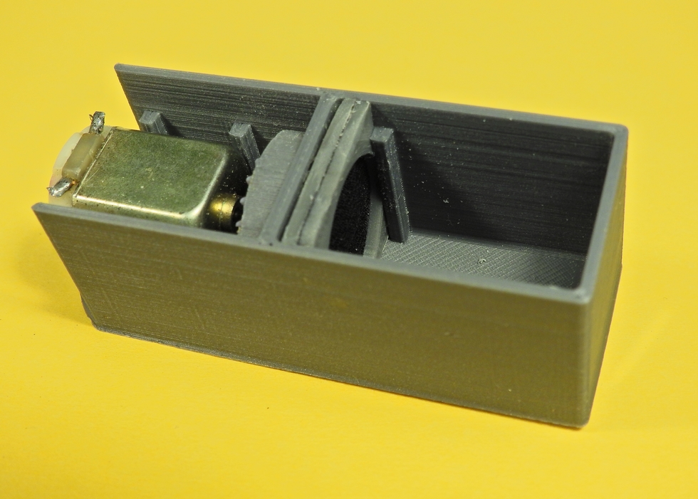

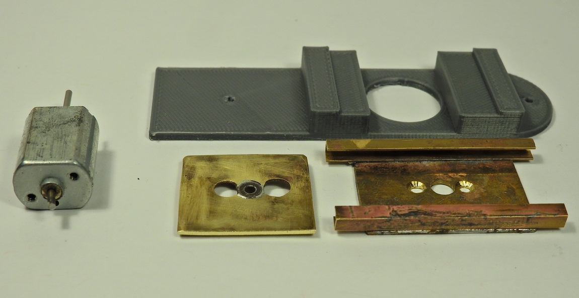

Les pieces constituant le wagon nettoyeur.
Un chassis imprimé, un support laiton avec deux glissières sur lequel viendra se fixé le moteur, le plateau vibrant orbital plus étroit que l'intérieur des glissières, un moteur.
Montage de l'ensemble.

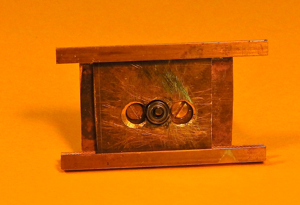

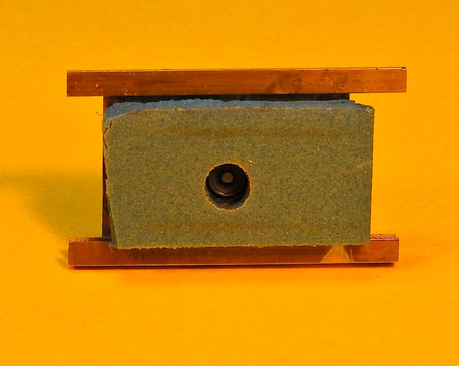

Pour le mouvement orbital, j'ai crée une ébauche de manivelle en désaxant légèrement l'axe du moteur. Le mouvement du plateau orbital est de quelques dixièmes de mm.
Pour limiter les frottements, j'ai rajouté un roulement à bille sur le plateau vibrant.
Ensuite avec un adhésif double face j'ai collé le patin nettoyeur.

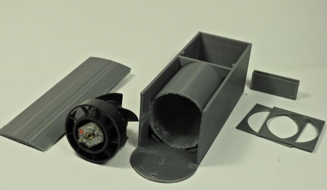

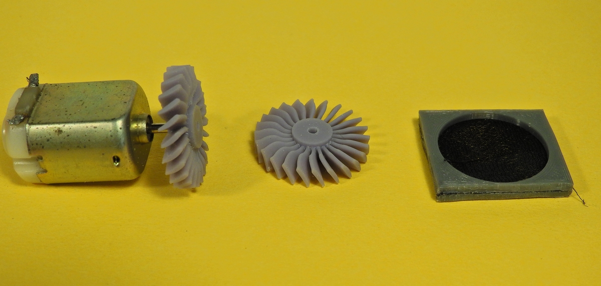

Pour le wagon aspirateur, un moteur de récup, une turbine imprimé d'après un fichier Cult, un filtre, une caisse.
Mauvaise pioche, la turbine n'aspire rien, ne souffle rien. H4
Pour quelques Euro, j'ai trouvé sur un site chinois bien connu, une turbine pour sèche cheveux 12 volts triphasé, 33mm de diamètre.
Après changement du moteur par un 12 volts de même diamètre et montage de la turbine sur son axe.

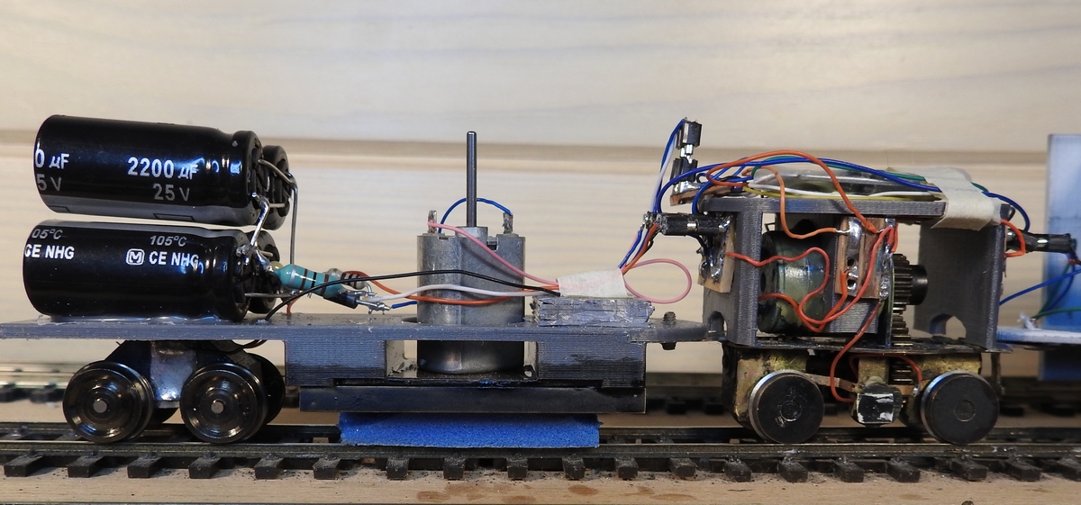

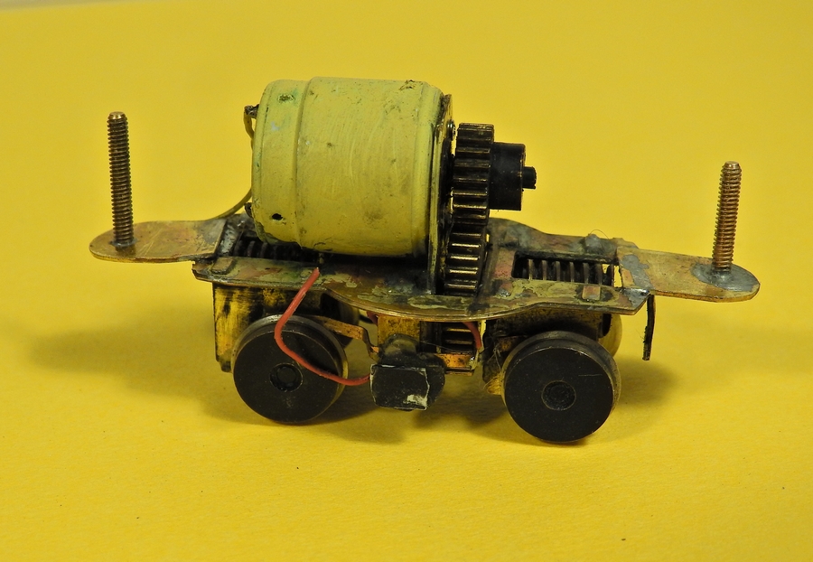

Le moteur pour tracté l'ensemble, situé entre les deux wagons, est une récupération d'un moteur ABH Interfer (trop bruyant sur l'ABH que j'avais remplacé par une motorisation silencieuse).
L'ensemble en cours de montage.
Avec un décodeur ESU et un power pack.

J'ai privilégié l'efficacité au profit de l'esthétique.
La prise de courant se fait sur les 12 essieux.
Les moteurs nettoyeur et aspiration sont commandés par les touches F1 et F2.
Le réglage de rotation de ces moteurs est possible sur le décodeur ESU.
J'ai réduit de moitié la vitesse de rotation du mouvement orbital, pour l'aspirateur vitesse maximale (très efficace).
J'ai rajouté et collé deux petits aimants dans cuve d'aspiration.

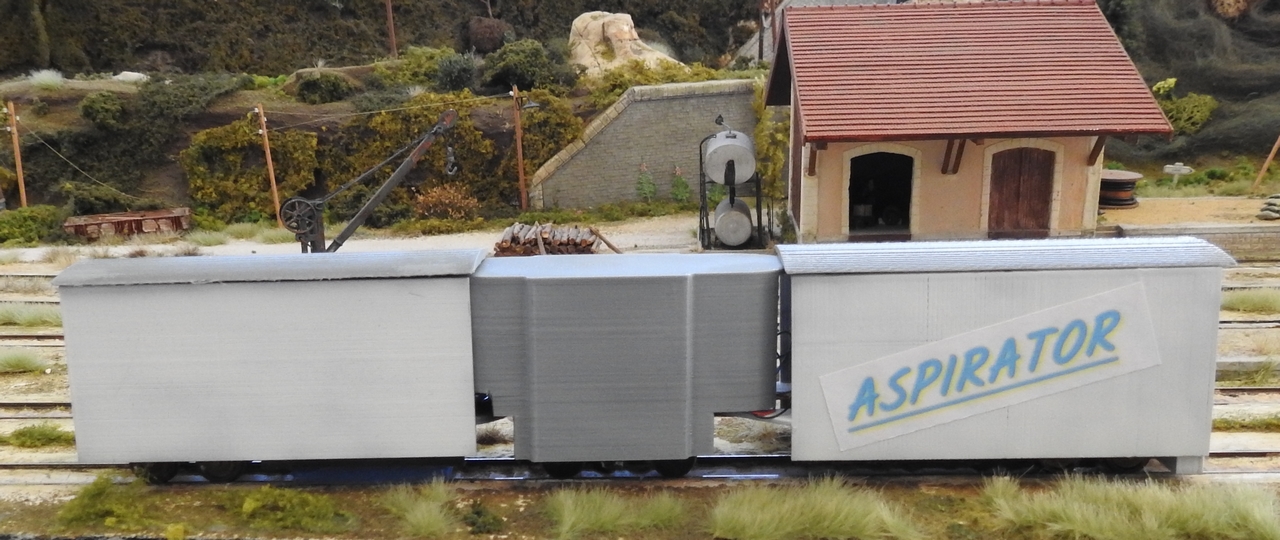

Voila ASPIRATOR.
