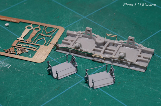

Messagepar mikado » 24 05 2014 à 23:35
Bonsoir à tous.
Des nouvelles du montage du couvert Marly.
Le montage du châssis est aujourd'hui termnié.
Demain je m'attaque à la caisse.
Côté montage, j'y suis allé doucement et lorsque l'on ne pratique pas, c'est mieux !
Les quelques détails qui m'avaient posé problèmes sont aujourd'hui résolus.
Néanmoins un nouveau soucis vient d'apparaitre : mes roues semblent ne pas tourner rond !
Le wagon oscille sur la voie (légèrement certes, mais ça se voit). J'ai prélevé un essieu sur un deuxième kit non monté mais ça ne change rien H4 Je ne sais pas quoi faire...
Ci-dessous, 2 photos du montage :
Pour info (c'est bien visible ici), le renvoi qui relie la barre de frein au réservoir est trop long. J'ai du tordre la biellette pour la faire rentrer dans le trou du réservoir.
Jean-Michel

Messagepar YVES » 25 05 2014 à 00:55
Roue voilée ?...
Qu'en penses-tu, Storm ?
Re: Nozières-Murat réseau mixte HO/HOm
Messagepar malletslm » 25 05 2014 à 09:12
Bonjour mikado :^) : pour le levier de frein en connexion avec la "marmite" sous le châssis, je te confirme qu'il faut tordre la tige "verticale" pour qu'elle entre à sa place : c'est le cas sur tous mes wagons (plat, tombereaux, couverts) mais très peu visible quand les wagons sont sur la voie.

Messagepar 3DMetrique » 25 05 2014 à 11:34
Pour la roue avec faux-rond, c'est un grand classique de chez Allan Gibson, je ne m’approvisionne plus chez eux mais chez RBModel. Malheureusement le proprio est décédé en Avril et son fils reprend lentement l'affaire. Pour le cas présent, il me semble que dans un carton encore accessible j'ai des roues Gibson triées bonnes au comparateur, elles sont montée sur des axes de 22, il faudra donc faire la substitution. Je vais t'en envoyer une paire.
