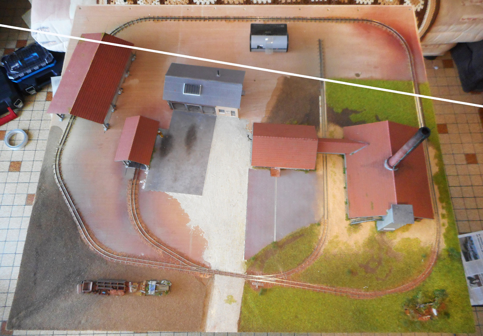

La question piège, évidemment : j'en sais rien, voir la photo #B2 .

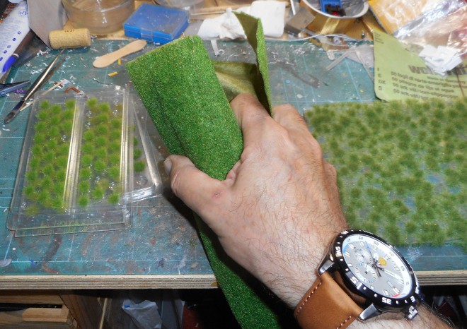

Je reviens à mon cauchemar.

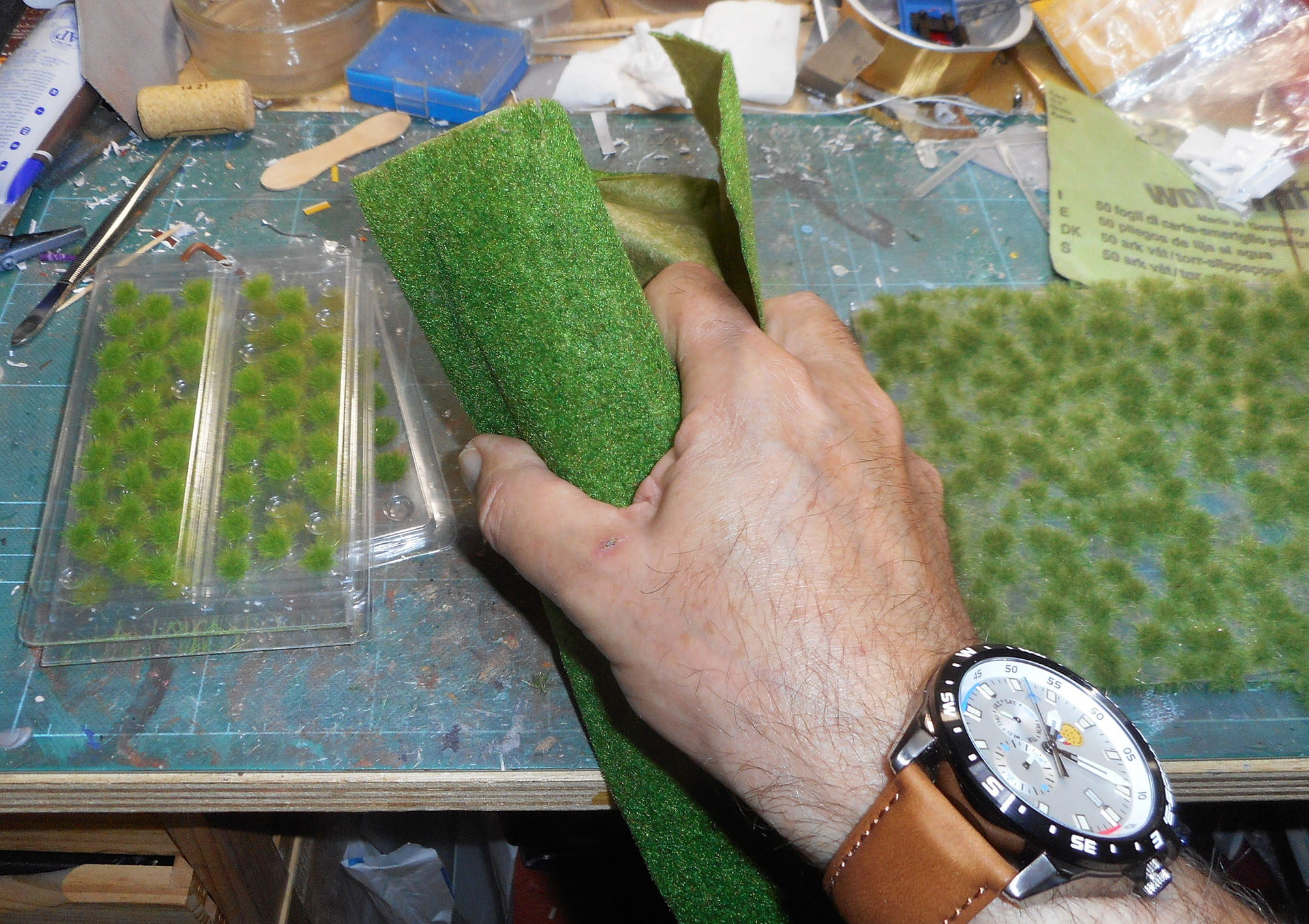

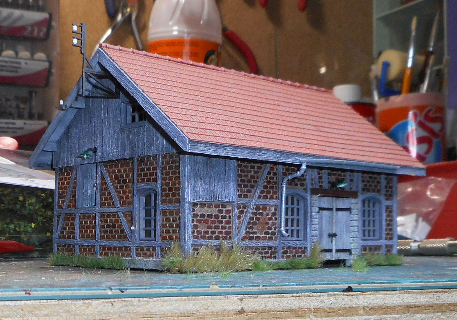

Cherchez pas, les gars, j'ai LA solution pour les zones herbeuses :
Tapis d'herbe digne des années '70, mais ça ira bien comme ça.
Et ça n'a pas vieilli #B6 .
Je l'avais ressorti pour faire des bandes entre les rails du côté gauche du dio, vers le séchoir.
C'est pour cela que ça n'est pas ballasté (photo en rappel) :
(Lorsque je revois ça, je me dis : pas étonnant que les aiguillages ne fonctionnent pas :H2 !)
Les touffes d'herbes auront aussi une utilité, d'ailleurs j'ai commencé à en coller par-ci par-là.

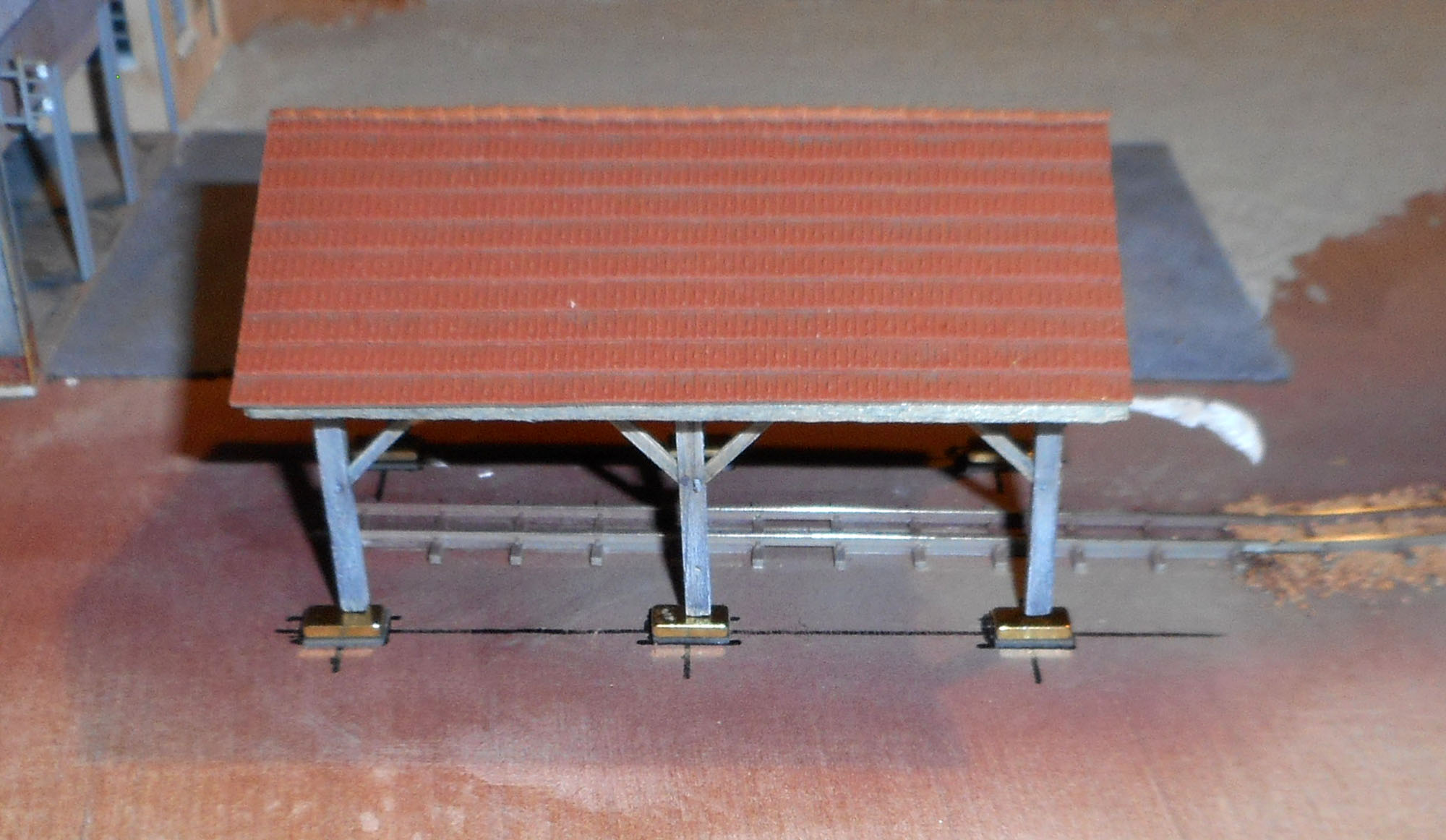

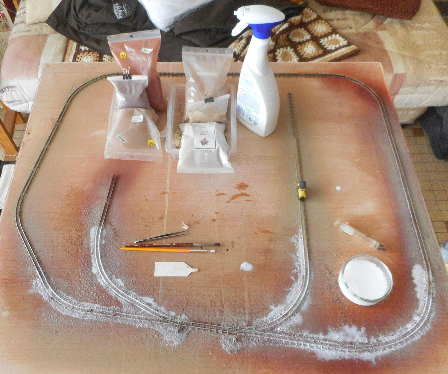

Ah, et le colis est arrivé #B5 : directement dans la boîte à lettres et pas amené ce soir par ma postière :cry: ...
Si mon idée fonctionne, je vous dirai quoi.

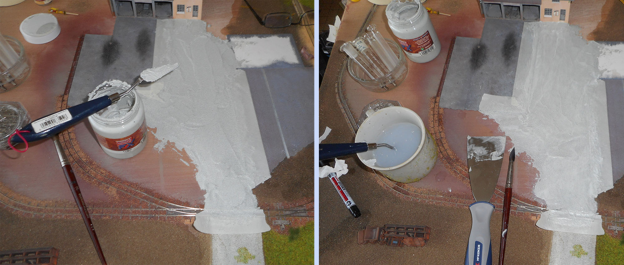

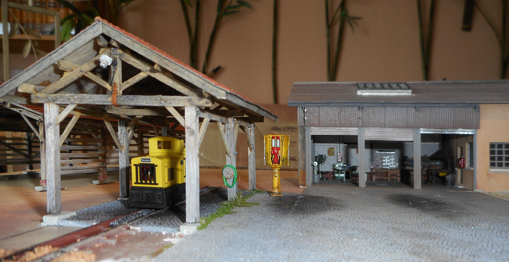

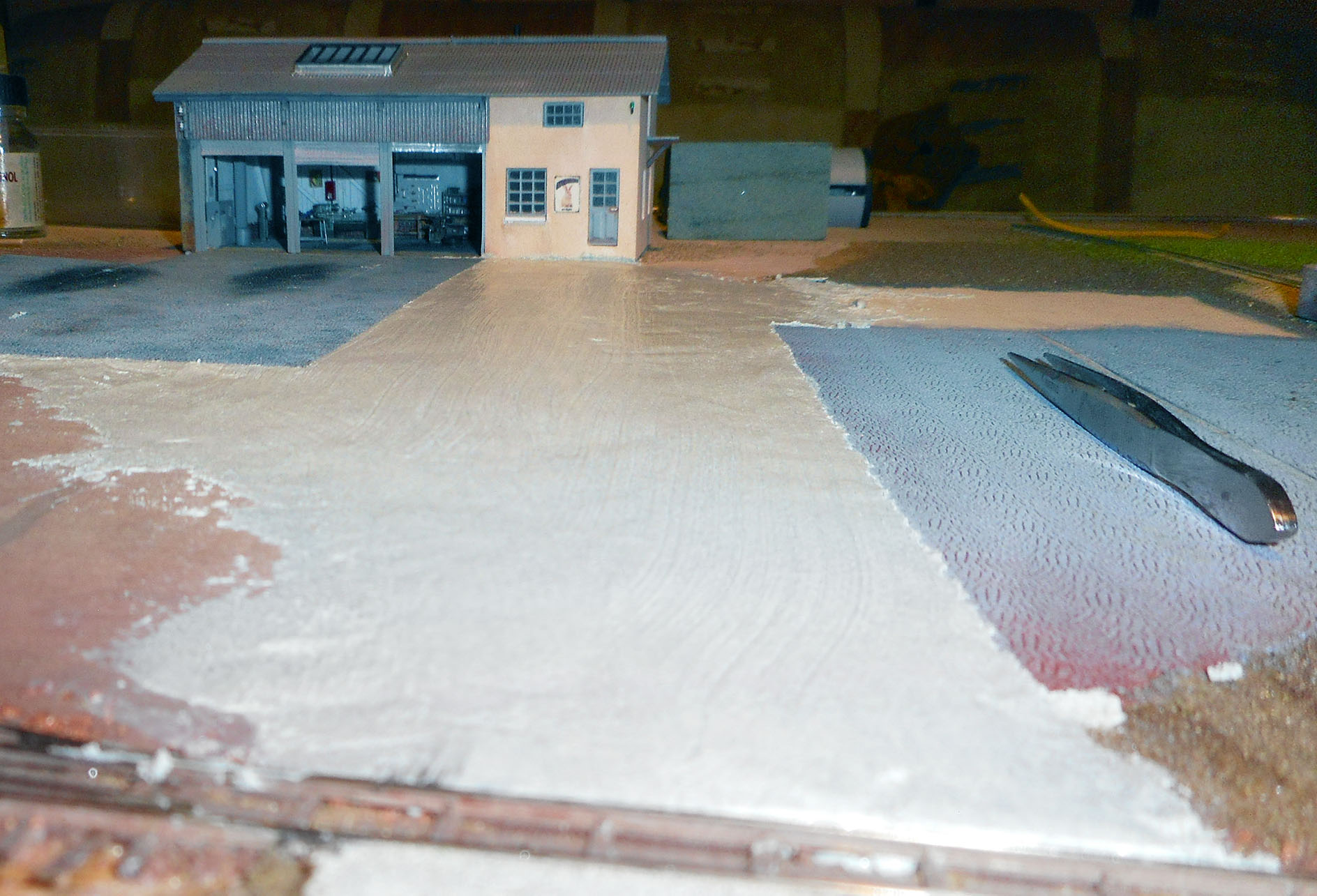

En attendant, je passe du bâtiment aux TP en réalisant les emplacements goudronnés.
Pour cela, j'utilise un produit Prince August, Réf. FX009 "Sable".
Bon, du sable gris :F9 , pourquoi pas...
Masquage des zones non concernées, étalement "à la grosse" au couteau de peintre, qui permet aussi de passer proprement au ras des structures déjà posées, comme le pied de mur de l'atelier camions.
On laisse "prendre" un peu et on améliore à la spatule large, avec un bombé central au jugé :
"Un certain temps" plus tard, lissage et finitions au pinceau humide, et on vire les caches :
Y'aura des nids de poule :H1 ...
Ce produit, qui reste souple donc pas ponçable -ça, c'est pas glop-, a l'avantage de bien coller au support en bois.
De plus, il "prend" bien la peinture.
Heureusement...

Comme j'ai eu des temps maures, comme disait Philippe Auguste devant St-Jean-d'Acre :H2 , je les ai mis à profit pour peindre en rose brique le 4e côté du couvercle (pas de photo).
Et puis j'ai continué à jouer dans l'herbe :
Pas souvent nettoyé, par là...
... et j'y retourne, ça a du sécher (avec 27° dans l'appart, c'est le moins que ça puisse faire)...

Patrick ze rabbit Deludin a écrit:Si mon idée fonctionne, je vous dirai quoi.
:rod_siflet
Hé bien je vous le dis : "quoi" #A8 :H1 .
Dans le colis, il y avait ces "nouveaux" petits aimants très performants.
Ça a même été la galère pour les séparer !!!!
Mais l'emballage "large" a évité que le petit colis se retrouve collé au plafond du véhicule de la Poste :H1 .
Et encore, là, le facteur l'aurait vu...

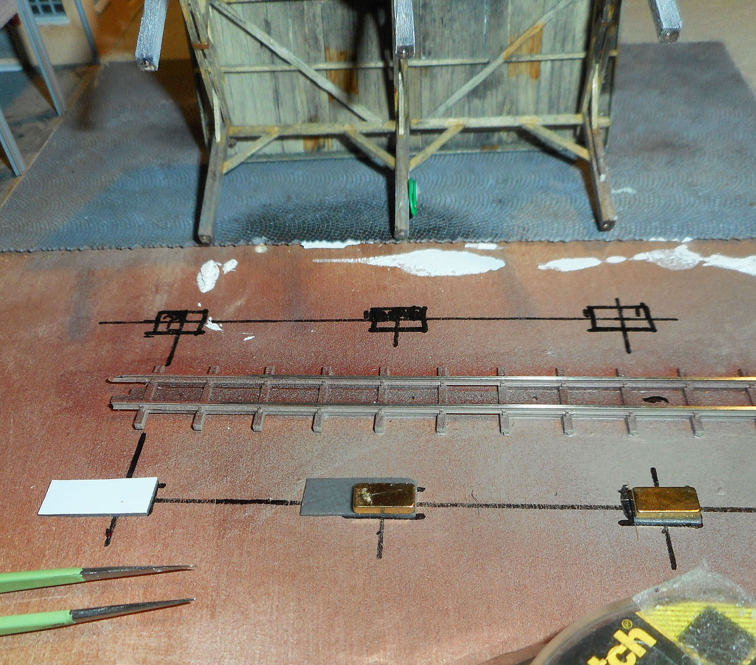

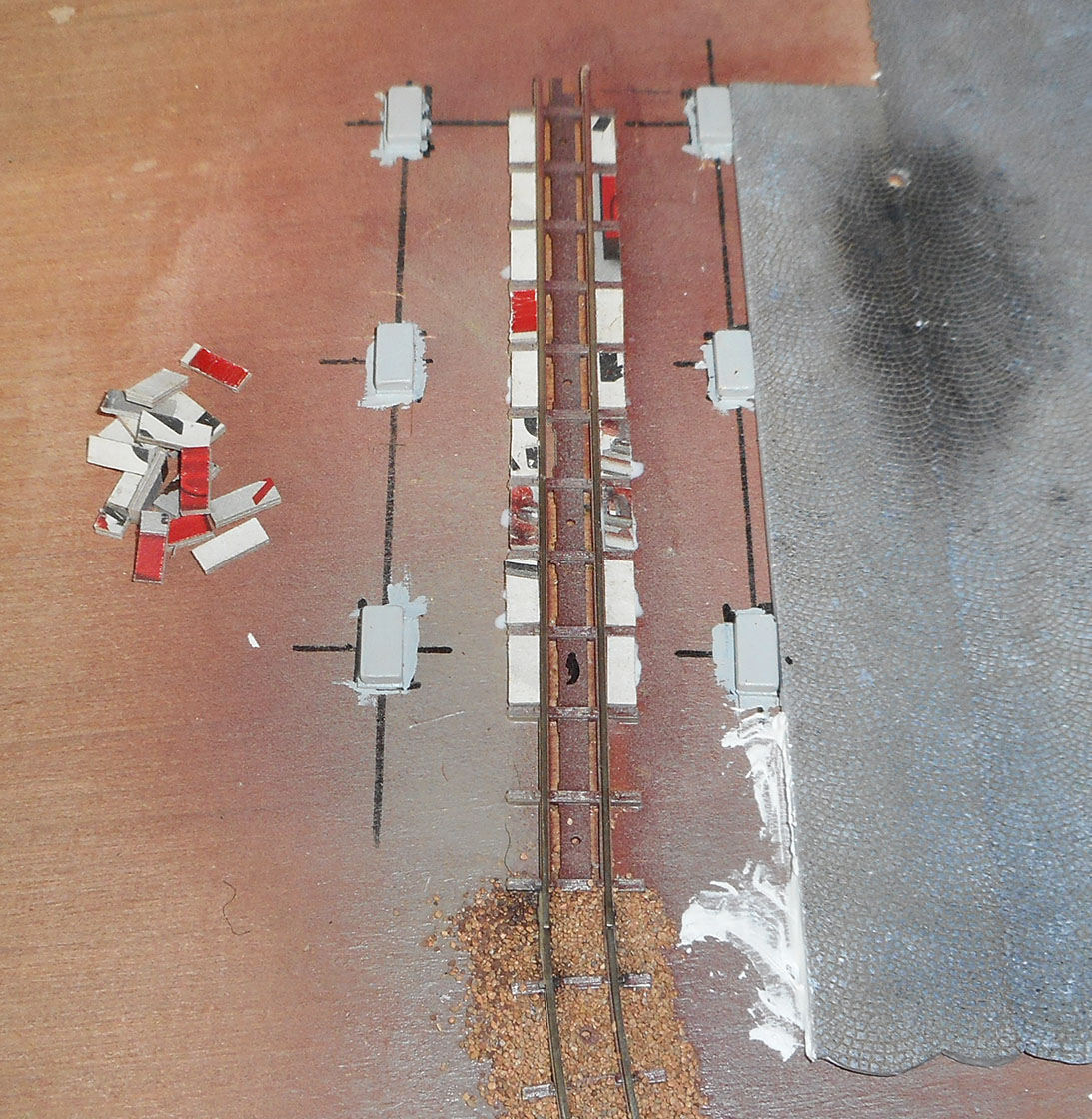

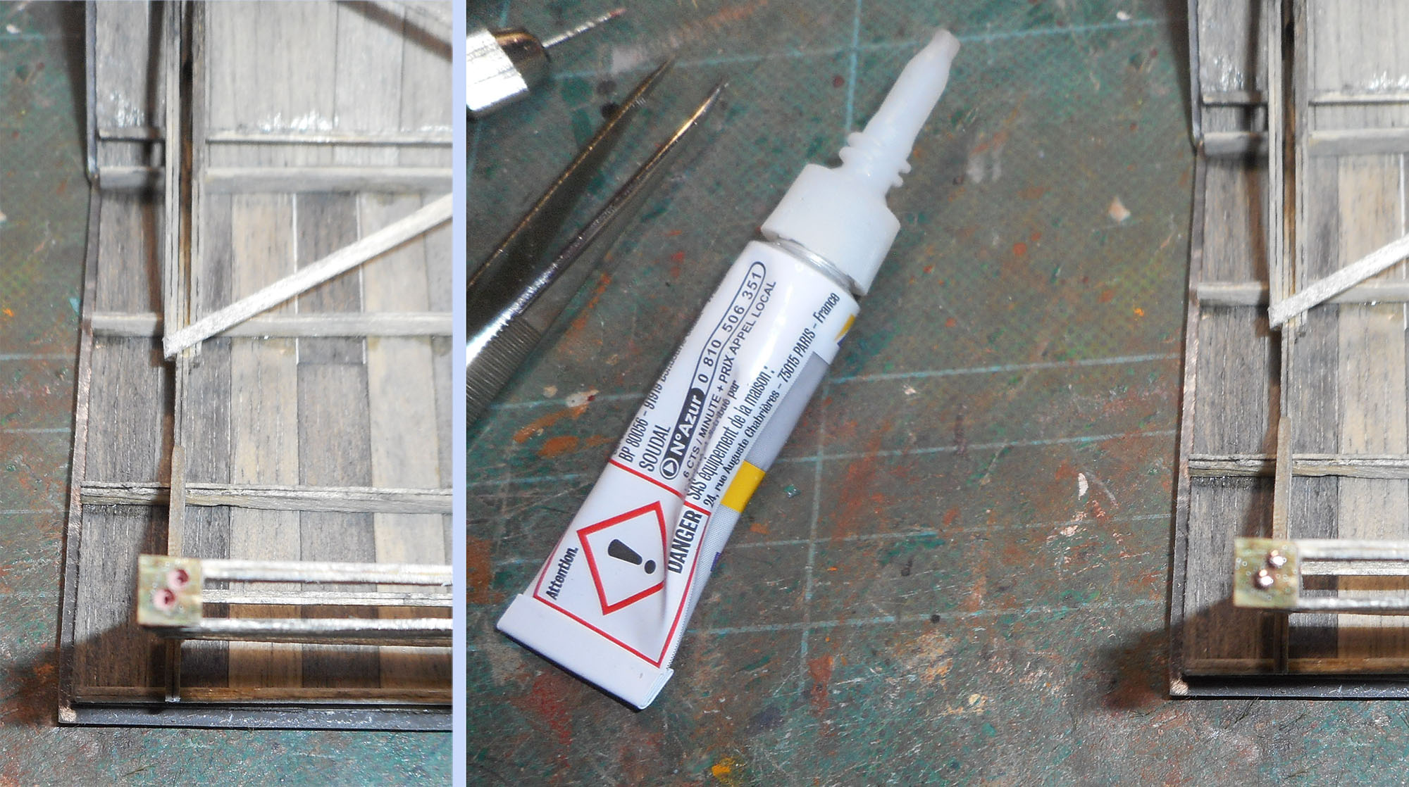

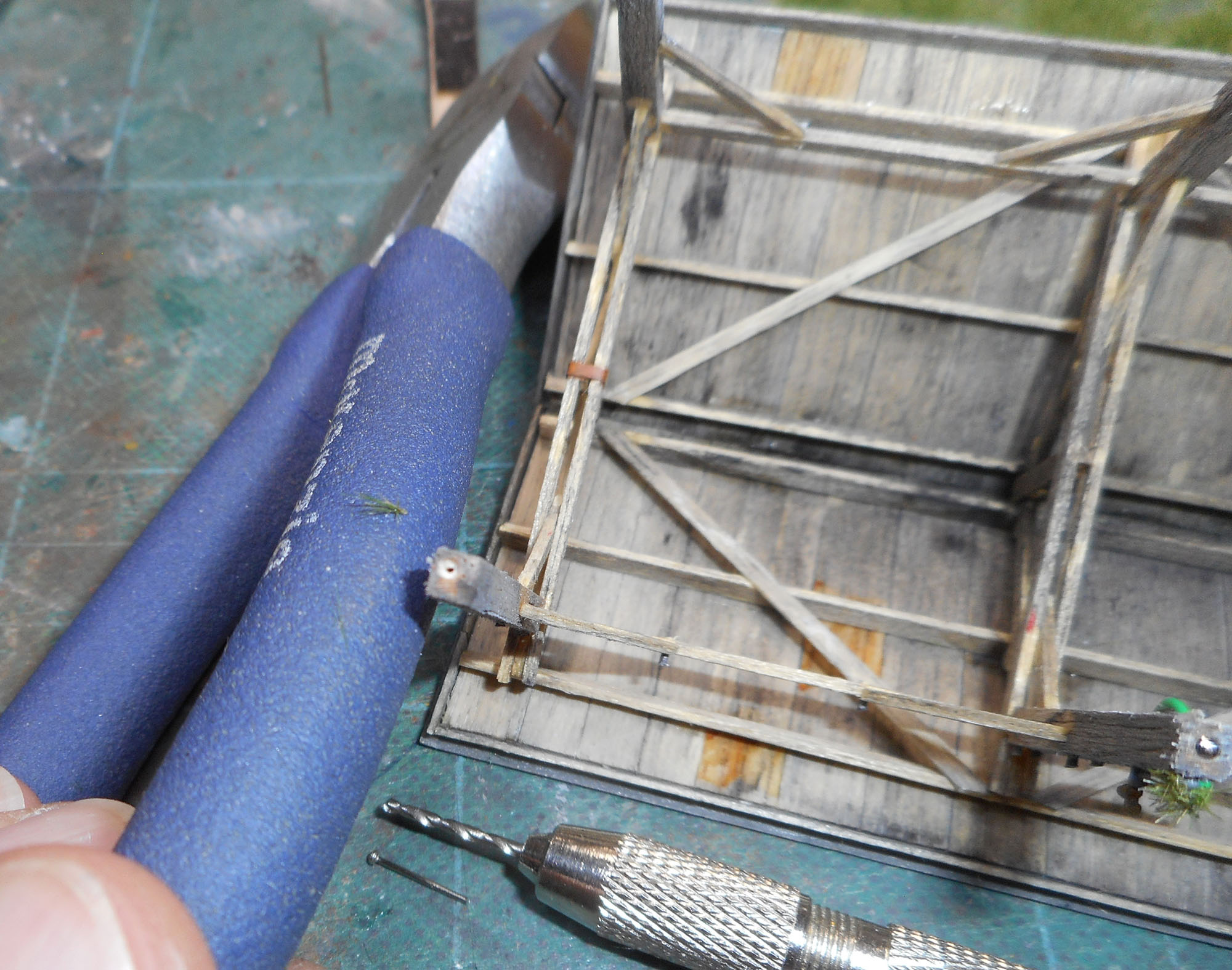

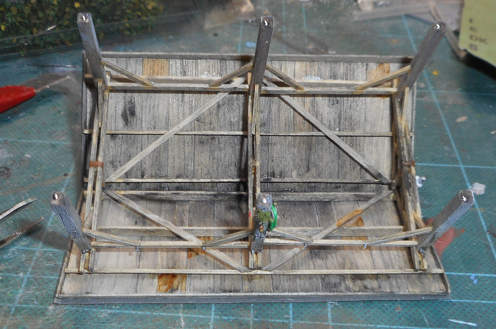

L'idée est de pouvoir enlever si besoin est les bâtiments qui enjambent des voies, mais qu'ils tiennent en place lors du transport et, évidemment, pendant les expos. Elle m'est venue grâce à Charley Kobden, qui rend ainsi les toitures de ses voitures démontables.
Donc les aimants au sol et des parties métalliques dans les pieds des constructions.
Côté dépôt, j'ai enfilé une épingle de couturière dans chaque pied, tout en essayant de garder de la place pour une éventuelle 2e épingle (bien m'en a pris #B5 ) :
La tête a été encastrée dans le pied, de façon que l'édifice ne donne pas l'impression d'être en lévitation :
Les aimants doivent être fixés sur le panneau de CP brut.
Pour un parfait alignement, je voulais les poser avec le dépôt, mais ils sont tellement puissants qu'ils se chamaillent entre eux : ils sont trop près les uns des autres ! Vive le 0 !!! :rod_siflet
Donc mesure et traçage "environ".
Puis pose d'adhésif-mousse double face, en alignant un coin, pose de chaque aimant à sa place, et découpe de l'adhésif qui déborde :
Pour la pose, brucelles antimagnétiques.
Mais pour couper le surplus, le bistouri était violemment attiré et il a été difficile de le faire coulisser !
Et voilà :
Évidemment, le débord des lingots d'or aimants sera peint couler béton, imitant en cela les fondations prévues dès le départ.
Fondations trop grandes en longueur, on dirait que le maçon s'est trompé !
Mais j'ai renoncé à recouper les aimants, suite à une vieille expérience peu glorieuse avec Cyril :H1 .
... et il faut bien que je rajoute au moins une épingle sous chaque pied pour augmenter l'adhérence.
À suivre demain : ça va carburer !
Enfin, j'espère...
Messages: 14901

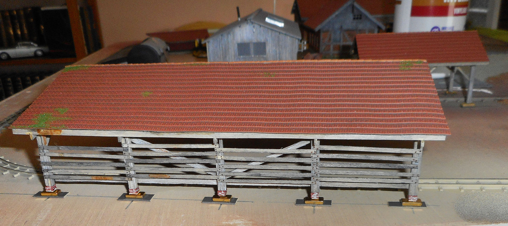

Ça aurait été trop gros, les pieds du bâtiment du dépôt faisant 2,5 x 2,5 mm, ceux du séchoir 4 x 4.
Il y avait une autre solution, j'en parle plus bas.
Donc même traitement pour le séchoir.

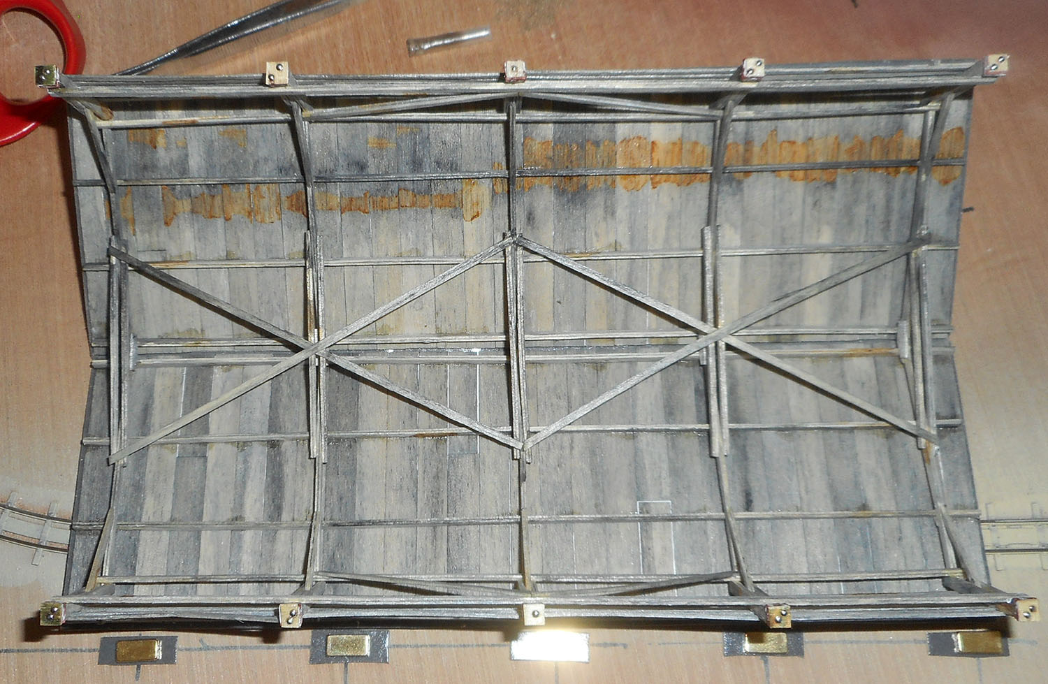

J'ai d'abord été obligé de renforcer mes piles de briques, juste collées à la peinture : infiltration de colle cyano.
Dommage, c'est brillant et ça a ravivé la couleur des briques :? !
Solution : vernis mat. Et herbe, de toute façon, pour cacher les jonctions au sol.

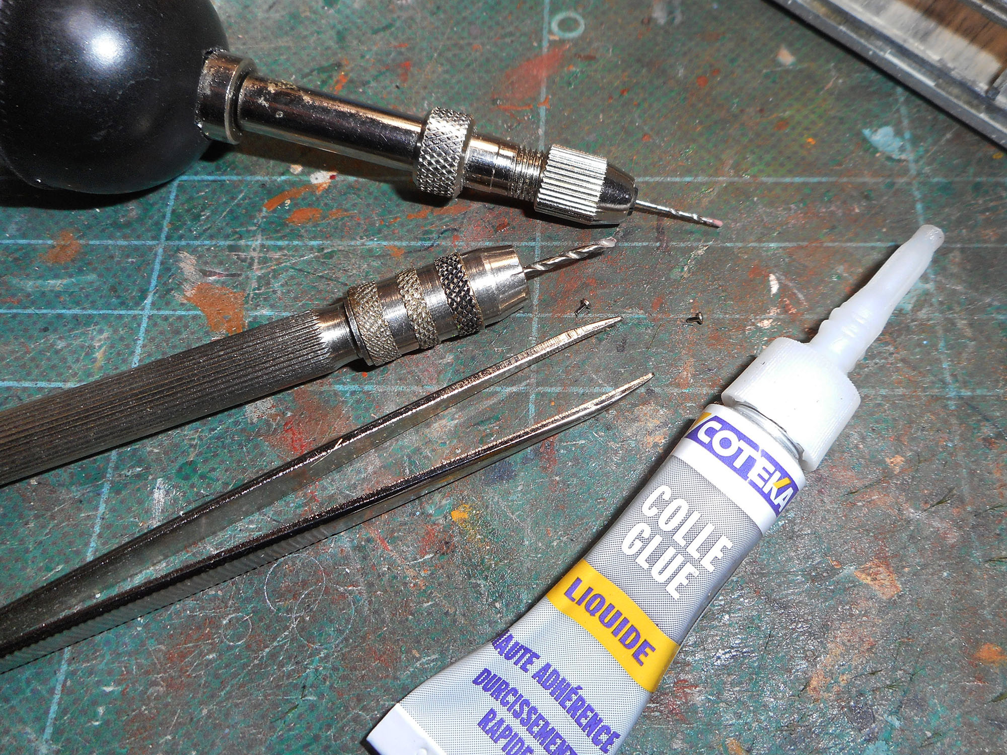

La pose de la ferraille.
Deux trous d'office, pour augmenter l'adhérence, Ø 0,7 mm pour la tige de l'épingle, Ø 1,6 mm pour "enfoncer" la tête dans le bois. Et des épingles recoupées puisque le socle ne fait que 4 mm d'épaisseur :
Un grand moment de transpiration : 2 heures :shock: ...
J'ai craint de casser l'ossature du séchoir, posé sur le dos, mais tout c'est bien passé.

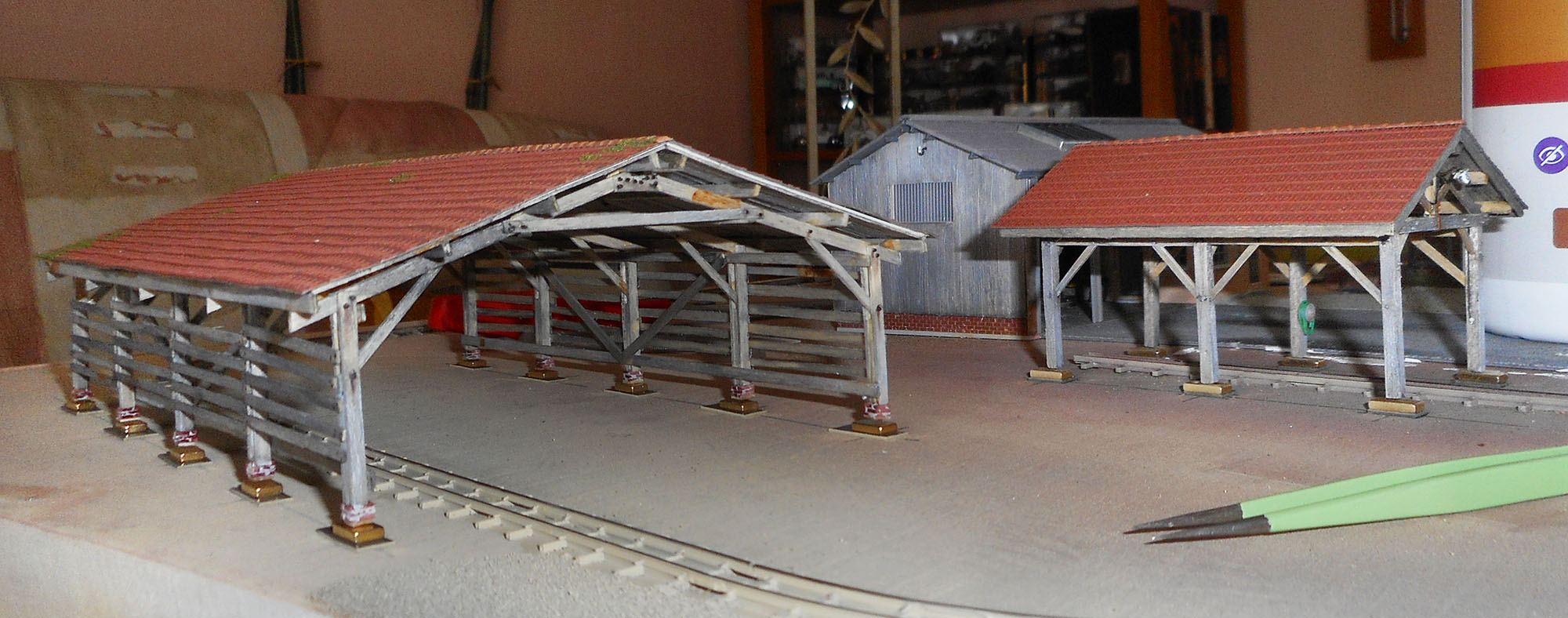

Le pack de 12 serait-il terminé #B2 ?
Pose des aimants sur le support du diorama.
Rien de nouveau, et ils devraient être dissimulés par le traitement du sol.
Donc pas de peinture béton prévue.
Pose du séchoir sur les aimants :
Malgré le doublement des épingles, ça n'adhère pas suffisamment pour résister à des transports automobiles ou des soubresauts brusques. Mais suffisamment pour les expos.

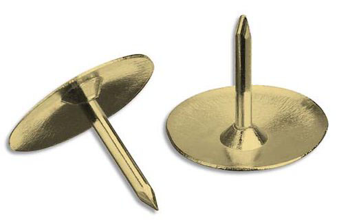

Si les semences de tapissier auraient été trop grosses, j'ai pensé à de bêtes punaises en ferraille, tête ronde à mettre au gabarit carré à coups de disqueuse :
Punaises métalliques.jpg (30.38 Kio) Vu 1768 fois
La pointe aurait permis de bien les fixer solidement dans les pieds, à la manière des épingles.
Sauf que je n'en avais pas sous la main, et que sortir par 40°à l'ombre avec les réacteurs d'avions qui tournent en permanence au-dessus de mon quartier -ah non, c'est le vent !-, ben j'ai pô eu le courage...
... et pendant que j'écris tout ça, la suite du décor sèche tranquillement.
Avec 27°dans l'appart D9 ...
Bon, je vais m'en jeter une, bien fraîche :beer1 et je continue : départ jeudi aprèm pour les Herbiers D9 .
Messages: 14901

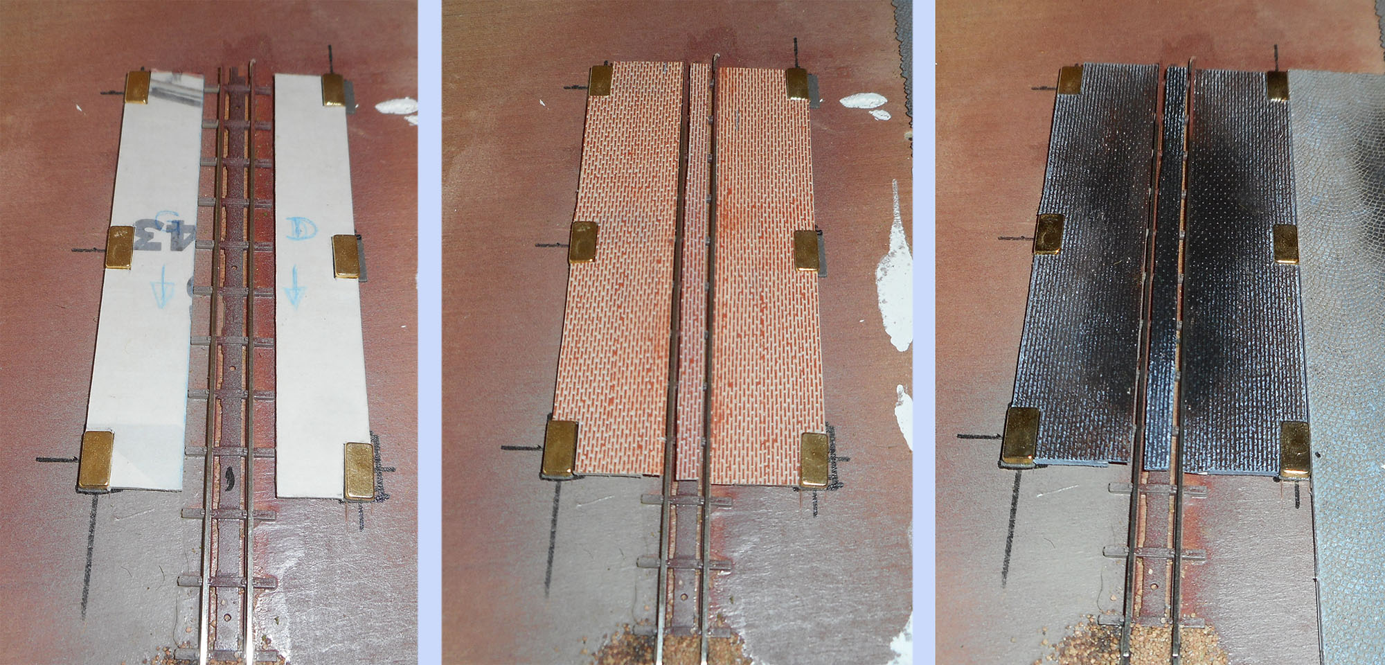

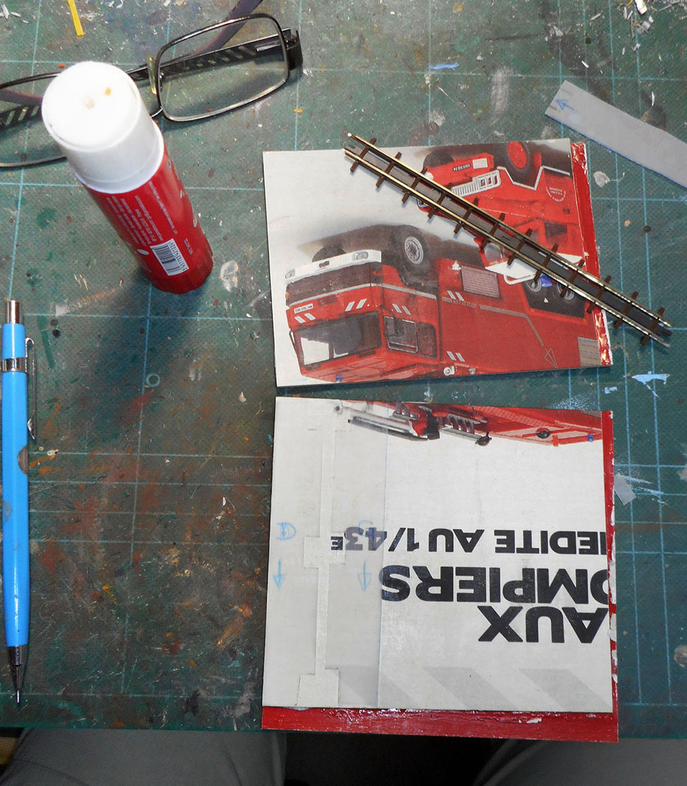

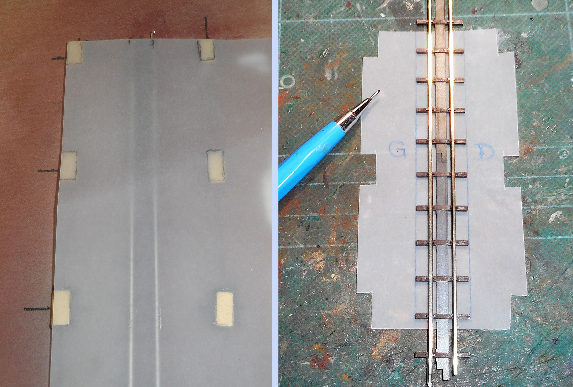

J'ai expliqué comment je voulais réaliser le sol en pavés de bois.

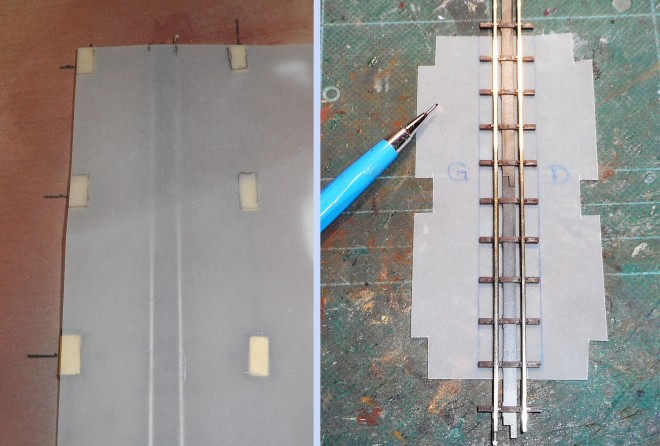

Prise des cotes à l'aide d'un calque, et report de l'emplacement de la voie :
Collage après découpe des gabarits sur un carton, et mise aux cotes des cartons qui vont servir de support aux pavés :
(N'ayant pas la bonne épaisseur, celle des traverses, j'avais contrecollé il y a quelques jours 2 cartons d'emballage d'une collection de camions Berliet).
L'objectif est que les pavés recouvrent les traverses et viennent butter contre les rails.
Donc leur découpe est plus large que les cartons supports, et j'ai contrôlé avant de continuer, évidemment.
Non, ça va bien (presque) du premier coup !!!
Peinture, et reportage sur Arte en découpant des bouts de bois :D3 pendant que ça sèche.
Puis mise en place et, pendant que j'y étais, découpe à la bonne forme de la plaque de pavés agaçante, non, adjacente (quoique :rod_siflet ...).
Résumé : Hop !
Faudra que je cale les bandes de pavés entre les traverses, y'a un vide et ça s'affaisse en façade.
Pose définitive demain matin, ah non, taleur, parce que la peinture gris béton des aimants sèche, là.
J'espère que ça ne va pas trop nuire à l'aimantation :F9 ...

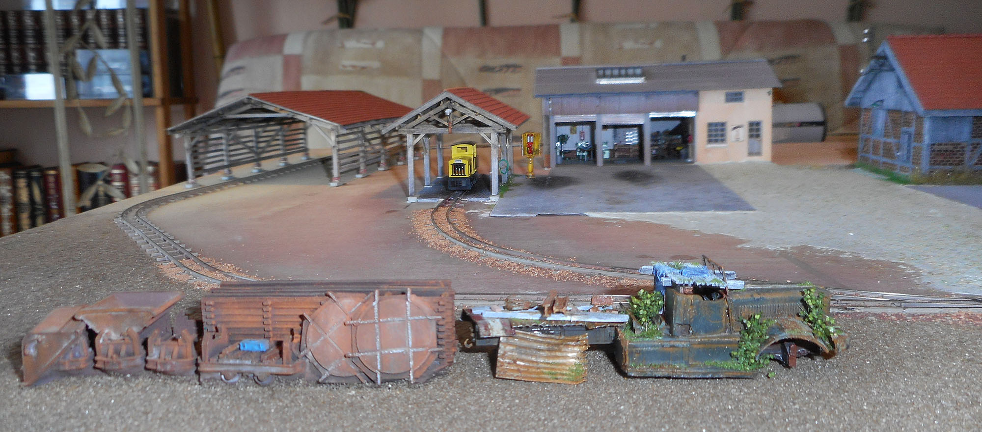

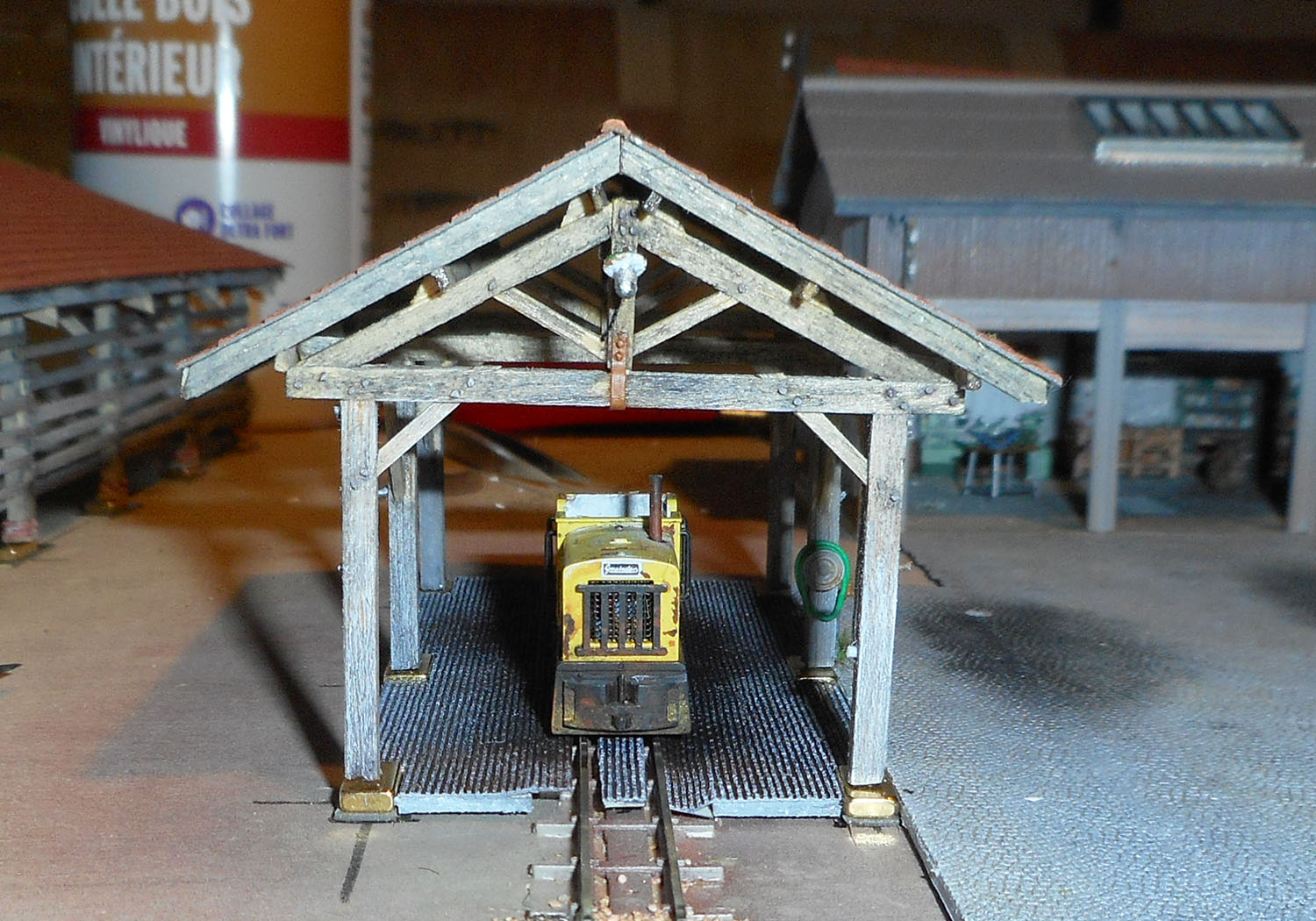

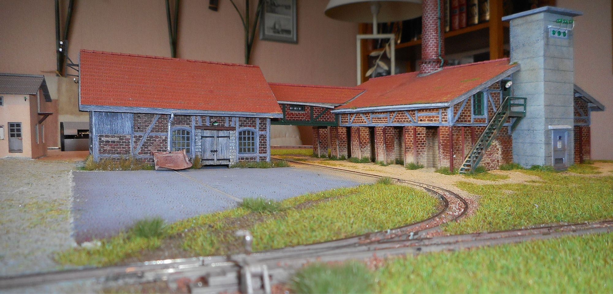

Ce matin à la fraîche -enfin-, collage des chtiots bouts de carton entre les traverses
...et pose définitive du sol du hangar et des pavés extérieurs :
Tiens, z'ont repeint le locotracteur et remis la cabine pendant la nuit #B2 ! C'était pas un luxe...
Pose définitive, aussi, du bâtiment annexe et de sa passerelle, ainsi que du caniveau et d'un peu d'herbes hautes là où c'est humide :
Et puis diverses bricoles connues qui resurgissent des étagères :rod_siflet :
Ça commence à se meubler.
Reste le gros à traiter : la fin du traitement des sols.
J'ai pour cela déterminé exactement l'emplacement du fond de décor :
Cet aprèm, y'a du boulot en perspective !
