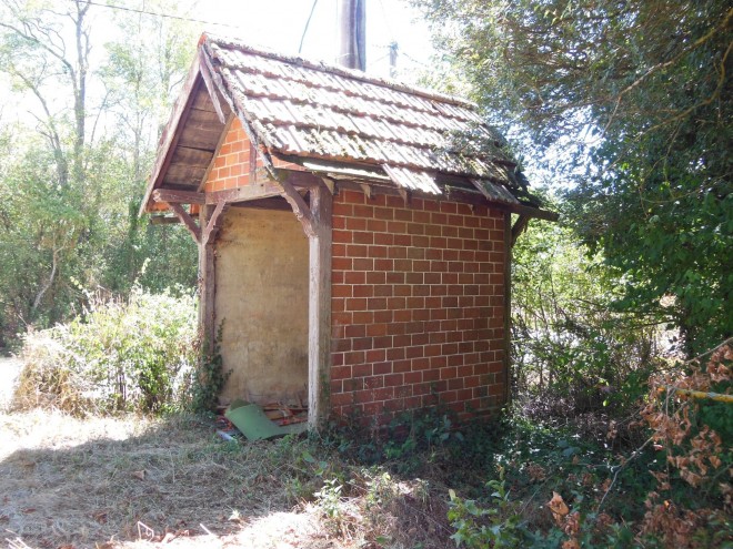

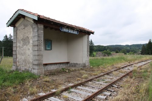

Messagepar YVES » 14 09 2017 à 19:48
P'tit train, va ta halte tu vas précipiter la fin... du p'tit train !
C'est un modèle pour les autobus...
Si tu le souhaites, tu peux faire un abri très modeste.
Exemple, La Périsse (SE Cher).
Ou comme sur les CFD Vivarais.
Parfois, sur les métriques, la halte se limitait à un simple panneau, avec un nom, et quelques mètres de quai.

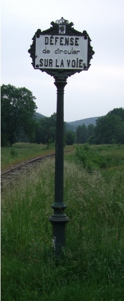

Re: reseaux HOf troglo/champignonniere
Messagepar Patrick ze rabbit Deludin » 14 09 2017 à 20:20
...voire pas de quai du tout : la marche était haute.

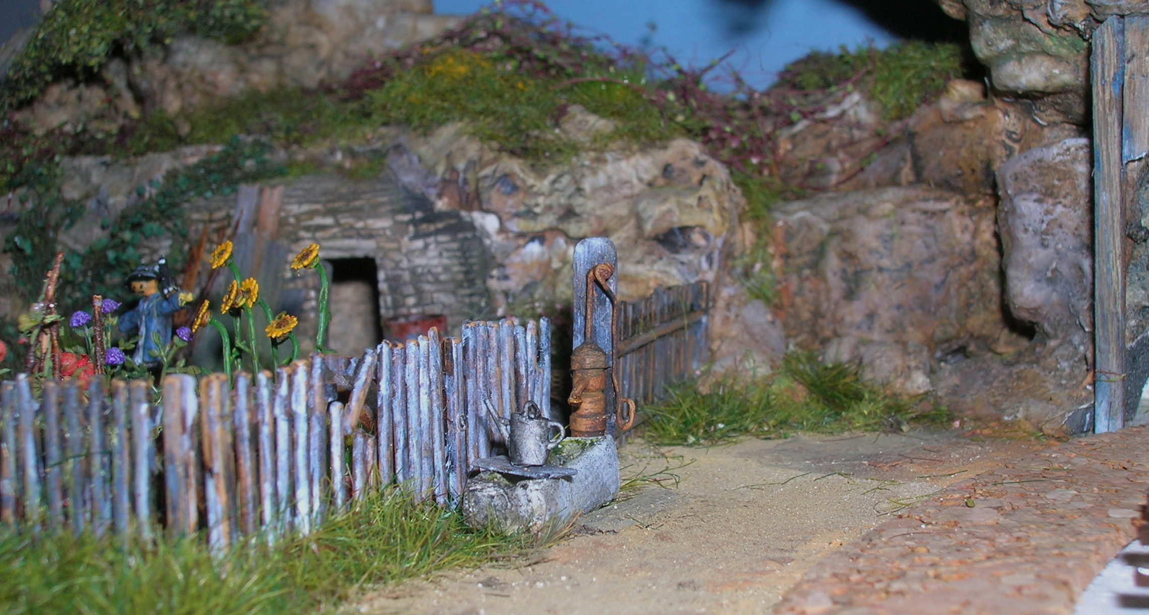

Je suis toujours en admiration devant les petits détails de ton potager, les pots de fleurs sur une planche, les plantes, et le chat. mais que vois-je ? Horreur, de la voie ferrée D9 !!!

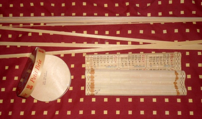

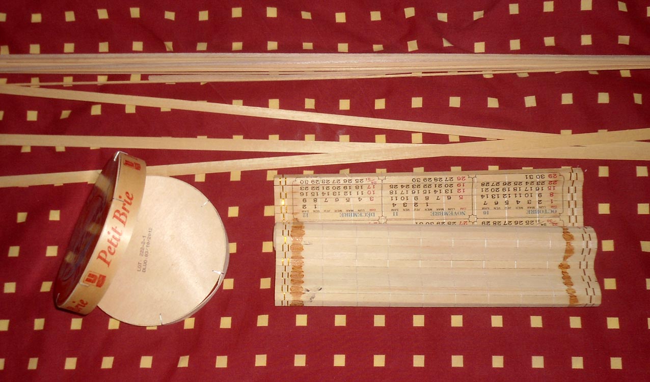

Pour le vrai bois, les touillettes sont un peu grosses pour du H0.
Je me suis fait un stock de bois dans un magasin d'aéromodélisme : ces planchettes font 0,6 x 10 mm mais se recoupent facilement pour faire des planches à l'échelle, genre 150 ou 200 mm de largeur réelle.
On peut aussi utiliser les sangles (entourages) de boîtes de calendos, à condition de bien les mouiller et les mettre sous presse jusqu'à séchage complet : elles redeviennent aussi planes que les ont connu les sangliers qui les ont façonnées sur les troncs d'arbres résineux (https://fr.wikipedia.org/wiki/Sanglier_(m%C3%A9tier) ). J'ai découvert ça dans les Vosges il y a... ouuuuuh...).
J'ai aussi récupéré des calendriers montés sur des petites lattes de bois.
Pour les poteaux, alumettes : en réalité, 150 x 150 mm, pour ce genre de construction, c'est bien suffisant.

Merci pour le conseils et les photos #B6
du bois de camembert je doit avoir ça dans mon brol :mrgreen:
Calendrier chinois j'ai pas #B8

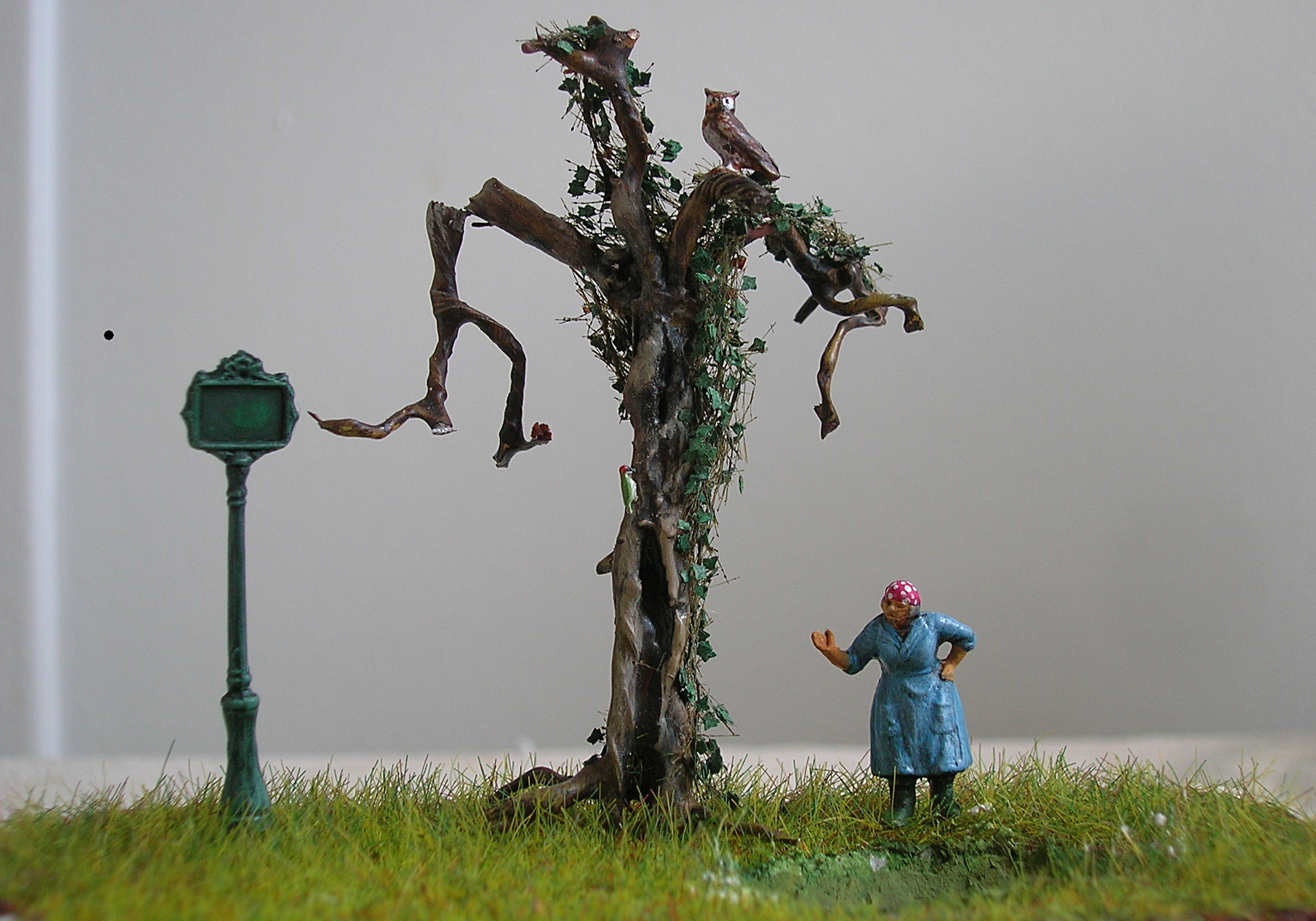

J'avance et j'avance vachement vite :rod_mdr2
- un "perchoir" à hibou et pivert, une nouvelle mamie (amanite phalloide), un poteau arrêt et un nouvel arrosoir
