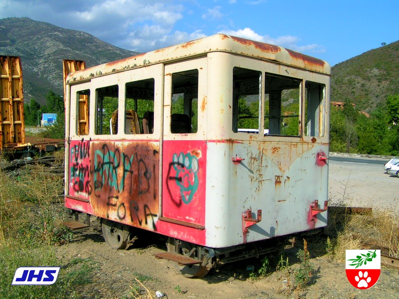

Messagepar Casa-Alba » 05 11 2023 à 12:45
S'agit-il de cette draisine, croisée en piteux état à Ponte-Leccia en septembre 2007 ?

Re: CFC : U trinighellu di Trinighellu
Messagepar Storm » 05 11 2023 à 13:32
Oui, celle là même C7

Messagepar Alain » 05 11 2023 à 17:44
Gallavael a écrit:Impressionné je suis ! Deja arriver à installer un décodeur dans ces si petites machines mais maintenant un power packs ! Bravo!
Tes séances de jeux vont être grandement améliorées !
Merci, oui, c'est beaucoup mieux.
Casa-Alba a écrit:Bonjour,
Oui, Pascal et le lapin ont été plus rapide, c'est bien la draisine de Ponte Leccia amenée en Corse par la CFTA en 1973.

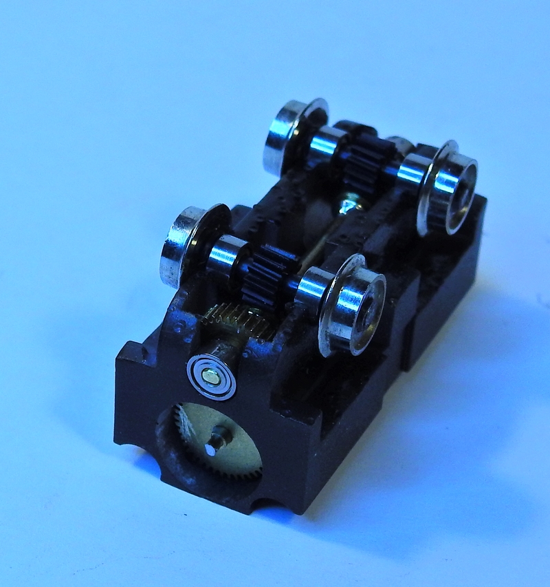

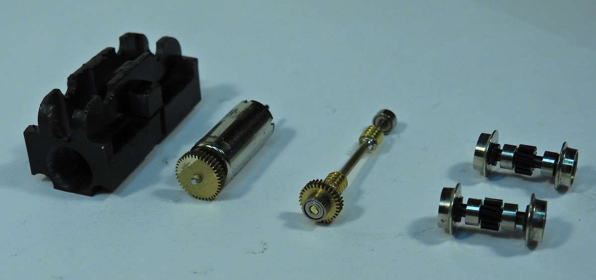

Quand un défaut peut en cacher un autre.
Le power pack ayant amélioré de manière significative le roulement de la draisine, le temps était venu de faire un petit rodage en la faisant tourner sur le circuit un certain temps (comme le fut du canon).
Eh bien, elle n'a pas fait un tour, elle refuse absolument de gravir les portions en pente (2,5%), l'essieu moteur patine H4.
Faire et défaire c'est toujours travailler. Démontage, refaire un nouveau chassis pour pouvoir entrainer les deux essieux en restant le plus compact possible.
Le moteur est trop long pour pouvoir entrainer directement les essieux.
Celui-ci entraine un axe moteur par l'intermédiaire de deux roues dentées module 2 de diamètre 8 mm sur le moteur et diamètre 6.4 mm sur l'axe moteur.
Les vis sans fin et les pignons pour vis sans fin sont des modules 3.
Voila, maintenant elle fait le tour two fingers in the nose.
Les chassis moteur ayant la même dimension, j'ai remotorisé la draisine L746 qui est maintenant beaucoup moins rétive, elle l'est même plus du tout.
Enfin une petite vidéo pour monter les bienfaits d'une réserve d' énergie (power pack).
Alain.

Messagepar JJB » 13 11 2023 à 20:04
Bonsoir Alain, quelque chose me chagrine un peu, quand même.... :F9
Est-il normal que le pignon moteur ait plus de dents (48?/8mm) que l'arbre de transmission (36?/6,4mm), en fait tu as une surmultipliée sur ton bogie moteur, pas "glop" pour grimper des côtes, ou tracter quelques bricoles???? :D3
J-J :F5

Messagepar Alain » 14 11 2023 à 09:58
pierrecab a écrit:Je la vois très bien sur mon téléphone du moins et c'est un vrai plaisir merci
Merci Pierrecab, j'aime beaucoup la rue des deux gares et ses évolutions perpétuelles.
Pas de souci chez moi non plus sur l'ordi, même sur les "vieilles" vidéos (je viens de vérifier).
Pas essayé sur le téléphone : trop chiant !!!
Tout est rentré dans l'ordre, redémarrage de l'ordi et tout fonctionne.
JJB a écrit:Bonsoir Alain, quelque chose me chagrine un peu, quand même.... :F9
J-J :F5
Bonjour JJB :F5 , je me suis fait la même réflexion, mais j'avais des contraintes mécanique.
Si je met le pignon de 48 dents de 8 mm de diamètre sur l'arbre de transmission, j'affaibli les deux longerons pour laisser le passage et au roulage le pignon se rapproche de très prés des cœurs d'aiguillages.
Si je met un pignon de 36 dents de 6.4 mm sur l'axe moteur, j'affaibli le support du roulement de l'arbre de transmission en abaissant le support moteur.
Sinon, comme on peut le voir sur la vidéo, le ralenti est bon et encore, pour pas rallonger la vidéo inutilement le ralenti n'était pas au minimum.
Sur la même vidéo, tu peut voir la draisine L746 remarquant un lorry et elle grimpe allègrement les pentes de mon réseau.
Les décodeurs amènent des possibilités de réglages infini et permettent ainsi une exploitation réaliste.
Alain.
Messagepar JJB » 14 11 2023 à 11:14
OK Alain, c'est là ou la courroie à "les avantages des ses inconvénients" :^).
Bravo belle réalisation ce micro bogie, je ne me suis pas encore attaqué à cette technique.... Pour l'instant, j'en suis resté au bogie laiton avec le moteur au milieu (merci JP/BG #B5)
Tes roulements, tu les achète où, tu as des références?
J-J
Messagepar Alain » 14 11 2023 à 12:44
JJB a écrit:OK Alain, c'est là ou la courroie à "les avantages des ses inconvénients" :^).
J-J
Pour le fournisseur, Pascal a répondu.
Les références:( diamètre extérieur- diamètre intérieur- largeur) 4 - 1.5 - 2 réf 684XZZ,
4 - 2 - 2 réf MR42ZZ.
Alain.
