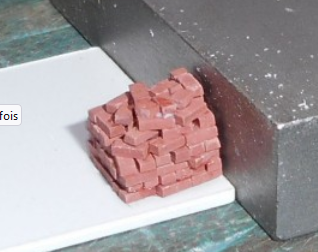

Lapin Briques..PNG (155.88 Kio) Vu 1593 fois
Un tas de briques, sans surveillance !!! D9 D9 D9
Tu dis ??? Les routes pas encore en service, pas de danger. #B8
D'accord, mais les cyclistes. :rod_siflet
Lapin Vélo briques..PNG (589.85 Kio) Vu 1593 fois
Pierre. :F5

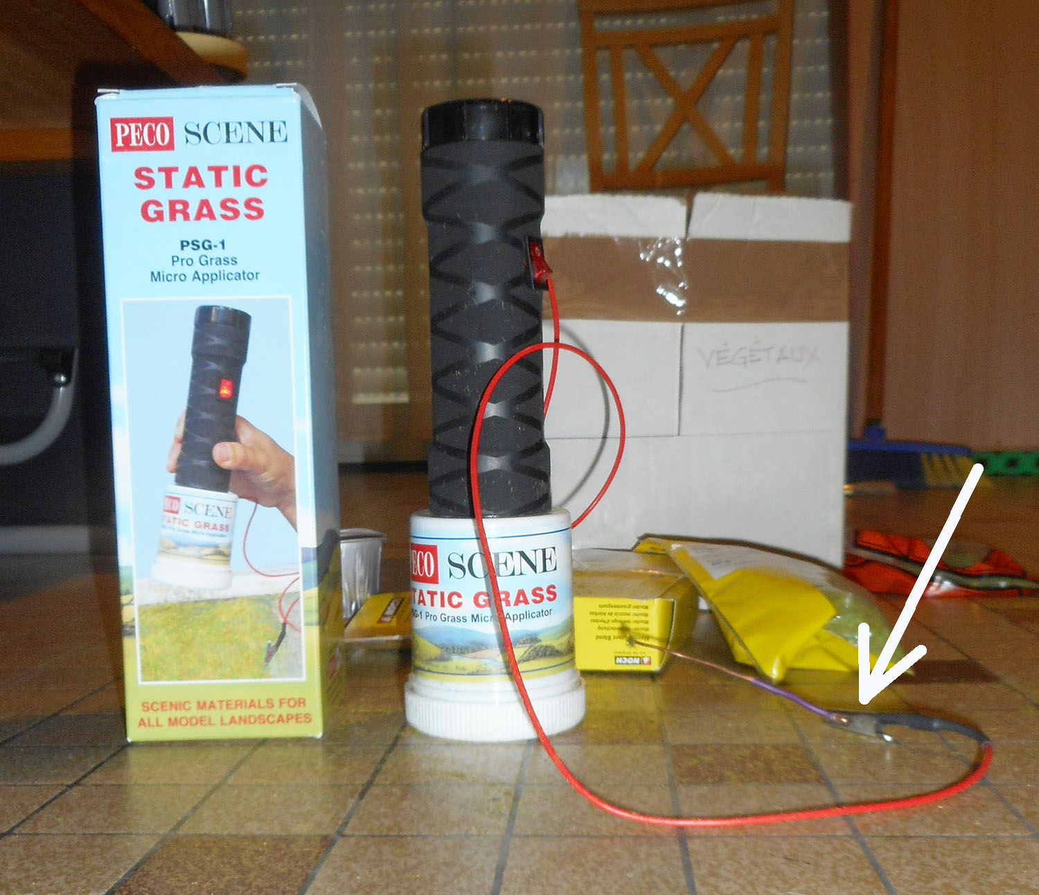

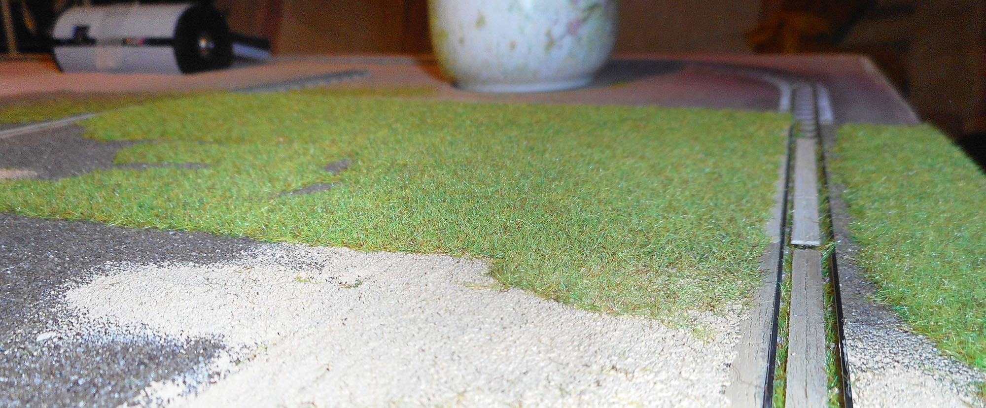

2e essai d'appareil avec cette fois avec des fibres désagglomérées (ouch) avant de les mettre dans la boîte.
La pince dans l'eau et on y va.
Et un ch'tio coup d'aspirateur de haut pour redresser les fibres juste après, passque le marteau, ça n'a rien donné :
Ben c'est toujours le champ après la tornade H4 :C1 :C2 ...
Attends, tu vas voir, va servir à quelque chose, le marteau :rod_siflet ...
Et je continue à enherber mes pieds de bâtiments avant leur pose définitive.
Demain, on nous a dit de rester chez nous :ipb-251 : les canicules s'emballent (rhôô D9 ...).
Ben je vais faire comme on m'a dit, en bon citoyen respectueux des lois :ange: .
P'tête même mettre en route la clim, tiens...

Euh, question con: tu as planté un clou dans la colle? Tu sais, celui qui doit être relié à l'appareil :rod_siflet :D3
Messages: 23960
Re: Pour cent briques (réseau H0i / 6,5 mm)...
Messagepar Patrick ze rabbit Deludin » 16 06 2022 à 23:06
Non, je balade une tige de laiton en contact avec la colle au plus près de l'intervention.
Tenue par la pince de l'appareil, bien entendu.
Plus facile de nettoyer la tige (ou de la remplacer) que la pince.
Ça se redresse, mais pas complétement.
Ça doit être l'âge :rod_siflet ...
Rhôô...
Messages: 14903
Messagepar Ramon Soupalognon » 16 06 2022 à 23:22
Un grand morceau de feuille d'aluminium ménager sous le plateau, çà va très bien. J'ai pratiqué récemment, avec la feuille à au moins 3 cm de la surface : impeccable. A déplacer bien sûr au fur et à mesure de l'enherbement, mais tu avais devinné :C9

Ou tes fibres... J'avais testé (avec succès) une methode données par Yves il y a ...... fort longtemps. Il avais trouvé un tuto intéressant: Tu prends des grandes fibres, tu les coupes à la longueurs voulue (approx), tu te roules ça dans le creux des mains pour faire un petit boudin, tu encolle généreusement et tu tapotes ton boudin sur la colle. Por des herbes folle, le résultat est plutôt sympa :B3

Le résultat obtenu :

une pincée de sel (ou plutot une cuiller d'eau salée) mélangée avec la colle pour la rendre conductrice ?

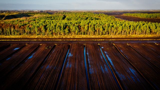

Puisque nous disgressons vers les tourbières, dépêchez-vous d'aller en Irlande (je sais, y'en a plus près, mais pas avec de la voie de 914 mm :prrrt: )
viewtopic.php?f=2&t=12492&p=457268&hilit=bord+na+mona#p457268
viewtopic.php?f=2&t=10078&hilit=bord+na+mona&start=90#p370802
Les irlandais, plus écolos que nous, transforment progressivement leurs anciennes tourbières en champs d'éoliennes.
Il faut dire que la combustion de la tourbe pollue moins que le "bon" charbon (pas le lignite) à quantité égale, mais qu'il en faut 2,5 fois plus pour un rendement équivalent. Donc ça pollue plus.
Vous suivez, ou je sors la calculette :H1 ?
Bien sûr, comme en France, y'en a qui trouvent ça moches et n'en veulent pas.
Donc ce sont les communes qui sont maîtres d'ouvrage (les finances viennent de l'état et de l'Europe) et tous les habitants sont intéressés aux bénéfices, en plus d'avoir de l'électricité pas cher !
Du coup, (presque) tout le monde est pour : système à appliquer en France :rod_siflet .
Tourbière = sol acide, c'est exact.
La seule végétation haute qui y pousse est une variété de pins :
Pins toubières.jpg (51.61 Kio) Vu 1529 fois
C'est ce qui est abattu en premier avant que la couche de terre "non exploitable", et la végétation basse qui y pousse, soit raclée et mise de côté pour recouvrir la tourbière en fin d'exploitation.
Entretemps, on a perdu 2 à 3 m d'épaisseur.
Et encore, on pourrait creuser plus...
