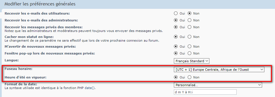

Ou pit être l'heure d'été non validé dans le profil :maitre:

Beyer-Garrat a écrit:Ou pit être l'heure d'été non validé dans le profil :maitre:
Ah, passkeu c'est à moi de le faire ?
Bon ben je reste à l'heure irlandaise :H1 .
Je vais regarder, promis.
Si je trouve, parce que d'autres choses que j'avais initiées il y a 8 ans ont disparu (anniv, entre'autre) et j'ai pô retrouvé comment j'avais fait.
Je deviens :censured2 avec l'âge.

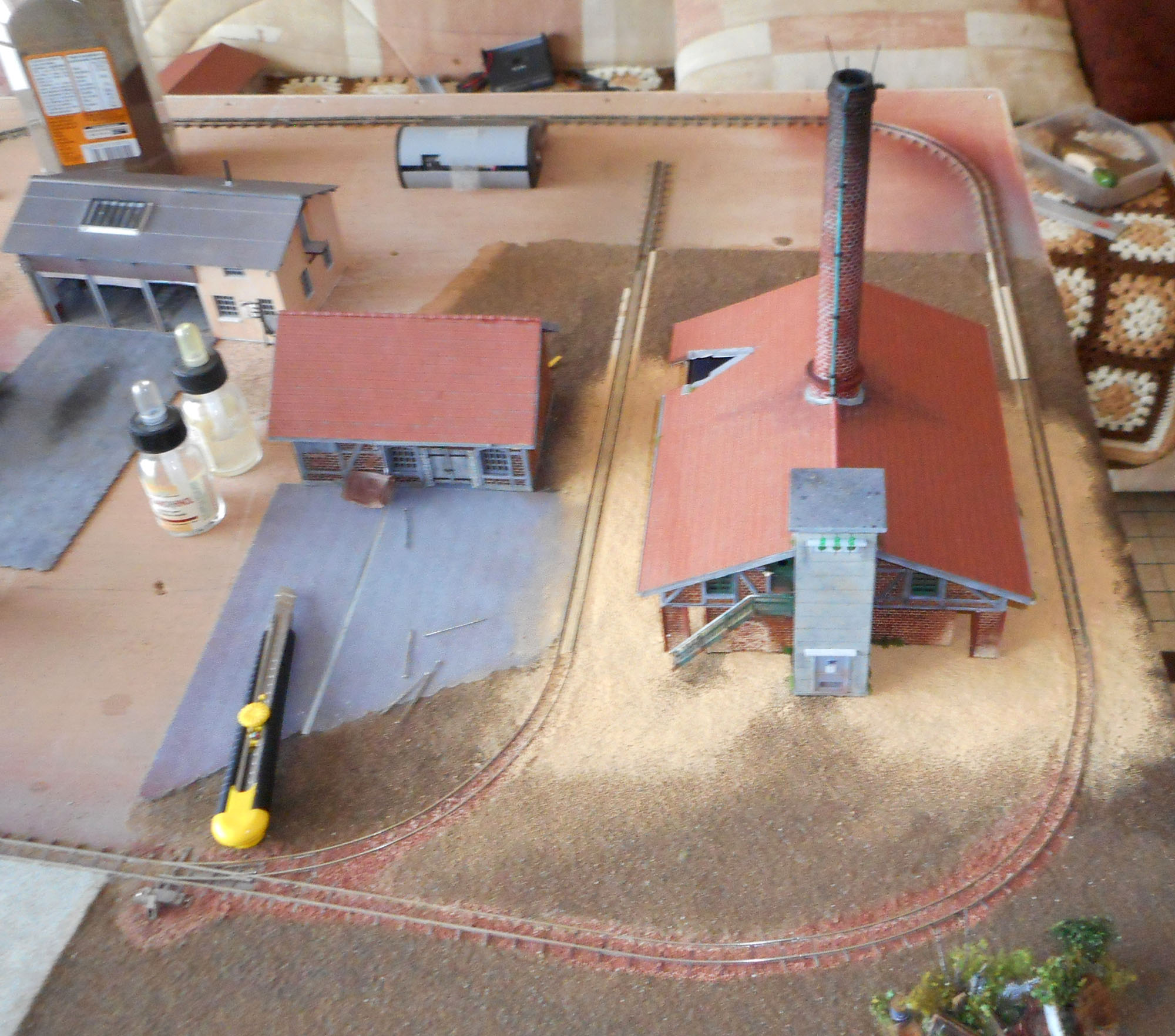

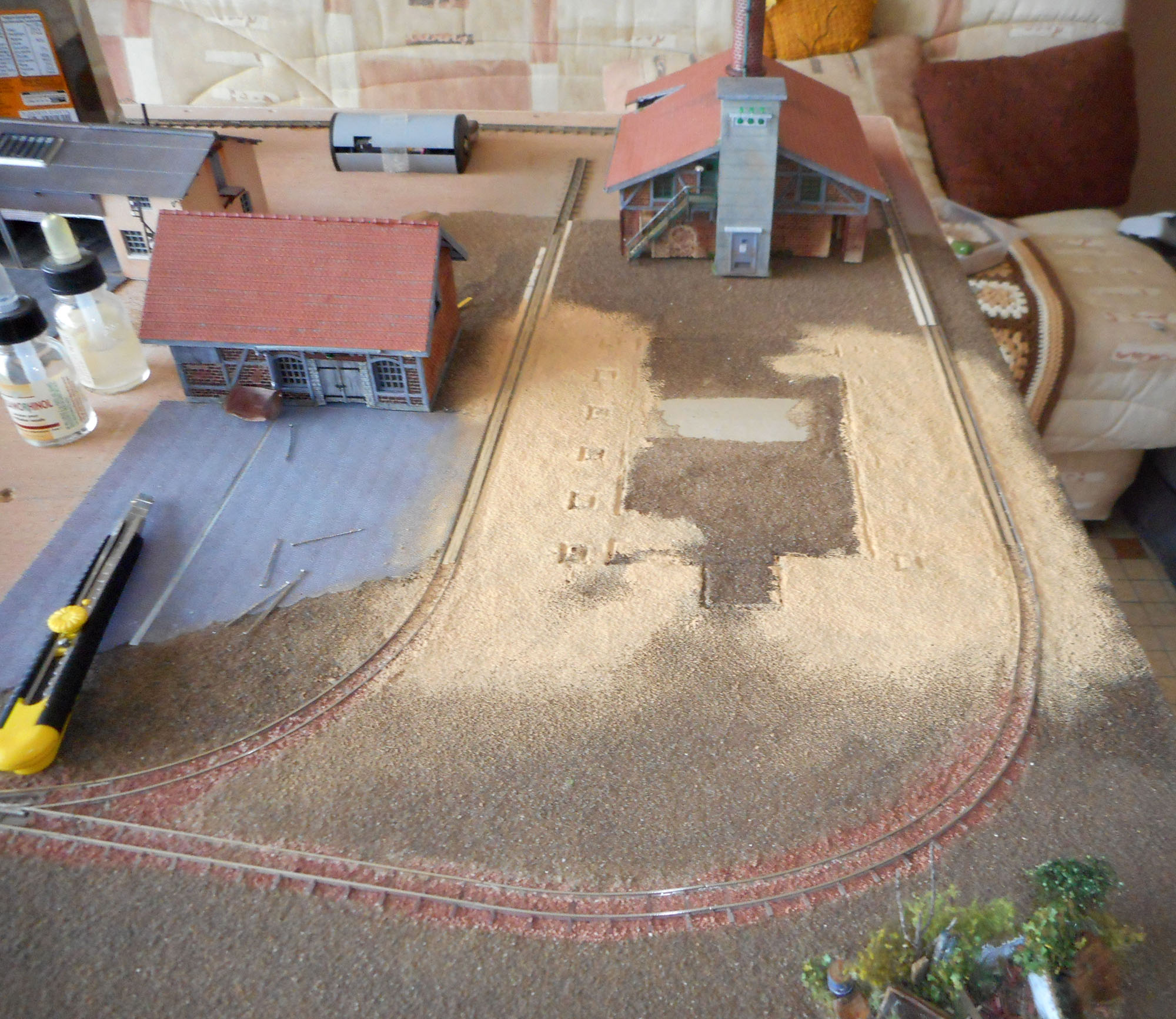

Ce matin, vérif du four dans son empreinte : ça va le faire :ipb-251 .

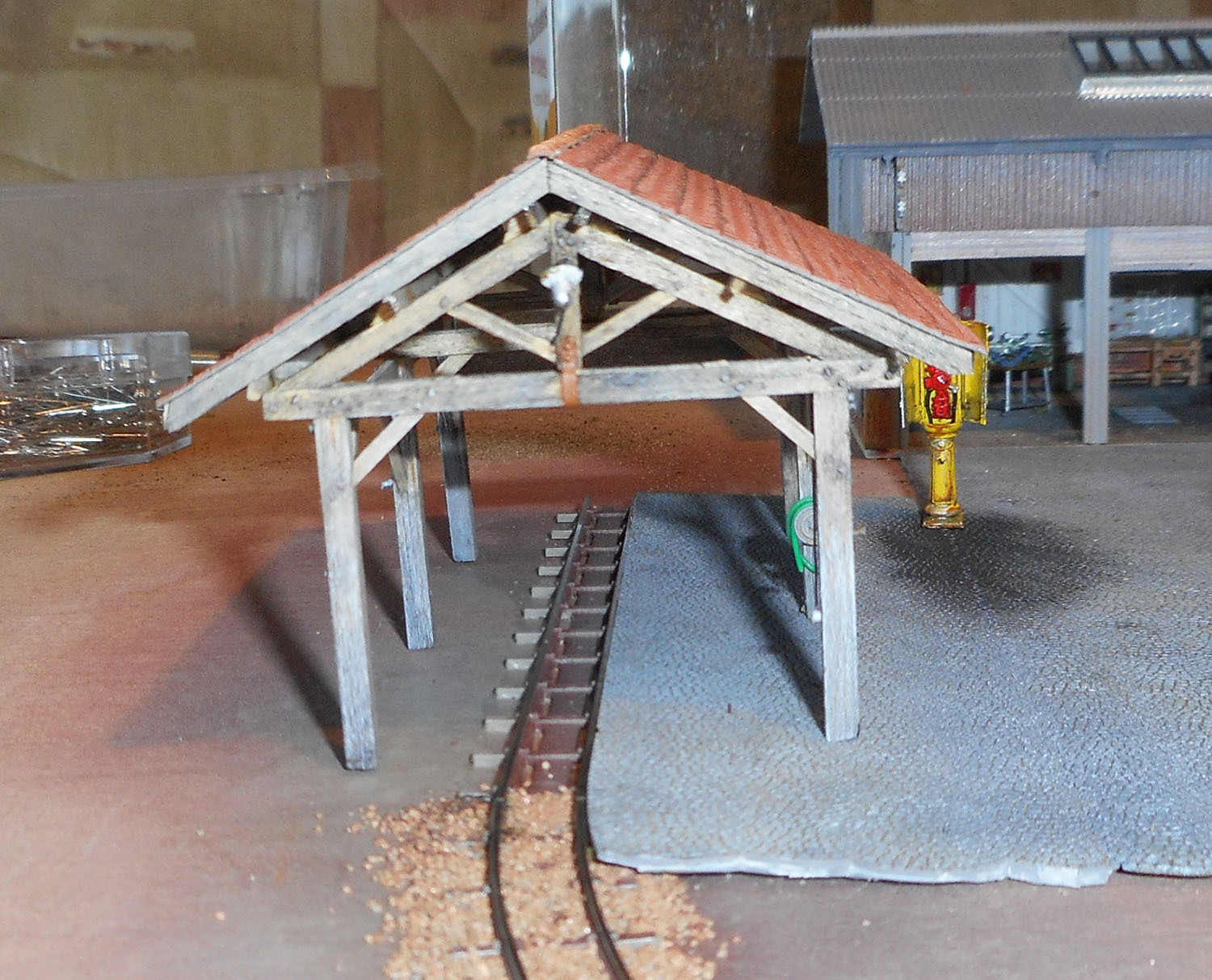

Donc peinture du sol, parce que la terre est un peu sombre par rapport à ça :
(Photo extraite du sujet "Chimot").
Et un gag : je ne retrouve plus la 4e plaque de pavés Auhagen qui devait me servir à terminer le sol du dépôt :F9 .
Là, à gauche de la voie et dans l'entrevoie :
Donc je vais changer mon fusible de pôle, car j'ai déjà une idée.
Ataleur pour voir ce que que ça donne.

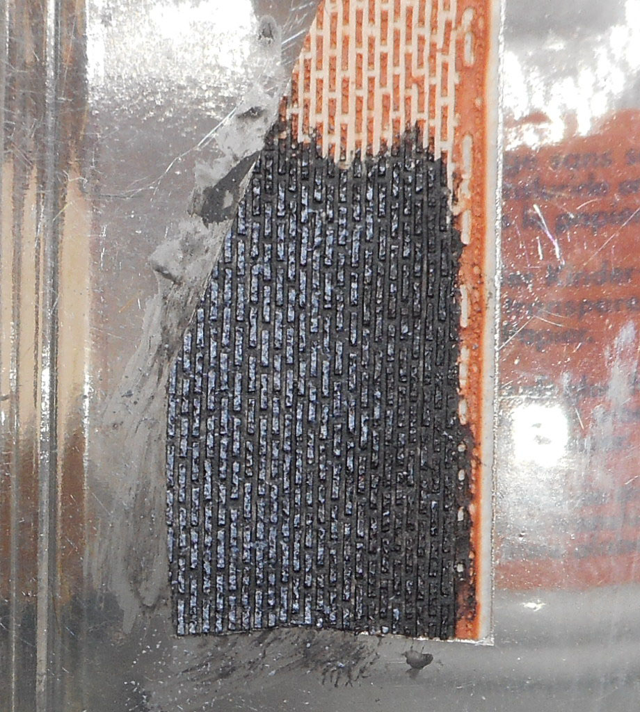

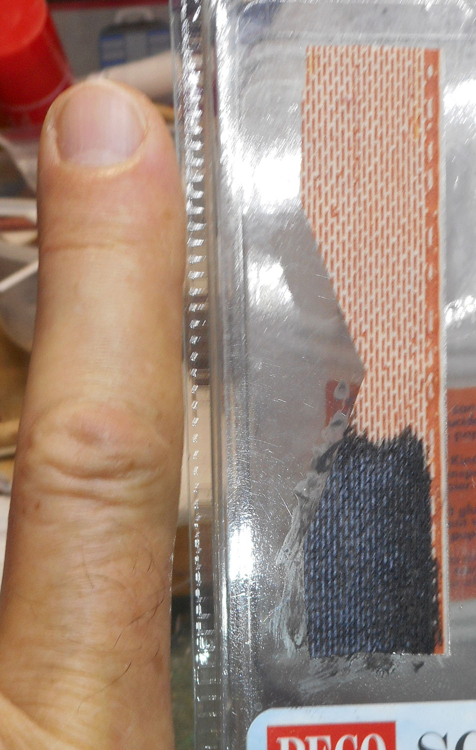

Le sol du dépôt, donc.
Généralement, là où il y a de l'outillage en pagaille, il était d'usage au XIXe siècle de poser des pavés en chêne debout.
Deux avantages :
* les outils qui tombaient se remettaient pas trop mal de leur chute,
* accessoirement, cela limitait les risques d'étincelle donc un potentiel départ de feu.
Bon, je sais, c'est une dalle en béton dans mon atelier camion, mais avec la présence de la forge...
D'abord chercher quelque chose qui évoquerait ces pavés.
J'ai de la brique Redutex prévue pour le N, mais que j'ai achetée pour reproduire en H0 les anciennes briques artisanales de 30 à 35 mm d'épaisseur, ce qu'on appelle des "carreaux" par chez nouzaut'.
Une fois bien sali, voilà ce que ça donne :
En plus net :
Voui, je sais, il n'y a pas de joints, en réalité.
Mais en H0, on triche un peu. D'abord.
Allez, vendu (à la couleur près).
Par contre, j'attends un colis pour vraiment avoir les cotes exactes de la découpe du sol (si mon idée fonctionne, je vous en parlerai).
Et ça me donnera l'occasion de dîner avec ma superbe postière :ipb-251 !

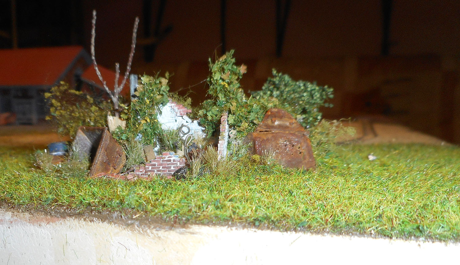

Messagepar Patrick ze rabbit Deludin » 16 06 2022 à 15:49
Hier soir, mise en couleur du sol autour du four.
Ce matin, photos. La vache, ça "pète" D9 ! :
... mais une fois la construction en place, ça va aller :
Même si, pour moi, l'argile, c'est pas de cette couleur.
On en a déjà parlé :
viewtopic.php?f=4&t=12305&hilit=cent+briques&start=210#p484062
viewtopic.php?f=4&t=12305&hilit=cent+briques&start=270#p484600
J'ai commencé à planter les salades et les épinards, ça va atténuer le "flashy"...
Photos ce souar.

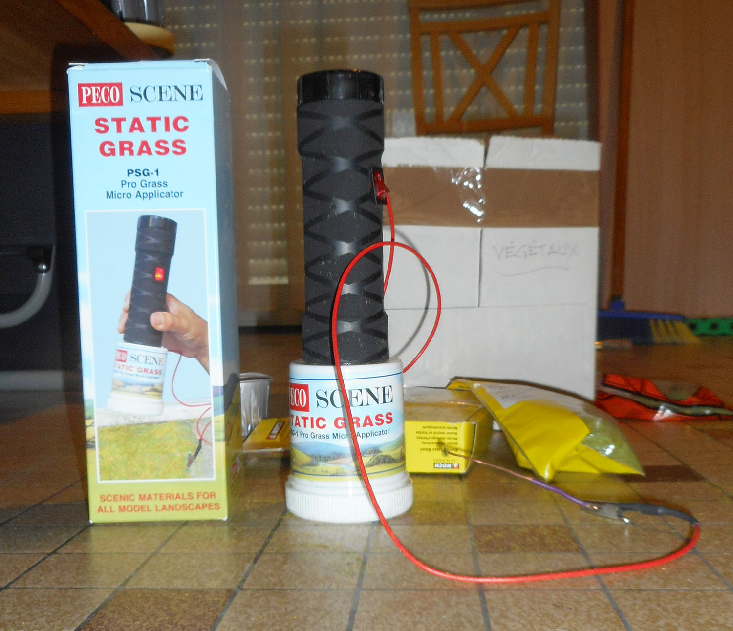

Dans la torpeur de cette chaude après-midi et dans le ronronnement du ventilateur, j'ai commencé à poser l'herbe à l'aide de l'appareil électrostatique.
Çui-là, avec une pile neuve qui débite bien ses 9V, j'ai mesuré :
Résultat aussi décevant que lors d'une lapinerie-test, c'est du vrac à peine dressé :
Et non, le ventilateur était dans une autre pièce.
Ou alors la colle blanche n'est pas assez conductrice :F9 .
J'ai même essayé avec la pince dans un bac d'eau séparé, même merd résultat.
ENCORE un truc qui va se barrer à la poubelle vite fait, mes héritiers n'auront pas grand'chose à revendre !
Donc, la méthode traditionnelle du marteau pour la suite, qui présente aussi l'avantage de pouvoir vérifier que le reste est bien collé :H1 ...

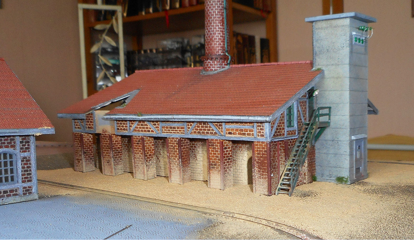

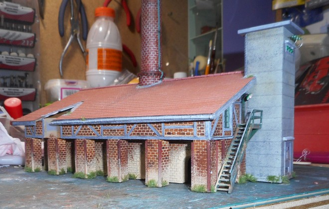

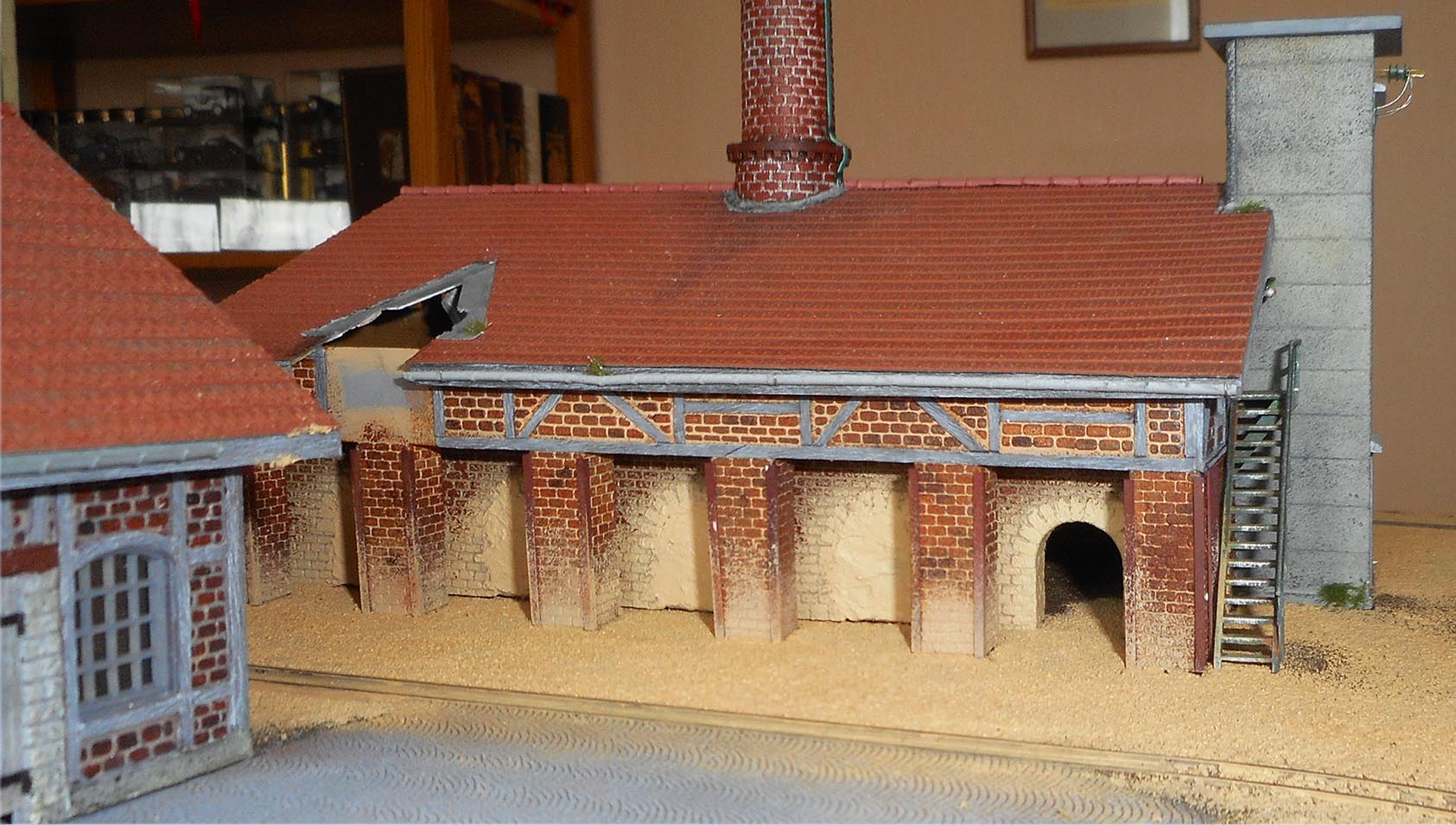

Pendant que je suis dans l'herbe, suite des pieds de murs.
Le four est fini, les autres bâtiments vont y avoir droit après la clope de l'aprèm et le thé :

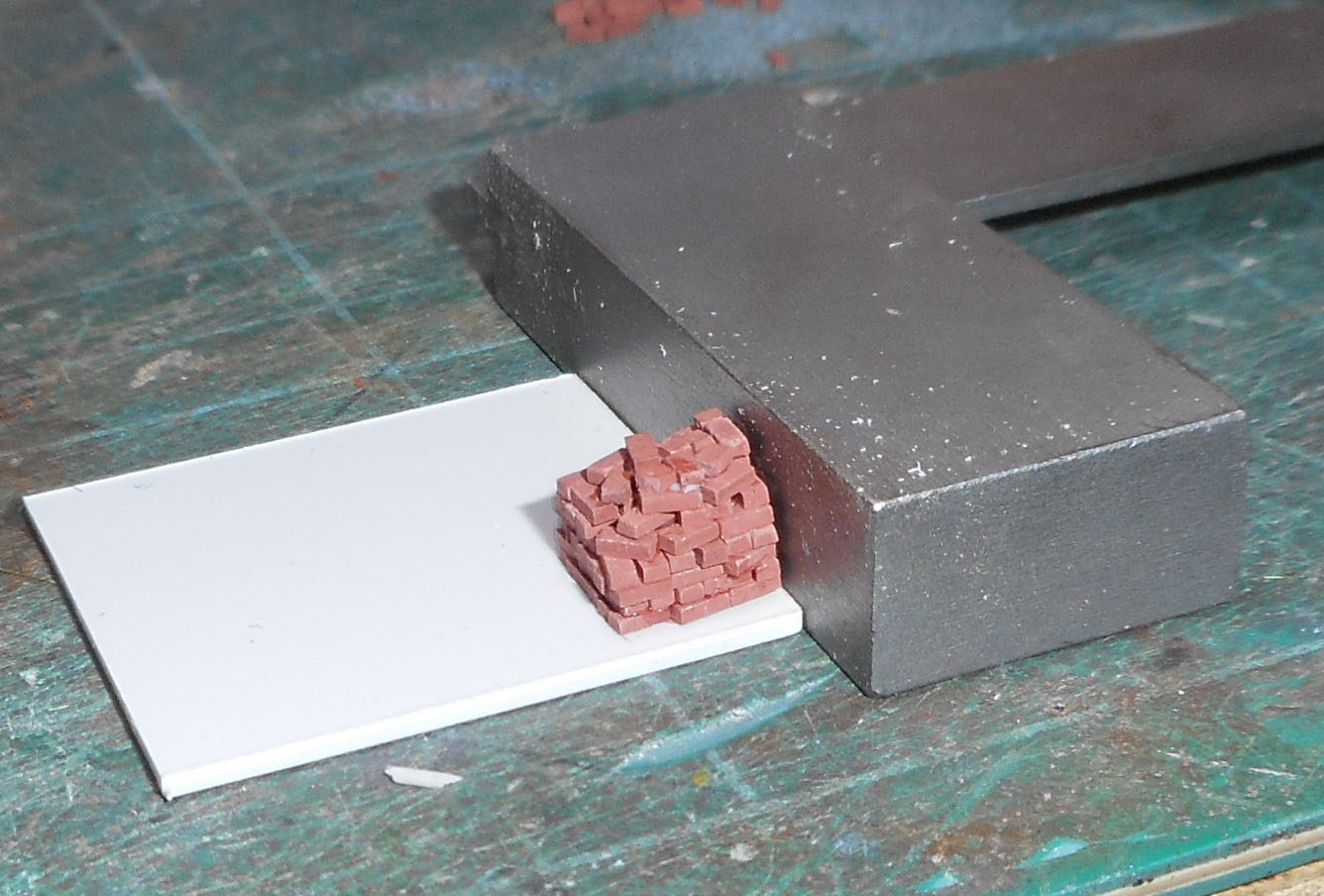

... et un tas de briques neuves :
Pourquoi faire :D3 ?
Héhé :rod_siflet ...
